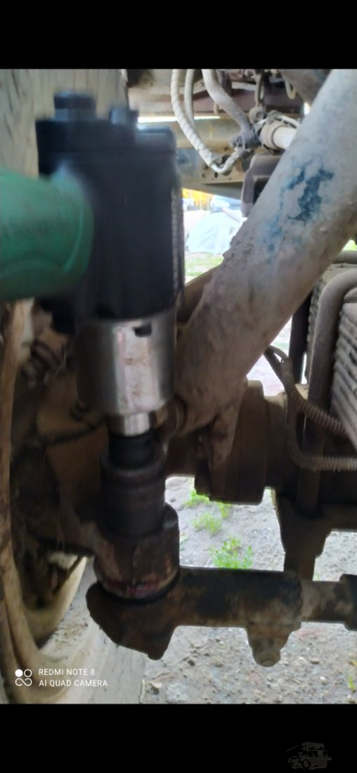

kolinz писал(а):[post]437045[/post] Выходит электрический совсем дохлый,хотя выглядит солидно.
550 Н/м - он был наиболее мощным из дешевых, но, конечно не Геракл - у пневматики усилие может быть 900-1200 Н/м. Это те, у кого 1/2" или 3/4" квадраты. А у тебя какой?

У меня вроде 920 нм,квадрат 1/2.

kolinz писал(а):[post]437047[/post] квадрат 1/2
А что, есть головки 38 на полдюймовый квадрат или сам делал?

Есть переходник 1/2-3/4.У меня все силовые головки под 3/4 квадрат.

Переходник видно.

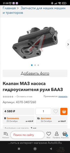

Народ, а кто знает: продаются отдельно клапана от насоса ГУР Валдая НШ14КА-3Л?
А то я докрутился - свернул болтом-штуцером резьбу в силуминовом корпусе.

buskermolen писал(а):[post]443618[/post] корпусе
Может это поможет ?
https://www.ozon.ru/category/rezbovaya-vstavka-m12/

Сообщение buskermolen »
Да, я в эту сторону подумал. И, наверное, буду делать. В запас. Там сам клапан опломбирован, разбирать последний - не хочется. А не разбирая - очень большая вероятность стружку в клапан упустить.

Как вариант,такой приладить.

kolinz писал(а):[post]443623[/post] Как вариант,такой приладить.
Без шансов - по отверстиям не подходит совсем. И, блин, тесно там, где НШ крепится.

На МАЗе он вынесен на раму,в нетесное место.Еще,как вариант,выточить стальной ввертыш,возможно с дюймовой резьбой.Клапан можно смело разбирать,только посчитать количество оборотов.
