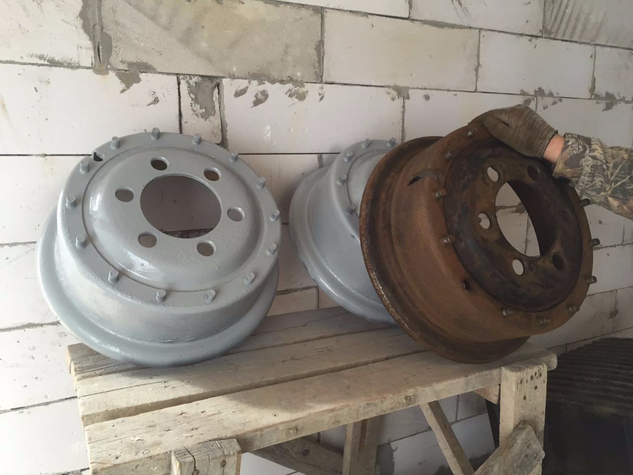

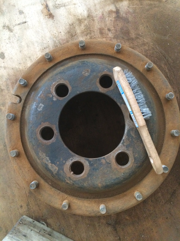

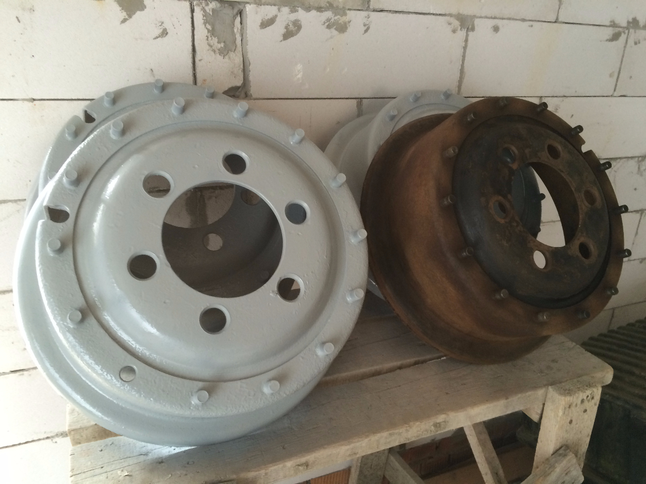

тем временем
я пока занялся колесами
ТРЕНЕР
Avalanch
Сообщения: 1918
ГАЗ 66 АКПП

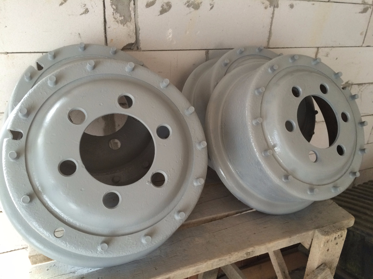

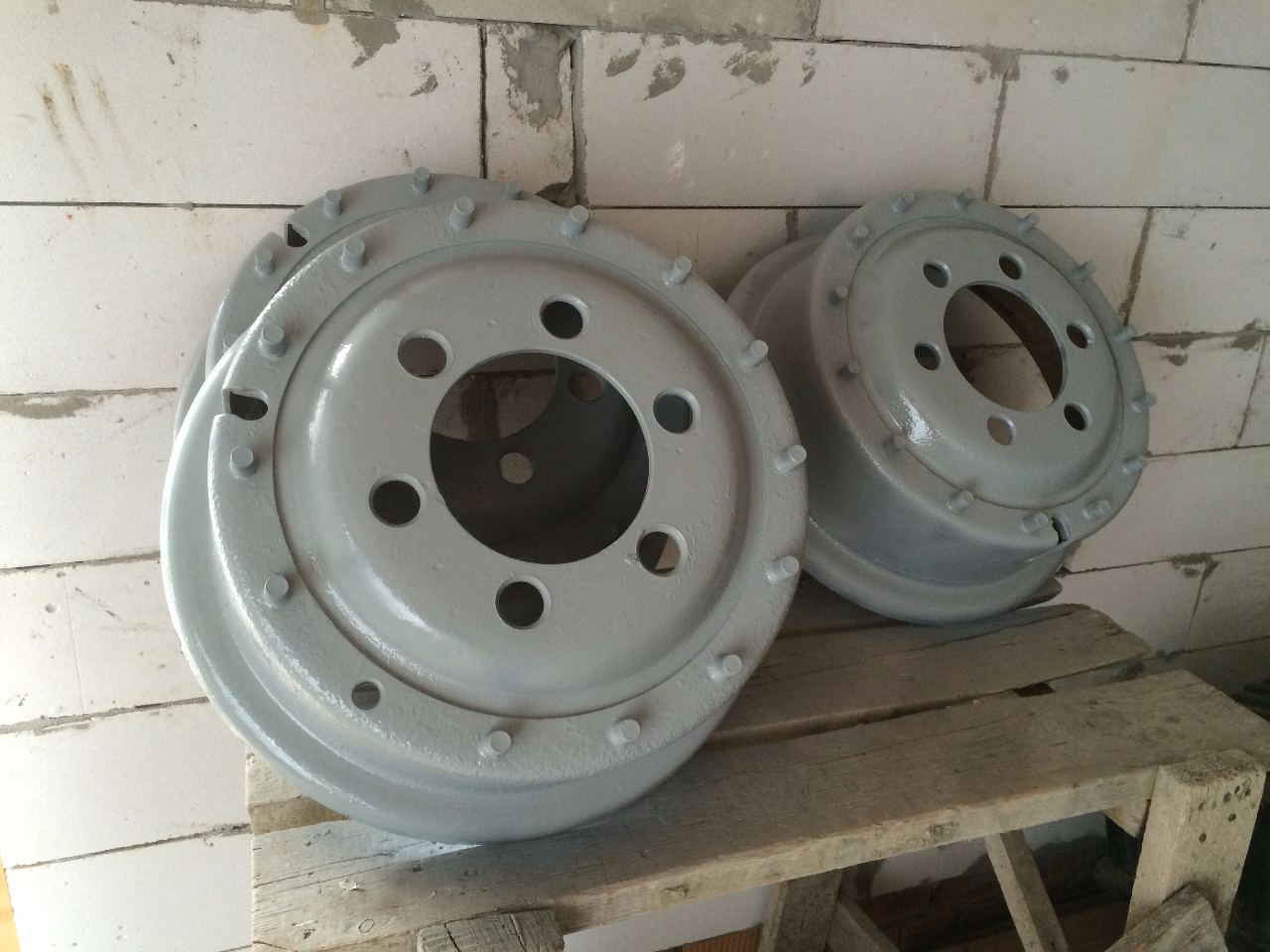

Сообщение Avalanch »
хорошенечко загрунтовал
ТРЕНЕР
Avalanch
Сообщения: 1918
ГАЗ 66 АКПП
дал просохнуть сутки

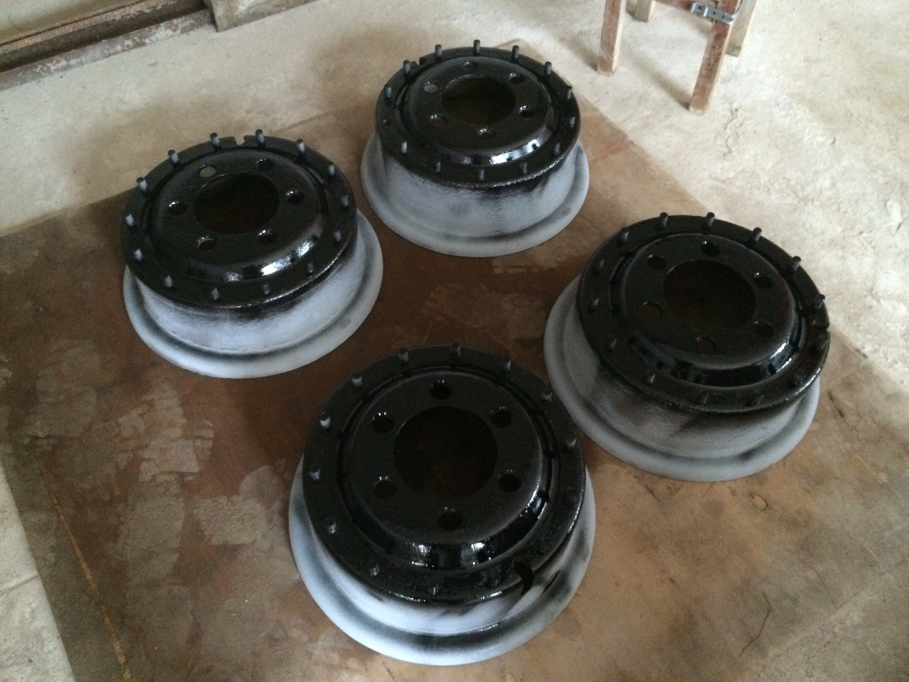

Сообщения: 1918
ГАЗ 66 АКПП

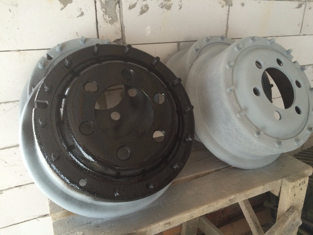

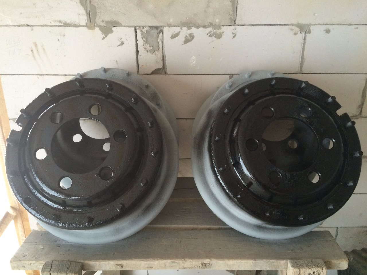

ну и покрасил черненьким )

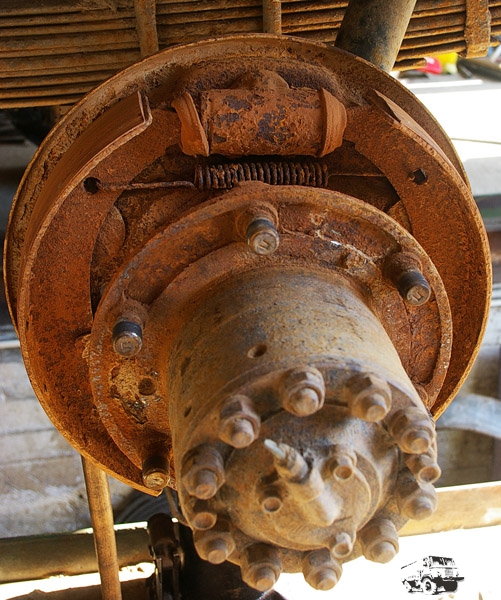

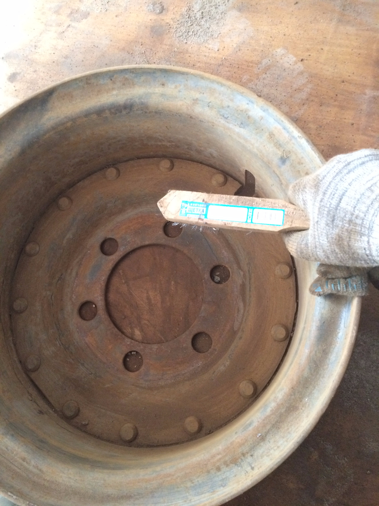

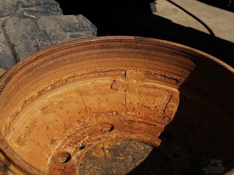

вчерась дядя Саша занимался осмотром узлов подвески и трансмиссии
итог печален
ТРЕНЕР
Avalanch
Сообщения: 1918
ГАЗ 66 АКПП
Это левое заднее колесо. Барабан на выброс. Колодки на выброс.Тормозной цилиндр на выброс. Эксцентрики на выброс. Как открутятся гайки чулка и что творится в ступице, не знаю.
С правым задним колесом еще хуже. Там при откручивании сломались две шпильки и еще одну я срезал сам болгаркой- шпилька прокрутилась в ступице. Еще три гайки открутил с большим трудом - это своей мясорубкой... Минимум замена всех шпилек, желательно замена барабана в сборе со своей ступицей.

короче будем полностью перетряхивать мосты и тормоза

делай сразу дисковые тормоза,не будет этого говна -как на фото, больше :wink:
