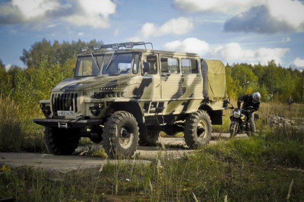

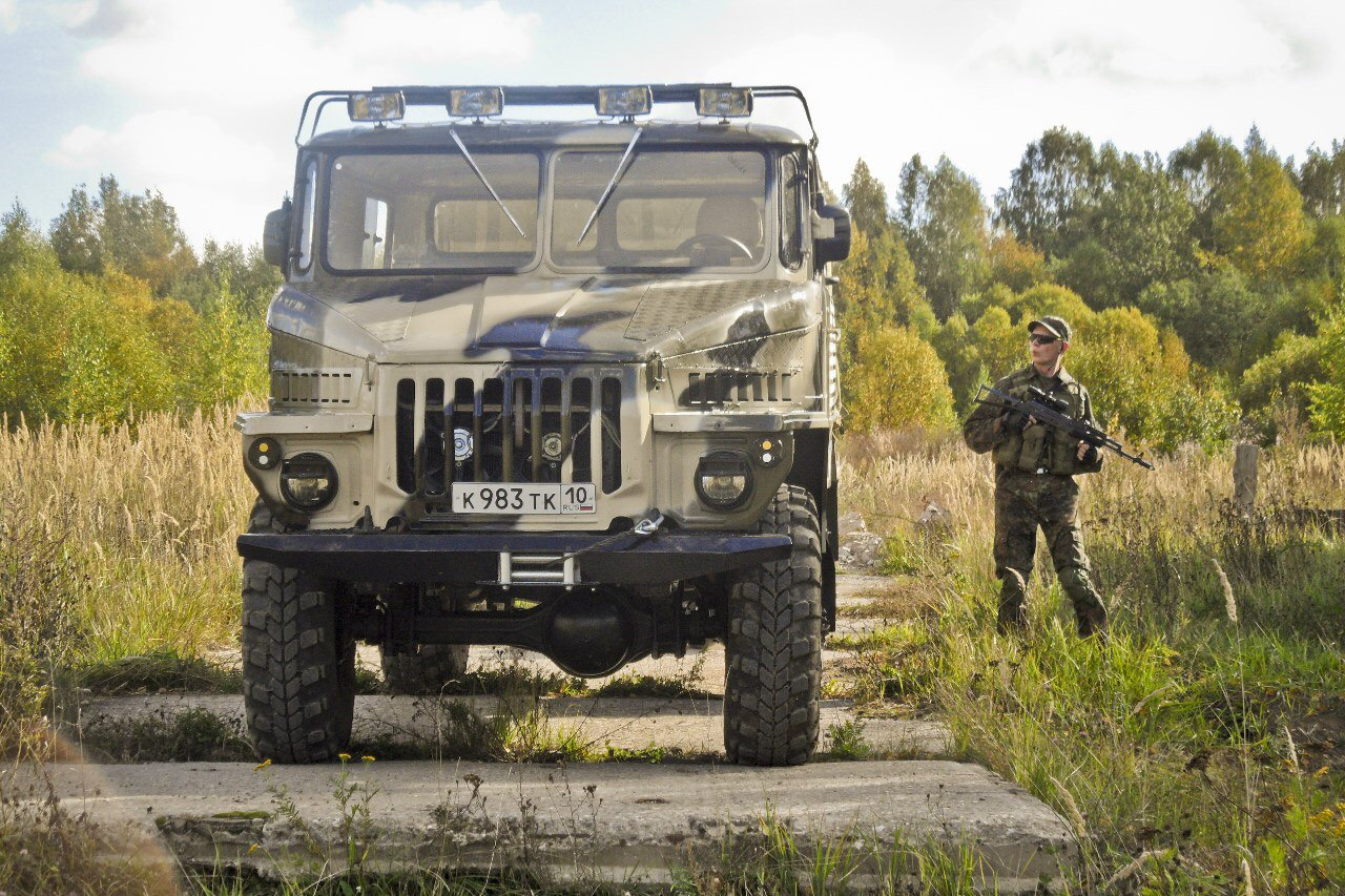

имхо в таких котлетах лучше всего подбирать однотонные цвета что бы была возможность оценить всю ширь конструкторской мысли ибо камуфляж крадет эту возможность...
Тот же камуфлированный СТАР - представьте его белым )))) Какое величие...
DOTTORE
Сообщения: 1961
Re: Тверской Танковый Завод :)
Сообщение DOTTORE »
polyglot писал(а):[post]295811[/post] имхо в таких котлетах лучше всего подбирать однотонные цвета что бы была возможность оценить всю ширь конструкторской мысли ибо камуфляж крадет эту возможность...

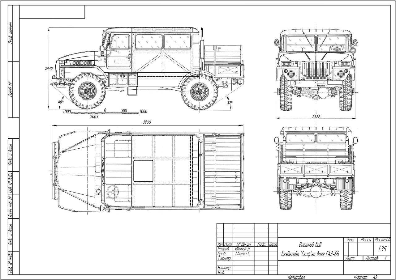

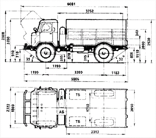

Чертежи для этого делают:)

а как он в высоту получился ниже шишиги??? когда колеса к-58 даже выше! 8)
DOTTORE
Сообщения: 1961
Сообщение DOTTORE »
Ну это всё-таки больше эскиз, чем чертёж... Его мне товарищ по фоткам с планшета сделал... Так что размеры не совсем пися в писю...

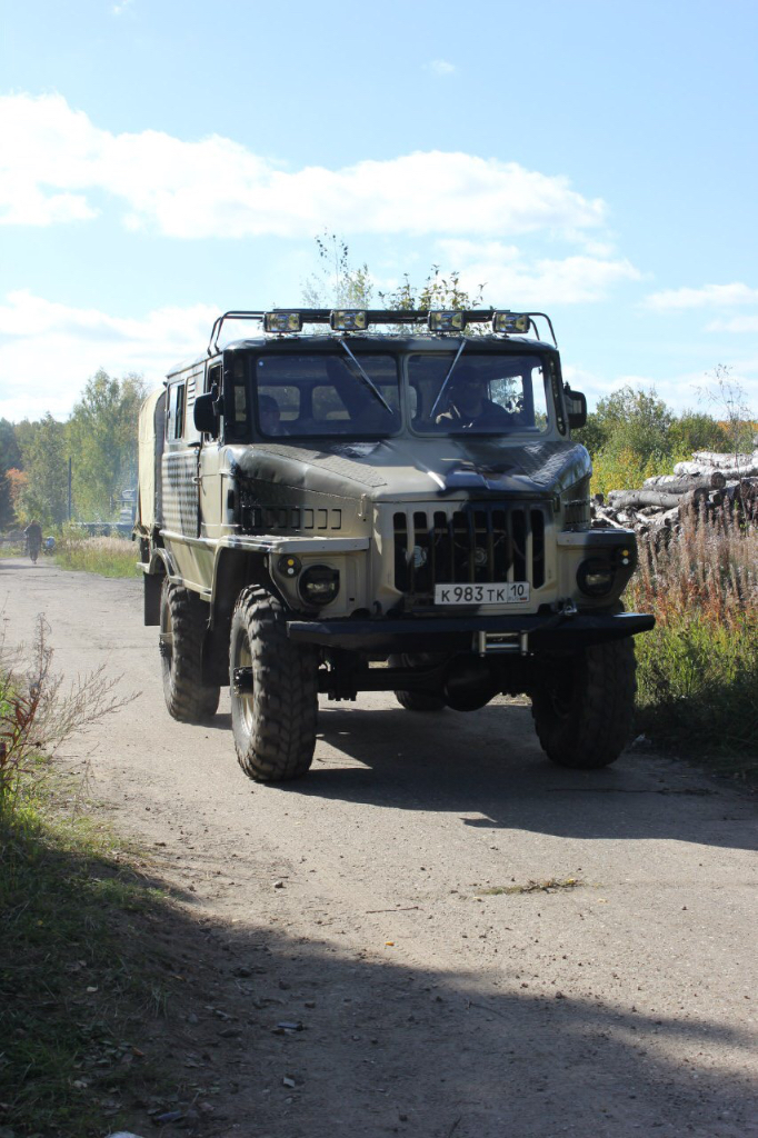

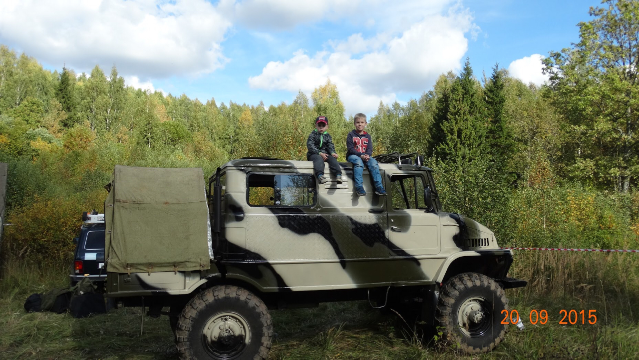

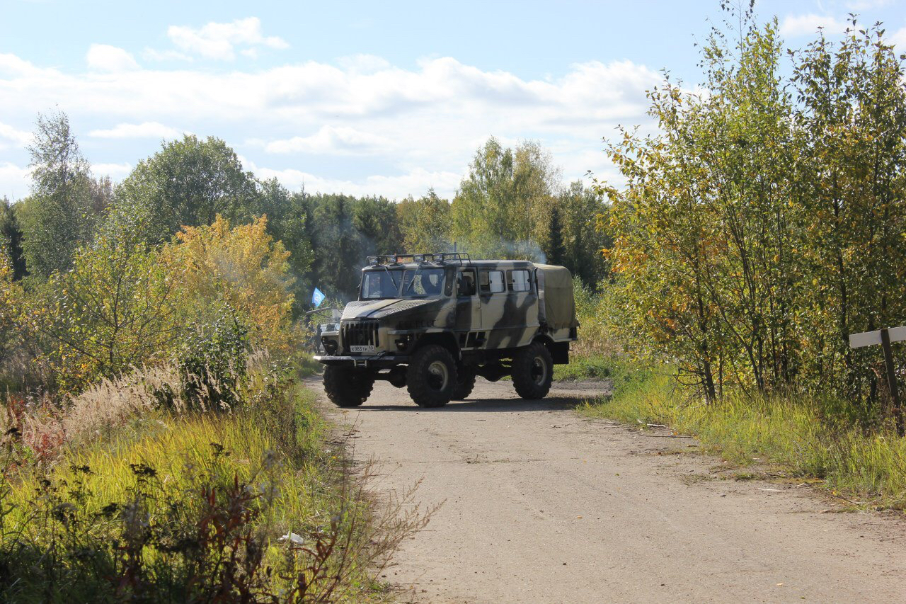

Покатались маленько

Пока катаемся так...

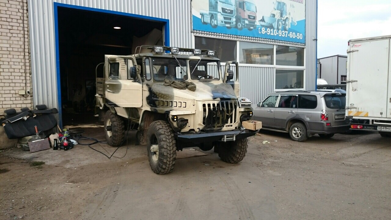

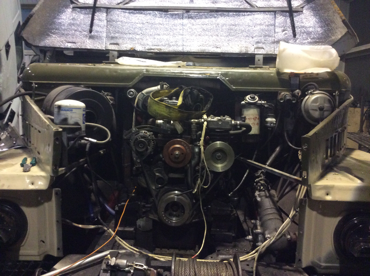

Атмосферника не хватило... Ставим 245.30, но убираем электронику и комонрэйл... Турбина-чешка, тнвд-моторпал...
За неделю управимся наверное... Пока конь без сердца :(

У меня без турбины стоял, походу собран из подножного материала....
Пары 33, кпп зил131...

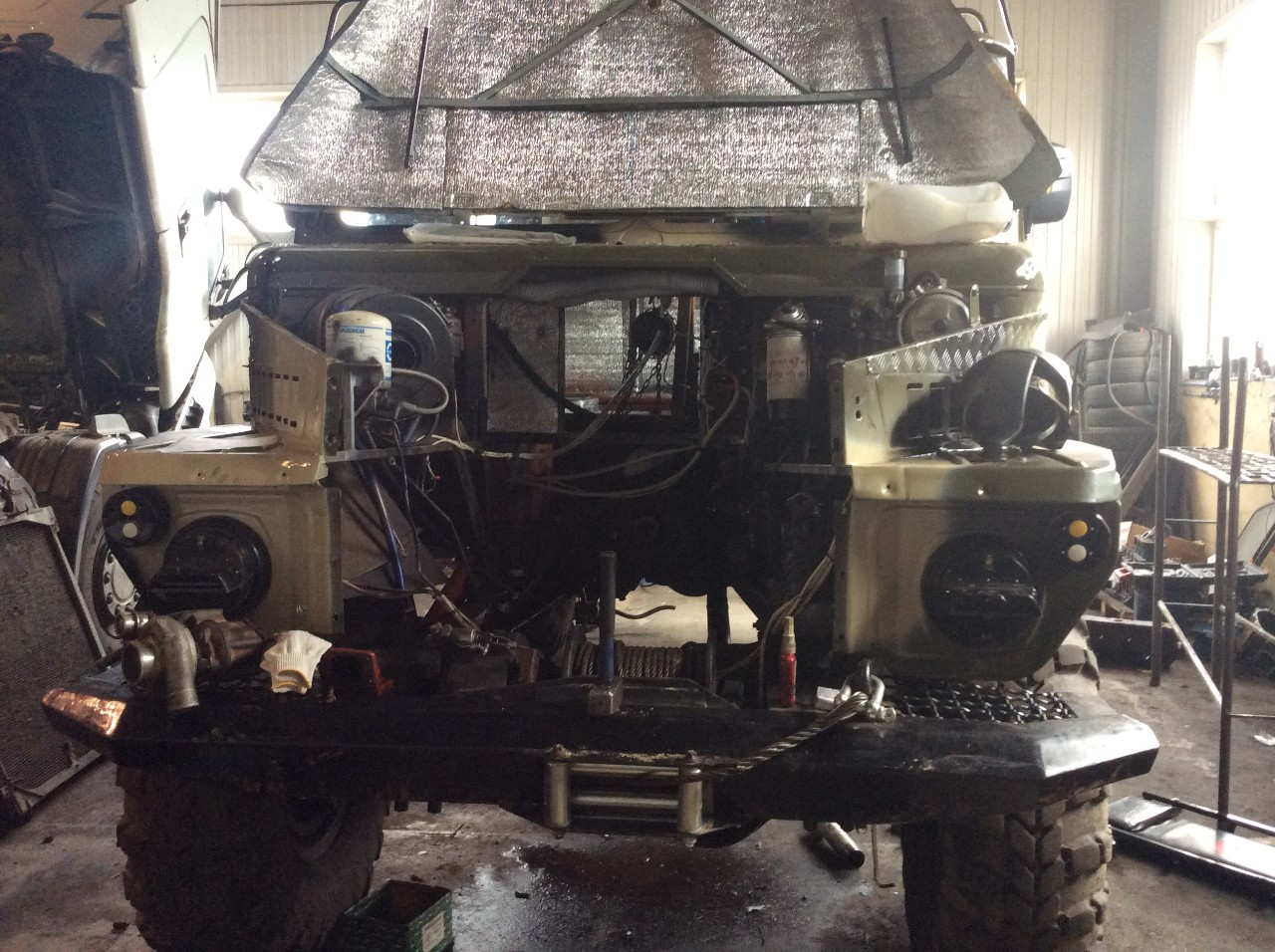

Сегодня собрали новый мотор, завели на коленке...

Впринципе по-моему у нас получилось всё очень компактно расположить...
К вечеру даже пихнули его под капот...

Переделали передние подушки мотора, вибрации стало на порядок меньше, да и мотор ровнее работает... :D

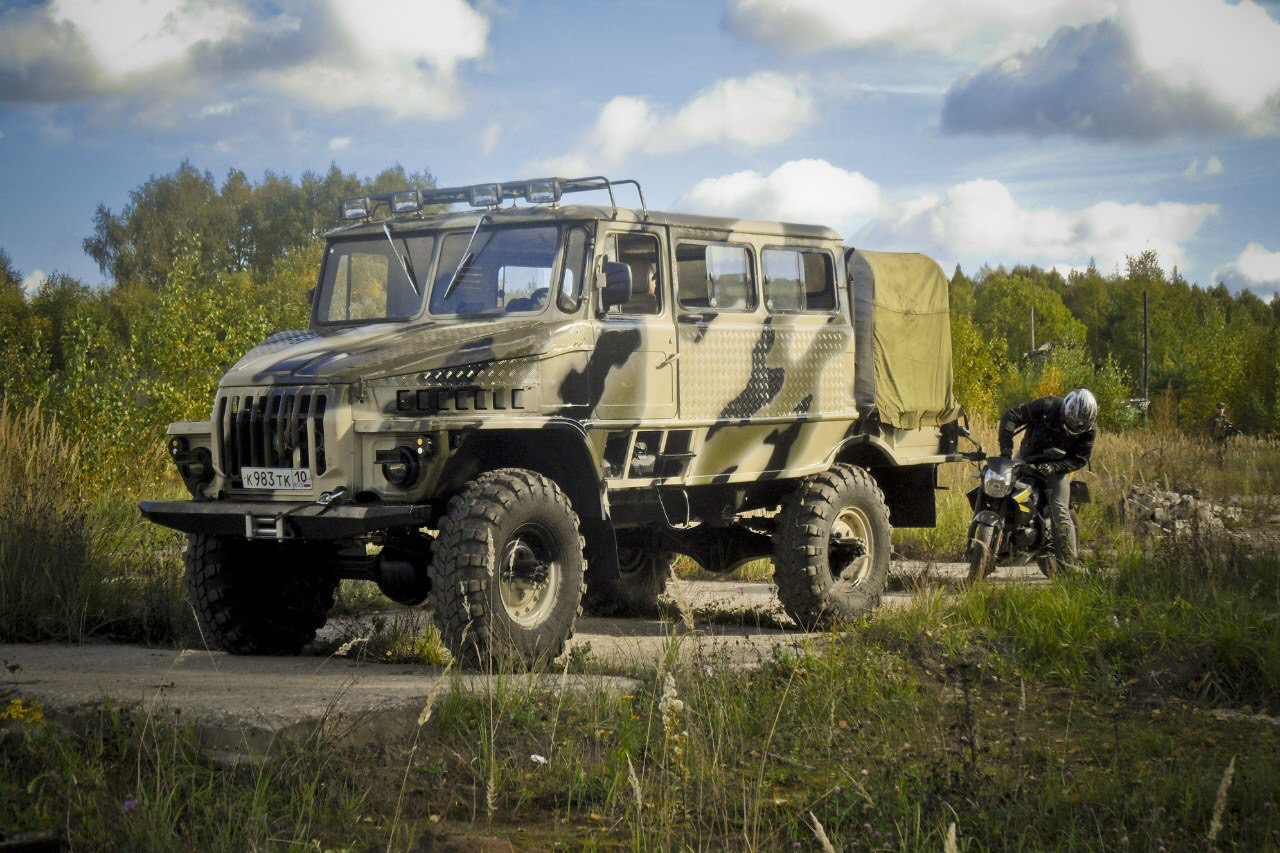

Ещё немного фоток с тестдрайва:

Зря вы моторпал поставили. Редкостное и очень дорогое в обслуге (секция 8тышь) го"но. К тому же отсутствует пусковой обогатитель. ИМХО
DOTTORE
Сообщения: 1961
Сообщение DOTTORE »
Присутствует
Димон-Лотошино писал(а):[post]297617[/post] Зря вы моторпал поставили. Редкостное и очень дорогое в обслуге (секция 8тышь) го"но. К тому же отсутствует пусковой обогатитель. ИМХО
Присутствует, работает замечательно... Вопрос настроек и приложенных рук...
