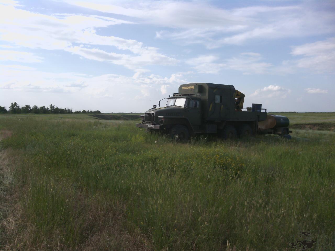

АНРВ-1У на базе Урал-5557
Очередная и последняя стоянка, Волгоградская область, рядом с Качалино. Перегон в 460 км прошёл в штатном режиме, правда с заменой ремня помпы.

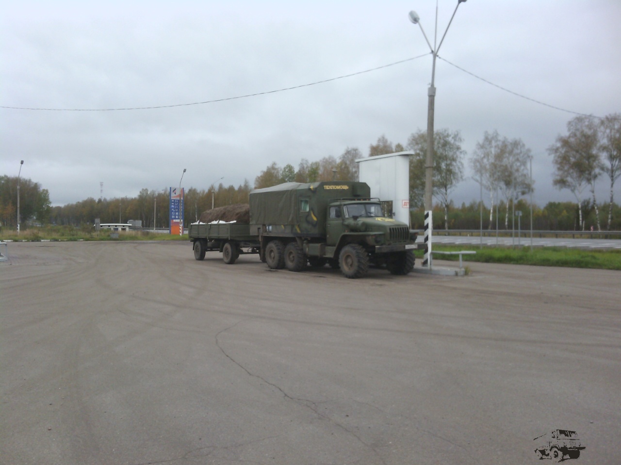

Урал с прицепом сена перегнал на зимнюю квартиру. Че то задурило-завибрировало спереди, последние малобетоннкины 50 км ехал не выше 40. Да так и н победил управление тормозами прицепа, как выяснилось в дороге. Урал умничка - домой всегда привозит.
