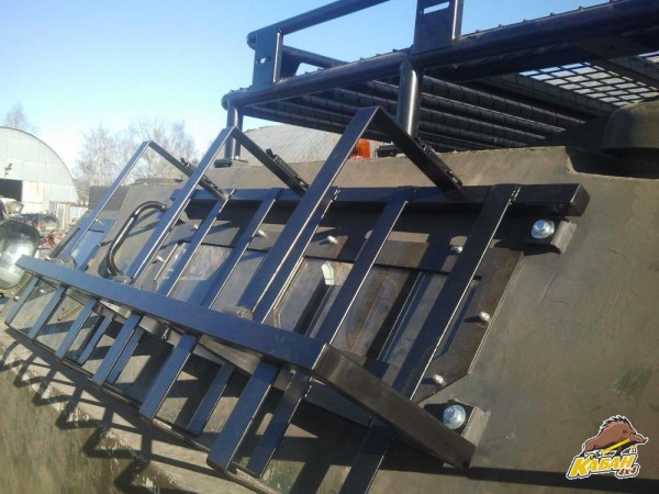

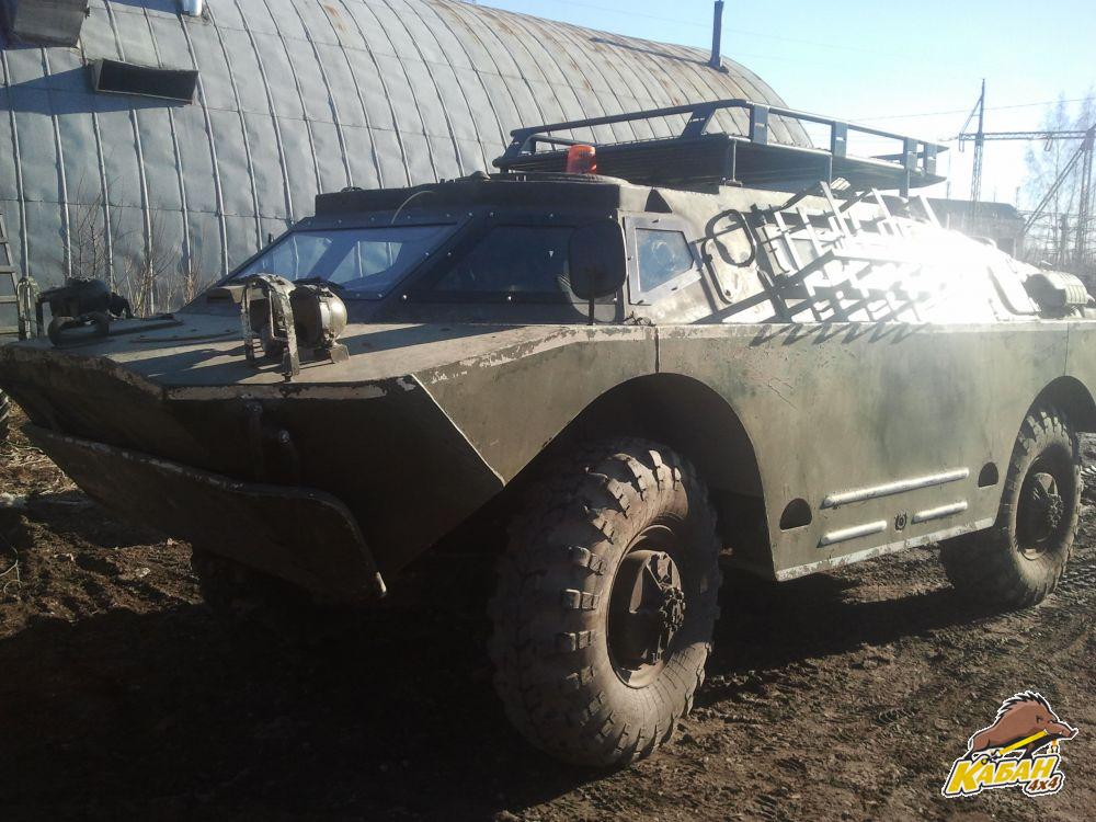

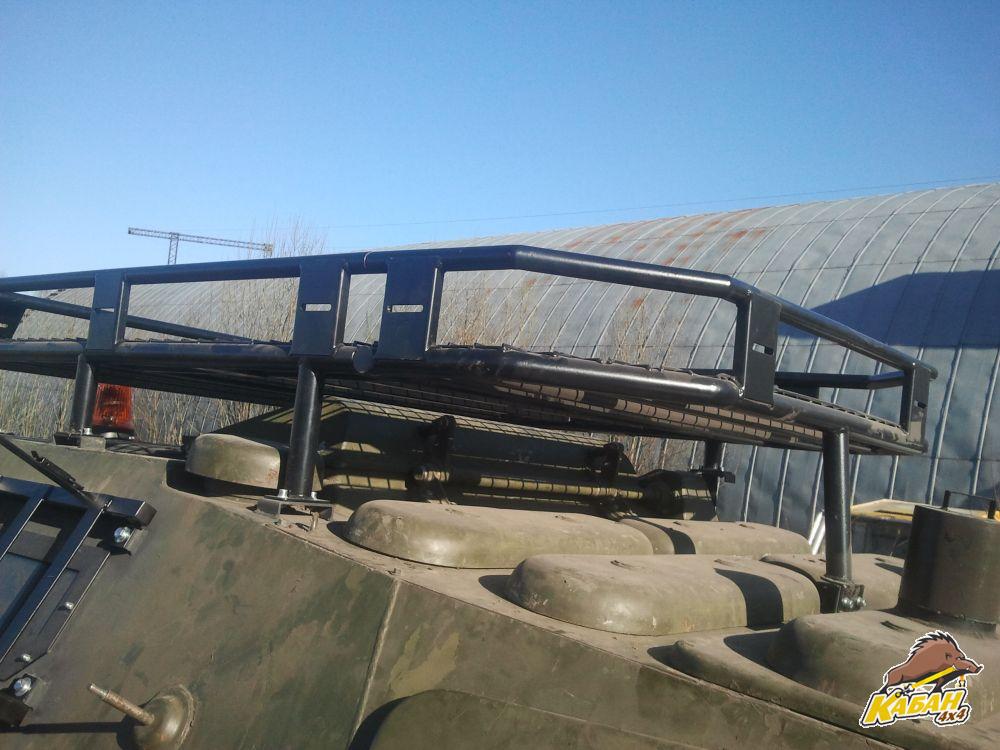

Забрал машину, все сделано супер, после покраски засияет:
Дел еще масса, электрика, переборка двигателя, покраска, установка полезного оборудования.

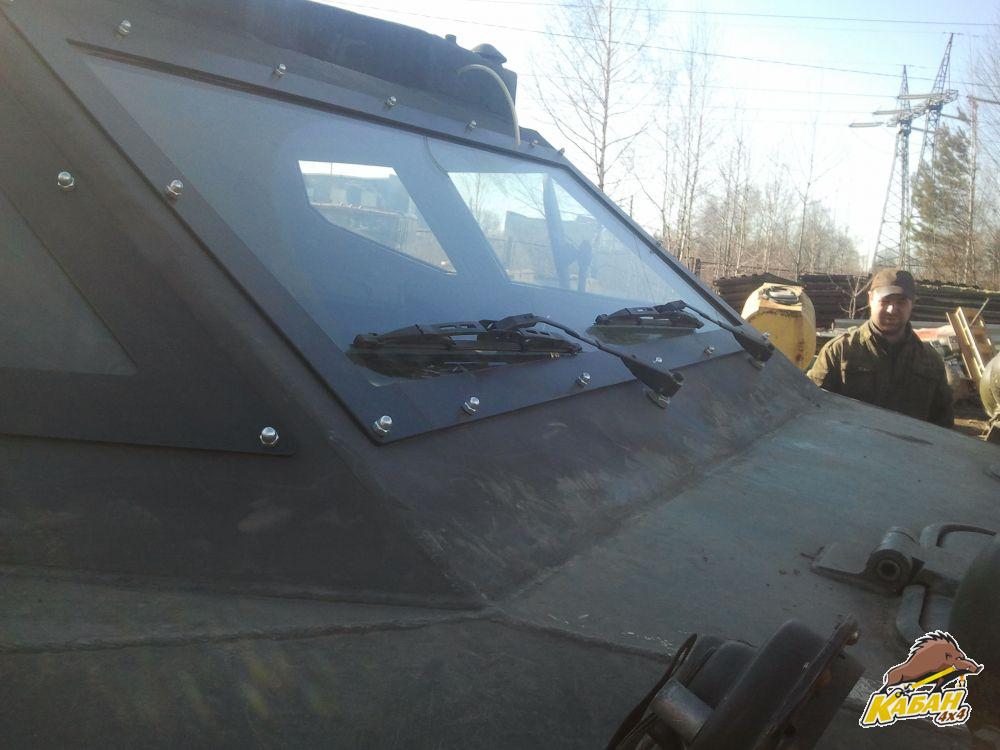

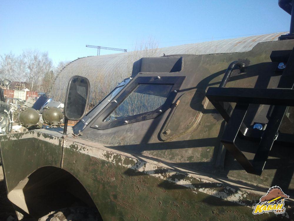

а вы же сами делали? какой бюджет по работе получился- окна, багажники, крепления

Домье. писал(а):а вы же сами делали? какой бюджет по работе получился- окна, багажники, крепления
Нет не сами, работа стоит дорого.
Сами стекла в пределах 10 000 р

вот про бюджет и спрашиваю , хорошо сделано.
Стекла где заказывали? тоже нужны будут скоро

Домье. писал(а):вот про бюджет и спрашиваю , хорошо сделано.
Стекла в Мытищах, все остальное в "Сталеведе".
Когда соберешься звони, телефон мой знаешь, дам контакт стекольщиков.
Только маленькие заливные стекла у них не получаются пузыри идут. А с пленкой мутноватые получаются, если каленые то ведет и искажает. У меня на машине стоят всех типов, задние пленочные маленькие каленые с искажением, боковые пленочные каленые -без искажений, лобовое сырое - заливное, идеальное. Толщина всех стекол 12мм.

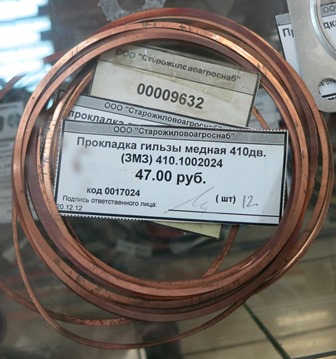

Медные кольца в свободной продаже.
Или я что-то путаю...
