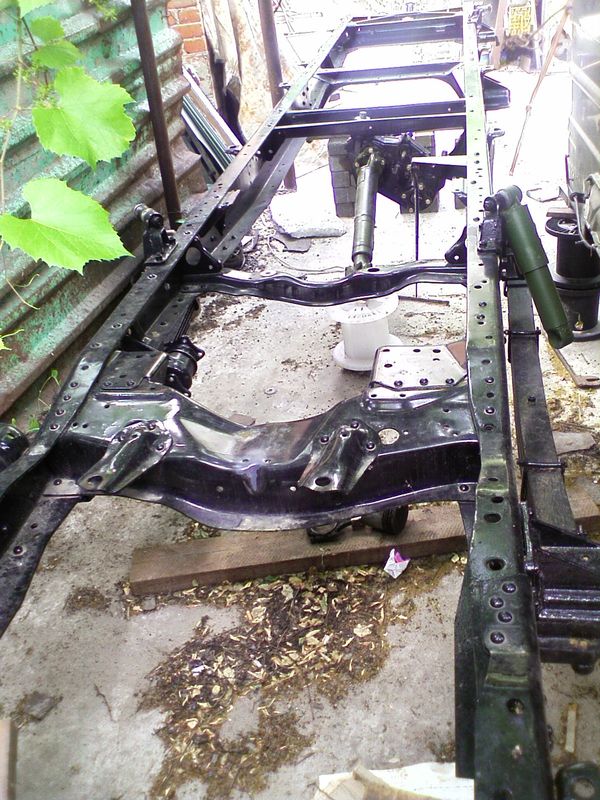

Вот она полностью готова моя красотень :)

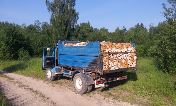

Раньше с 30-ти разгонялся на прямой передаче, а сегодня ради спортивного интереса до 25 скинул - как раз после лежавых полицаев получилось - и ничего, пошла машинка, ничего не тряслось и не подавилось. Обычный 3307 с ЗМЗ 511, ещё и с возом дров. Редуктор на 37 зубов, резина на 260.

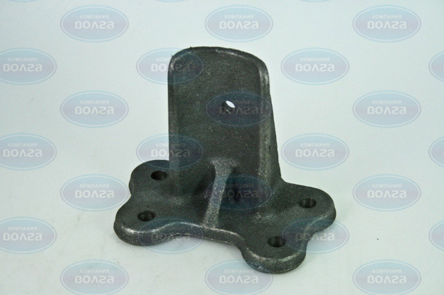

Единственное что хотелось бы, так это сделать рессоры переменной жесткости как у газели или газ 53...
по 400 руб за штуку у себя нашел вот такие лапы и подушки к ним....
Теперь интересно какие листы использовать, газель или 53 или 3307 ? В каком количестве ? Может кто делал себе - посоветует как лучше будет ?

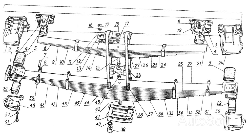

А вот что хотца....
Многие наверное посоветуют добавить в рессору листов.... Может так и сделаю, но не более 2 листов... Не хочу я ездить как на табуретке, а так пригрузил, так раз - начали работать доп. рессоры...
Отсюда вытекающий еще один вопрос - кто как решал проблему с амортизаторами, которые тычутся к рессоре ? У меня валяются 4 пальца аморта от 53, с ними что-то можно сделать ?
