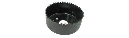

Я искал варианты изготовления шторки из разных подручных матерьялов... Вроде здесь или где то в другом месте предлагалось изготовить шторку из китайской коронки по дереву, такой как на фото... они есть разных диаметров.... :wink:

Такой вариант уже применялся посмотри в середине темы,весь прикол в том что не надо никакие коронки искать чертеж и лазерная резка все что не обходимо

Эдуард100 писал(а):Такой вариант уже применялся посмотри в середине темы,весь прикол в том что не надо никакие коронки искать чертеж и лазерная резка все что не обходимо
Сама коронка как материал для изготовления шторки, а не как инструмент.... :wink: На токарном станке, в домашних условиях проблемно изготовить шторку в форме тарелки с толщиной стенки 1,5 - 1 мм. В такой коронке можно аккуратно нарезать окна с помощью наждака, предварительно просверлив сбоку отверстия на 6мм.... :wink: Ну это как вариант.... :wink:
Это и козе понятно , я имел в виду что на форуме уже такой опыт есть фото здесь
