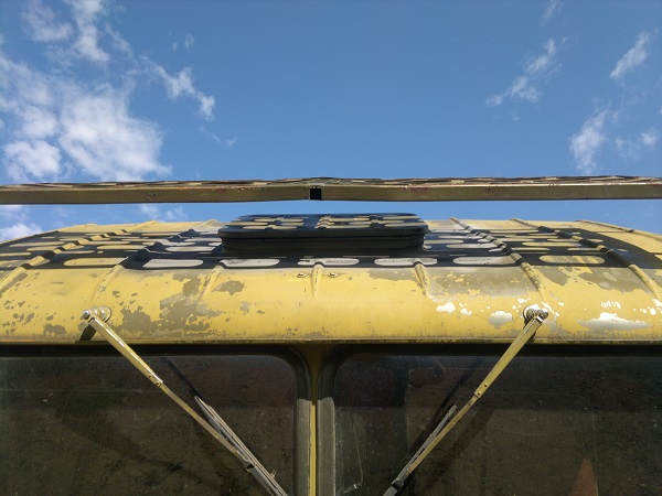

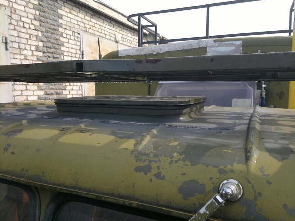

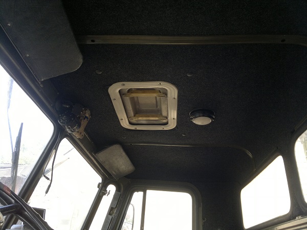

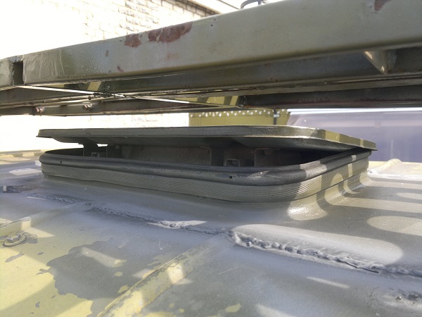

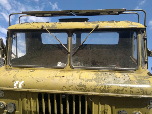

По случаю подвернулся люк кабины камаза. Врезали в крышу, наверное это жадность :lol:

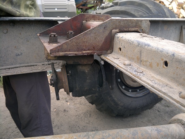

Костя09 писал(а):

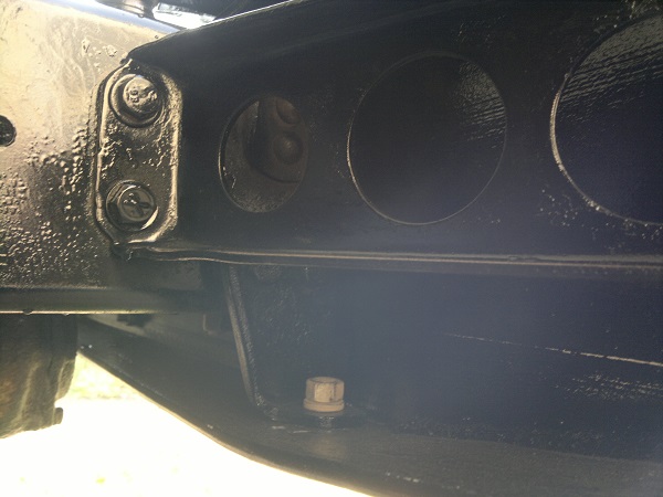

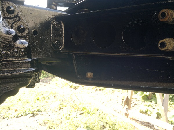

Монах80 писал(а):... Между бампером и рамой снизу стоит проставка?
.....Проставки вроде бы нет. Рама по высоте такая же как и удлинииель, вроде... Вроде даже чуть чуть полку швеллера подтачивали чтобы плотно прижать (внутренняя полка швеллера имеет наклон - утолщение к основанию) Не помню. Завтра точно посмотрю.
Вот я и наврал - стоит заводская проставка :oops:
8-912-824-сорок семь-09

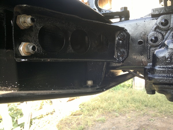

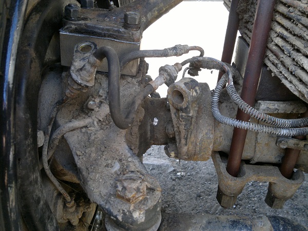

Быстро и просто отзеркалили лебедку БРДМ для установки на зад шиши. Подробно здесь: viewtopic.php?f=35&t=11966&p=215893#p215893

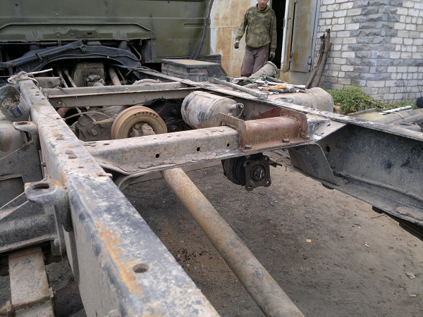

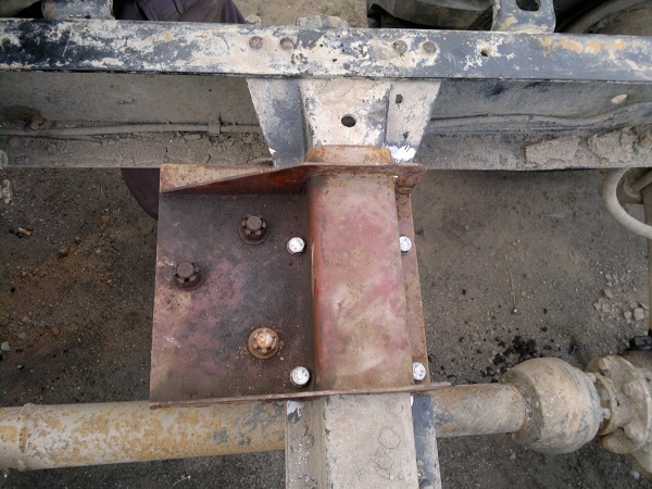

Для установки задней лебедки поставили КОМ РК и оригинальный подвесной пожарки вместе с оригинальным креплением. Качество и внеший вид крепления подвесного несколько пугают :) . По ходу в СССР переоборудованием из стандартного шасси ГАЗ66 в пожарку занимались какие то полулевые артели. Тем не менее ставить оригинал проще - хотя бы один кардан остается стандартным.

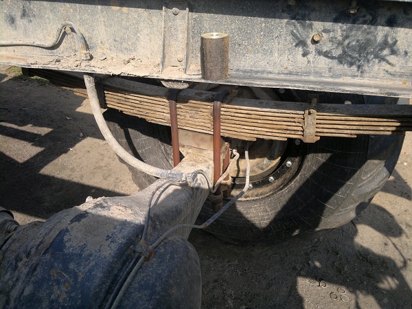

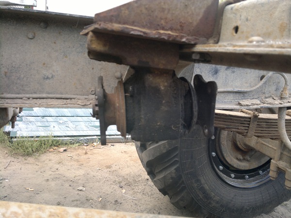

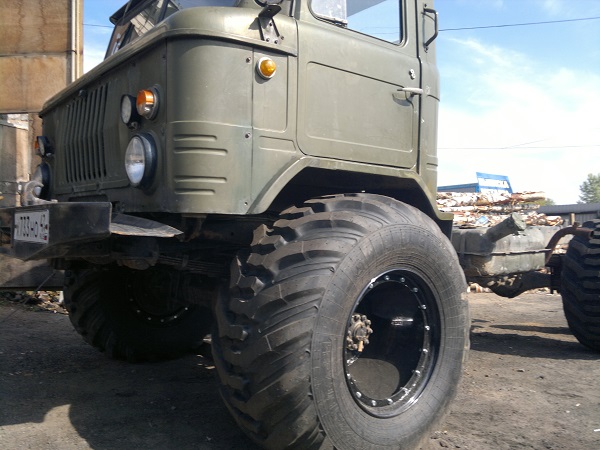

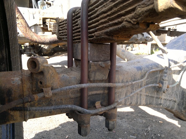

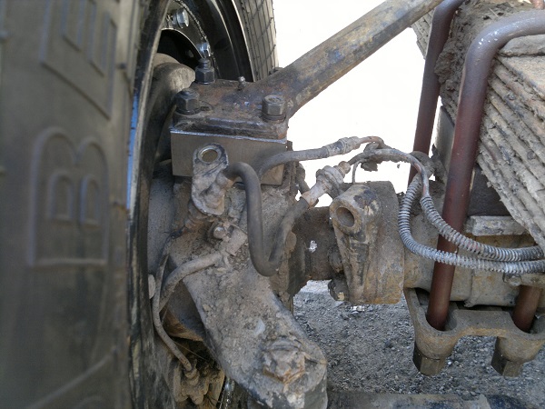

Произвели лифт подвески второй шиши на 5 см. Установили вставки. После лифта расстояние до колес стало вполне приемлимым.
Стремянки - ПАЗ.
Амортизаторы - КАМАЗ

Костя, а что за проставки? В смысле что за бруски такие, от чего? Дмитрий варит из уголка или швеллеров, я в курсе, а тут...? Тоже хочу см на 5-7 лифтануть. Если снимал рессоры, не думал ли рессору усилить ещё парой пластин?
Ещё, защитите резьбу у новых стремянок, лучше клеем промазать, или краской. А маслянное что то любое об грязь сотрётся.
Костя09
Сообщения: 797
Откуда: Киров
Re: Две шиши и прицеп
Сообщение Костя09 »
Yuraz писал(а):Костя, а что за проставки? В смысле что за бруски такие, от чего? Дмитрий варит из уголка или швеллеров, я в курсе, а тут...? Тоже хочу см на 5-7 лифтануть. Если снимал рессоры, не думал ли рессору усилить ещё парой пластин?
В чермете по случаю купил пластину толщиной 5 см. Из нее и сделали. Там же купил болванку круглую диаметром 35мм и 60мм. Можно было бы выточить проставки и из нее. Можно было и сварить, но литая болванка как то поинтереснее да и по высоте как раз подходила.
Рессоры скорее наоборот думал убавить - кунг будет легкий, но в итоге оставили без изменений.
По защите резьбы на стремянках спасибо. Буду чегойто думать. :D

рессору не усиляйте
я сначала усилил, потом вернулся в сток
было оч жестко

Понятно, такие бабышки я бы сам купил по случаю. Про резьбу - у меня на 53м там больше выставлялось (от старого хозяина так досталось), так ржавчиной поело пару сантиметров за несколько лет эксплуатации. Но там ещё по стремянке вниз стекает много воды, а выше гайки тоже резьбы много, там вообще ржавеет сильно... Поэтому новую стремянку бы покрасить где резьба везде, поставить на авто, и закрасить снизу. Все же для себе делаем. Тогда никакая влага не страшна. И ещё, перед сборкой стремянки в токарке бы выточить шайбы полу/сантиметровые, и чтоб резьба не оставалась, поставить эти шайбы.
+Нюанс, надо ещё протянуть гайки на стремянках через небольшой пробег.
А про рессоры убавить, я бы Костя не убавлял, чёрт его знает что загрузите в КУНГ, а я у себя наблюдал картину обратного выгиба (но перегруза по паспорту ещё не было), как то жалко их выгибать.
Да, и рессоры главное промазать маслом, у облегченных тем более - ход больше будет, масло обязательно.
(Но мазать после восстановления всех узлов, а то сами все запачкаетесь) :D

Yuraz писал(а):Понятно, такие бабышки я бы сам купил по случаю. Про резьбу - у меня на 53м там больше выставлялось (от старого хозяина так досталось), так ржавчиной поело пару сантиметров за несколько лет эксплуатации. Но там ещё по стремянке вниз стекает много воды, а выше гайки тоже резьбы много, там вообще ржавеет сильно... Поэтому новую стремянку бы покрасить где резьба везде, поставить на авто, и закрасить снизу. Все же для себе делаем. Тогда никакая влага не страшна. И ещё, перед сборкой стремянки в токарке бы выточить шайбы полу/сантиметровые, и чтоб резьба не оставалась, поставить эти шайбы.
+Нюанс, надо ещё протянуть гайки на стремянках через небольшой пробег. :D
Съезди в чермет, спроси. Такие болванки притаскивают к ним периодически, а хозяева приемок чермета откладывают их и продают за 2-3 цены лома. Такой своеобразный минибизнес.
На этой машине стоял кунг-баня. Он был очень тяжелый (более 3 тонн когда его снимали у друга кран манипулятор поломали даже). Машина обычно шла очень тяжело но и очень мягко. Рессоры думаю „раскачались”. Дополнительной амортизацией будут сами шины Бел-91. В них давление будет в среднем 0,5 (при давлении 0,3 шина начинает „складываться”). Кунг будет легким как на первой шише. Поэтому машина должна получится плавной на ход. Рессоры и были все в бумаге и солидоле (машина была консерва). Наверное поэтому и стремянки легко раскрутились.

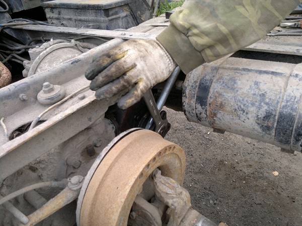

Стремянки удобно подтягивать мясорубкой для колесных гаек

Монах80 писал(а):Стремянки удобно подтягивать мясорубкой для колесных гаек
А откручивать потом сразу болгаркой? :) :) :)
Да и нет у меня пока в хозяйстве такой приблуды.
Девайс не дорогой, около 1000р, но очень полезный в хозяйстве! Очень рекомендую купить.
Мне понравилось откручивать старые колесные гайки, либо откручиваются, либо отрываются с куском шпильки)))
