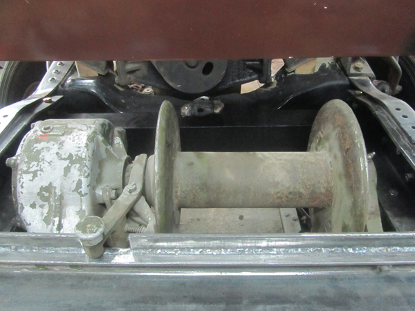

У меня все три радиатора крепятся на U-образную рамку, которая крепится к моторной поперечине по центру через подушку. Это позволяет раме свободно крутиться, не ломая патрубки. Так почти всё и останется, но крепление будет к задней траверсе лебедки. Траверсу уже изготовил. Сейчас буду переделывать переднюю. Лебедку не получается установить с непосредственным соединением с МГП-125, как выполнено на задней лебедке. Гидромотор упирается в поперечину рамы, либо надо опускать ниже всю лебедку. Поэтому буду соединять через кардан, чтобы поднять лебедку максимально высоко.

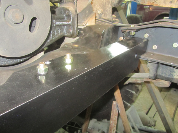

Установил заднюю траверсу лебедки. В середине она крепится к моторной поперечине рамы на место кронштейна рамки радиаторов. После примерки лебедки определю, на какую высоту необходимо поднять кронштейн. Это можно сделать путем установки дистанционных втулок на три болта крепления.

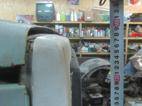

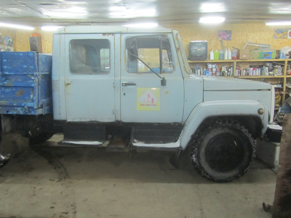

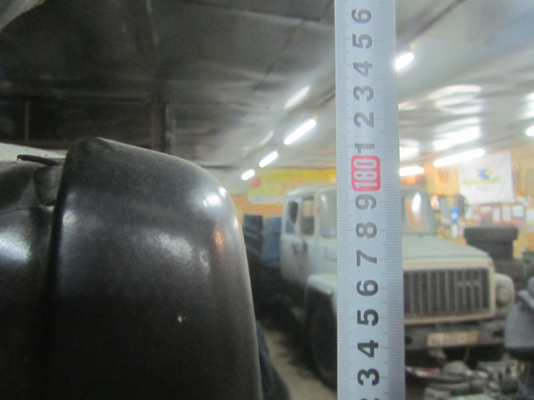

Довелось сравнить свою машину с обычным 3307: на фото рулетка от пола до капота :D
Сообщения: 3316
Благодарил (а): 23 раза
Поблагодарили: 247 раз
Re: ГАЗ-33081 "Садко".
Прикольно. У меня повыше должно быть (3307), так как рессоры усилены и проставки от автобуса стоят, потому морда приподнята. Надо будет промерить как-нибудь тоже. Но даже так чувствуется, когда под капот обычного заглядываешь не напрягаясь и под свой тянешься на носочках. ))

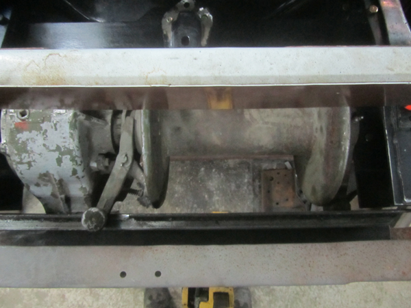

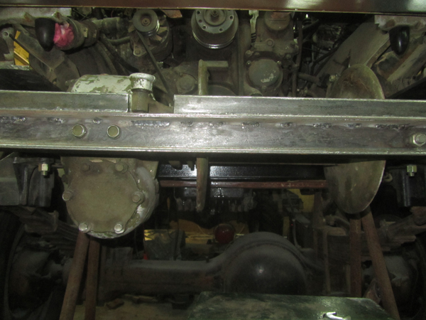

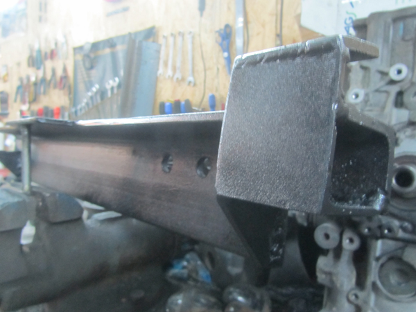

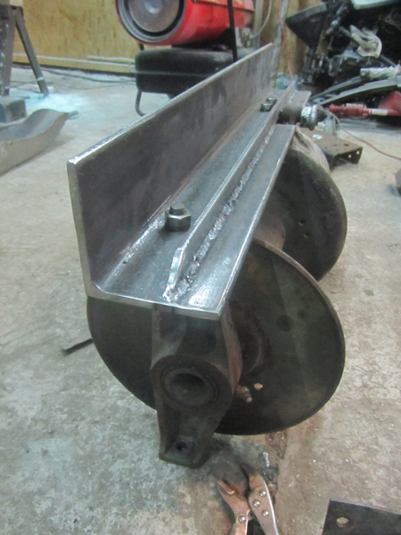

Изготовил новую переднюю траверсу лебедки. Старая была сделана из б/у 75 уголка 5 мм толщины. Счел традиционную конструкцию недостаточно прочной... Взял 100 уголок столщиной 7 мм и дополнительно приварил ребро жесткости. Рычаг муфты барабана фиксируется в два отверстия (еще не просверлены) для крайних положений - это вместо ЗЮ-образного стопора. Теперь надо переделать шишины кронштейны бампера. Сам бампер встанет прямо внахлест на траверсу.

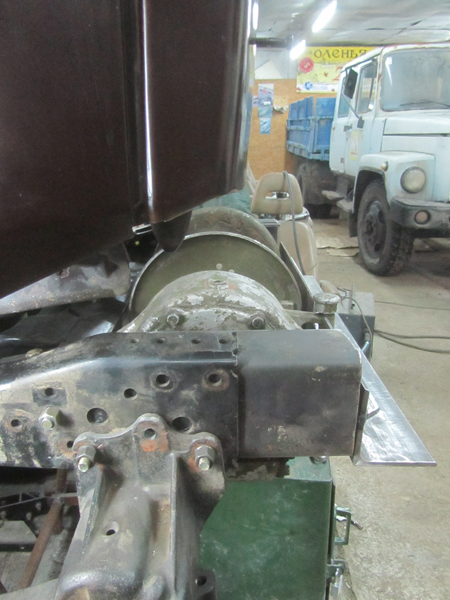

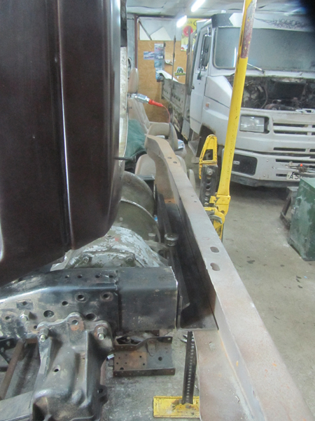

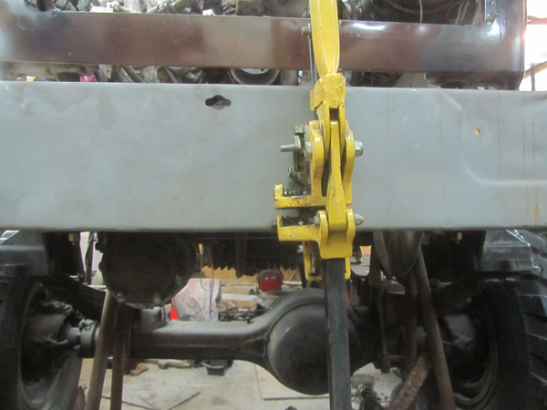

Примерил бампер с кронштейнами от шишиги. Если намотка троса будет снизу барабана, то ролики придется ставить под бампером, что позволит установить их под углом. Даже на первом слое намотки трос не заденет бампер. Пока весь в раздумье, стоит-ли наматывать трос сверху и прорезать бампер...
Сам бампер не останется прямым: края будут скошены к крыльям. Также будет создан пространственный усилитель по аналогии с ARB. Конечно, я бы с удовольствием построил бампер с чистого листа, но нет мощного листогиба. Поэтому за основу берется шишин.

Наклонные ролики это правильно , не будет канавки в углах тросом пропиливать
