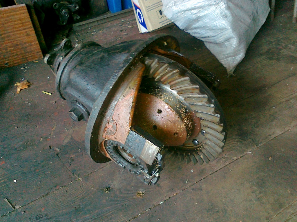

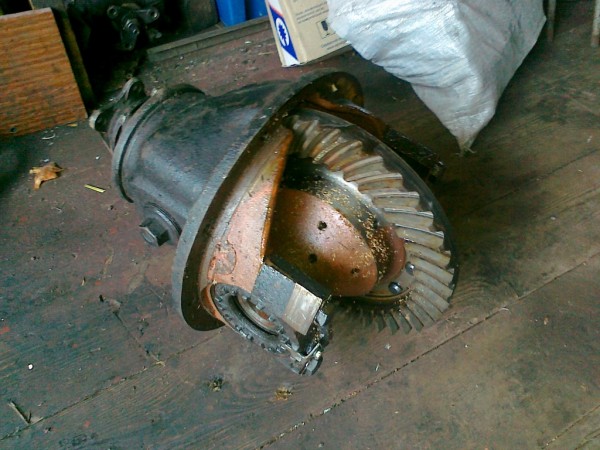

взял у знакомого за ненадобностью новый рудуктор производства ссср ГП 41/6,буду ставить в него ГП 33/6,а как поставлю дизель просто перекину редуктора

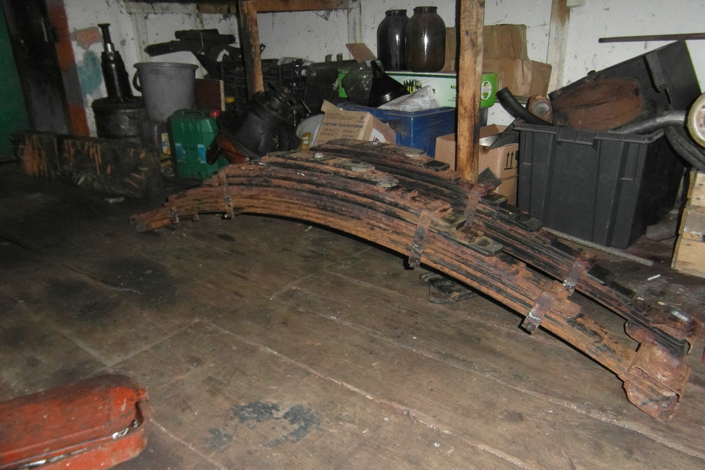

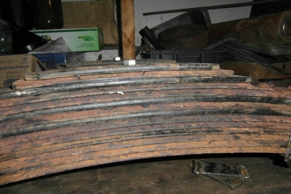

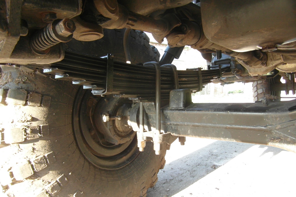

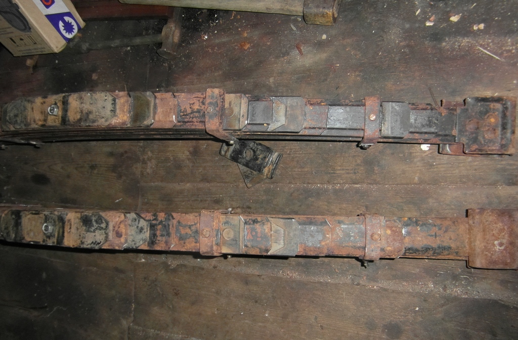

ну начал я таки подготовку своего аппарата,снял передние рессоры и собрал пакет из 14 листов завтра их покрашу.

А какие листы добавлял верхних и нижних сколько?
WRANGLER
Сообщения: 1514
Re: шишига 1967 года выпуска
Сообщение WRANGLER »
ivan_dpt писал(а):А какие листы добавлял верхних и нижних сколько?
непонял вопроса?
Сообщения: 3319
Благодарил (а): 24 раза
Поблагодарили: 254 раза
Добавлял ли коренных, или только общую высоту нарастил посредством коротких листов.
WRANGLER
Сообщения: 1514
Славон писал(а):Добавлял ли коренных, или только общую высоту нарастил посредством коротких листов.
коренных недобавлял,добавил пять коротких листов
ivan_dpt
Сообщения: 141
Зарегистрирован: 06 авг 2011, 06:33
Откуда: Якутия Усть-Янский район поселок Депутатский.
Сообщение ivan_dpt »
А почему только нижние листы? Самому предстоят работы по переборке автомобиля поэтому собираю информацию.
Я думал добавить 2 листа под коренных с а остальные по низ ходящей. Вес дизеля 450 кг. КПП зил плюс ком весят тоже прилично не знаю точный вес но факт тяжелее, плюс лебедка. Представь нагрузку на рессоры. А коренные именно эту нагрузку держат. Нижние всего лишь лифтуют и уменьшают ход рессоры на пробой когда идет.
Это мое мнение может у тебя другие расчеты. Поделись мнением.
AlexiS
Сообщения: 1008
Откуда: Сибирь/Томск/Белый Яр
Сообщение AlexiS »
Я на зад собрал 14 листов (один коренной добавил и через лис добавлял по листу (всего 5шт.) )
Мне показалось, что жестко! Не ездить жестко, а по ухабам на пониженной ползать. Передние рессоры стало выгибать сильнее и раму крутить заметно больше стало. Не хватает хода задних. Думаю перебрать еще разок и оставить штук 12)))
Глаза боятся - руки делают!
WRANGLER
Сообщения: 1514
вес дизеля 450 кг плюс кпп с комом чуть больше 100 кг,вес на перед приличный,а с зади будет стоять лебедка зил 131 вес ее больше двухста кг.темболее задние рессоры у меня почты прямые а одна вобще устала на 4см ниже,так что перебирать мне их полюбому.командор на своих клиенских 66 тоже ставил 14 листовые 53 газона рессоры.так что думаю нормально будет

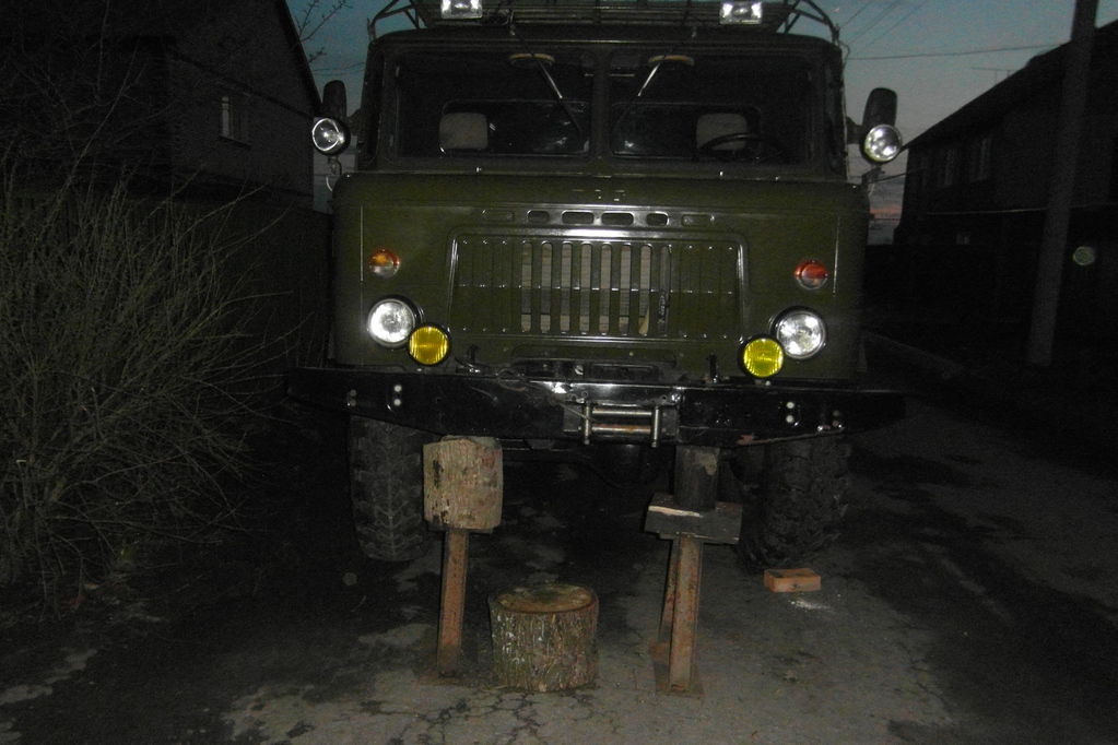

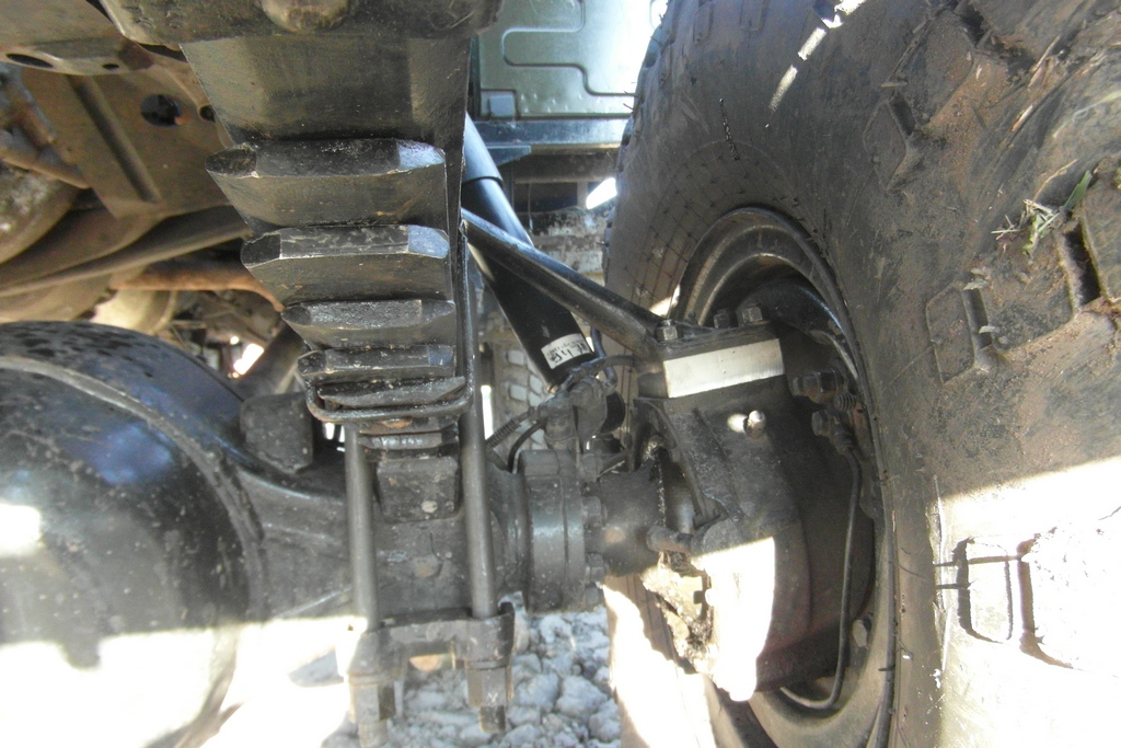

поставил сегодня рессоры,мост пока неприкручивал стремянки некупил.под рычаг кулака установил 30мм проставку.авто подрос прям :D

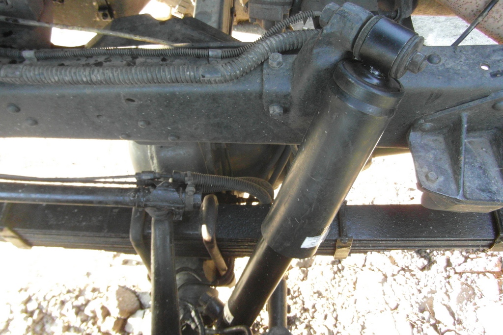

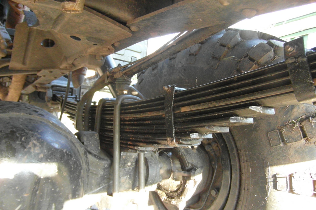

сегодня наконец то закончил с передком.оставил 13 листов так как проставка в 30мм под рычаг кулака маловата под 14 листов,палец продольной тяги цеплял за рессору.поставил аморы зиловские.попробовал проехаться,как то непривычно немного высоко сидиш :D ,немного потрясывает,но с дизелем думаю будет нормально.перехожу на задние рессоры :o

Шпильки удлиненные на крепление поворотного кулака хорошо держат?Я в раздумьях-гнуть рычаг или проставку сделать.Твое мнение?
WRANGLER
Сообщения: 1514
IVAN 37 писал(а):Шпильки удлиненные на крепление поворотного кулака хорошо держат?Я в раздумьях-гнуть рычаг или проставку сделать.Твое мнение?
держат хорошо,мне было проще проставку сделать чем гнуть рычаг.

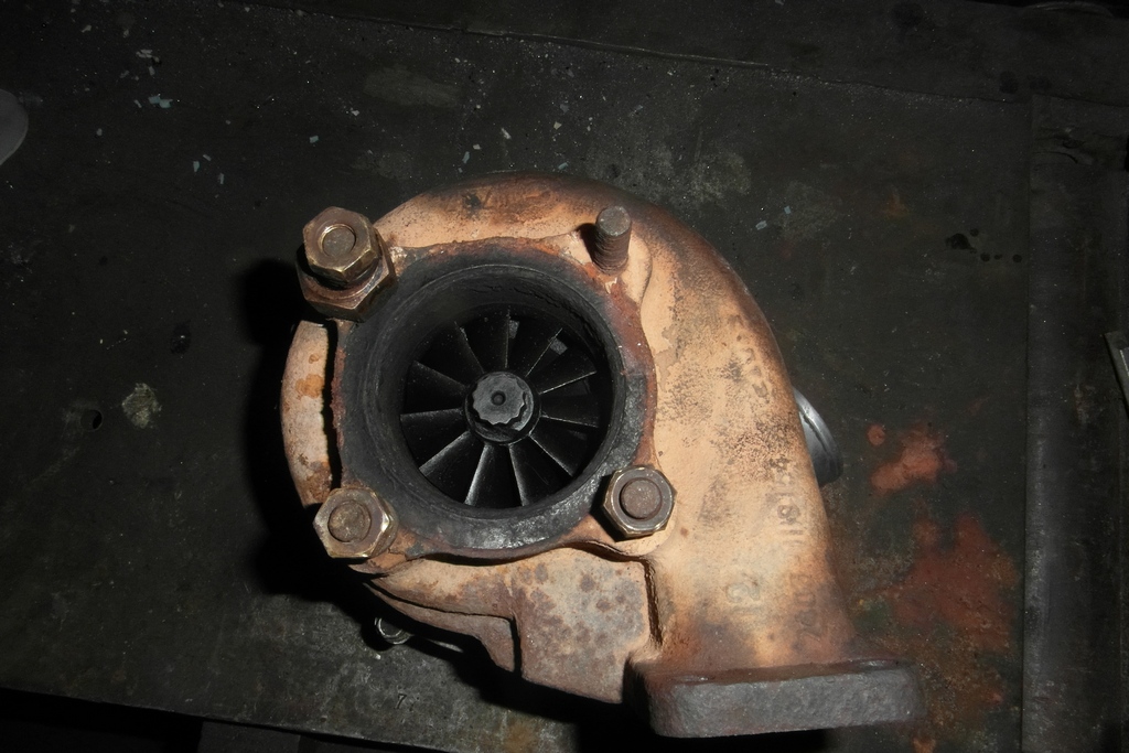

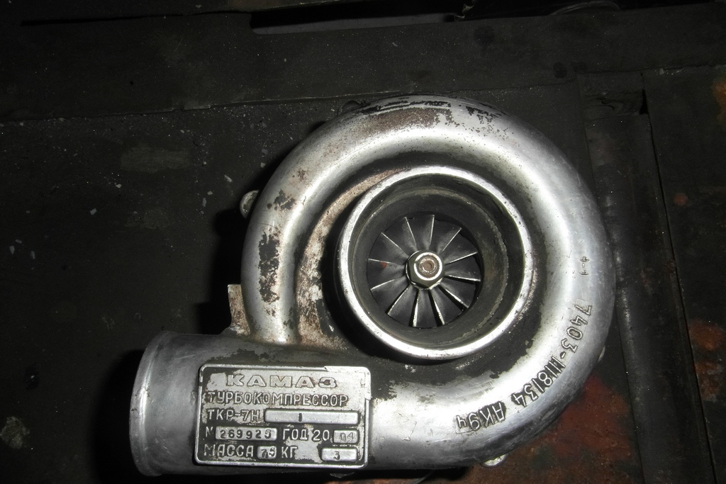

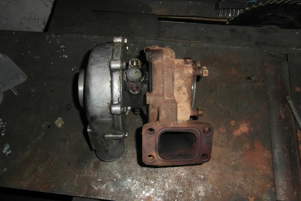

взял я тут на днях ткр-7 от камаза немного б.у но в хорошем состоянии,по креплению подходит на 245 мотор,кто нибудь ставил ее на д 245?

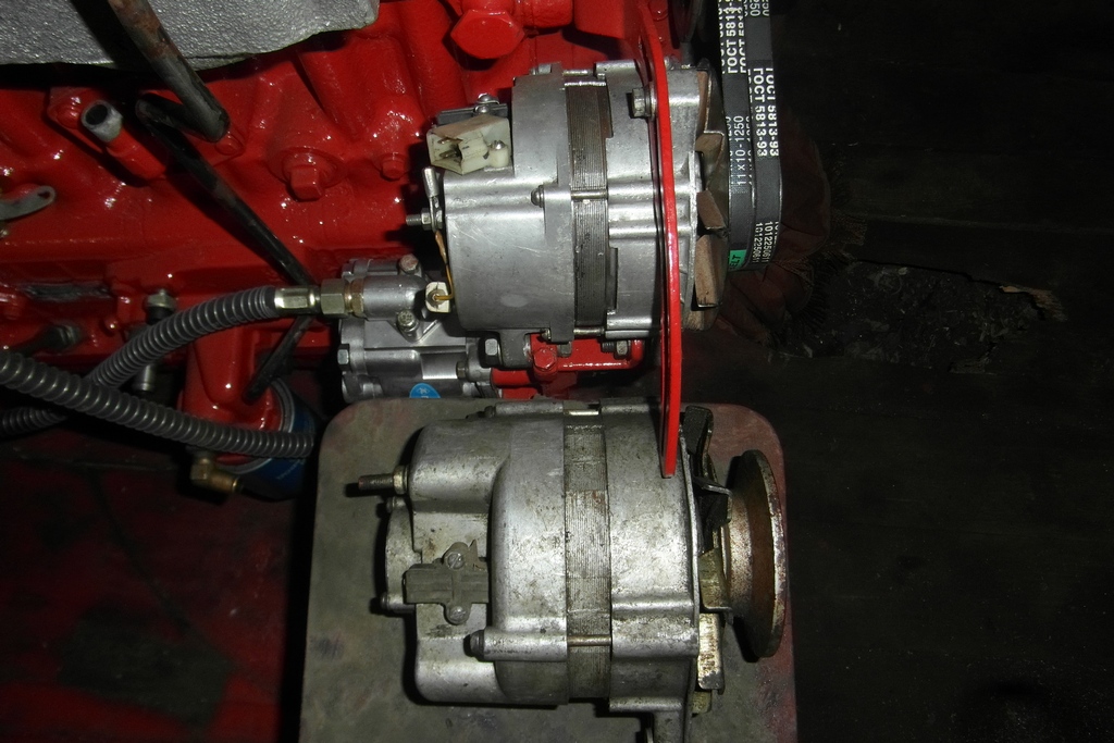

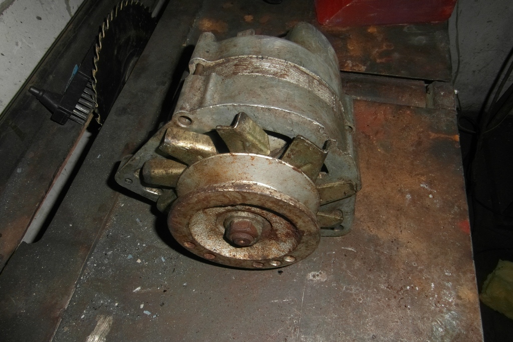

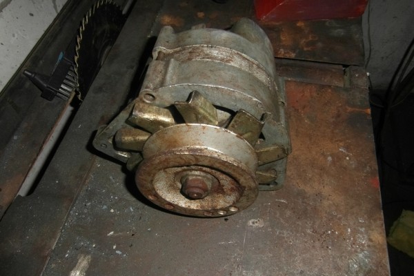

взял еще генератор 14v 90 ам новый производства ссср,шкиф на нем вроде зиловский.сравнил его с родным так он больше чуть ли не в два раза,а по мощности одинаковые :shock:

Где то читал про установку ТКР камаз на Д-245. Писали что турбина работает на средних и высоких оборотах не хватает давления выхлопных газов. Хотя турбины бывают разные у Камаза. Поставь, попробуй не долго её снять если что.
Можно купить вот такую турбину с регулятором если не подойдет от камаза.
WRANGLER
Сообщения: 1514
ivan_dpt писал(а):Где то читал про установку ТКР камаз на Д-245. Писали что турбина работает на средних и высоких оборотах не хватает давления выхлопных газов. Хотя турбины бывают разные у Камаза. Поставь, попробуй не долго её снять если что.
про турбину тоже где то читал,вроде как топливо на насосе надо прибавлять

Добавление топлива это само собой больший ТКР это больше давление и объем воздуха если еще поставишь интеркулер. Может и придется поменять ТНВД от старших моделей с большей цикловой подачей. Как раз тот про который я писал раньше 4УТНИ-Т-1111007-20.
WRANGLER
Сообщения: 1514
ivan_dpt писал(а):Добавление топлива это само собой больший ТКР это больше давление и объем воздуха если еще поставишь интеркулер. Может и придется поменять ТНВД от старших моделей с большей цикловой подачей. Как раз тот про который я писал раньше 4УТНИ-Т-1111007-20.
на это уже денег нет :D
