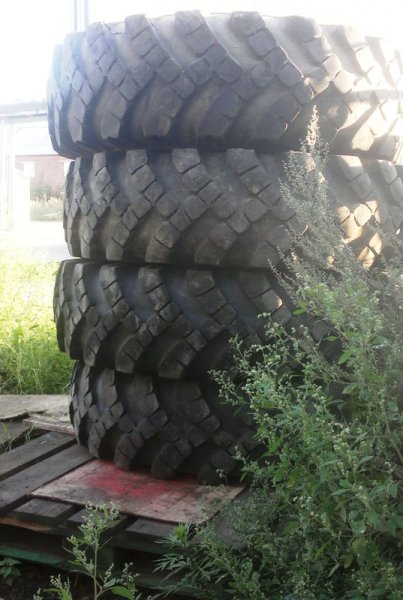

Вот, разжился УРАЛовской резиной ОИ-25 pr14 б\у. Почти за даром :D
Буду внедрять!

Странник
Сообщения: 2100
Откуда: Москва, ЮЗАО
Re: Арочный 66ой (Мой 66ой от AlexiS'a)
Сообщение Странник »
Не надо 14-слойные ставить! Не плющатся и своим слоновьим весом разнесут ступицы. У меня с 10-сл. вес одного колеса получился 180 кг! Мне тоже по-ошибке выдали два 14-сл. колеса. Пришлось продать...

Lord Set
Сообщения: 1082
Сообщение Lord Set »
Дмитрий7171 писал(а):
Странник писал(а):Не надо 14-слойные ставить! Не плющатся и своим слоновьим весом разнесут ступицы. У меня с 10-сл. вес одного колеса получился 180 кг! Мне тоже по-ошибке выдали два 14-сл. колеса. Пришлось продать...
А почему такие тяжелые?1 :roll: Диски так много весят?
ои 25 - 105кг + 40 кг диск +10 кг камера
Странник
Сообщения: 2100
У меня диски ураловские разборные + флипер из ПНД-500 + ободная лента. Вот и набежало...

AlexiS
Сообщения: 1008
Откуда: Сибирь/Томск/Белый Яр
Сообщение AlexiS »
Да, я заметил что они жесткие. В дальнейшем поставлю 10ти слойные, когда появятся лишние 70 000 рублей на новый комплект (хотя бы из 4х)
Эти 4е колеса обошлись очень дешево. По этому и взял. А вдруг не понравится :shock: а 70 000 уже "на дорогу выбросил"

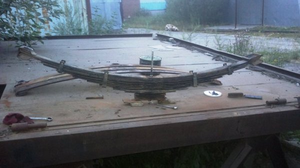

Сообщение AlexiS »
перед приподнял.

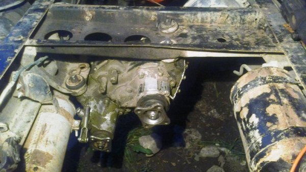

Сообщение AlexiS »
Раздатка от БТР-60 на месте :D Без сварки и болгарки. (тему сделаю отдельную чуть позже, ссылка будет тут)

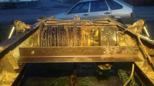

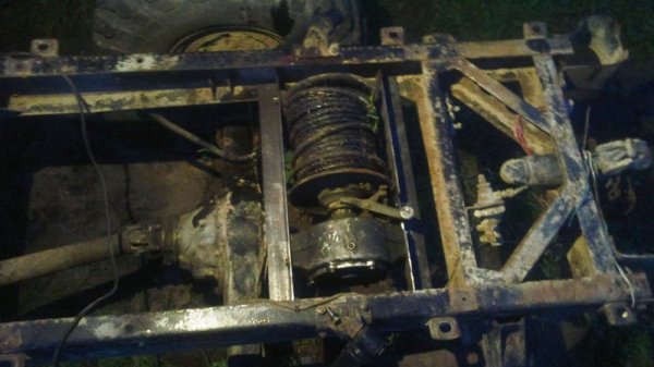

Сообщение AlexiS »
Лебедка тоже на месте. До моста от кардана примерно 15-16 см. Отбойники поставлю более высокие. Думаю пачку рессор из 14 листов просадить на 20 см будет не просто и на грани фантастики.

WRANGLER
Сообщения: 1514
Сообщение WRANGLER »
AlexiS писал(а):Раздатка от БТР-60 на месте :D Без сварки и болгарки. (тему сделаю отдельную чуть позже, ссылка будет тут)
леха привет,а как у тебя будет работать привод лебедки :D ?ведь он в одной плоскости с валом переднего моста(в твоем случае) и входит с ним в зацепление при включении кома лебедки,при включении кома и нетрали в демупликаторе рк-ком небудет работать он будет работать только когда включиш передний мост,ну или когда ком будет включен в зацепление переднего моста то он и без подключения передка будет крутиться постоянно!тебе надо зеркалить ее.фланец к которому ты хочеш прикрутить кардан переднего моста к нему должен идти кардан от кпп в любом случае(имею ввиду вал с которым ком соединен муфтой зацепления)
AlexiS
Сообщения: 1008
Сообщение AlexiS »
Ладно, уговорил :D вечером еще раз по включаю.
Я вообще не хочу ее оставлять! Смысл был тогда отказываться от идеи с КОМом на РК... Тем более он у меня был.(уже нет)
Порву я ее наверное. Между турбодизилем и большими колесами, она как то слабо смотрится :?
