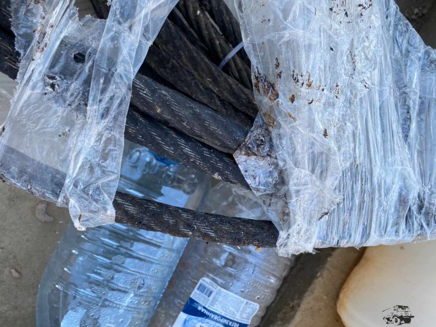

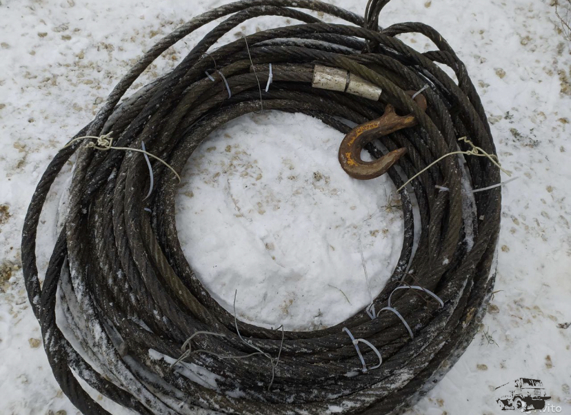

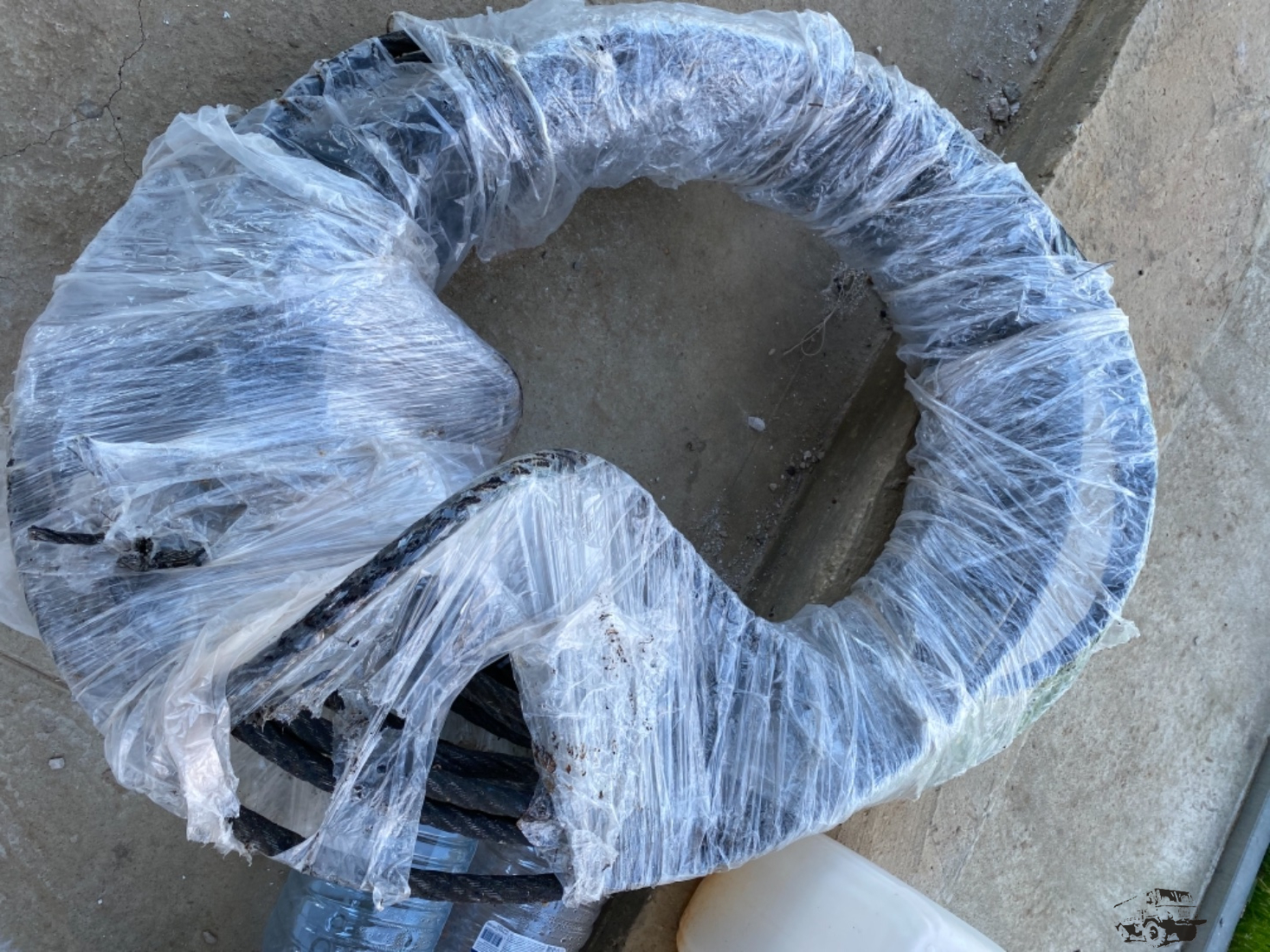

Друзья всем привет!
Завалялся стальной лебедочный трос в новом состоянии в смазке
Не эксплуатировался
Снят с лебедки Краза
Диаметр 22 мм длина 50 м с крюком в комплекте
Цену вижу 8000р
Территориально находится в 15 км от Тулы п.Юбилейный
Могу отправить транспортной компанией Деловые линии
Тел.89028416344 Дмитрий

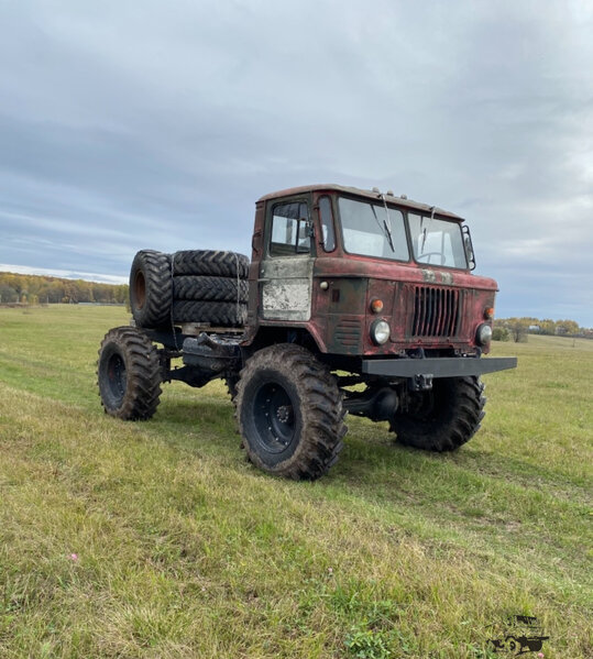

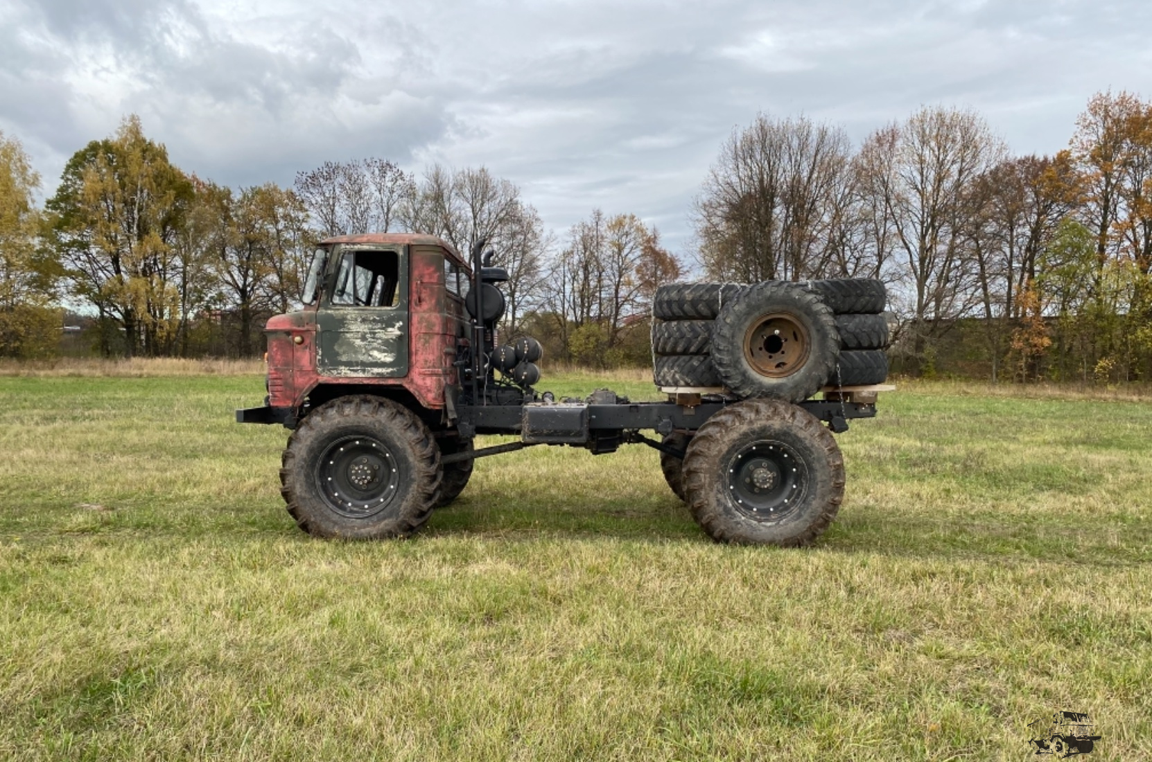

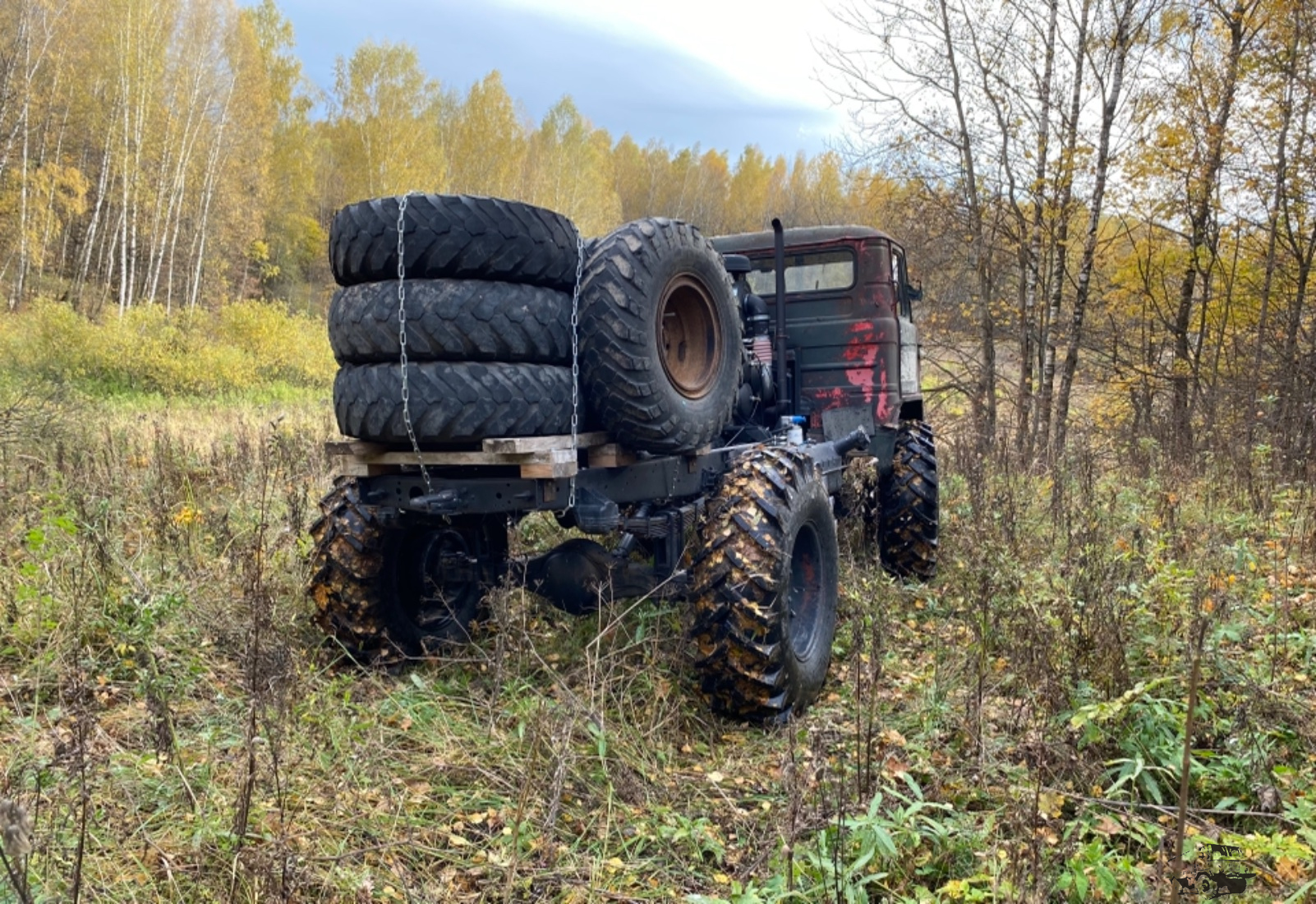

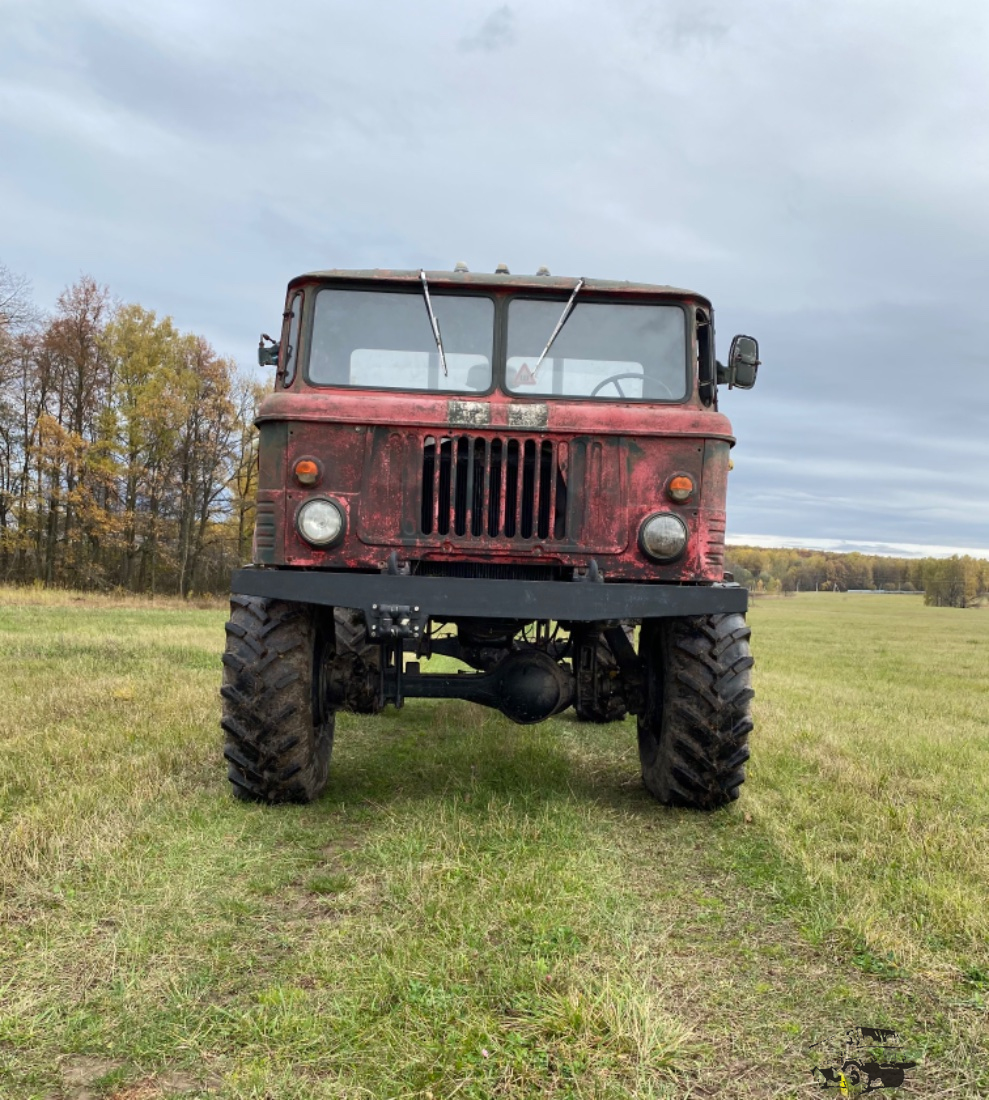

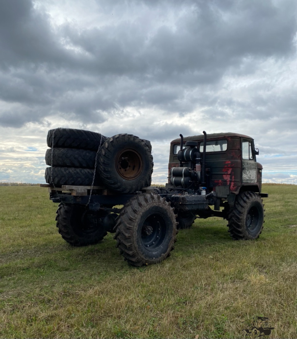

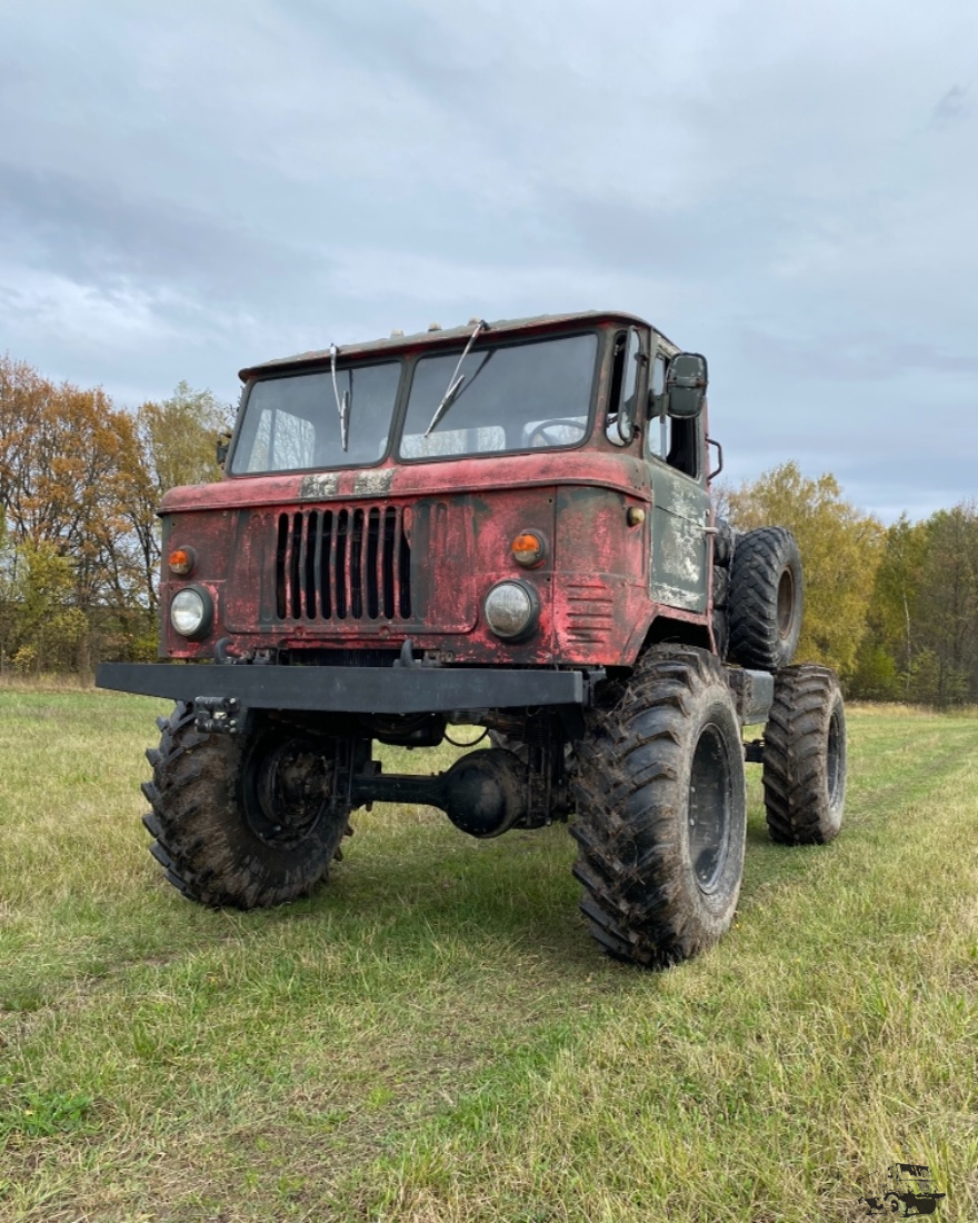

Всем привет!
Давно ничего не писал, особо и нечего.
Руки все никак не дойдут покрасить
Ездит машина уже полтора года, ничего не порвало, не оторвало,не разорвало.Ни одной капли масла с камазовского мотора не упало,двигатель весь сухой. Никуда не тонет, на слабых грунтах проваливается не больше чем штатная шишига, видимо ширина колёс компенсируют вес
Но есть одно НО... хочется ещё мощности и ОБЯЗАТЕЛЬНО АКПП только вот вопрос какой грузовой автомат можно использовать?

Так вот и писал же выше что хочется больше мощности и автомат
210 сил для 5тонн это очень впритык)
Надо 350-400
Надо 350-400

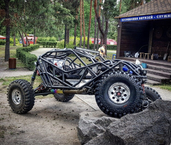

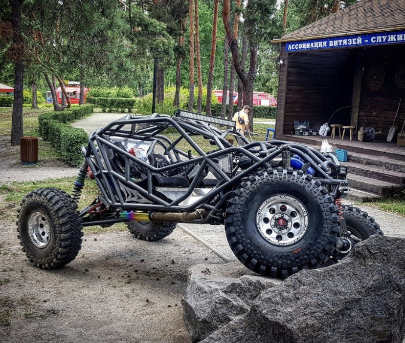

Давно уже мечтаю построить краулер с длиноходной подвеской и мощным мотором. Вот и хотел шишигу продать чтобы быстрее взяться за дело

Dmitriy7171 писал(а):[post]442960[/post] Давно уже мечтаю построить краулер с длиноходной подвеской
А чего на шишке сейчас мешает это реализовать ?
Так то если заново базу не варить пространственную раму первая задача опустить подвеску при этих колесах в сток , сзади проблем не будет спереди лифт кабины треьуется .
После играем от этих параметров у краулеров ходов вверх не много основные хода вниз.
если раздатка в центре базы все совсем просто корзина вокруг под крепления 4 рычажки перед зад , одинаковые рычаги с креплениями на уровне верхних крестовин есть программа для расчета но можно и по колхозному там их несколько видов , с разнесенными точками крепления верх низ и с паралельными
после самое дорогое стойки на штатном 66 проблема воткнуть только слева спереди но решаемая стойка весьма компатна , а если гидрообъемное рулевое то ни каких проблем
Минусом краулера на базе 66 , очко надо иметь железное сидишь высоко ощущения х-5 , мозгу не объяснишь что у тебя все агрегаты и ЦТ внизу

Покатавшись почти полтора года все таки пришёл к выводу что обычного 740 го для шишиги мало
Что это за мотор который ни одной полуоси не сломал?))))И стартовать пробовал резко со второй и огромные брёвна в лесу перепрыгивал а все равно никак)
Да едет бодро не сравнить с 245 и тем более бензиновым фуфлом но не то все равно
Мое мнение чтобы прыти хватало на веселые старты с проворотом 4х огромных колёс нужно что то от 350-400 сил и желательно турбовых))
Если не продам шишигу в ближайшее время то буду думать о новом свапе))
