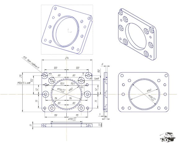

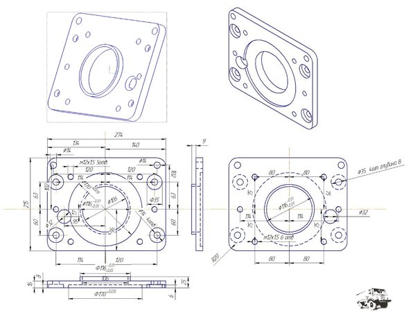

Я довел таки до ума чертежи переходной плиты по модели с 12-ой страницы этой ветки. Проставил и обмерил размеры и допуски. Вариант с плитой из двух частей, который не требует переделок ни кожуха сцепления, ни крепежных проушин КПП. Сегодня ездил на завод с вопросом о изготовлении. Они мне объявили по ДЕСЯТЬ ТЫСЯЧ рублей за каждую половинку из их материала :twisted: всего 20 тыс. за комплект, Карл. Если закажете от 10 штук, то изготовим специнструмент для удешевления производства (двухступенчатое сверло и кондуктор) и будем шлепать их по 15 тыс. за комплект... Вот такие сегодня цены. Честно говоря, я рассчитывал, что будет примерно вдвое дешевле :shock:

Moryx писал(а):[post]337656[/post] Я довел таки до ума чертежи переходной плиты по модели с 12-ой страницы этой ветки.
Выложил бы ...

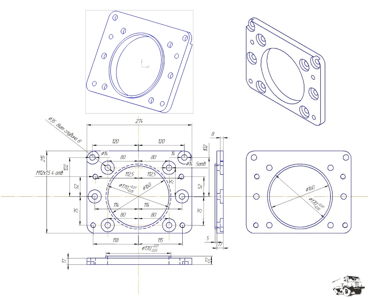

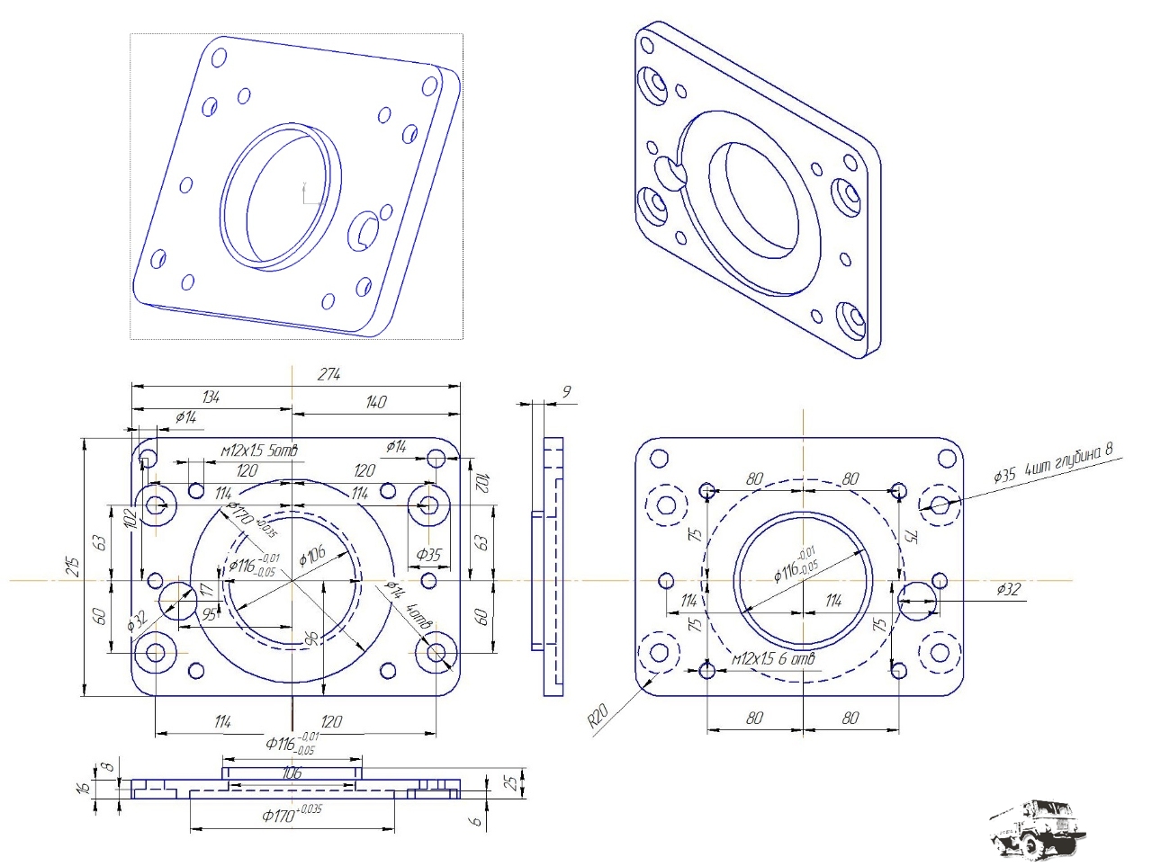

rencom писал(а):[post]340443[/post] Выложил бы ..
Выкладываю:

Ребята, кто изготовит плиту по моим чертежам, отпишитесь как становится. Напомню, что этот вариант состоит из двух половинок. Первая половинка (верхний чертеж) прикручивается к газовскому колоколу на штатные крепления (шпильки нужно будет заменить на болты). Вторая половинка прикручивается к первой шестью болтами, центруется буртиком диаметром 170. Два верхних отверстия - для кожухов сцепления нового образца, на колоколах С/О они будут не задействованы.
