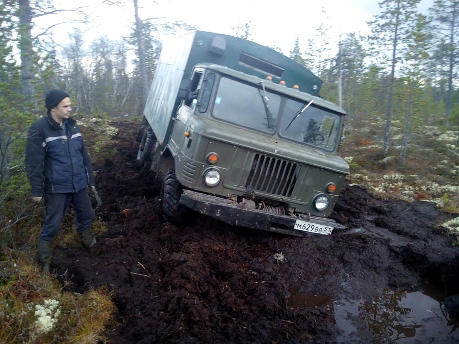

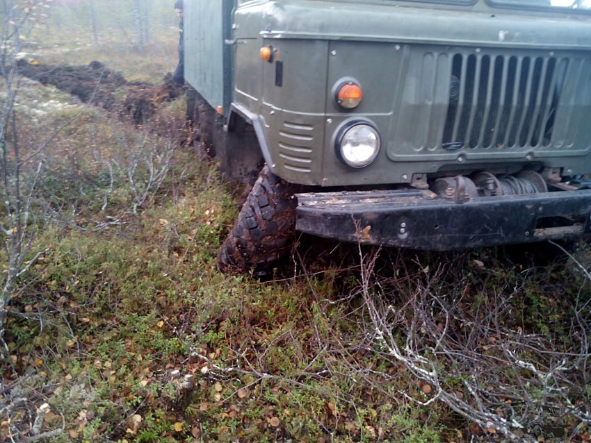

Три года на парах 4.5. КПП Зил 130 без переделок. Раздатка, резина стоковые. Эксплуатация жесточайшая. Пробивка направлений, где ранее ни кто не совался. Бензопила, лопаты, доп троса на 50 метров. Из поломок, на третий сезон выломало кулак.
Когда тащил на горбу зпачасти, боялся, что другая полуось не подойдет в подрезанный шлиц звездочки редуктора. Но все встало изумительно. И через два дня, в теже дебри с загрузкой в 1.6 тонны. Садились там, где раньше на ура. Трансмиссия выдержала все издевательства. Пару раз в засадных местах даже сцепление проворачивало, неприятный запашок в кабине. 1-ю пониженную практически все ибеня.
