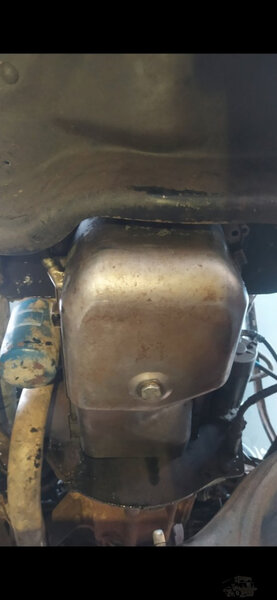

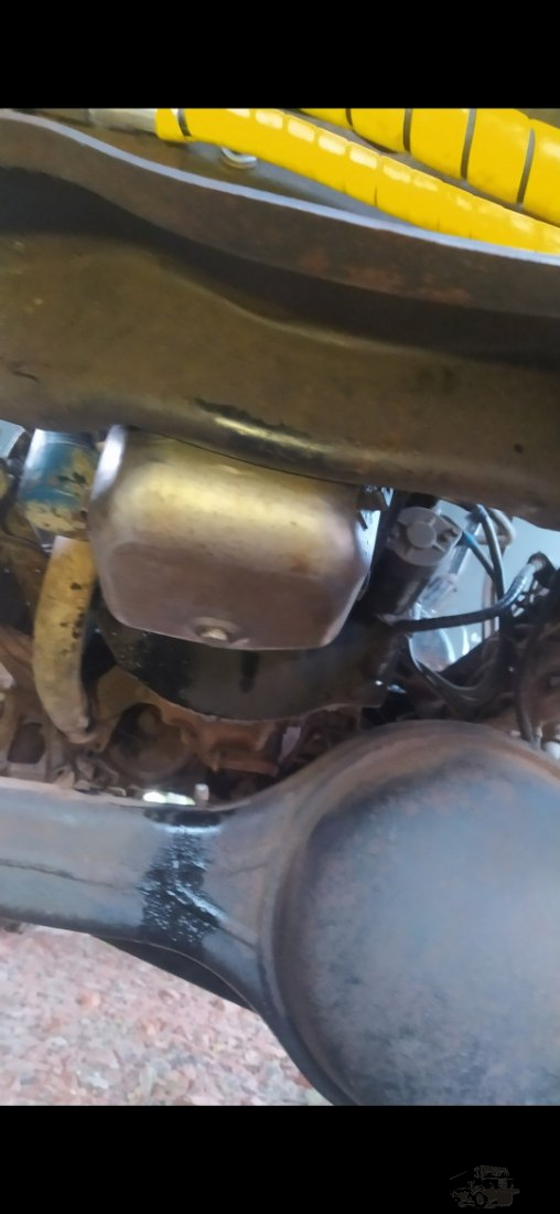

Вернулся с югов,воздушную магистраль отложил в сторону,занялся поддоном.Как обычно,умственная жевачка не совпала с реальностью.Похоже все сращивания двух поддонов и все остальные варианты побоку,будет стоять поддон 66
Сообщения: 4696
Поблагодарили: 205 раз
Дизель D4DB

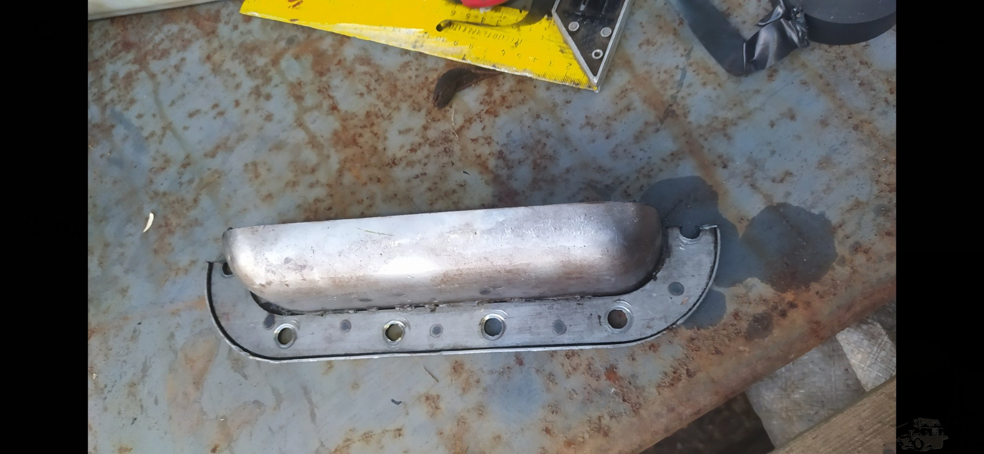

Для примерки отпилил поддону жопу.

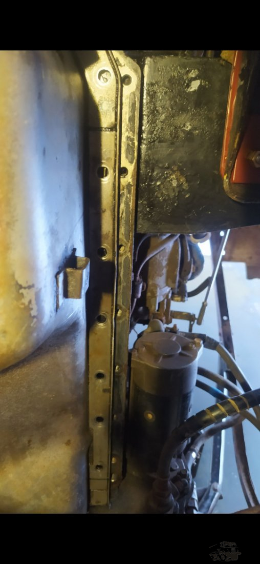

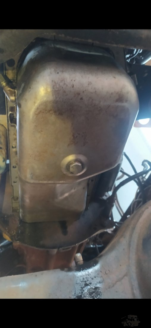

И прикрутил поддон правой стороной
С левой стороны случилась недостача 20 мм
Придется подваривать полосу.

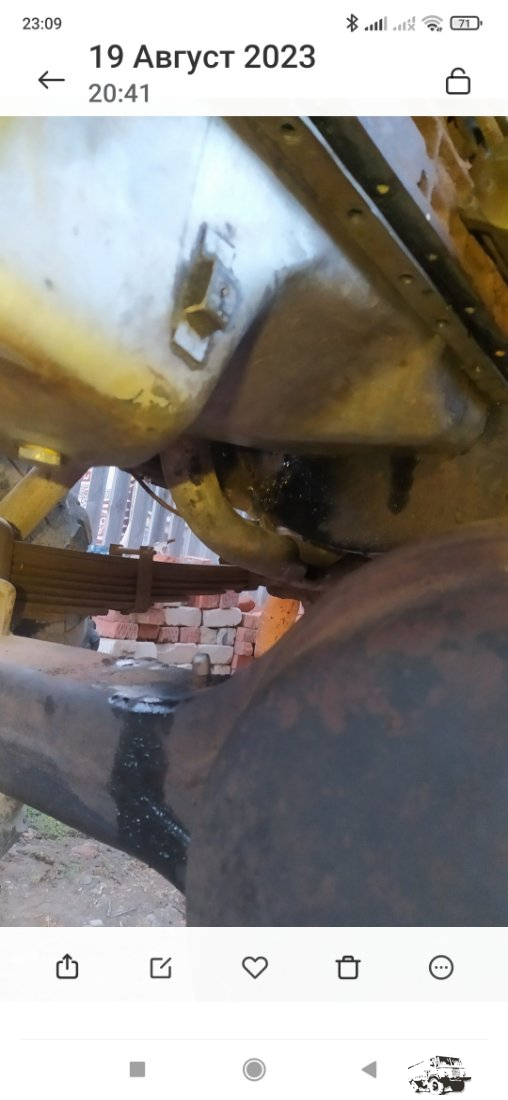

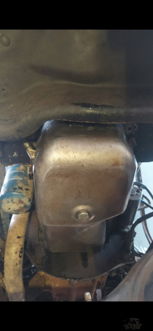

Зазор до моста

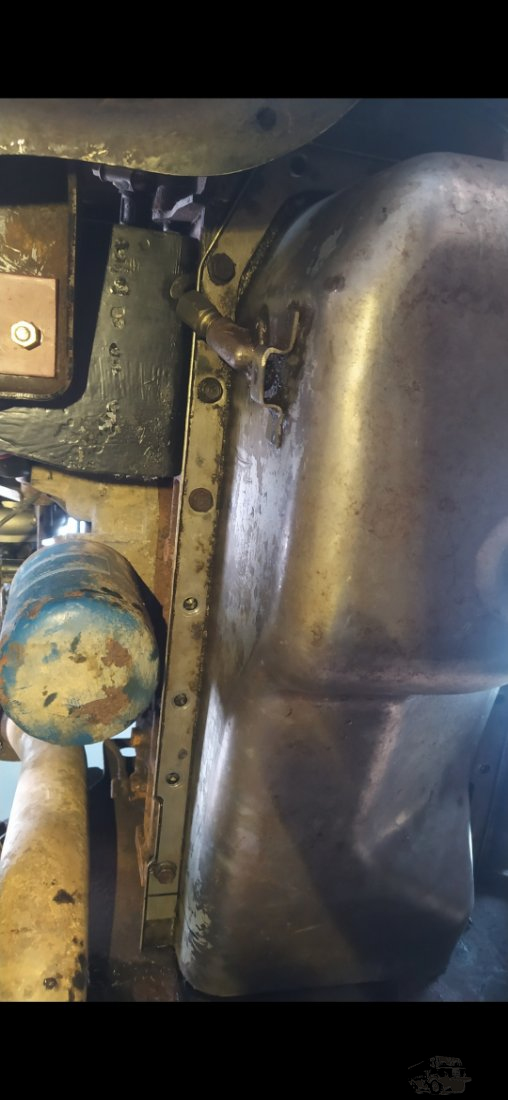

Если в планах катать по лесовозкам и гатям да даже просто где бревна в колее набросаны . маслофильтр надо защитить , у тебя все что пойдет поверх моста будет прилетать в него
Сообщения: 4696
Дизель D4DB
Будут прецеденты,прикручу к правой опоре спойлер.

Боюсь прецедент будет сильно фатальный ,лучше озаботится заранее , если плюс минус по лайту без рубилова чистый туризм то на хрен не надо

Дно фильтра всего на несколько сантиметров ниже верхней полки рамы,так что он не особо низко расположен,как это можно предположить по фото.Где то ниже фильтра должен пройти кардан на лебёдку,он должен прикрыть его от поднятых жердей.

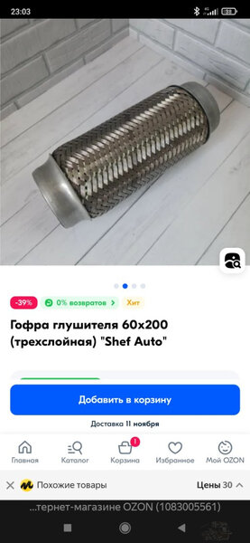

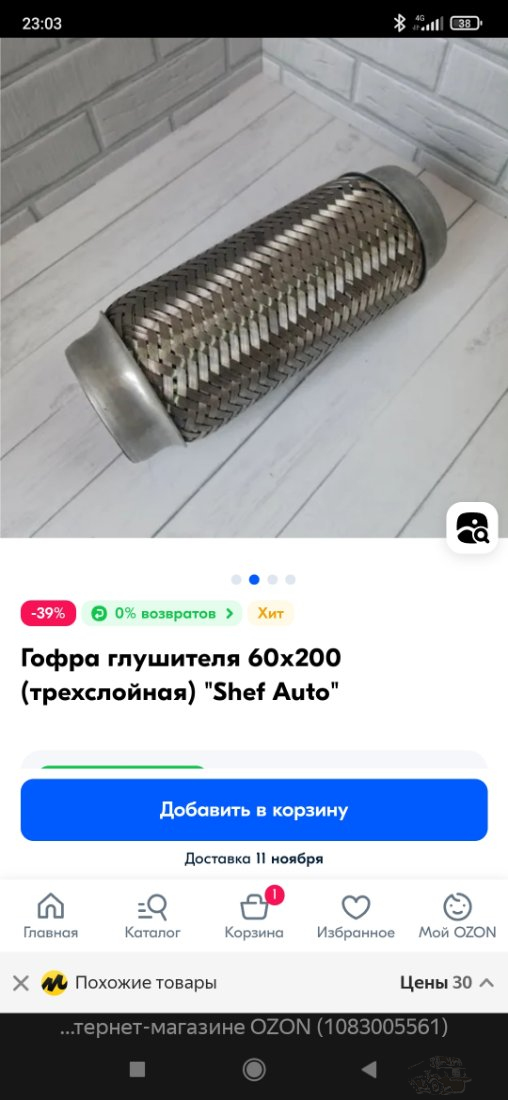

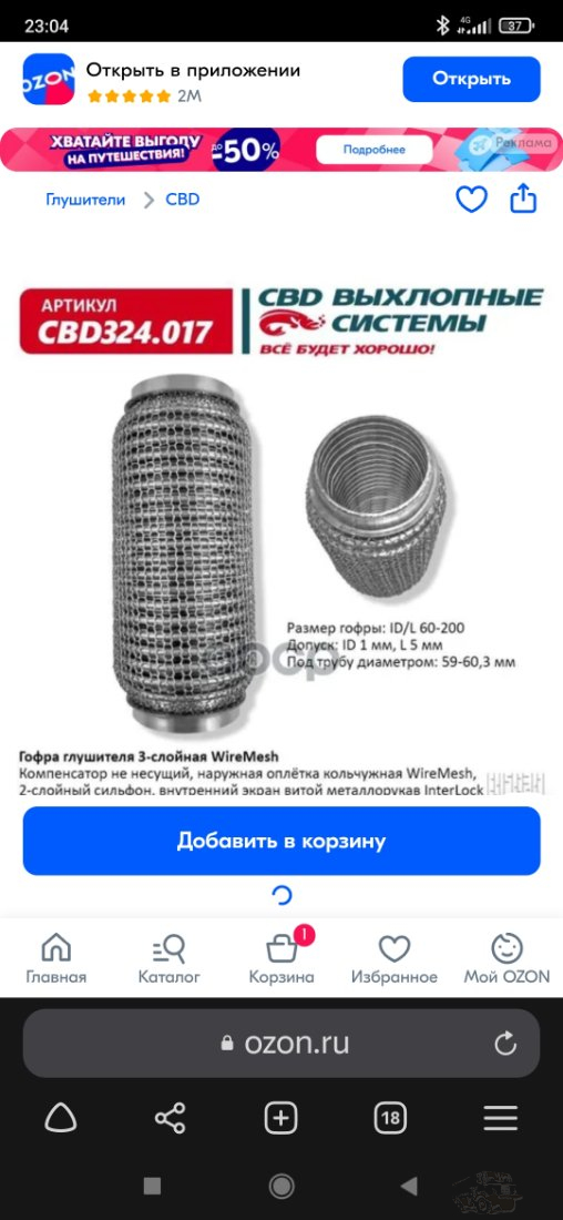

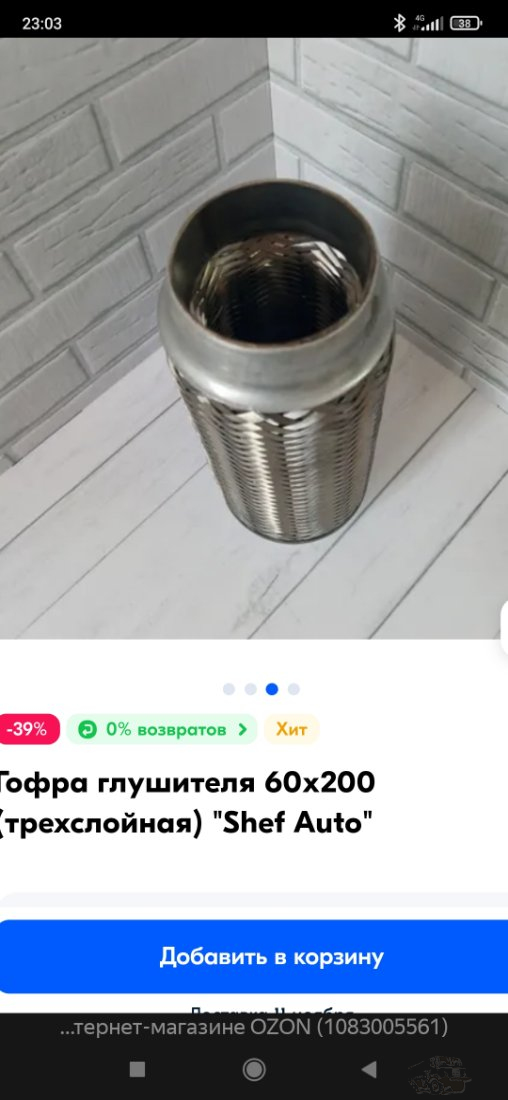

Кто нибудь знает,какие условия работы этих гофр?Допускается ли их работа в изогнутом состоянии?

Похоже их только на прямой участок можно ставить или с незначительным изгибом.Значит система будет без гофры.

[ref]kolinz[/ref], желательно внедрить гофру, иначе будет ломать выхлоп где-нибудь... с сильным изгибом гофра тоже долго не ходит, её желательно на прямой участок ставить!

kolinz писал(а):[post]459150[/post] Похоже их только на прямой участок можно ставить или с незначительным изгибом.Значит система будет без гофры.
Пи идее ее ставят между первыми двумя точками креплений ,
Первая точка это коллектор , вторая первый подвес трубы или глушителя , этим самым ты развязываешь жесткую конструкцию , сейчас плюсом еще и к коллекторам крепление идет четез подвижный фланец на пружинах , такая полусфера на конус.
