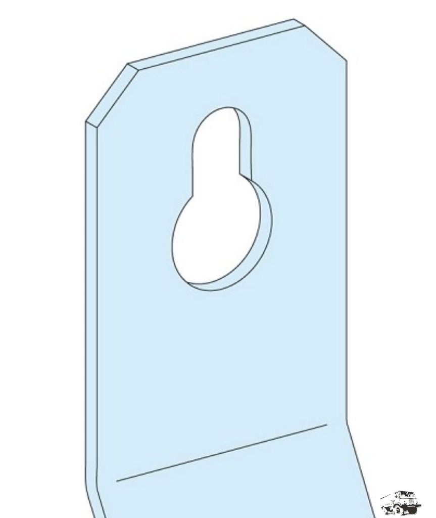

Если что - я жив )) работаю на природе. Банька, сок берёзовый. Собираю кунг из того что есть. Хз как крепить спинки к стенкам чтобы снимались.

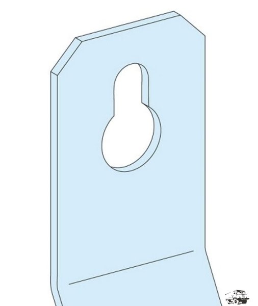

У меня тоже спинка рундука на полосках липучки. Буду переделывать. Провисла за одну длительную поездку от ерзанья спинами. У товарища сделано так: поролон на фанере, обтянут какой-то тканью. К фанере прикручены 4 проушины, на стене ответные части. Приподнял спинку - снял.
Проушины наподобие этих:
Нижнюю часть отверстия проушины нужно сделать большим, удобнее одевать.

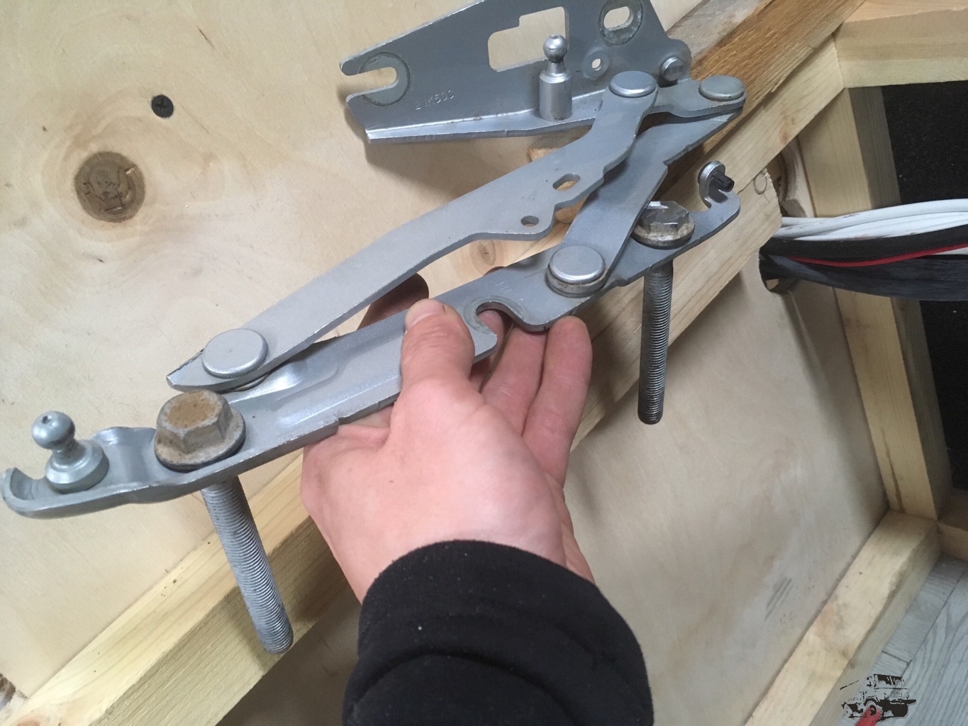

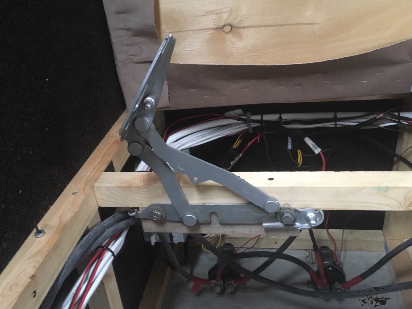

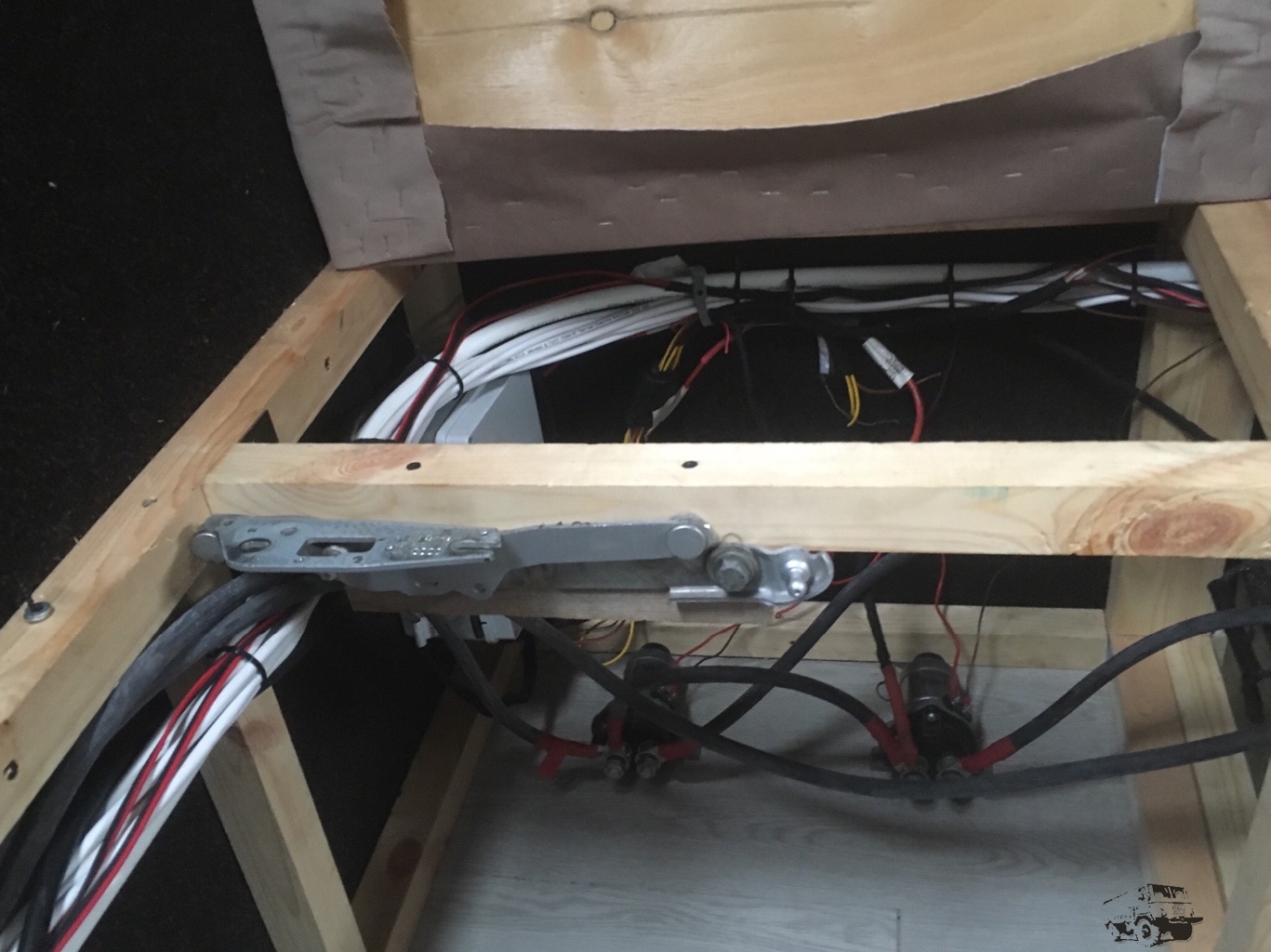

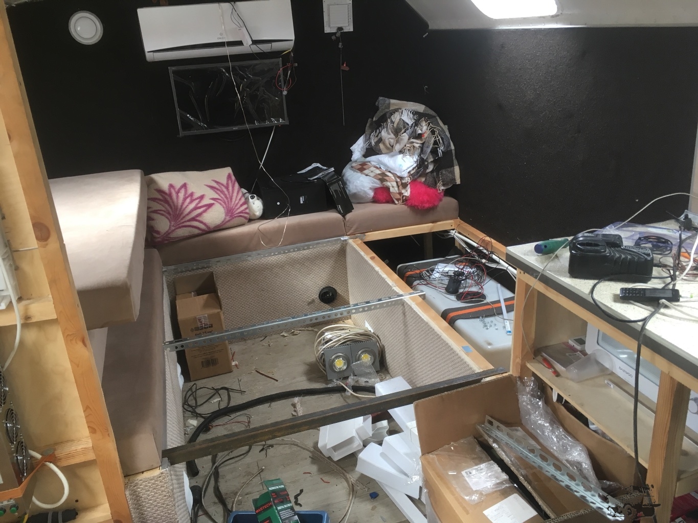

Сделал )))) дождик мешает повесить. Сидушки на петлях с аммортами. По 500 рублей взял аудюшные ))) огонь вышло. Поставил.

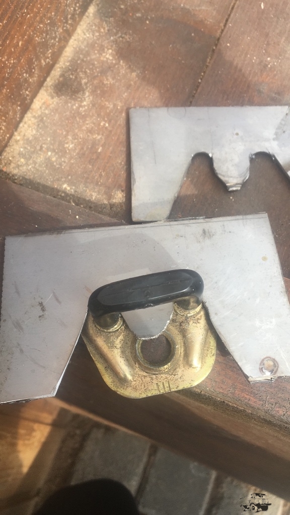

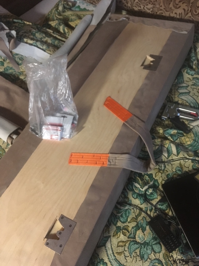

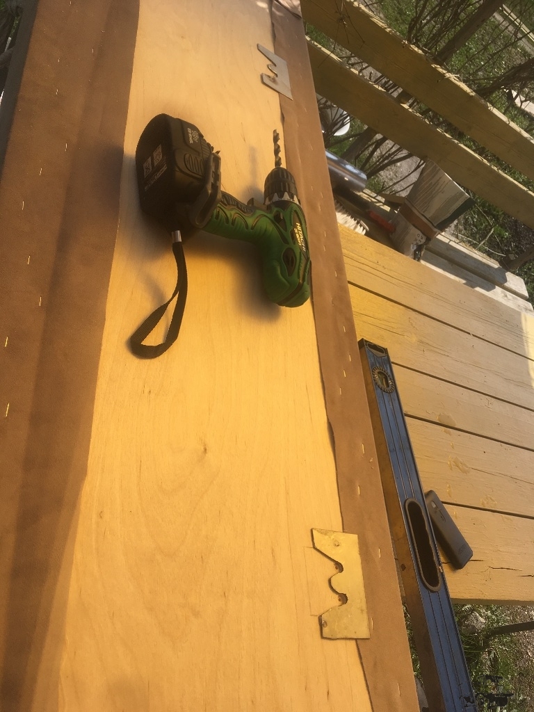

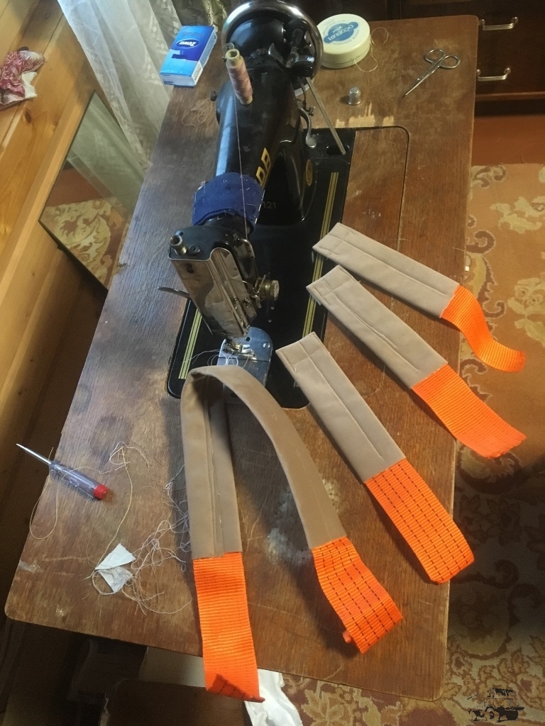

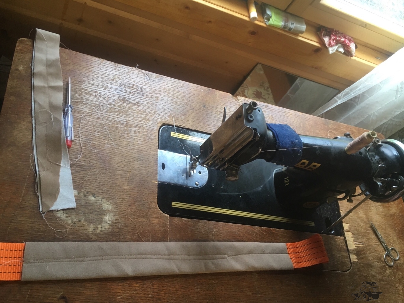

Придумал как крепить. В догонку взял 4 петли от дверей машины. В фанере вырез и усилил железкой. Ручки пришлось шить... жесть. Новая нить рвёт! Бабушкина не подвела. Мой первый шов в жизни )))

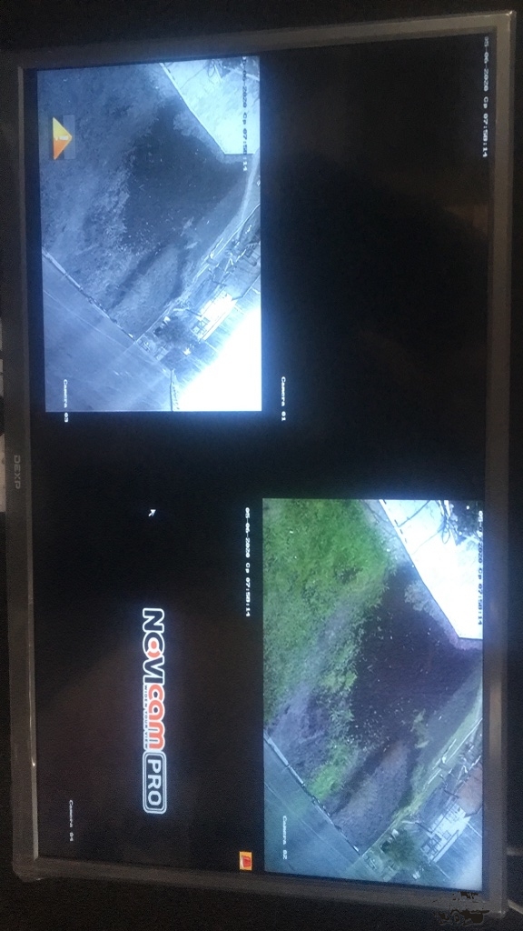

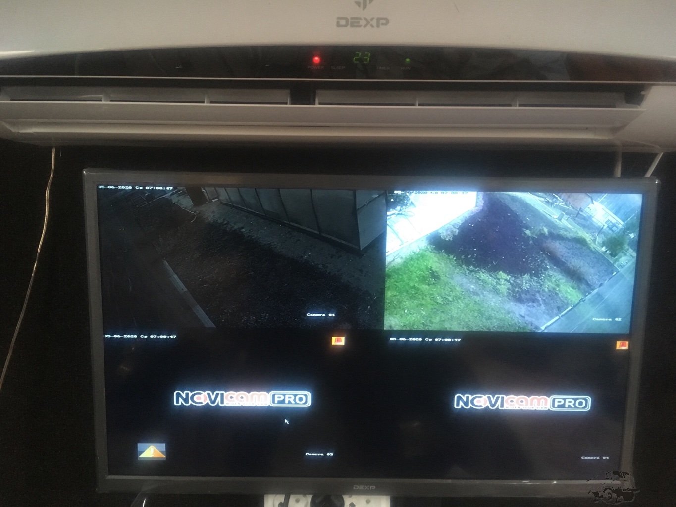

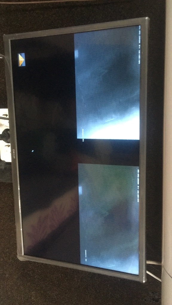

Завтра повешу. Скажу как вышло. И вот камеры никак настроить не могу. Перезагружаешь регистратор, картинка меняется. Врядли ошибка в пайке проводов

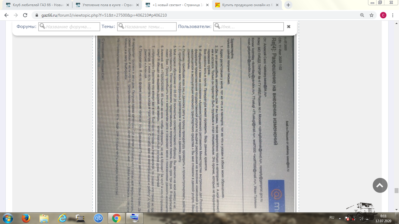

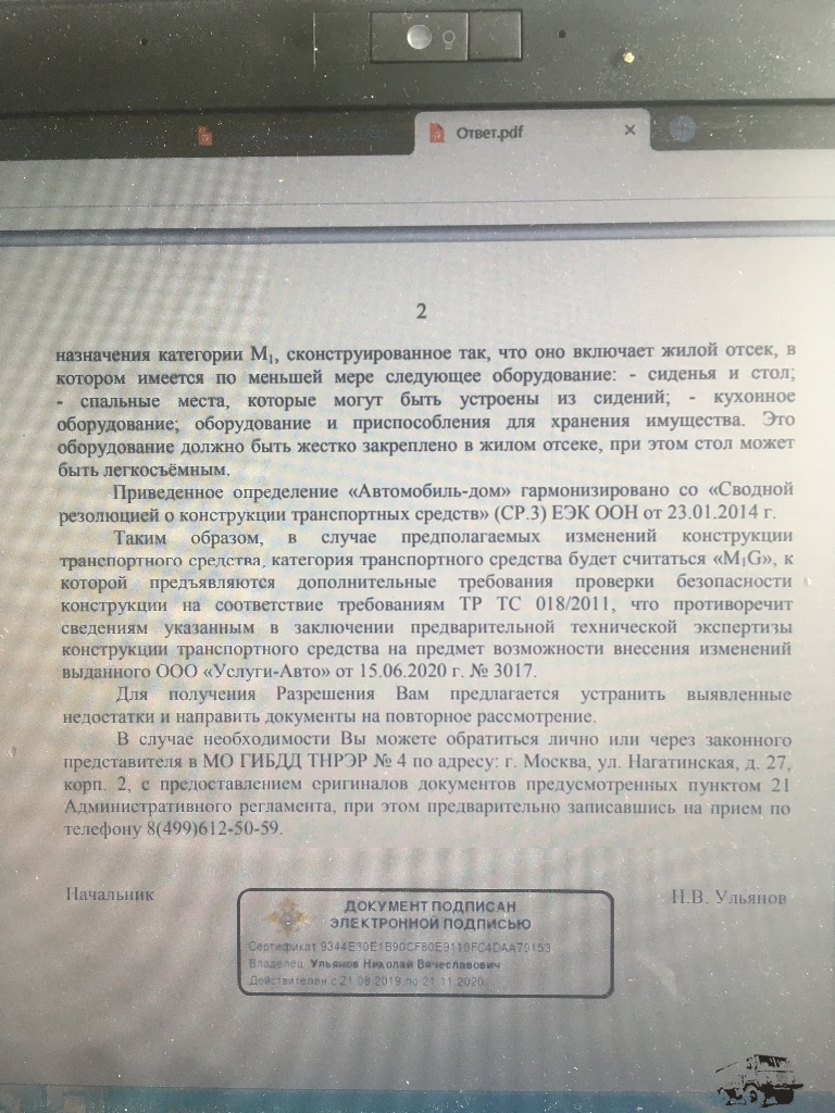

Помните тему про мой коневоз? Пишите почту, перешлю письмо. Хотите смейтесь, хотите верьте. Хотите помогите. Я ни к чему не призываю. Но поделюсь тем что у меня есть.
И кстати.... чтобы не упражняться в этих головоломках. Я уеду. Хочу уехать. Ориентировочно на рыбачий (полуостров севернее мурманска). Поеду на амароке с палаткой. Не кидайте палками что не на Газике.
