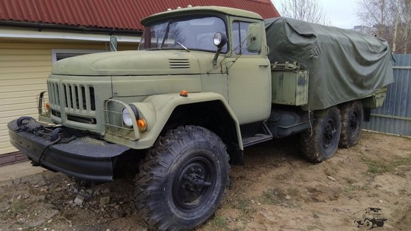

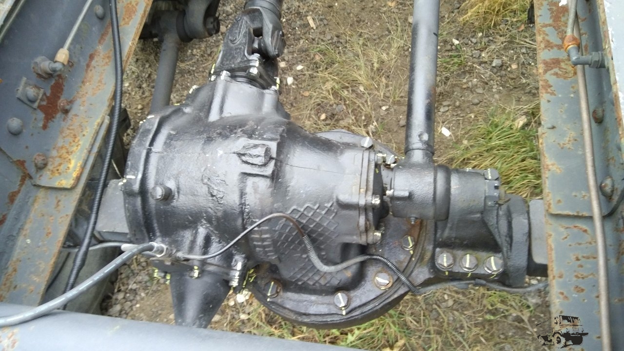

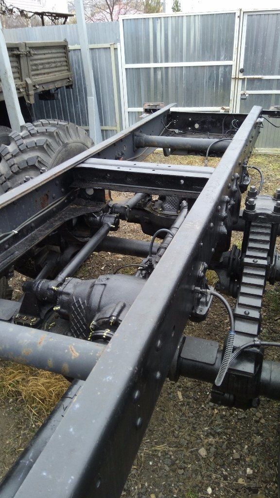

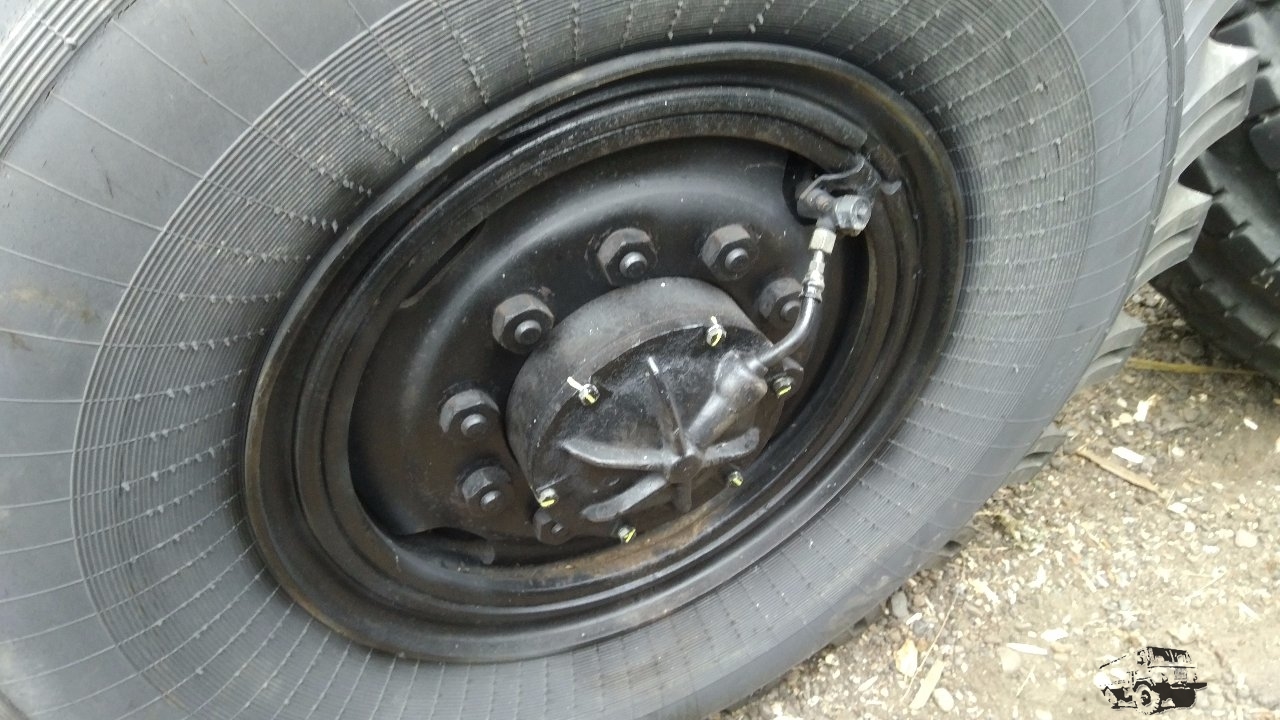

Ну что я могу сказать, да ещё и по фото? С виду машинки, как с конвеера.
Если вопрос про движок, то ничего не скажу - этот вопрос не ко мне.
А в целом, мне нравится :D
Правда есть некоторые сомнения... такое ощущение, что их разобрали, отпескоструили и покрасили.
Уж слишком свежо выглядят. Даже при покраске дисков, краска легла на резину.
Хотя, может я и ошибаюсь...
Ну а то что длинная рама, так её укоротить проблем никаких нет :D

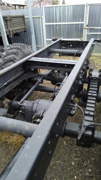

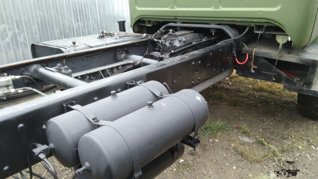

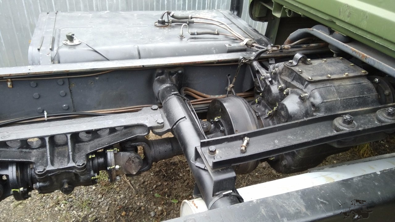

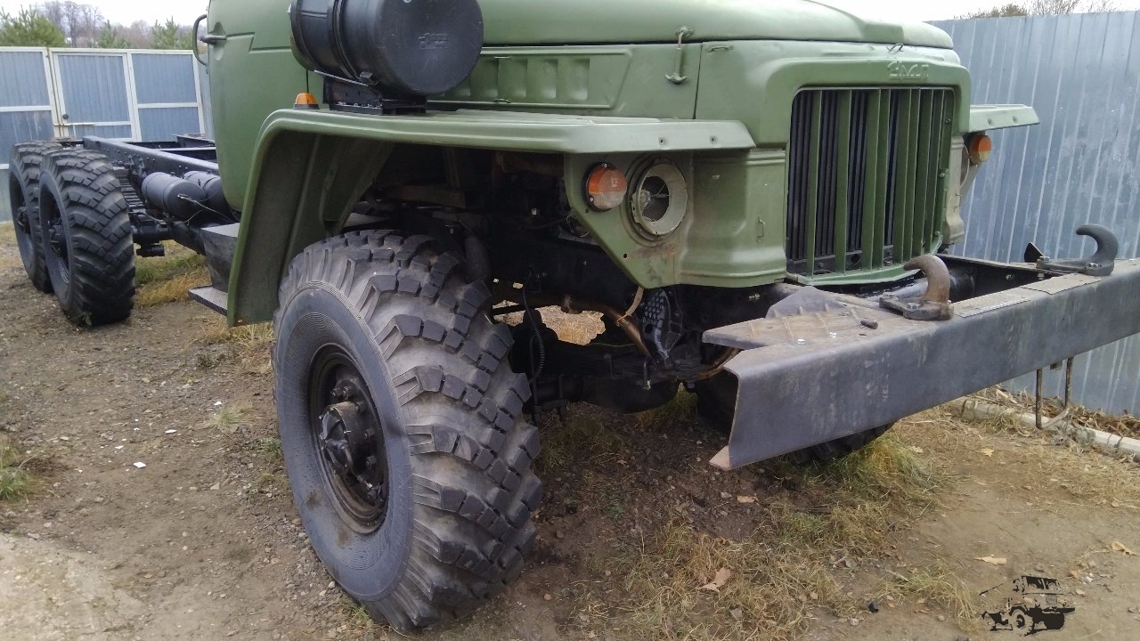

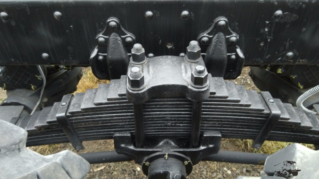

e2-e4 писал(а):[post]378967[/post] Ну а то что длинная рама, так её укоротить проблем никаких нет
Интересно, как вы это себе представляете?
По мне так авто немного странный. Мосты современные усиленные, такие где то с начала нулевых начали ставить, а кабина 375. Рама вообще непонятная, кронштейн балансира сдвинут назад и как то по колхозному приварена задняя часть, бампер старого образца что опять не вяжется с мостами и вообще по моему она под 238 мотор, слишком уж длинный передний свес. Цилиндр ГУРа слева опять же как на новых Уралах. Я конечно длиннобазные шасси не рассматривал пристально, но такой подвесной опоры ни разу не видел, да и её конструкция вызывает сомнения. Рессоры задние опять же самосвальные стоят.
По мне так сборная солянка, по принципу слепили из того что было, я бы очень тщательно смотрел такой авто. Да и длинное шасси по мне минус, Урал и так неочень то поворотливый авто, а с такой базой вообще наверное радиус разворота как на фуре))
