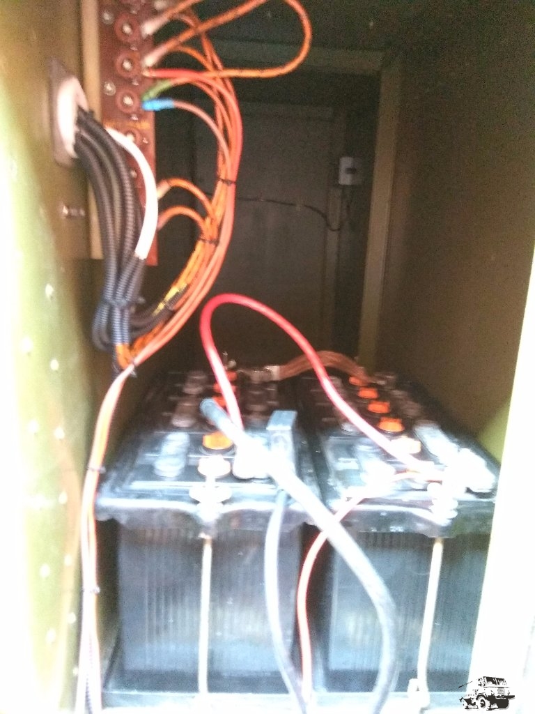

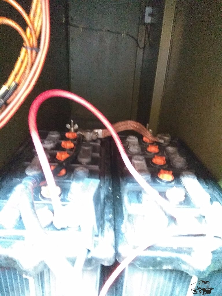

Вот так установлены кунговые аккумуляторы штатно..

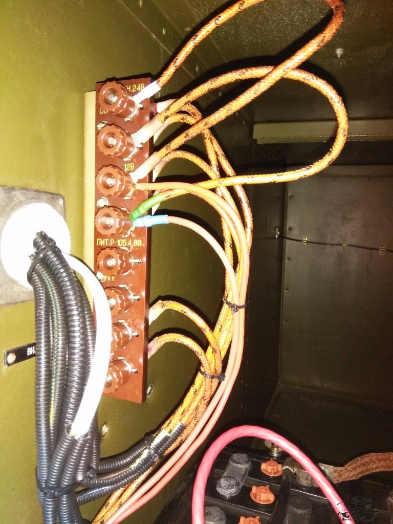

Вот так выглядит развязка в кунг.То же штатная..

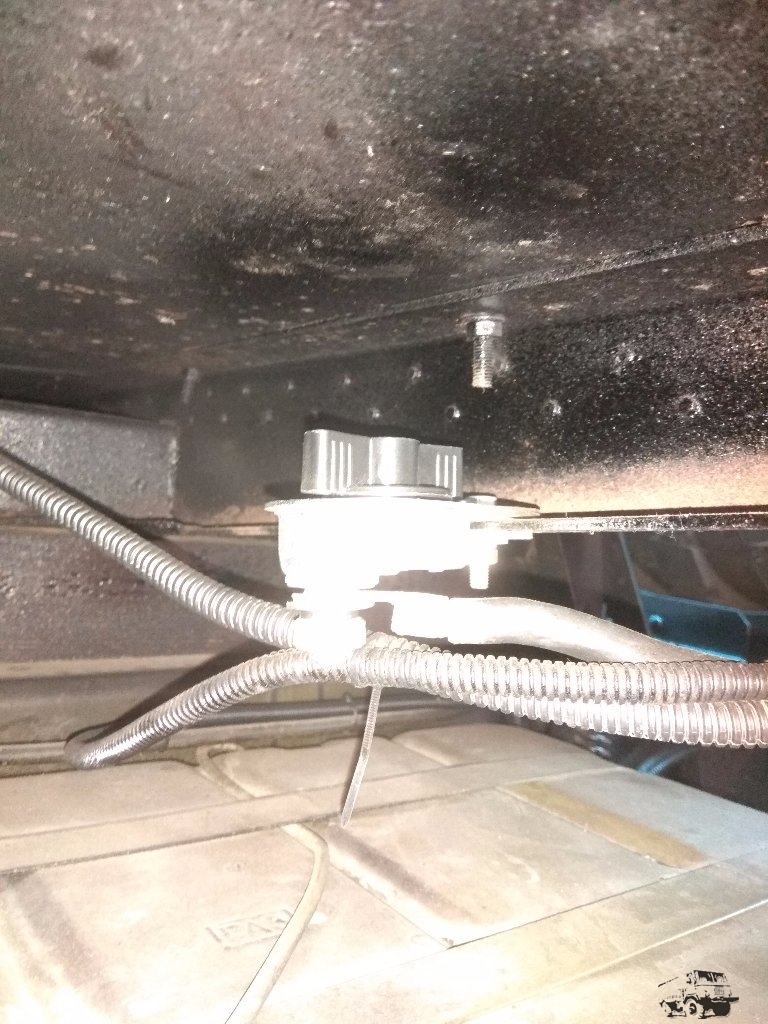

Мой МАЛЫ66
Сообщение Алекс Н »

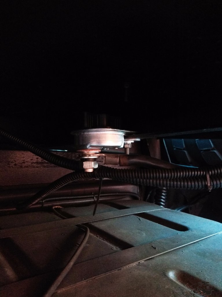

На эти аккумуляторы установил свой отключатель массы..

Мой МАЛЫ66
Разветвитель прикуривателя возле холодильника я бы поставил горизонтально дырками к выходу. При такой установке как у Вас если развалится штекер (с китайскими бывает часто ) то будите иметь 100% коротыш ...

Мне электрики поставили 4 выключателя массы +-левый+-правый с управлением из кабины,сеть 24в,по + соединены на стартере, часть потребителей запитана по + до выключателя + со стороны аккумуляторов, позволяет из кабины отключать челую группу второстепенных потребителей кунга, отключать зарядку любой пары, заводиться от любой пары или от 4 вместе, на стоянке отключить основную пару
(2-190) и оставить на кунг и остальных потребителей вторую(2-135),при этом нет жесткого разделения кунг или авто, второй год эксплуатации показывает что не зря, часто приходиться быть источником энергии на выедах (свет, инвертор 220 -разбирают под зарядки и музыку и т.п.) при этом не болит голова ,что посадят-основные всегда отключаю.

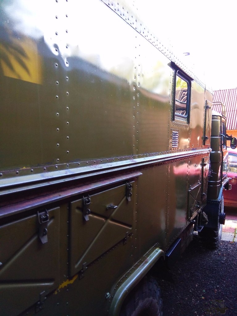

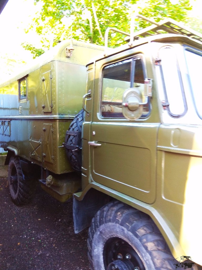

Сообщение Алекс Н »

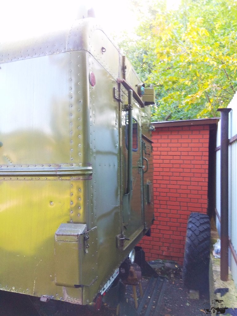

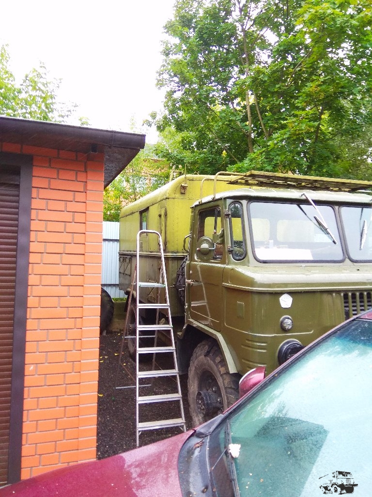

С новья..это конечно громко сказано мне не нравилось как выглядит покраска кунга.Когда вокруг кунгов убирал солидол то увидел родную краску и решил заморочиться удалить эту защитную так сказать краску...Но уйт спирит плохо справлялся.Взял среднюю полировочную пасту и круг к угловой шлиф-машине средней жёсткости да и полирнул...Типа защитное покрытие как корова языком слизала.Но крышу оставил..так пока для наглядности.Заодно и кабину полирнул.Вот что получилось..По моему не плохо.

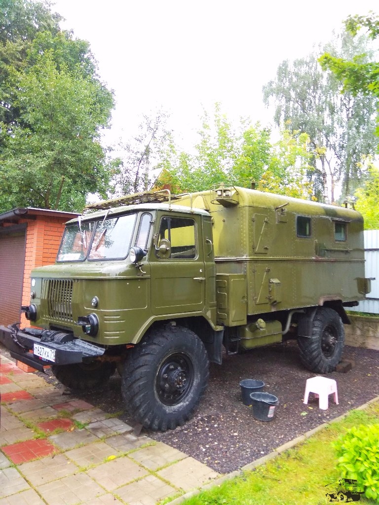

Сообщение Алекс Н »
А это мы на Волгу съездили..

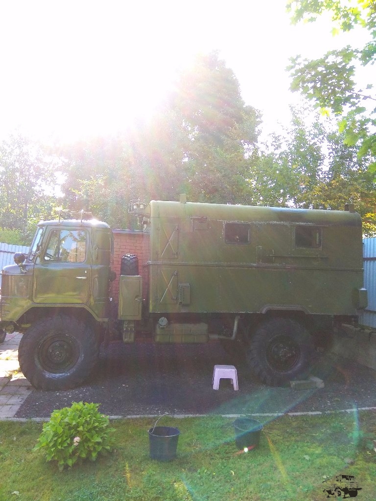

Мой МАЛЫ66
Сообщение Алекс Н »
Это фото уже с другого места..

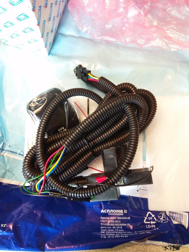

Друзья сегодня получил от производителя из славного города Калуга посылку.Почти месяц прошёл с начала эпопеи отправки и получения.Производитель предложил сразу выслать рыле старого образца или подождать новое-доработанное УРА 400.Сразу согласился подождать.И вот дождался...
Алекс Н
Сообщения: 260
Зарегистрирован: 14 июн 2018, 16:18
Мой МАЛЫ66

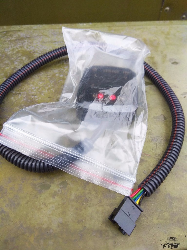

Сообщение Алекс Н »
Сразу бросилось в глаза что производитель отказался от микроюэсбишного провода и разумеется такого же входа на пульте и заменил нормальным проводом да к тому же и защищённым..

Сообщение Алекс Н »
Вот так теперь выглядит пульт и разём для подключения..
