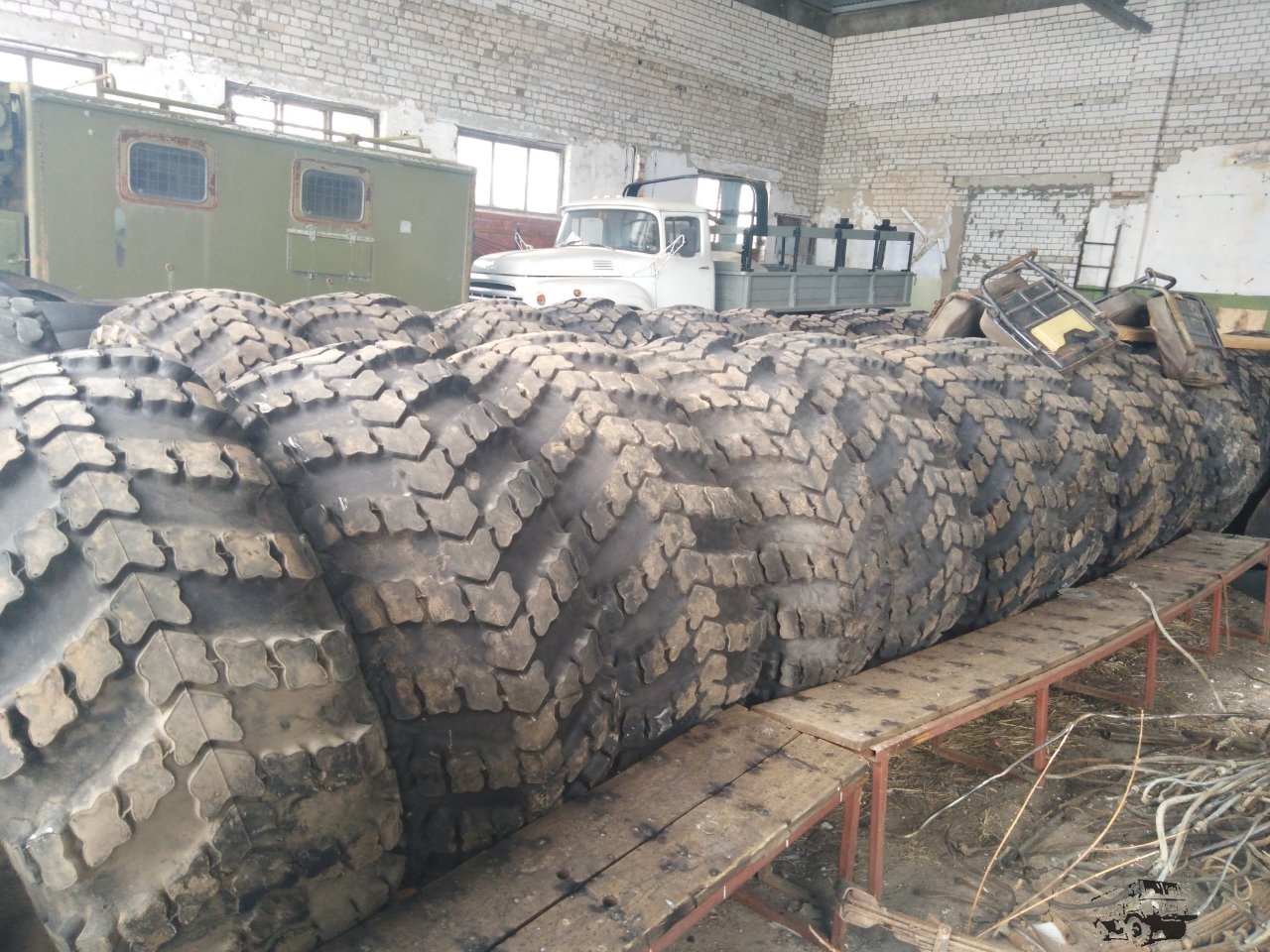

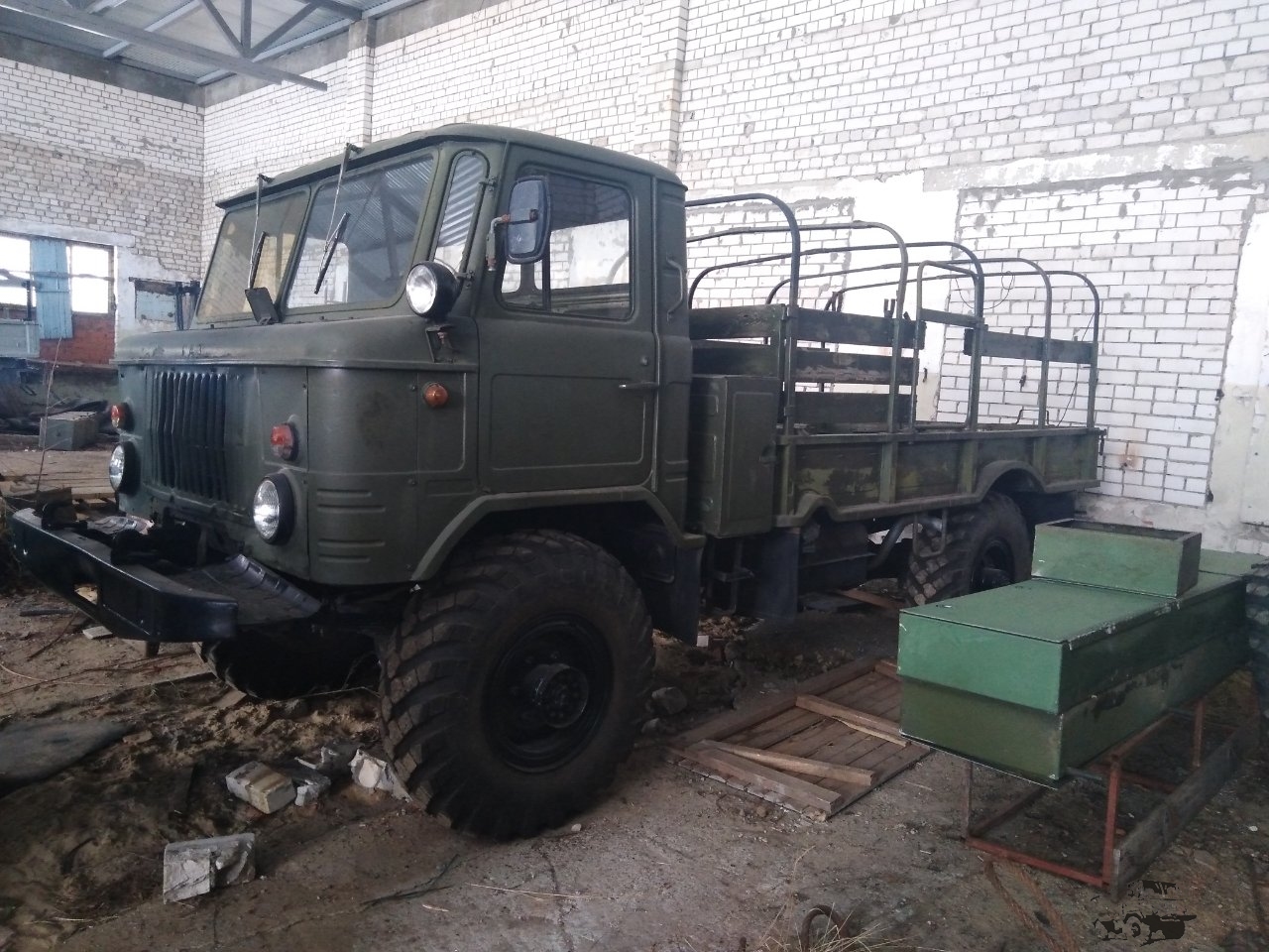

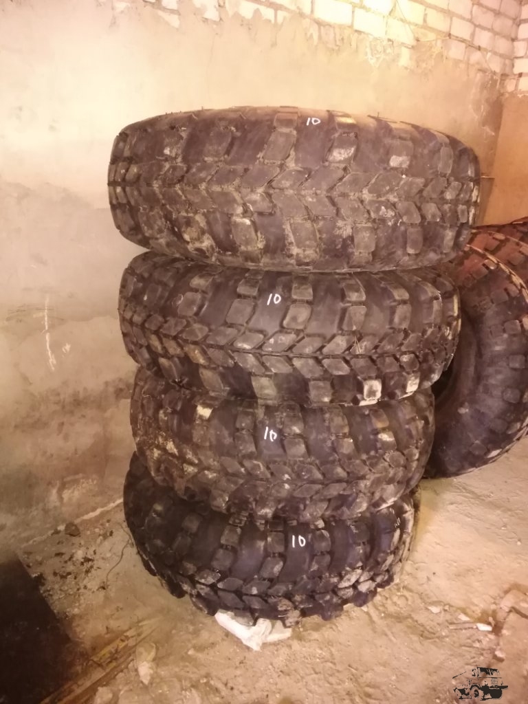

Катался тут по запчастям... Пока в раздумье!
Лежит у него к-58 по десятке за покрышку просит! ... Я в печали! В свое время можно было по 5 и с хранения... хоть фуру грузи! Не надо было...

[ref]тюлень[/ref],
Почему к 58 не самый лучший вариант?
Какую ставить?
+и- можно в студию?
Ну и соответственно варианты!
Какую ставить?
+и- можно в студию?

viewtopic.php?f=31&t=25939&start=60
Лагерь разделился...
На уазке гонял на всякой разной резине! Универсальной не существует, но к58 мне больше симпатизирует! Рисунком тоже...

Simex ты встречал в размерах и нагрузкой для 66 ?
К 58 хороша ценой и чуть большей грузоподьемностью по сравнению с К 70 и Ки 115.
Дальше одни минусы.Не известно как хранили..,жесткая,плохо плющится с подкачкой,никакая на гололеде,быстро изнашивается на асфальте. Навоз и дрова возить по грунтовке пойдет,ну если еще склад под боком недорогой,то вообще люкс.
А по асфальту не айс. Реальный выбор у нас это К 70 и его новодельные аналоги и Ки 115.
Можно перейти на диски 20, там выбор резины существенно выше. Но диски такие недешевы...

Приветствую, Андрей!
А что, было бы совсем не плохо
Я недавно взял комплект новых К70, поэтому буду их ставить и докатывать, но потом хочу перейти на КИ115.
Да, на 20-ти дюймовки выбор шин огромный! Почти все забугорные грузовики носят двадцатые тапки.
Кстати, тут на форуме есть представитель/изготовитель 20-тых дисков на Шишигу, но удовольствие,
действительно, не дешёвое. Хотя цена, скорее всего, вполне адекватная - просто это мы мало зарабатываем
тюлень писал(а):Simex ты встречал в размерах и нагрузкой для 66 ?

На моей стоит такая . По твёрдому снегу - корова на льду. По поводу плющится или нет - не проверял , я бы помягче поставил.

Барсик писал(а):По твёрдому снегу - корова на льду. По поводу плющится или нет - не проверял , я бы помягче поставил.
А ещё она очень тяжёлая...
Но смотрится шишига на К58-ых очень классно! Видимо, это её единственное преимущество перед К70
Ну и шумит чуток поменьше...

Ки-115 на асфальте гораздо комфортнее чем К-70, мягче, тише, дорогу держит как на легковой. Плющится Ки-115 вообще замечательно (за счет эластичности)., но протектора на ней изначально меньше чем на К-70, и говорят порвать об камни Ки-115 легче.
К-58 лучше чистится в грязи и цепляется за все, что из не выкопает
, там где на к-70 сидел на к-58 ехал. Плющится к-58 нормально (проверял), правда пока на стравленных не ездил, случая не было. Хотя надо перенести ограничители поворота, иначе за рессоры цепляет при вывороте руля. Диаметр и ширина колеса больше (это плюс), но тяжелее мотору разгонять авто.
Пока к-58 точно больше нравится
, там где на к-70 сидел на к-58 ехал. Плющится к-58 нормально (проверял), правда пока на стравленных не ездил, случая не было. Хотя надо перенести ограничители поворота, иначе за рессоры цепляет при вывороте руля. Диаметр и ширина колеса больше (это плюс), но тяжелее мотору разгонять авто. Пока к-58 точно больше нравится

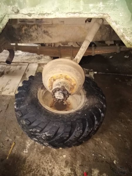

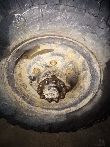

Сегодня выдалось немного времени... Решил не ждать манки небесной... И приступил к перетряхиванию ступиц. При последнем выезде планировал заглянуть в шиномонтаж... Дабы гайки перекрутили, но как всегда! Пришлось поработать ручками и многочисленными удлинителями! Колесо которое подклинивало в последний раз снималось в прошлом столетии наверное. Без горелки не обошлось...
Теперь новая задача. Снять барабан!
Заодно займусь востановлением подкачки...
