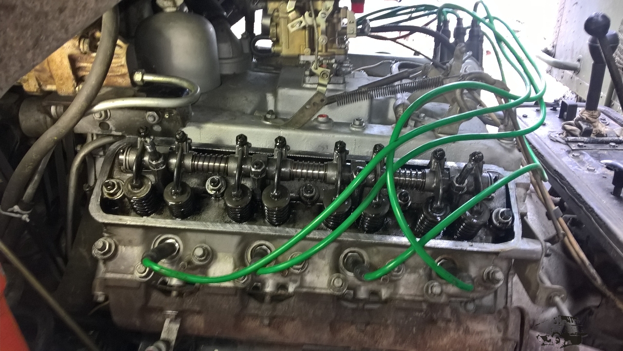

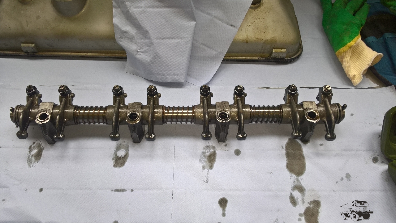

ЗМЗ 502 И МОЙ 66 в руках Maryx
Сообщение alex120 »
Снял ось карамысел!

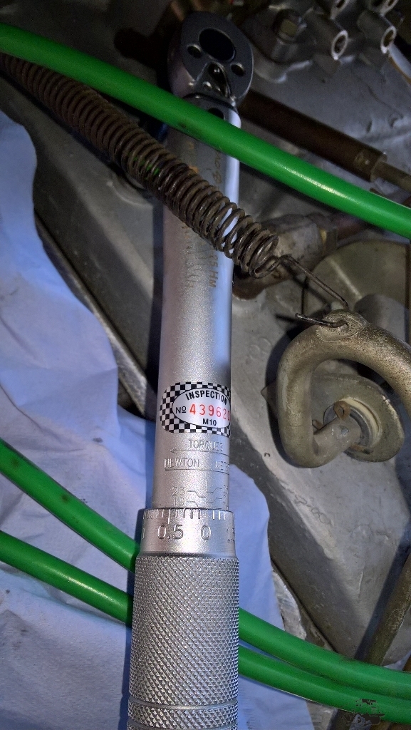

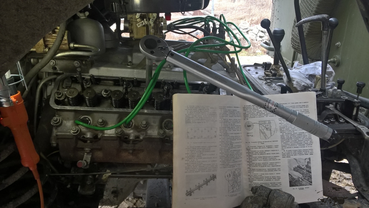

Сообщение alex120 »
И протянул согласно книжке на усилие 7,7 кг динаметрическим ключом который мне на днюху подарили! Очень удобный ключ! Тянешь потом щелчок и все!

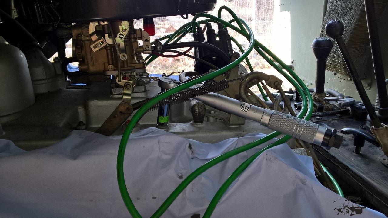

Сообщение alex120 »
Потом протянул паук другим динаметрическим ключом на усилие 1,9 кг.
alex120
Сообщения: 436
Откуда: Ессентуки
Сообщение alex120 »
Паук протянулся на 3/4 оборота!

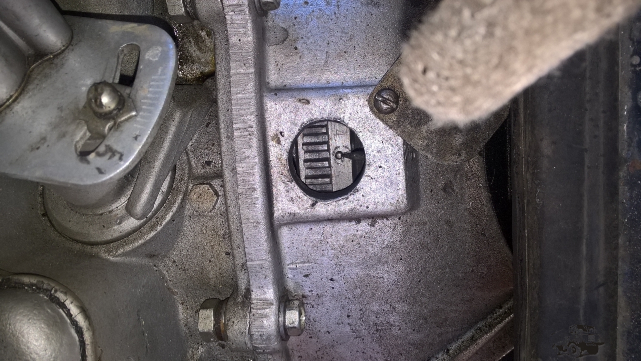

Сообщение alex120 »

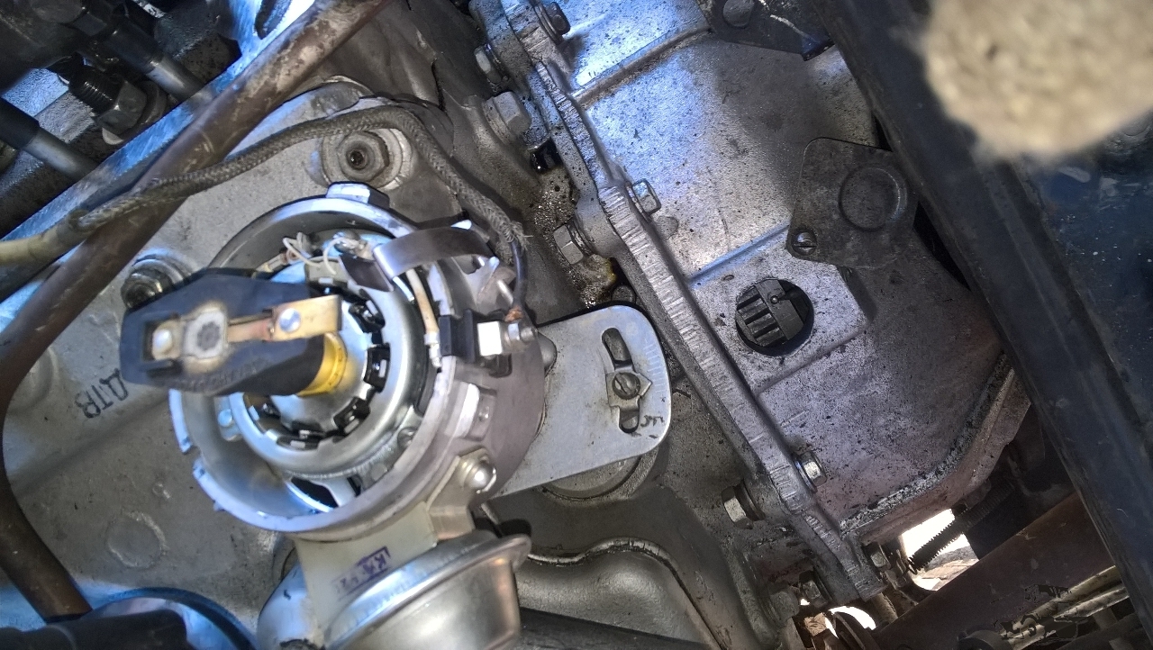

Теперь приступаем к регулировке клапанов. Выставляем 1цилиндр в В.М.Т.
alex120
Сообщения: 436
Откуда: Ессентуки
Сообщение alex120 »
Со снятой крышкой трамблера!
alex120
Сообщения: 436
Откуда: Ессентуки
Сообщение alex120 »

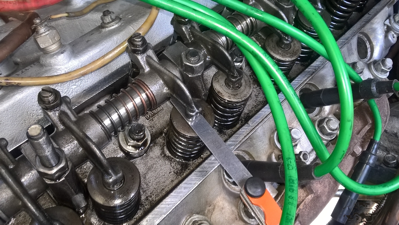

Отпускаю контргайку и отпускаю регулировочный болт отверткой,потом вставляю щуп 0,35 зажимаю болт ,щуп зажимаеться и не шевелиться потом чуть чуть отпускаю регулировачный болт так чтоб щуп легко двигался и затягиваю контргайку!

Сообщение Moryx »
Молодец!
Бошки сильно потянулись?
il031
Сообщения: 2085
Откуда: Белгород
Сообщение il031 »
Я тянул 90 Ньютонов
Moryx
Сообщения: 1049
Откуда: Майкоп
Благодарил (а): 28 раз
Сообщение Moryx »
il031 писал(а):[post]346705[/post] Я тянул 90 Ньютонов
Ты че, книжки читать не умеешь? :D
il031
Сообщения: 2085
Откуда: Белгород
Сообщение il031 »
Moryx писал(а):[post]346706[/post] Ты че, книжки читать не умеешь?
Умею))))))) Но вообще там написано, если не ошибаюсь от 77 до 82 ньютонов. 90 не сильно больше, но уже чувствуется, что притянул, а 77 мало мне кажется совсем.
Эдуард100
Сообщения: 2749
Откуда: г.Воронеж
Сообщение Эдуард100 »
Лучшее враг хорошего, Илюша
Moryx
Сообщения: 1049
Откуда: Майкоп
Сообщение Moryx »
Я 80 тяну всегда. 90 многовато. Шпильки на 12 еще потерпят, а если на 11 - точно много будет.
il031
Сообщения: 2085
Откуда: Белгород
Сообщение il031 »
Эдуард100 писал(а):[post]346708[/post] Лучшее враг хорошего, Илюша
Сосед вообще конечно трэш дает, он 110 тянет ... И что интересно не поползло ничего пока что....
alex120
Сообщения: 436
Откуда: Ессентуки
Сообщение alex120 »
Потянулись где-то на треть оборота! А паук на 3/4 оборота!
