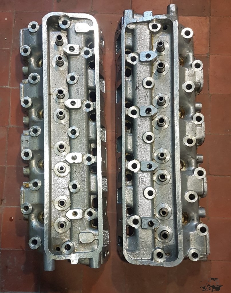

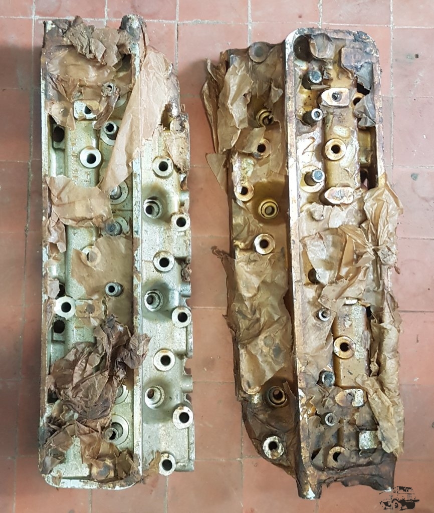

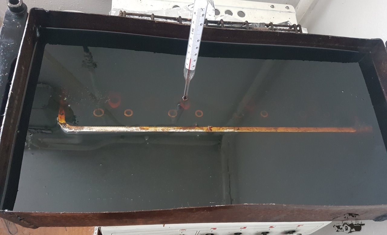

Дошла очередь до ГБЦ.
Бумагу по возможности отдираем и варим в масле пару часов при температуре 90-100 градусов. Этим убиваем сразу двух зайцев: избавляемся от консервационной смазки во всех скрытых уголках головки и выполняем предписание из букваря по промасливанию направляющих втулок.

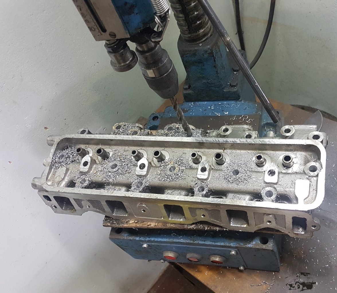

Сразу с пылу с жару, новые головки сверлим)))
На многих ГБЦ 66ых старого образца, крепежные отверстия сделаны под шпильки диаметром 11 мм. А на 41ых моторах шпильки -12 мм. Головки на них не одеваются. Необходимо рассверливать 16 отверстий сверлом на 13.

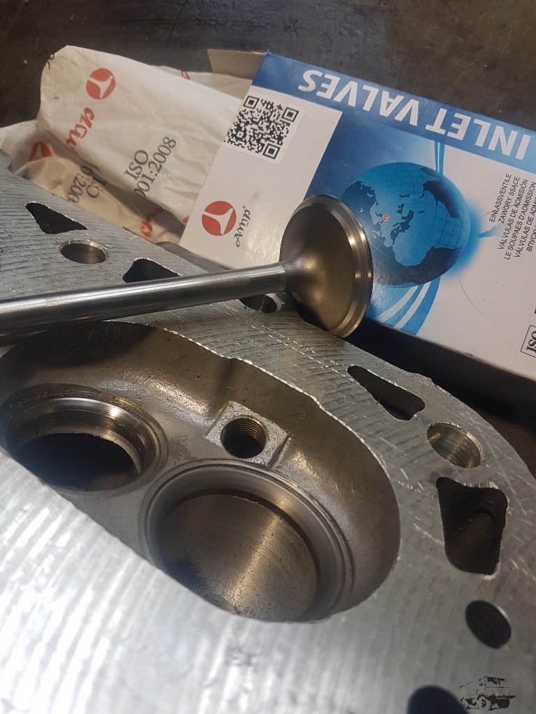

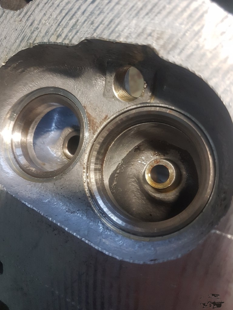

Редчайшее явление, заводчане сподобились сделать на седлах что-то напоминающее нормальные фаски. Но только, сука, на впускных.... :o Делая выпуск они себе не изменяют, вспомогательных фасок нет.

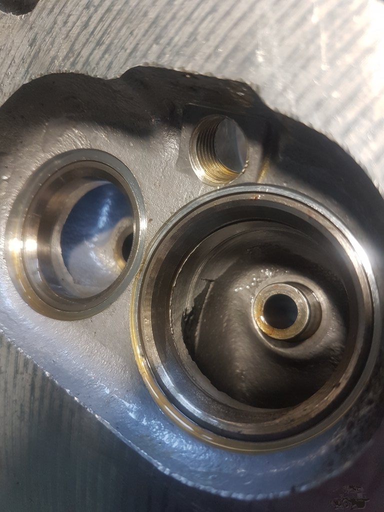

Да и то, на одном из четырех впускных что-то пошло не так... Наделали рубцов. :x

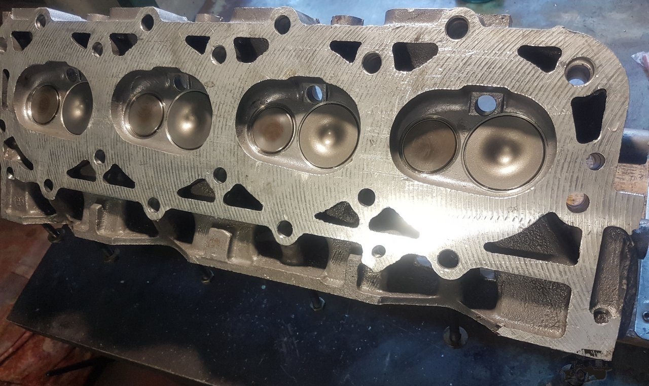

[ref]Moryx[/ref], поверхность под прокладку кажется грубоотфреферованной или это на свету ? Если нокотком провести она не рефлёная случайно ? :shock: :?:
Moryx
Сообщения: 1049
Откуда: Майкоп
Благодарил (а): 28 раз
ЗМЗ-502
Сообщение Moryx »
vivanov76 писал(а):[post]380747[/post] кажется грубоотфреферованной
Так и есть. Но качества этой поверхности за глаза, для наших прокладок и моторов. Даже не считаю такую обработку недостатком.

Moryx писал(а):[post]380766[/post] Но качества этой поверхности за глаза, для наших прокладок и моторов
хоть кто то реально видит истину ......
да и не должна быть поверхность зеркальной...

harli писал(а):[post]380768[/post] хоть кто то реально видит истину ......
да я то не спорю, что не должна.. Наверно дело тут в опыте и те кто уже несколько раз обжимал такие головы и всё Ок. то значит норма. Я то сам этого пока ни делал и естественно может перестраховываюсь :D А так как после ремонта по крайней мере на фото видел головы с идеально шлифованной поверхностью то и принимаю это за должность.. Да у нас прокладка ни железная и поронит прощает некоторую шероховатость..

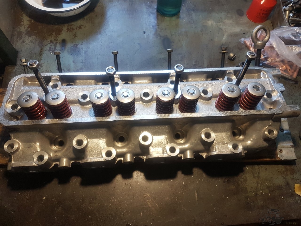

Работа движется помаленьку. Головки собраны. Клапаны и седла прирезаны и притерты. Клапана AMP. Сальники клапанов Corteco.
