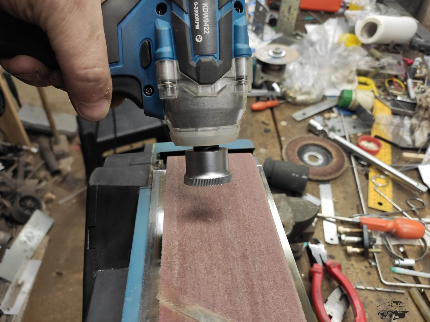

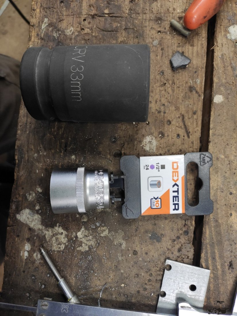

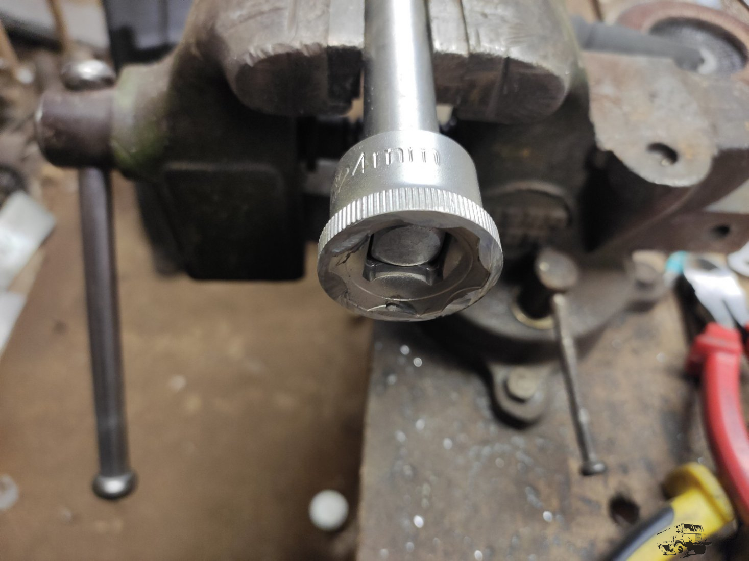

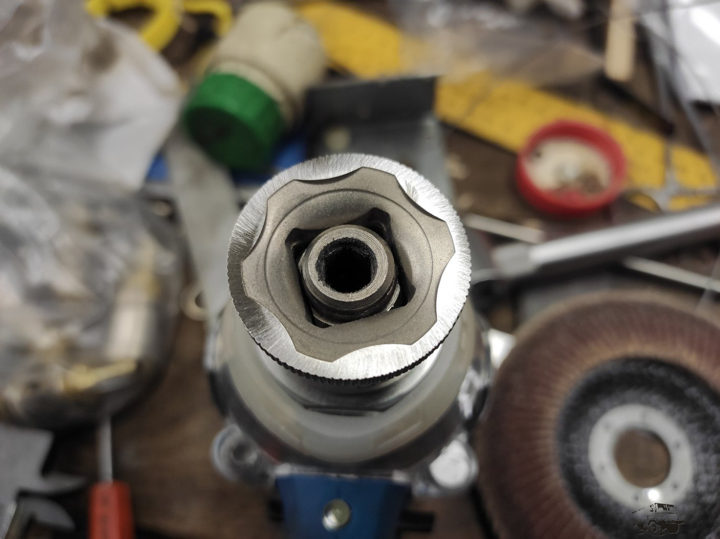

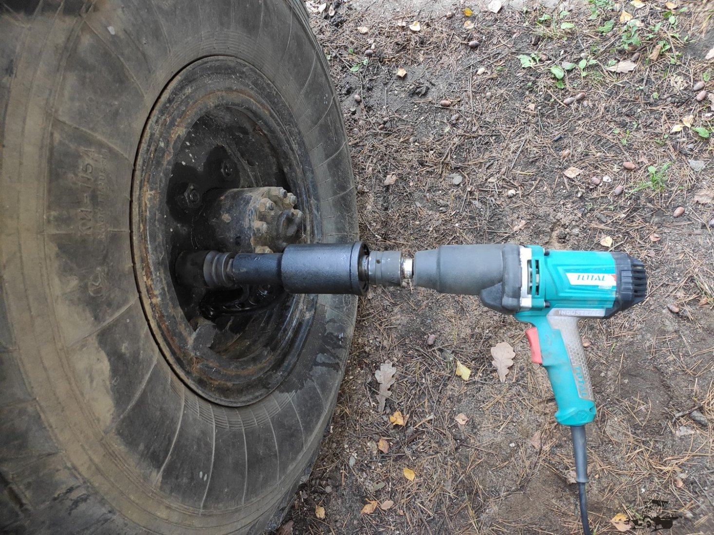

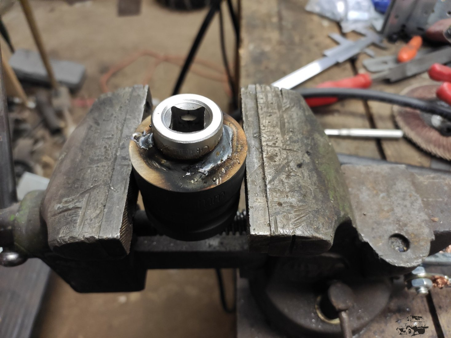

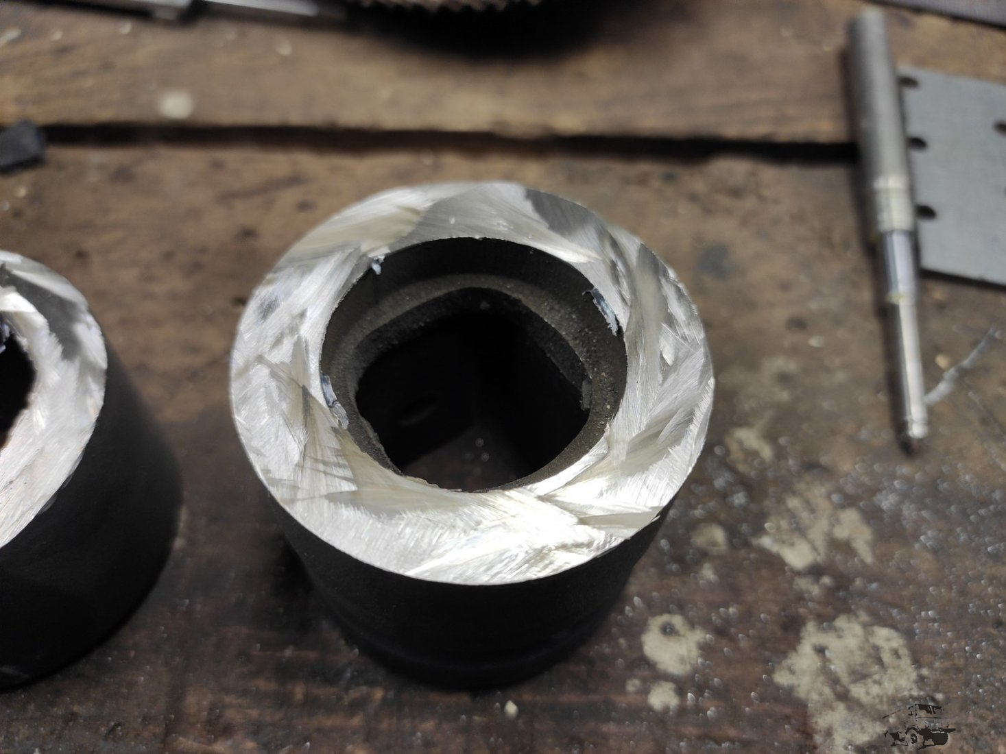

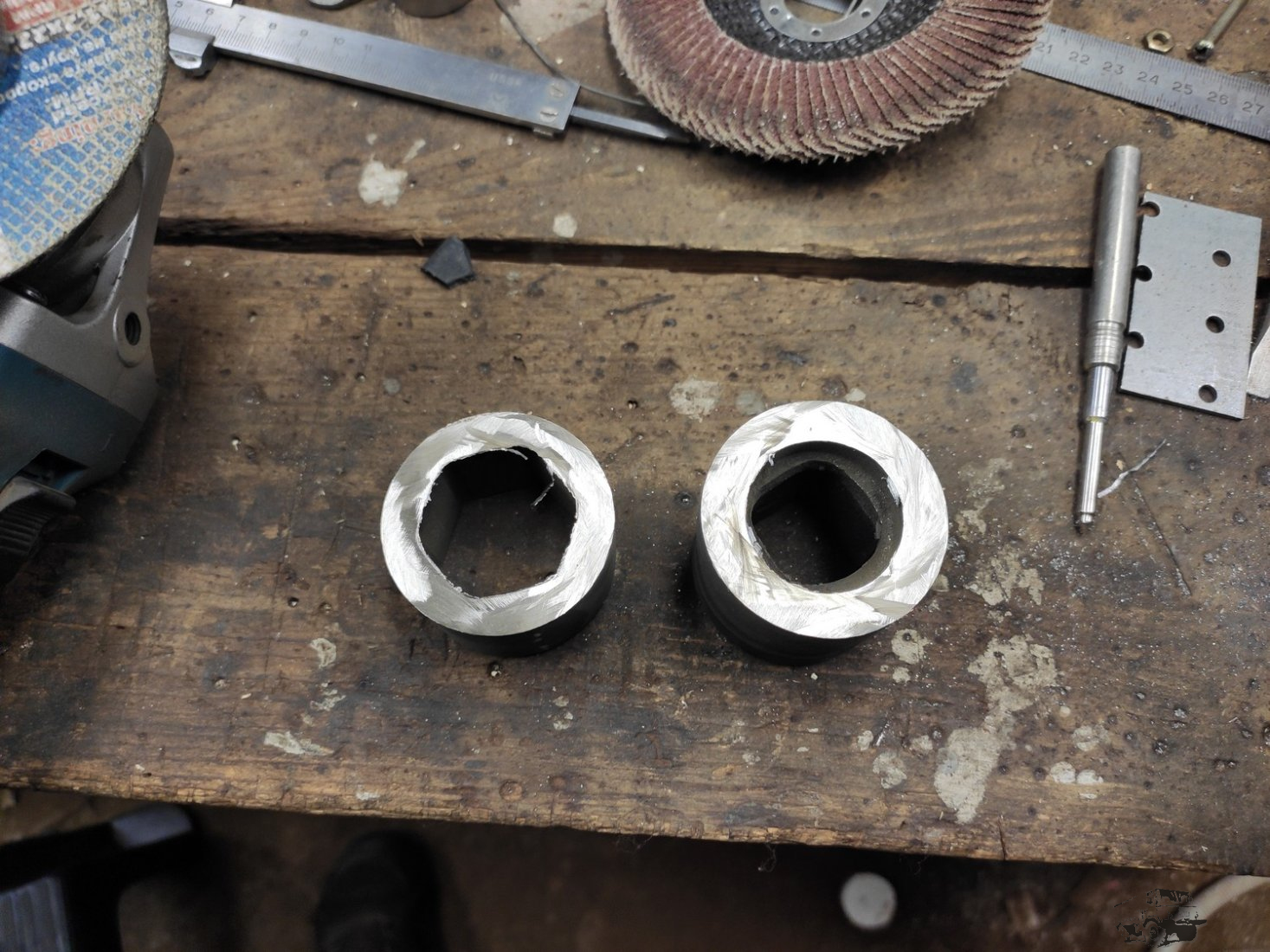

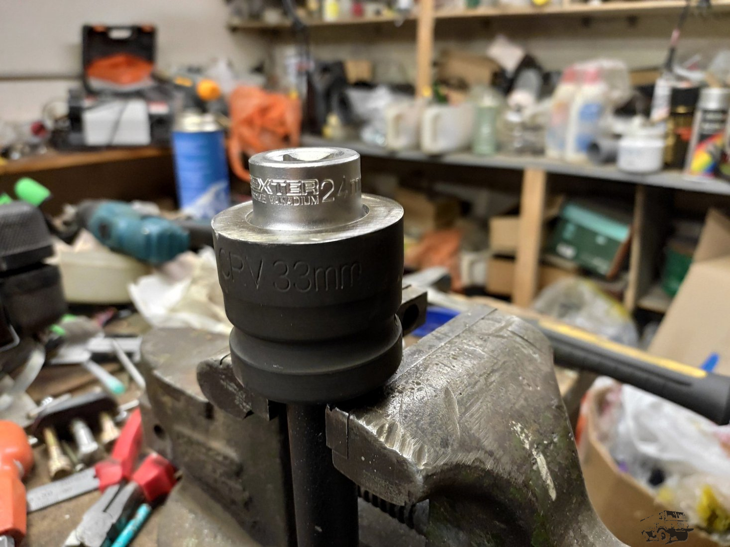

Прошлой осенью, намаявшись с колесными гайками по кругу, решил срастить мясорубку с гайковертом. Затраты небольшие, а пользы может быть много. А может и не быть... Всего делов-то сделать адаптер 1" мама на 1/2" мама. Подобрал две торцевые головки.
Облегчил и подровнял, как смог:
Подточил ту часть, что на 1/2" и на горячую посадил в большую, а потом сварил.
Биение какое-то было, но оно не имеет значения потому, что обороты не велики и гораздо больше бьет квадрат на мясорубке.

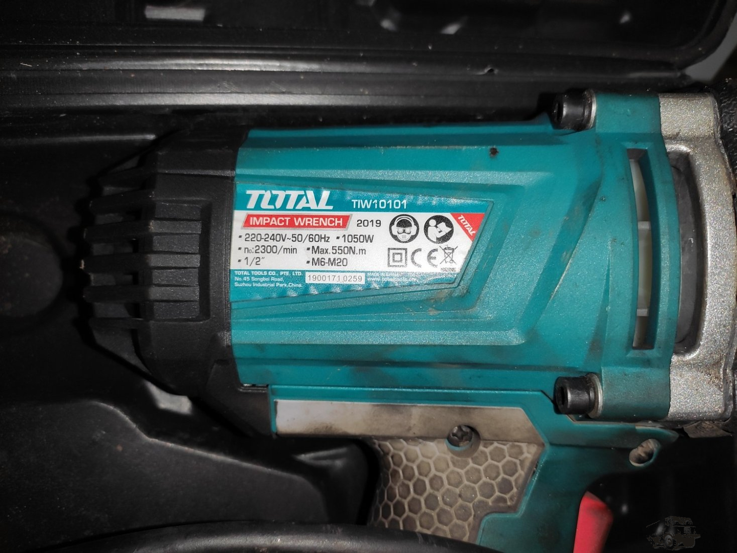

Китайский аккумуляторный гайковерт мясорубку не потянул, а вот такой вот - уже имеет смысл. Срывать и затягивать гайку все равно приходится балонником, но потом всю работу можно на электротяге делать.
Пока проверял работу, захотелось проверить - смогу ли я мясорубкой сорвать резьбу на колесной гайке. Не смог - когда гайка упирается, этот момент хорошо чувствуется - как будто пружину скручиваешь, а когда ручку отпустишь - она обратно отыгрывает. И еще, что бы при затяжке/срывании гайки не отдавало в руки я на монтажку, которой балонник кручу, одеваю разрезанный вдоль старый шланг от системы отопления - становится хорошо.

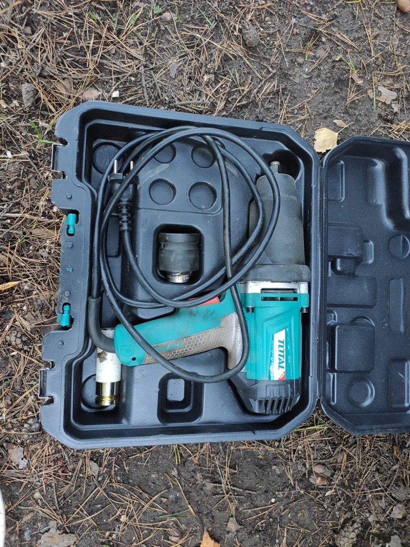

Не пробовал. Для этого нужно делать другой адаптер: мама 1/2" и папа 1". Но, я думаю, не потянет. Я на мясорубке сначала китайский аккумуляторный пробовал, на сорванной гайке - он и мясорубкой провернуть не мог - трещит, а приемный вал на мясорубке никуда не двигается.
- Сообщения: 4715
- Модель: МАЗ
- Откуда: Пермь.
- Благодарил (а): 59 раз
- Поблагодарили: 209 раз
Газ-33081 GT
Выходит электрический совсем дохлый,хотя выглядит солидно.У меня пневматический прилично меньше,но колеса откручивает,прада если затянуть ломом,то на пределе.
