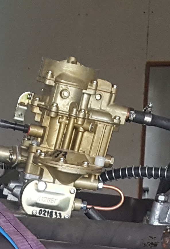

Датчик находится в передней части двигателя, между шкивом коленвала и шкивом помпы. На двигателе ЗМЗ 41 при установке шкива коленвала от газ 66 на 4 ручейка, этот датчик приходится повернуть на 120 градусов по часовой стрелке, чтобы трубка сапуна не задевала шкив коленвала (там вернее не трубка а болт №3 задевает за 66 шкив. А то на 41 шкив чуть поменьше радиусом... Трубки в карбюратор идут как на рисунке...
Трубки идут также ближняя к двигателю в низ, дальняя вверх карбюратора вкручивается.

Щас глянул, в карб, заместо трубок, вкручены 2 болта - заглушки, что там с мембраной, не знаю пока. Сам датчик не демонтирован, просто трубок на нём нет.
Вопросы:
1. Так всё же может кто, аргументированно объяснить, как правильно надо, закольцевать трубочные "дырки" и не рвать мембрану, или заткнуть их и порвать мембрану? Или заткнуть дырки и не рвать?
2. Надо ли демонтировать сам датчик у шкивов???
3. Какие обороты для змз 41 критичны?

1. Мембрану рвать не надо, вдруг решите вернуть как я например (ну новый двигатель поставите и его жалко рвать станет, инженеры ведь по уму делали, не считайте себя умнее их, они хоть рассчитывали режимы работы, а мы с вами наугад делаем, авось повезет). Там все просто посмотрите видео. Проще всего закольцевать отверстия что имитирует всегда открытый клапан. Вот и все.

2. Нет датчик у шкивов можно не демонтировать просто заглуши отверстия.

Можешь и не глушить. У меня на старом двигателе не было заглушено, вся передняя стенка двигателя была покрыта слоем масла в области этого датчика. Хозяин барин. Тебе ездить. Только зачем радиатор снимать, у меня рука отлично туда подлезала и так, между ремнями. Там обычно уголки ввернуты. их можно вывернуть они смотрят в бок при стандартном положении датчика. Откручиваешь уголки и в отверстия можно аккуратно болт вкрутить подходящий по шагу резьбы, но без фанатизма, там резьба коническая, как туго пойдет так и хватит, а то потом после болта обратно уголок не закрутишь если переусердствуешь.
