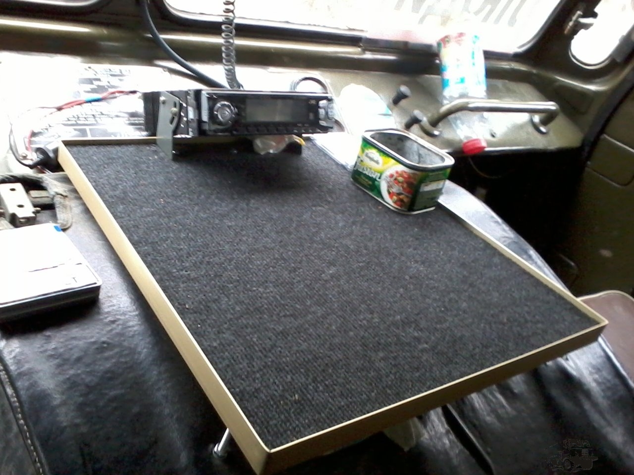

Сообщения: 6007
Поблагодарили: 18 раз
ГАЗ-66 RU2DX
ru2dx писал(а):....вашу конструкцию можно посмотреть?
Ну вот как-то так:
Извини за качество, фото делал на телефон.
ru2dx
Сообщения: 315
Зарегистрирован: 16 авг 2014, 12:07
Откуда: Серпухов
ГАЗ-66 RU2DX
Сообщение ru2dx »
[ref]e2-e4[/ref], Нормально, а банка это типа пепельница? :D :D :D
Сообщения: 6007
ГАЗ-66 RU2DX
ru2dx писал(а):[ref]e2-e4[/ref], Нормально, а банка это типа пепельница? :D :D :D
Почему типа? Она и есть :lol:

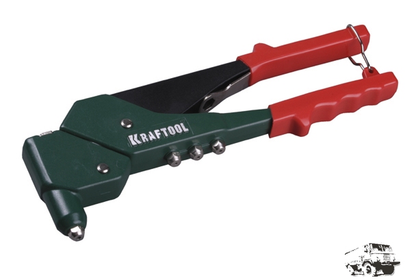

Alexey69 писал(а):[post]361740[/post]
1. Почему не применял оцинковку для заплат?
2. Какими заклепками клепал и каким клепальником?
Добрый день.
1. Сначала хотел делать из алюминия заплатки, но как узнал сколько он стоит, передумал. Сделал как проще, метал сталь 1,2 мм продают на металлопрокате и там же рубят под размер. Если было бы где купить оцинковку да еще и нарубить то может и из нее делал.
2. Обычные заклепки 4 мм диаметр, 6 мм длина кажется. Заклёпочник ручной вот такова плана:
Около 3 тыщ. клёпок ушло :) :) :)
