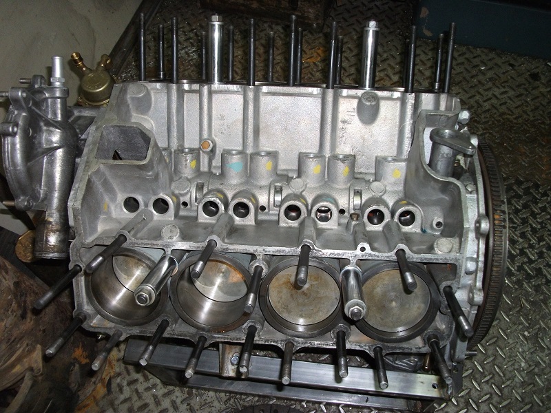

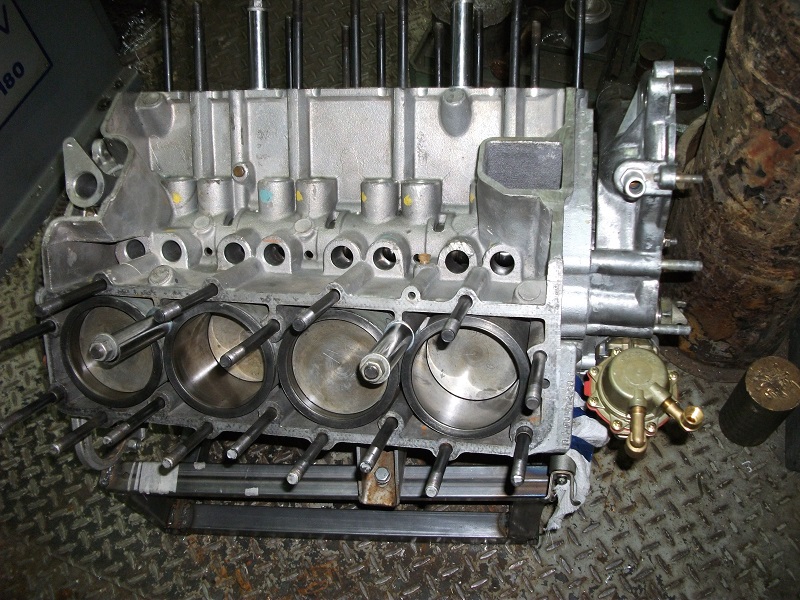

Собрал низ у мотора. Получилось как-то так.

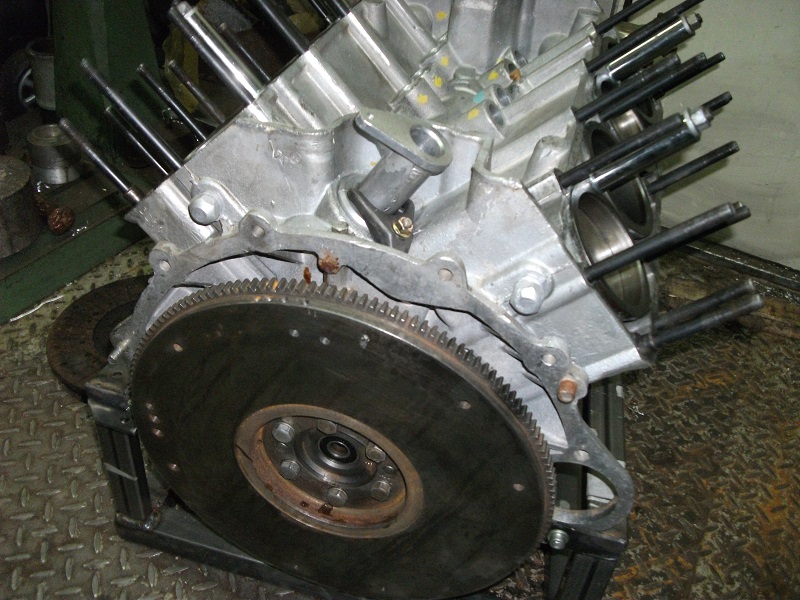

И еще несколько фото.

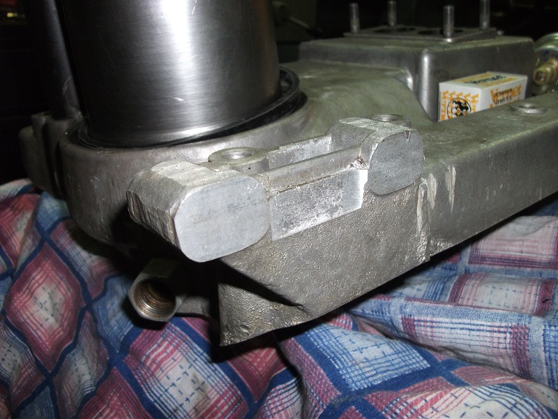

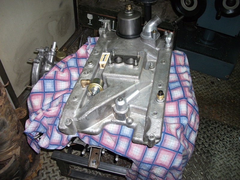

Отфрезеровал впускной коллектор под крепление ГУРа.

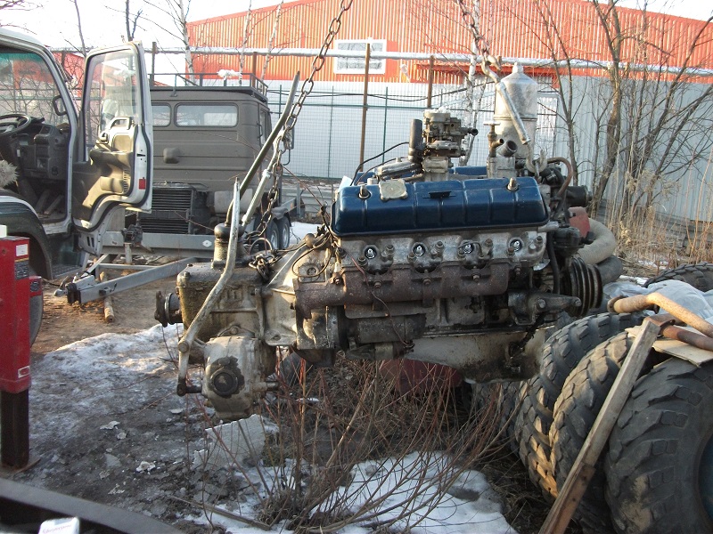

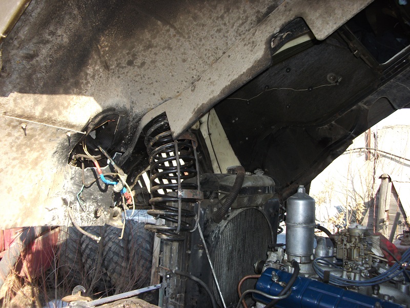

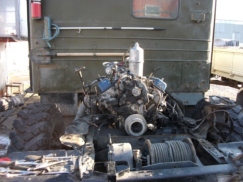

Пришло время снимать мотор.
9037248076
Сообщения: 510
Откуда: Москва, центр
Re: Кто мечтал о ЗМЗ-41?
Сообщение 9037248076 »

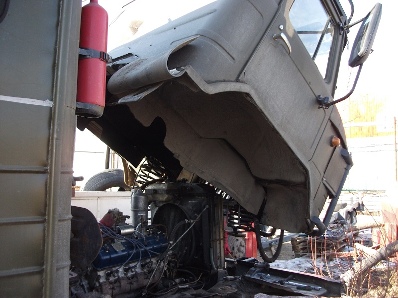

Чтобы удобнее было возиться с установкой ЗМЗ-41, решено снять кабину. Для удобства были изготовлены стяжки пружин.
9037248076
Сообщения: 510

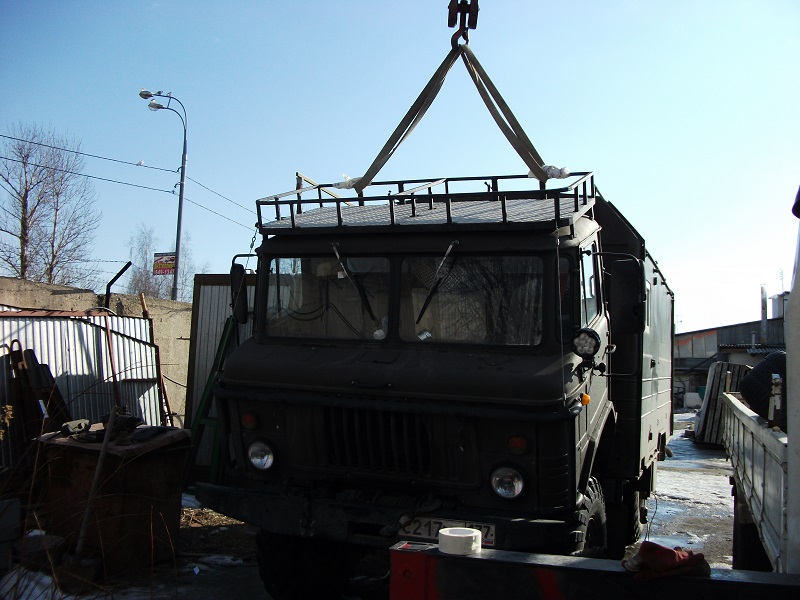

Сняли кабину.
9037248076
Сообщения: 510

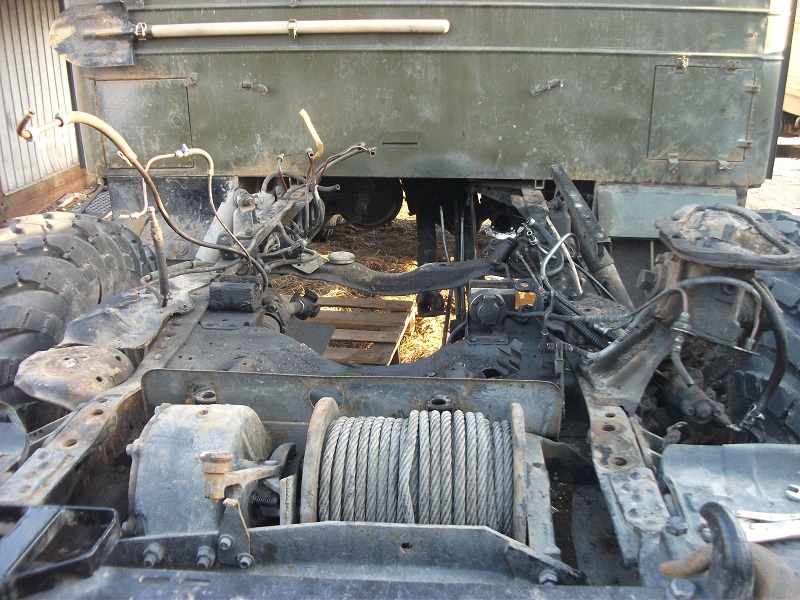

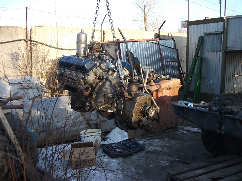

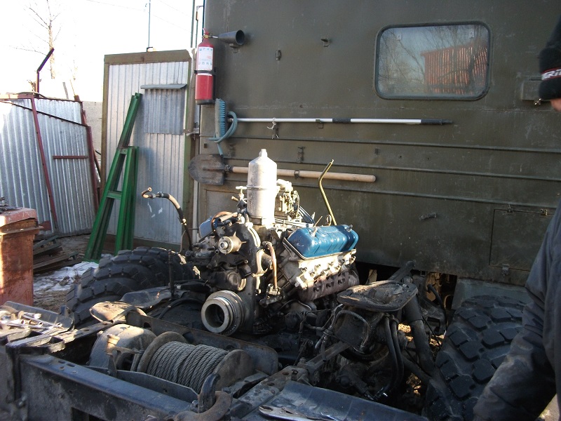

Сняли мотор.
9037248076
Сообщения: 510
Теперь все готово к установке "41".
