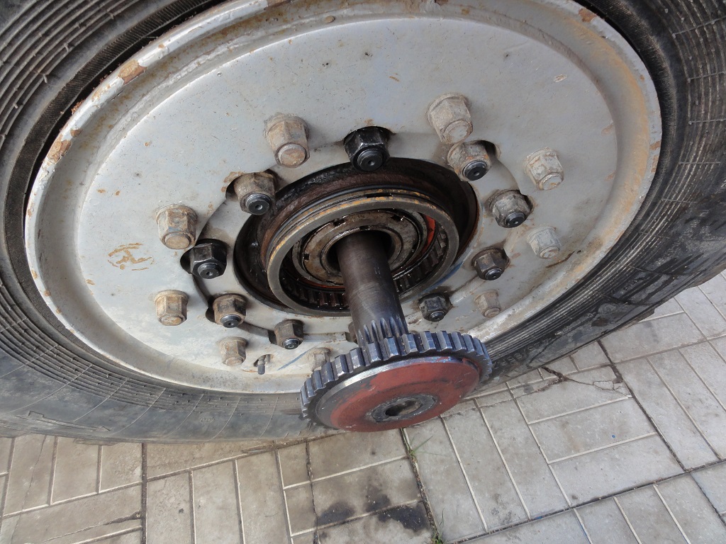

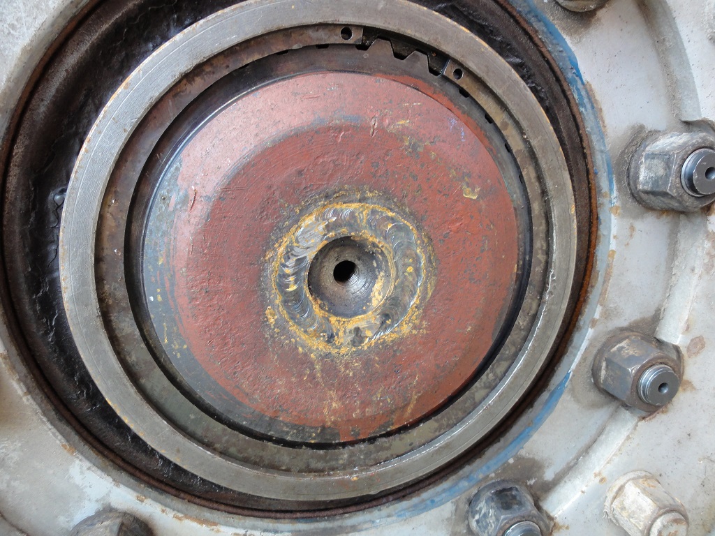

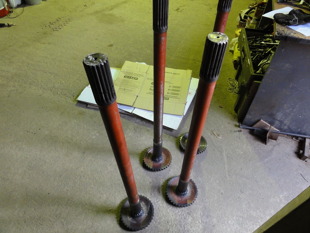

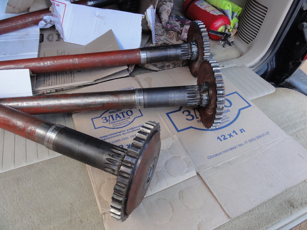

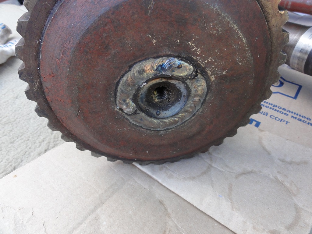

Забрал вчера полуоси сегодня поставил , проварили с двух сторон даже резьбу нарезали для вытаскивания молодцы ребята.

В шестерне что приварена к полуоси, есть шлицы внутри?

Нет шлицов нет ,вал проточен шестерня то же проточена и с двух сторон заварена. Изначально на родной в донорскому мосту было сделано так же только обработан сварочный шов на токарном .

В принципе, при съеме, по ней бьешь кувалдой и полуось сама выскакивает.. Но это когда знаешь.. Когда не знаешь, как ее вытаскивать без отверстия с резьбой - совершенно непонятно.. В любом случае, с отверстиями точно хуже не будет, скорее всего даже лучше :?.. Вот со стопорным кольцом, без нужного размера "утконосов" (или гнутых круглогубцев) действительно натрахались :P ..

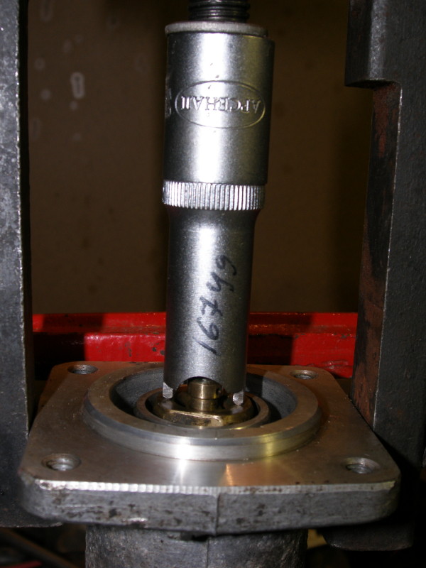

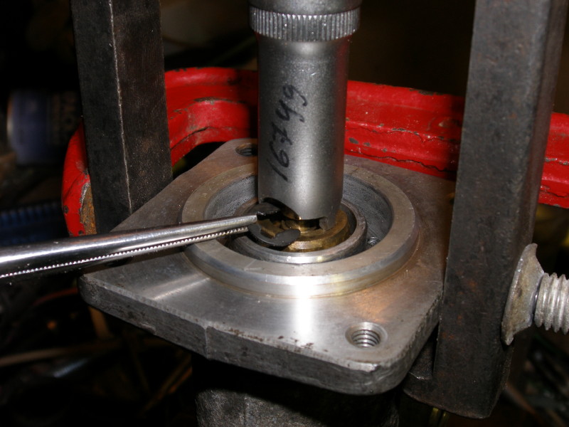

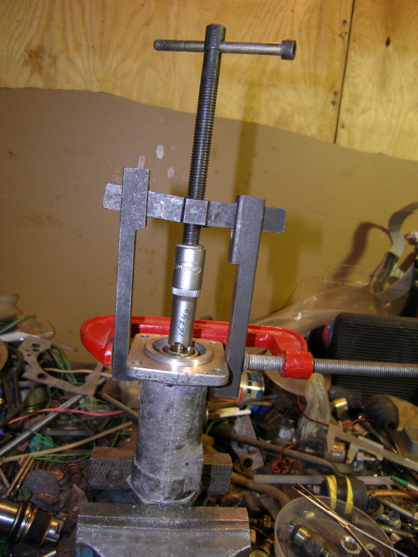

как показывает практика чем больше всякого вспомогательного инструмента тем всякие вещи делать проще
регулятор давления воздуха, две пружины вроде прожимаются руками но стопорную шайбу не вытащить.
головка еще раньше была доработана под окручивание шлицевой гайки на валу.
утконосы медицинские хз вроде "комар"
ps про бардак знаю, ни чего не могу поделать.

Про сваренные полуоси... крякнет при нагрузке обязательно... :(

Сообщение Старина »
Штурман, про полуоси надеюсь что нет ,родные от самосвала с чего брал звездочки в варены были точно так же, ну и нагрузка у меня максимум 5-ть тон а не 25 кубов мокрого песка до соберу устрою тест драйв в карьере пусть лучше здесь срежет чем за 2000 км от дома. Спидометр с тахографом подключен через переходник от переднего моста а тахометр на отдельном стоит тросу от ДВС. Petrov_kamensk скинь если у тебя есть ссылку про электронные, Эларовские почитать.

Если звездочки посажены на полуось с хорошим натягом (например на горячую посадку), а потом обварены, то ничего не крякнет. Поздравляю с первым выездом!!!

Поздравляю! Самая трудоёмкая и ответственная работа проведена, если сварщики всё правильно сделали, при твоих нагрузках должно ходить долго и счастливо, особенно после тестовых нагрузок и если не претендовать на победы в Дакаре. :D Со скоростью и тягой тоже вроде угадал, это было основной причиной переделки, как я понимаю. В общем, удачи в дальнейшей модернизации и эксплуатации.
