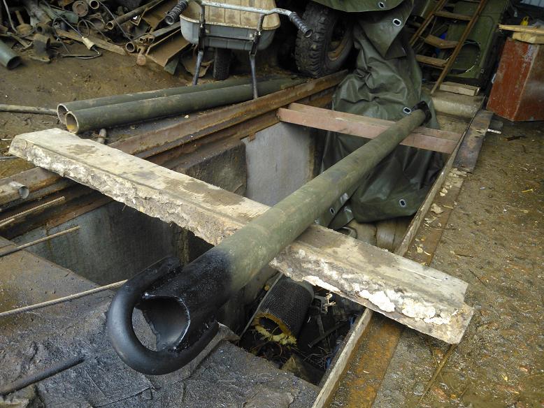

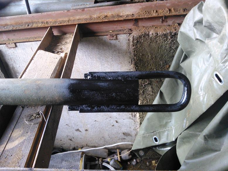

Давеча пригодилась одинарная длинная сцепка, привезенная из под Питера. Как и ожидалось, доработки потребовала - погнулось ухо из-за избыточной длины. Главное, что не расползлась! Тянул Ман тга с неисправной топливной и пристегнутым 12м открытым полуприцепом (все вместе где-то 12т). Преодалели примерно 60 км, среди которых два города: Солнечногорск и Клин.
Отрезал погнутый загнутый пруток 22мм, выпрямил и приварил к целому такому же с другой стороны сцепки. Получилось усиленное соединение под ухо с пальцем.
Трубу 90мм со стенкой в 7мм обрезал до общей длины в 3.0м, закруглил поверхность и приварил ухо 30мм. Эта часть, практически без гуляний, цепляется на штатное ТСУ.
Опять я при жесткой сцепке, в надежности которой теперь уверен :D
Пы.сы. На нижней фотке видна другая такая же, но разрезанная налапопам, сцепка. Как дождусь заготовок, планирую сделать две коротких одинарных для цепляния на крюки/в ухи, вместе одетые дадут жесткий треугольник, позволяющий буксировать без водителя за рулем.

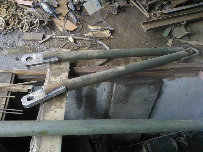

Вварил пластины 30 мм. в трубы и получились две сцепки одинаковой длины, примерно 1.7 м., которые можно цеплять треугольником к сцепному и хоть на буксирные крюки, хоть в уши. Диаметр отверстий 50 мм. Пластины установил под углом, т.к., обычно уровень сцепного ниже уровня крюков/проушин.
Опять я при шпаге и могу чего нить побуксировать :D

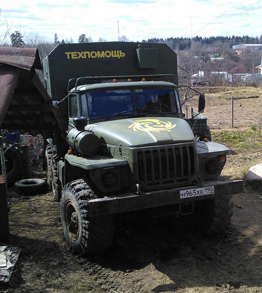

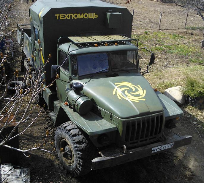

Экстерьерный штришок - метка на капоте свой-чужой :D
А так сверху

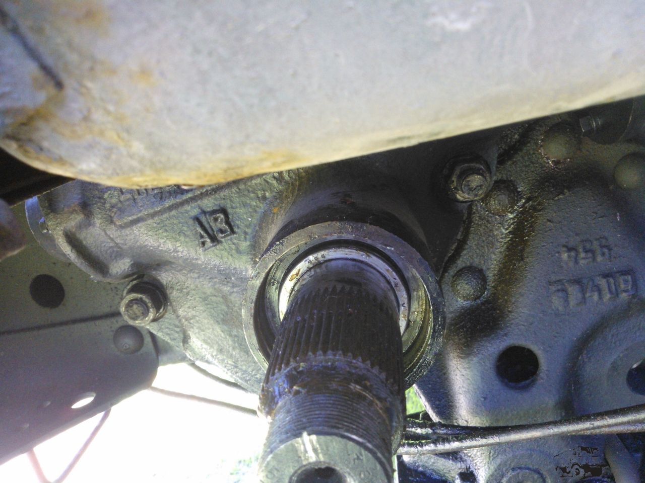

Завтра выезжать в очередную экспедицию на круг 3000 км., а глядь, новый рулевой механизм потек - порвался сальник оси сошки после единственного пробега в сотню км. Вскрыл, оказалось, что игольчатый подшипник торчит на мм 5 (никакого торчания быть не должно. На фото светлый металл),
а сальник натянули на него и его просто разодрало. Получилось, что при запрессовке сальника уплотнительная часть выдавливается наружу.
Поставил сальник другой стороной и без стопорного кольца, чтоб не было контакта. Иначе все тоже самое и очень быстро. Что с подшипником и насколько критично его выпирание время разбираться уже нет, поеду так. В запас набрал еще 5 сальников и масла.
Рулевой механизм продавался как новый на форуме.
9mm0196
Сообщения: 239
Откуда: Смоленск
АНРВ-1У на базе Урал-5557
Сообщение 9mm0196 »
покупал не так давно такой же рулевой и была та же проблема, но я снёс по гарантии, дали взамен другой чуть посвежей. года 1,5 не течёт.

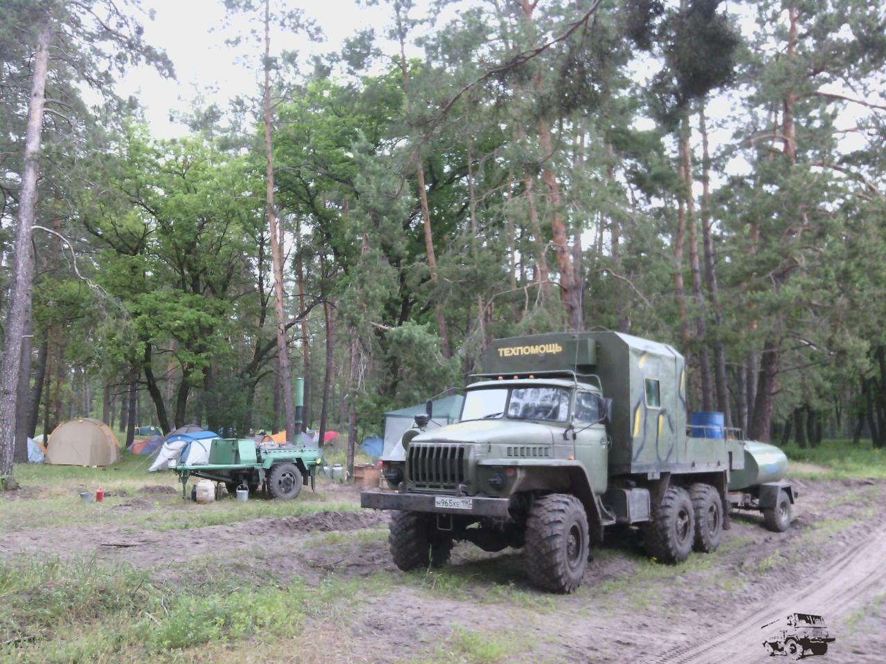

Сальник пока держит, а тем временем...
С воронежской вроде погода налаживается - в спальнике можно спать без шерстяной шапки ))))

ХреновскОй сосновый бор Бобровского района. Тут кормим комаров до 18-го, потом в волгоградскую степь.

Вожу воду в студенческий лагерь почвоведов МГУ, зональная полевая практика. И по необходимости вытаскиваю из говен другую технику сопровождени: пазик, камазы 10тонники и полевую кухню кп-130.

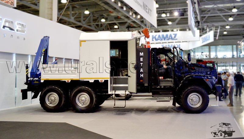

Папуся NEXT )))))))))
Соболь 4х4
ЧОПОРОВ
Сообщения: 1340
Откуда: воронежская обл
Сообщение ЧОПОРОВ »
MrBullyDouzer писал(а):[post]326868[/post] Папуся NEXT )))))))))
ЗАЧЁТ :D
Папуся СССР
Русский Националист
Сообщения: 3097
Откуда: Солнечногорский р-он
Поблагодарили: 43 раза
Сообщение Папуся СССР »
Тю, отличий то - ступеньки в будку, да диски серебряной вспрыснуты )))))
Yuraz
Сообщения: 1990
Откуда: Киров (Вятка)
Сообщение Yuraz »
а лобовое стекло вон под каким острым углом, это позволит развивать гораздо большие скорости ;)
Сообщения: 7104
И стопка метановых баллонов )
