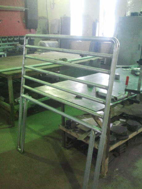

Кстати о багажнике, багажник двух частный, сварен из оцинкованной стальной трубы.
Пока похож на полотенцесушитель :)))
Вторая часть багажника видна на фоне, висит на струбцинах, уже и она готова.
Концепция багажника изменилась: Слишком маленький получался ранее задуманный багажник, и удалось седлать его большим и при этом не перекрывающим люк откуда ранее выезжали ракеты, и не перекрывает откидной люк доступа к машинному отделению. будет покрыт сеткой, и когда надо будет на месте большого крышного люка можно будет класть заглушку, и использовать багажник как полноценную палубу.
