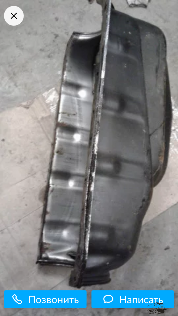

Вот такой поддон, подойдёт на д245?А то куплю,а он не тот, вроде железный.
Сообщения: 4694
Поблагодарили: 204 раза
Тот.

[ref]DESOTO[/ref], чёт какой то длинноватый, попроси продавана длинну измерять иль спроси на чем стоял, подобные стоят и на Д-260, а там на два цилиндра больше

Не заморачивайся на металлический поддон,ты его всё равно не уморшишь до приемлимых размеров,потому,что коленвал в поддоне стоит.Нормально,без течей,на 245 встаёт только алюминиевый поддон,на паронитовую прокладку,при этом считается,что он даёт дополнительную жесткость блоку.

[ref]kolinz[/ref], интересная логика про "уморщение", а в алюминиевом картере значит коленвал как то иначе расположен? У железного поддона есть один неоспоримый плюс, при ударе он сомнется, алюминиевый же сразу расколется....

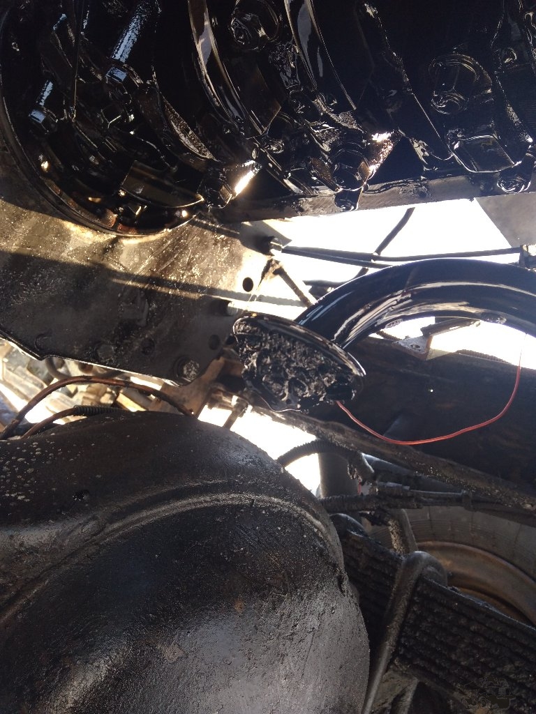

Тут писали,что можно и не резать,если добавить листов в рессору.

DESOTO писал(а):[post]397556[/post] Тут писали,что можно и не резать,если добавить листов в рессору.
я не резал !3 куска рессоры добавил и всё,у бычка ванна маслянная маленькая .

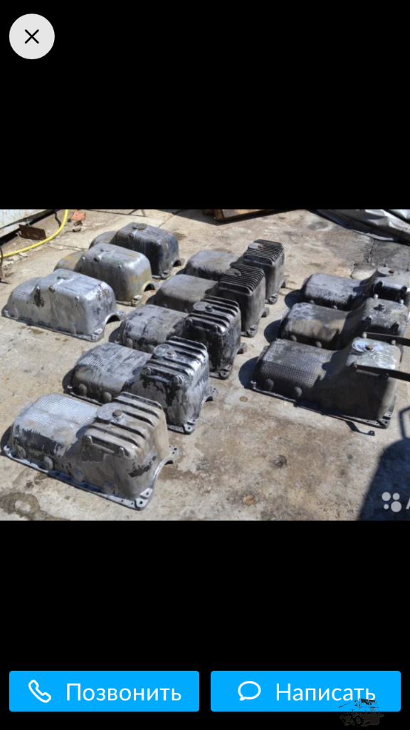

Не,ну нах, я что то совсем заблудился, в этом изобилии поддонов! Подскажите, какой из них ,подойдёт на д245.7е2?
