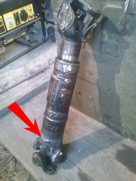

- Deos
- Сообщения: 949
- Откуда: Иркутск
Re: Мой любимый вездеход
У меня так получилось... Обрезал шишкин кардан, от идеи сращивать части с зиловским отказался.
На шишкином кардане обрезалась та часть где полая труба, а не вал со шлицом. В месте где стрелкой показано, впритык к родному сварному шву прошел рез болгаркой на толщину трубы. Там внутри втулка, на которую труба одевается и центруется. Ну, надо постараться отрезать максимально ровно все равно. Взял ровный прямоугольный лист жести и обернул на трубу, по нему отчертил линию будущих резов.
С ходом шлицов правда пожадничал. Сантиметра полтора всего получилось. Однако оделось без проблем. Пресс-миасленку только вывернуть, а то вакуум не дает кардан руками сжать.

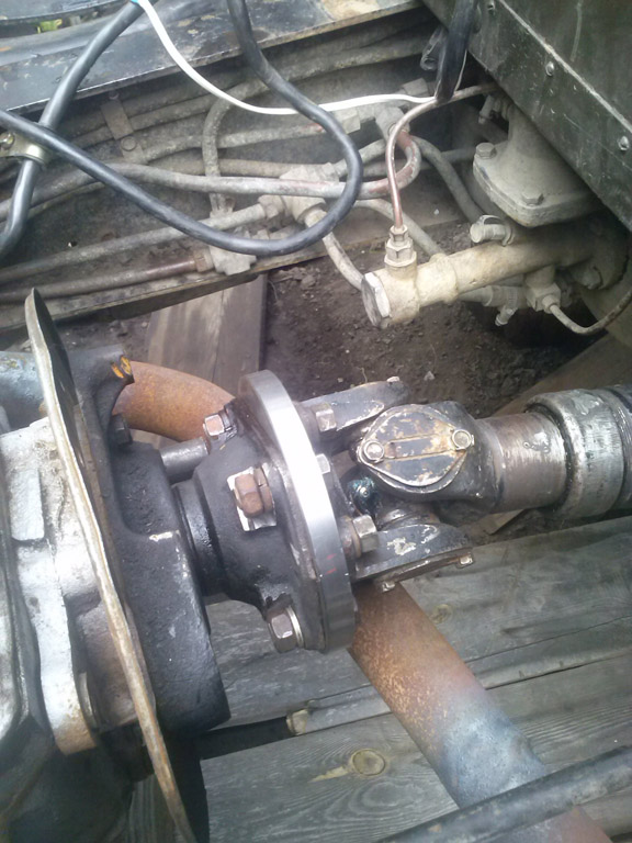

- Пархат
- Сообщения: 2434
- Откуда: Казахстан Алматы
- Поблагодарили: 12 раз
По кардану пошел проторенной дорожкой форумчан.
Но ввел свои коррективы и переходной блин сделал таким образом.
Диаметр блина 160 мм. Толщина 22 мм. (20 мм сам блин и 2 мм направляющий выступ).
Фаски потайные сделаны под размер шляпок болтов.
Это учтено из практики: шпильки имеют дурное свойство откручиваться.
А таким образом посаженный болт к откручиванию не готов.
И вот он на месте, смотрится красиво.
Попутно поставил приемную трубу.
Кстати она села впритык.
Если не учитывать вибрацию и колебания то можно было бы оставить.
Как будем делать третью траверсу заодно и приемную трубу переварим.
