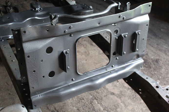

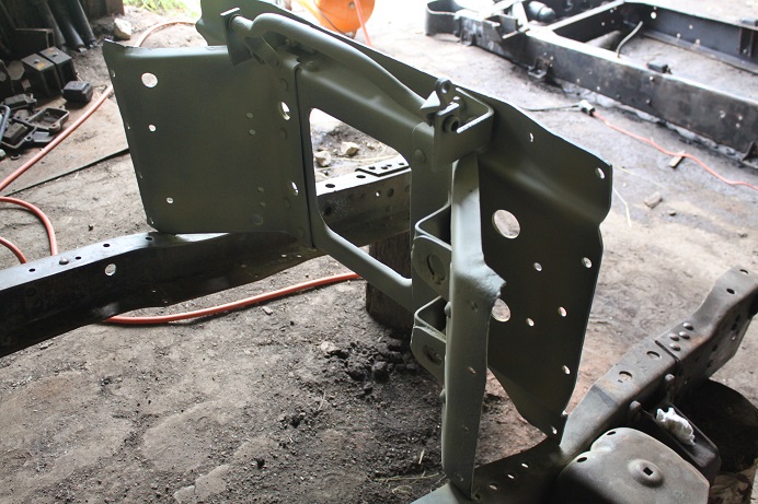

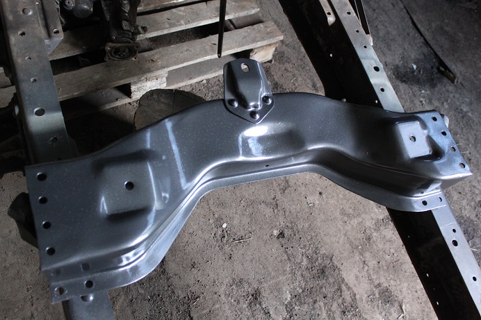

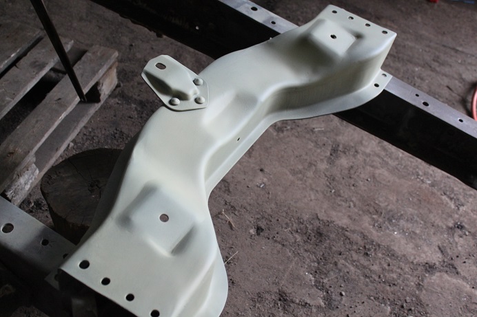

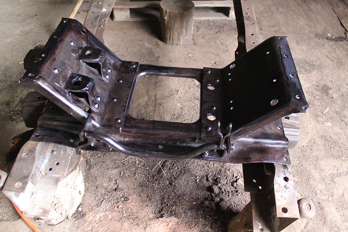

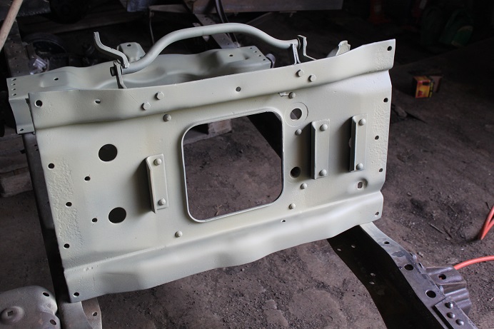

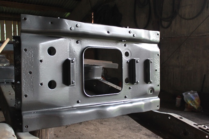

Времени на 66й практически нет,но все же выкраиваю один день в неделю 8) Опробовал преобразователь ржавчины Вюрт.Был поражен его действием.От ржавчины не остается и следа,металл чернеет на глазах(предварительно чистил металическим ершиком).Далее после преобразователя кислотный грунт,затем краска.Данной краской была покрашена 4 года назад ржавая металлическая бочка.До сих пор ни одного рыжика.Поэтому и решил красить ей раму.Ну и наконец нашел поперечину от 157 Зила.Буду внедрять.

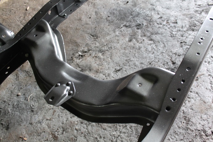

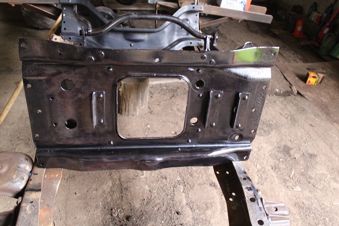

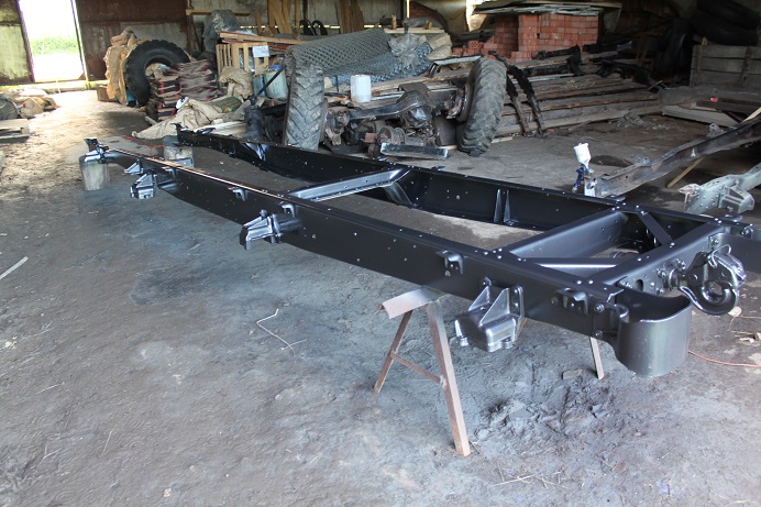

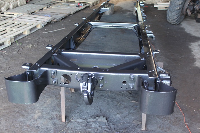

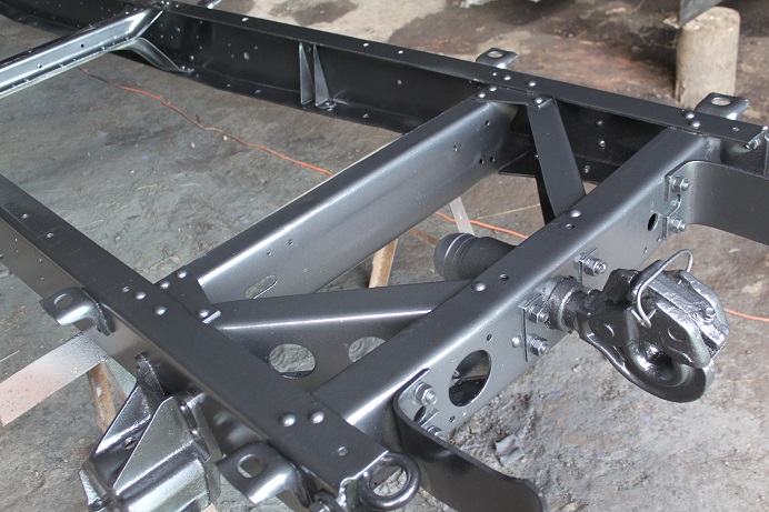

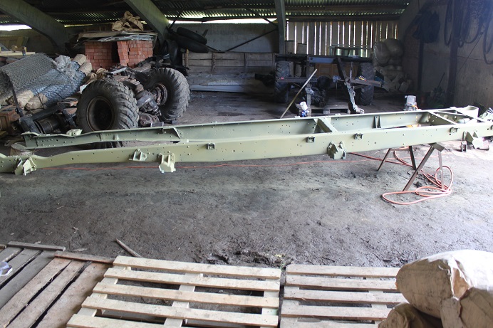

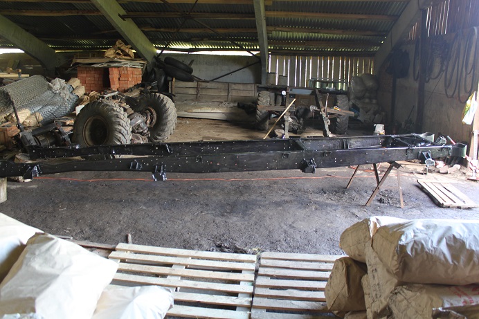

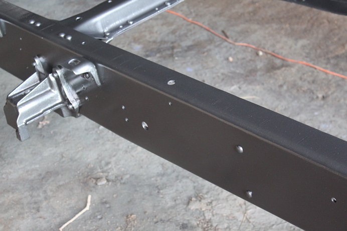

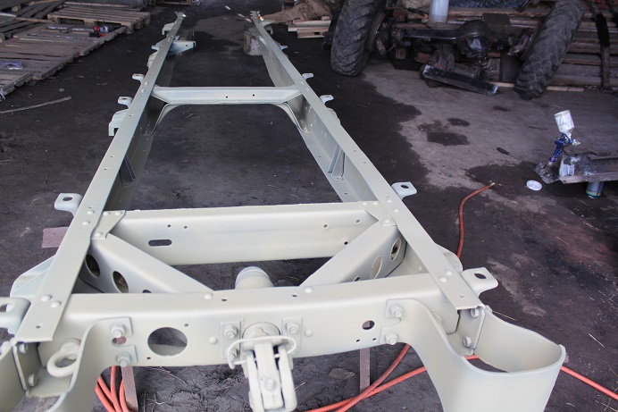

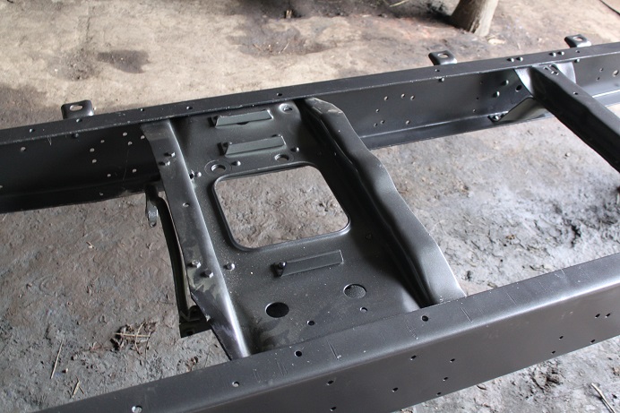

Сегодня занимался рамой 8)

Красиво получается ,молодец!
Re: Мой шесть шесть.

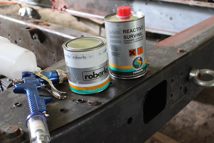

Дмитрий7171 писал(а):Времени на 66й практически нет,но все же выкраиваю один день в неделю 8) Опробовал преобразователь ржавчины Вюрт.Был поражен его действием.От ржавчины не остается и следа,металл чернеет на глазах(предварительно чистил металическим ершиком).Далее после преобразователя кислотный грунт,затем краска.Данной краской была покрашена 4 года назад ржавая металлическая бочка.До сих пор ни одного рыжика.Поэтому и решил красить ей раму.Ну и наконец нашел поперечину от 157 Зила.Буду внедрять.
А что за две банки с надписями по итальянски, те что рядом с краскопультом? Что за краскопульт?
Это кислотный грунт 8) Краскопульт Otrix,китайский,но свои функции выполняет на отлично)

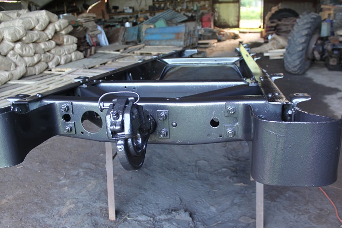

Дмитрий, а фаркоп не мог снять или спец. не снял? Там гайка такая большая сзади, как бы и скрутить её... Негрел бы автогеном, да резина там же внутри фаркопа.
Дмитрий7171
Сообщения: 723
Откуда: ЦФО Тула
Сообщение Дмитрий7171 »
Yuraz писал(а):Дмитрий, а фаркоп не мог снять или спец. не снял? Там гайка такая большая сзади, как бы и скрутить её... Негрел бы автогеном, да резина там же внутри фаркопа.
а зачем его снимать?

ну его как узел перебрать, хотя бы..

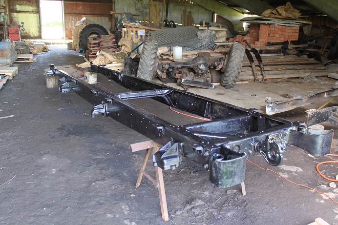

Да вроде рама почти новая :D

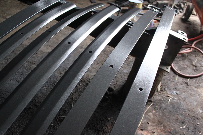

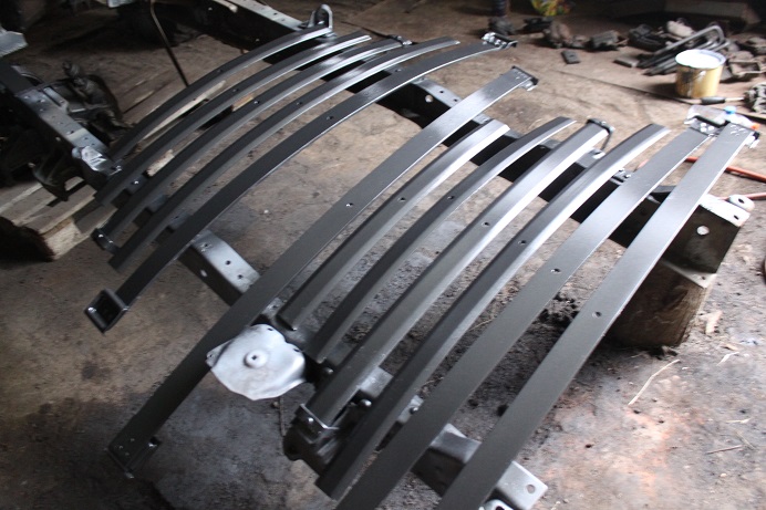

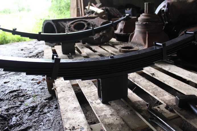

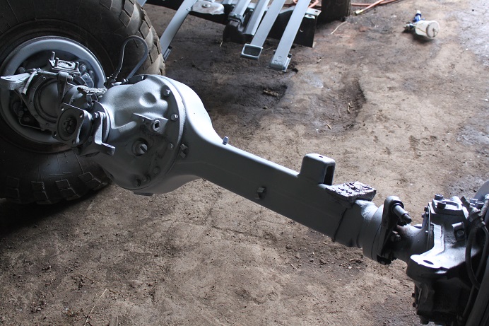

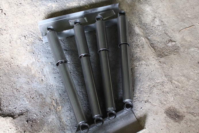

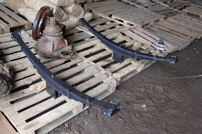

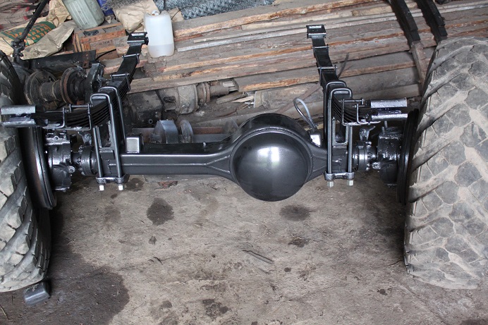

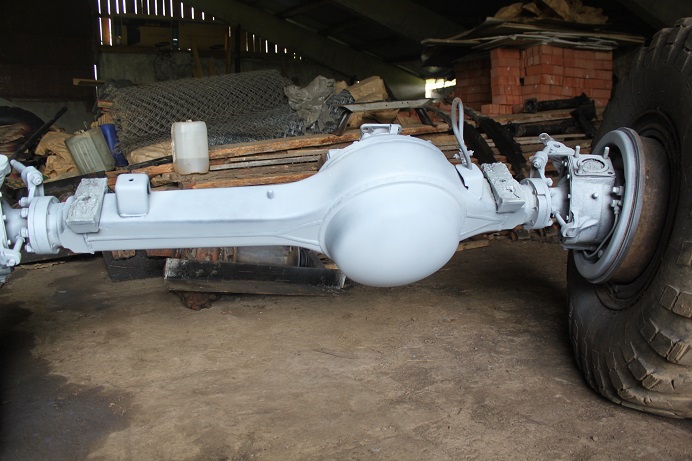

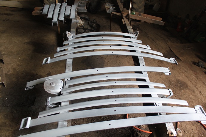

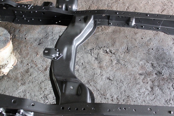

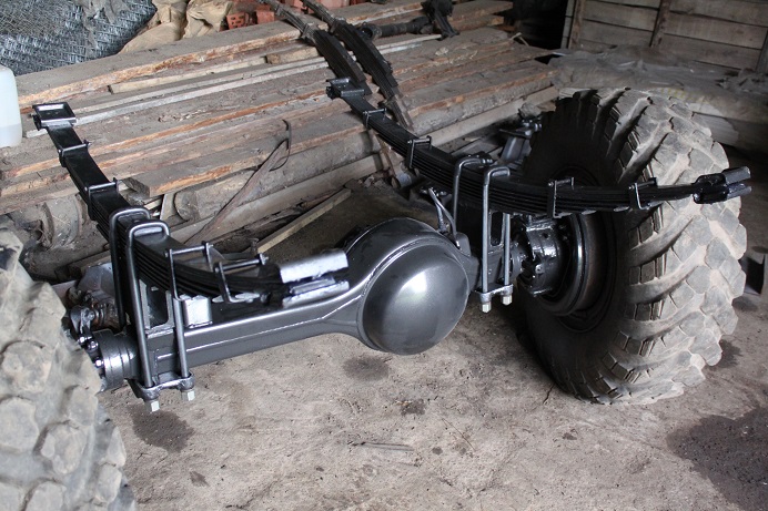

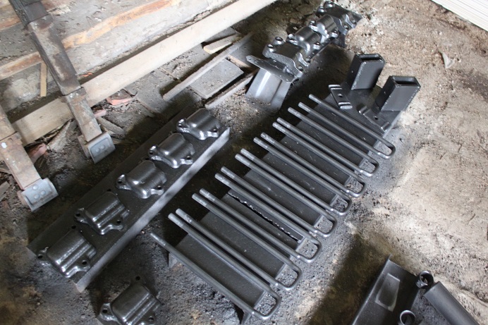

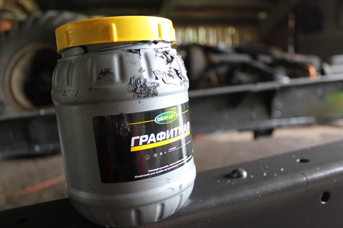

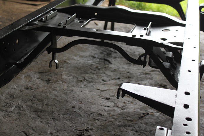

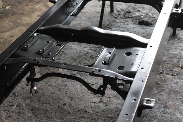

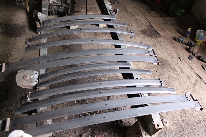

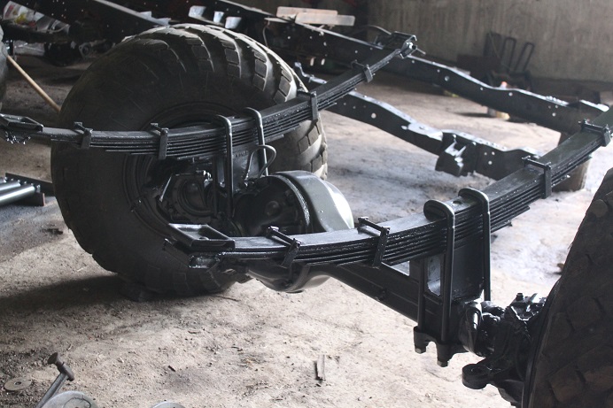

Поставил поперечину рк от 157го,перебрал рессоры,смазал графиткой,покрасил передний мост,стремянки,проставки.

все так сексуально :!:
рекомендую проставки приварить к мостам

Дмитрий, сделай, пожалуйста, фото "покрасочного оборудования". Ни когда не сталкивался с краскопультами, а у тебя все красиво и благородно покрашено. Ни каких подтеков и прочего "безобразия".
