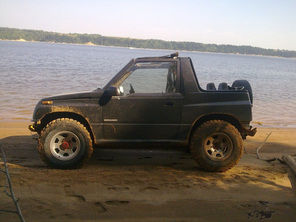

Прикольный аппарат.. был у меня такой - американец. Мотор 2 л и АКПП трёх скоростная :)
Вроде как Шевроле Треккер, если память не изменяет .
Руль правда, был нормальный - левый :?
