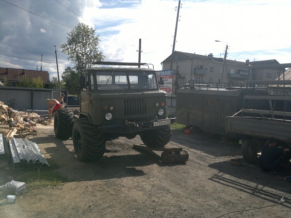

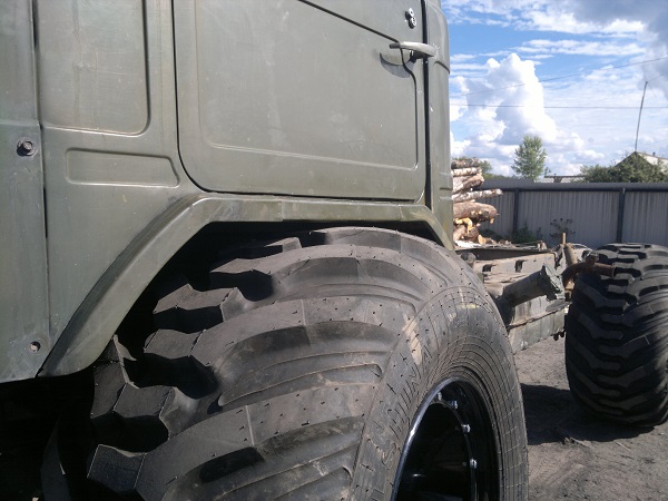

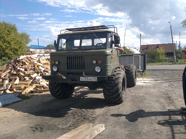

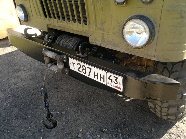

Решил для наглядности сфоткать родные колеса рядом с Бел91.
Проснулась совесть - решили сразу покрасить свежеизготовленный бампер
- Вложения
- 190820132177.jpg (124.81 КБ) 742 просмотра
- 190820132179.jpg (136.77 КБ) 742 просмотра

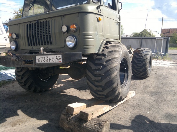

krupin писал(а):Привет Костя! Бампер из металла какой толщины сделали?
Привет Серега. Это швеллер, помоему №22 размеры есть тут: http://shveller.narod.ru/
8-912-824-сорок семь-09
Re: Две шиши и прицеп
Костя09 писал(а):krupin писал(а):Привет Костя! Бампер из металла какой толщины сделали?
22 швеллер Нормально налез на раму?
Костя09
- Сообщения: 797
- Откуда: Киров
Монах80 писал(а):Костя09 писал(а):krupin писал(а):Привет Костя! Бампер из металла какой толщины сделали?
Слушай... Чего то ты меня в сомнение вогнал... Завтра померяю. Вроде 22 швеллер. Вроде даже чуть чуть внутреннюю полку подтачивали. Рама старого типа без удлинителей. Бампер стоит вплотную к лебедке. Направляющая „кривого” стартера прикручена сверху...
Кстати если рассуждать об особенностях модификаций машин разных годов то... Сегодня мы переставили Бел 91 на машину 84 года. Кабину не задевает!!! Завтра попробую заехать на какой нибудь пень одним колесом и проверю будет ли цеплять кабину колесом при кручении рамы. Но вот то что кабина 84 г.в. стоит определенно ваше кабины 72 г.в. уже очевидно. И возможно лифт кабины на авто 1984г.в. не потребуется. Сфоткаю - выложу.

Не обратил внимание на что морда машины короткая. На длинную морду должен налезть 22 швеллер, по госту у него полка 9.5мм, а наружный размер удлинителя рамы 200мм.
В поисках размеров швеллеров наткнулся на профильную трубу 220х140 стенка 8, это что нужно для изготовления бампера на 3307 с удлинителями от 66-го.
Костя09
- Сообщения: 797
- Откуда: Киров
Монах80 писал(а):Не обратил внимание на что морда машины короткая. На длинную морду должен налезть 22 швеллер, по госту у него полка 9.5мм, а наружный размер удлинителя рамы 200мм.
Ну мне кажется что из трубы оч громоздко будет. Хотя может и нормально. Зашел в инет с телефона. Фотки не выложил, поэтому отправил тебе ММСку с бампером.
Труба будет использована из-за ширины полки, чтобы поместилась лебедка от БТРа, Для красоты буду загибать уши по краям, чтобы сделать бампер как на джипах.
Фотку получил, спасибо! Между бампером и рамой снизу стоит проставка?
Костя09
- Сообщения: 797
- Откуда: Киров
Монах80 писал(а):Труба будет использована из-за ширины полки, чтобы поместилась лебедка от БТРа, Для красоты буду загибать уши по краям, чтобы сделать бампер как на джипах.
Понятно. Мы же наоборот пытались сделать максимально близкую копию, чтобы никто из гаишников вопросы глупые не задавал.
Проставки вроде бы нет. Рама по высоте такая же как и удлинииель, вроде... Вроде даже чуть чуть полку швеллера подтачивали чтобы плотно прижать (внутренняя полка швеллера имеет наклон - утолщение к основанию) Не помню. Завтра точно посмотрю.

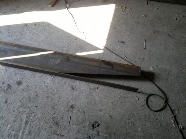

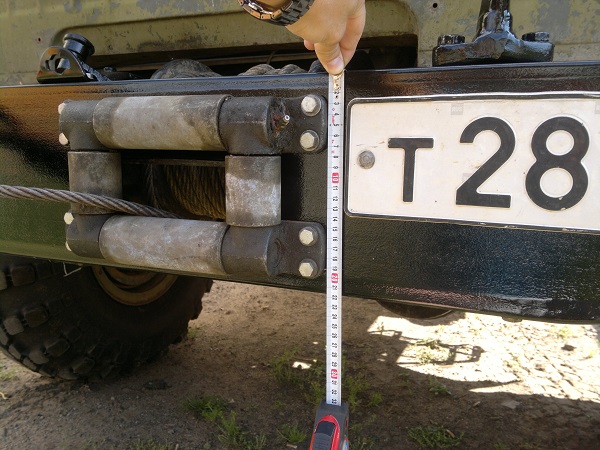

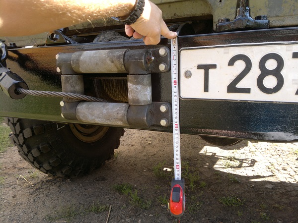

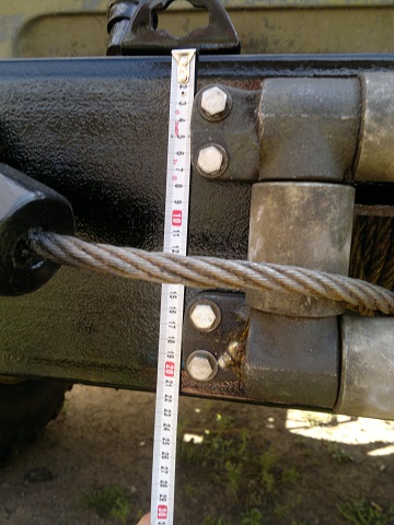

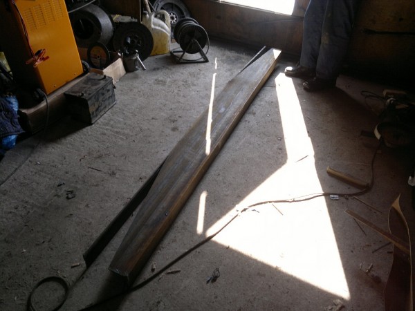

Кстати вот и фотки про бампер. На 7 странице этой темы нашел начало изготовление этого бампера из 22 швеллера. Продублирую здесь.
- Вложения
- 04042012540.jpg (66.97 КБ) 570 просмотров
- 04042012541.jpg (61.24 КБ) 570 просмотров
- 200820132191.jpg (79.95 КБ) 570 просмотров
- 200820132192.jpg (138.27 КБ) 570 просмотров
- 200820132193.jpg (131.48 КБ) 570 просмотров

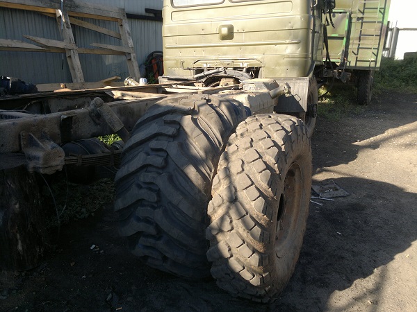

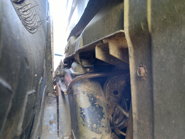

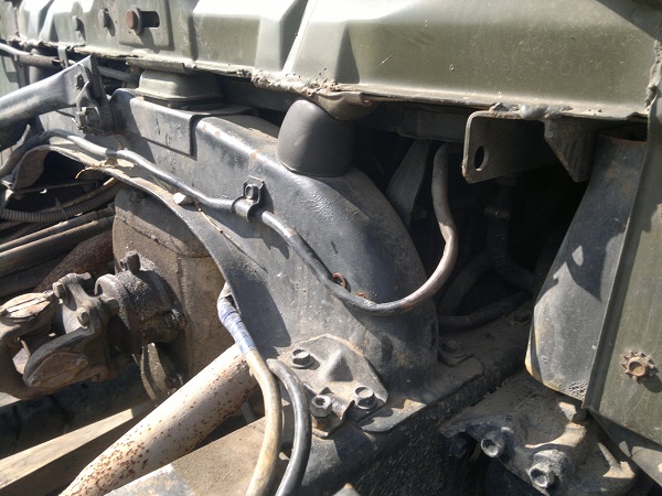

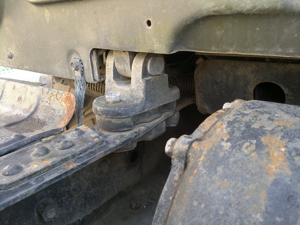

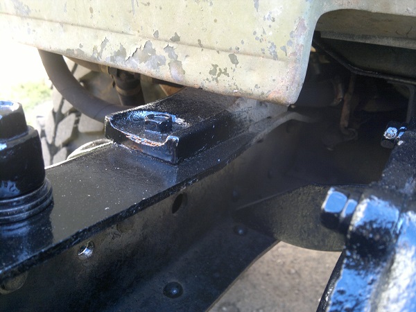

Особенности крепления кабины разных годов выпуска более раннее крепление кабины посажено ниже сантиметра на 4:
- Вложения
- Передняя опора 1984 г.в.
- 200820132186.jpg (115.85 КБ) 568 просмотров
- Задняя опора 1984 г.в.
- 200820132187.jpg (127.43 КБ) 568 просмотров
- Задня опора 1972г.в.
- 200820132188.jpg (96.12 КБ) 568 просмотров
- Передняя опора 1972г.в.
- 200820132189.jpg (101.36 КБ) 568 просмотров

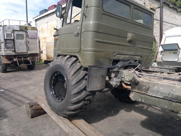

Таким образом при кручении рамы и раскачивании машины... увы, кабина будет задевать за колеса. Придется лифтовать - ой как неохота
- Вложения
- 200820132182.jpg (104.78 КБ) 568 просмотров
- 200820132183.jpg (128.56 КБ) 568 просмотров
- 200820132184.jpg (140.57 КБ) 568 просмотров
- 200820132190.jpg (106.48 КБ) 568 просмотров
- 200820132194.jpg (129.51 КБ) 568 просмотров
