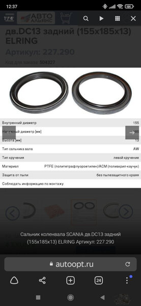

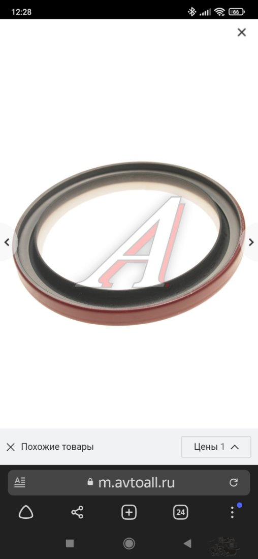

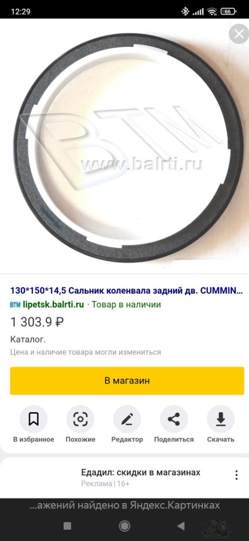

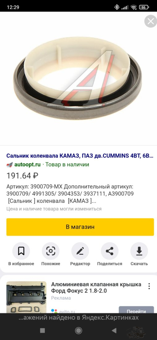

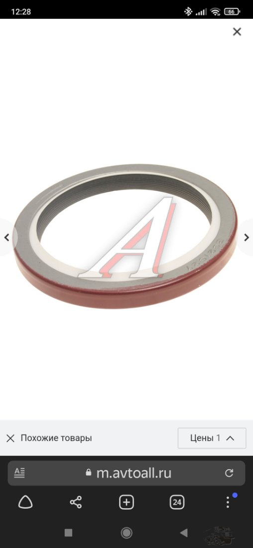

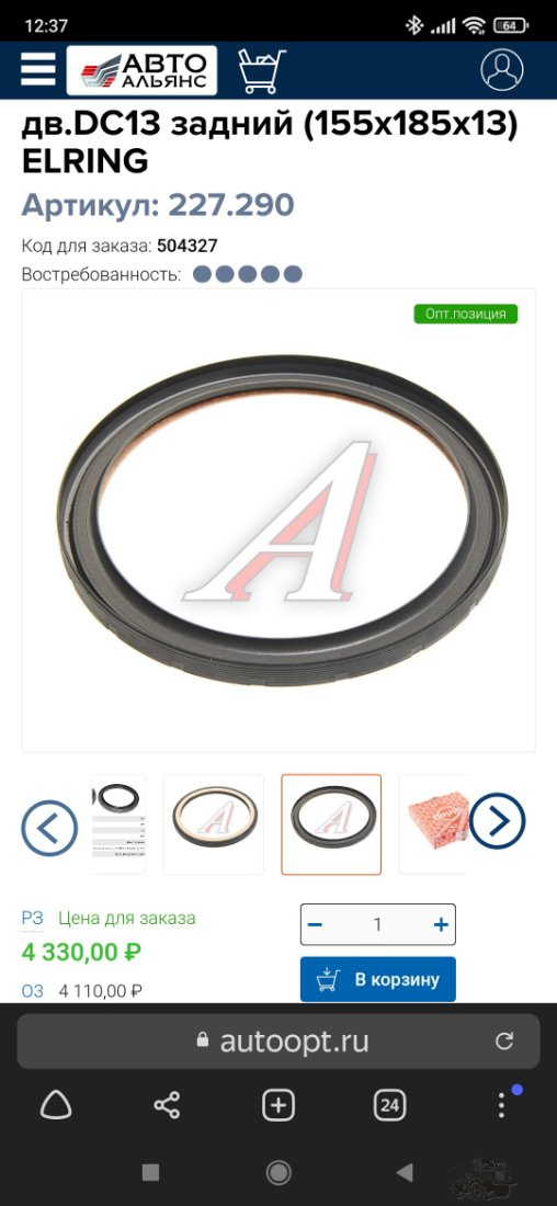

kolinz писал(а):[post]434207[/post] На иномарках давненько в моторах стоят пластиковые сальники.Ходят дольше резиновых,правда очень требовательны к технологии монтажа.Буржуи вообще затейники по поводу материалов для сальников и всегда указывают из чего сделан сальник и место установки.
интересно,это звездешь? или правда?
что то мы тут с япономоторами отцтали?,как интересно происходит удержание масла на валах при расширении(нагреве)вала,пластик как резинка с пружинкой-расширяется-сужается?
Сообщения: 4705
Поблагодарили: 207 раз
Подскажите, кто чего заливает в 66?
Пример на скорую руку.

не увидел на картинках описание матерьяла -пластик,на фото похоже бурт -резинка

[ref]serega.kam[/ref], бурт пластик,поверь на слово.
