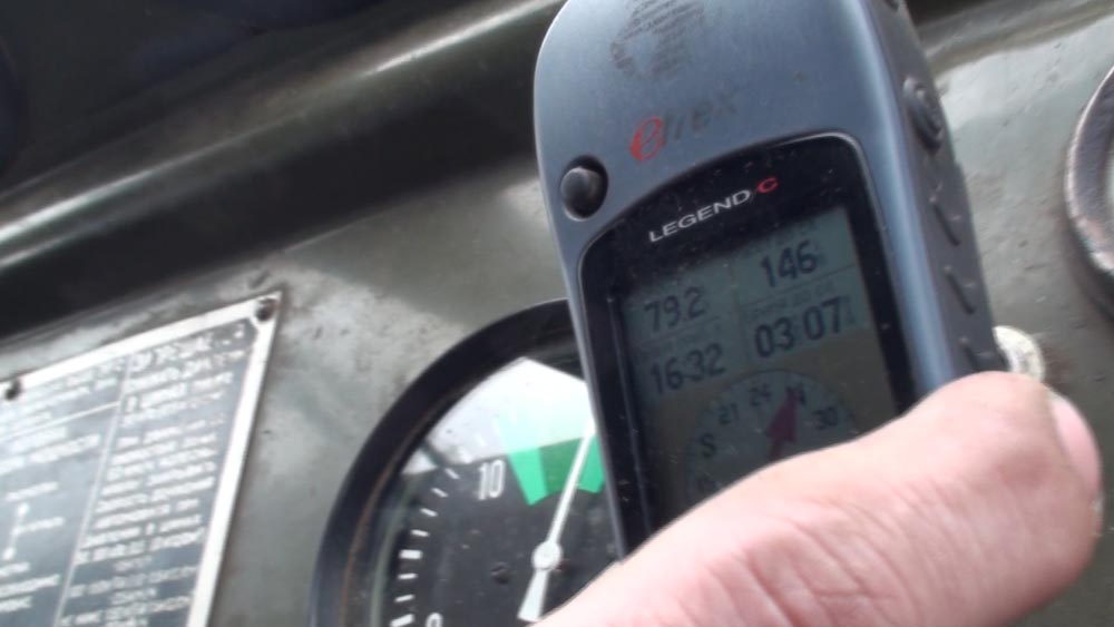

Сегодня вырвался на испытания максималки с парами 4.5. Цель достигнута 1900-1950 об 80км.ч. 2300 - 89 км.ч 2400 - 93 км.ч
Движка по прежнему 245.12. И не сказать, что совсем хило, небольшие подьемы без падения оборотов. По прямой вообще здорово, легковушки впереди тащатся, мешают. То есть эконом варианты с накручиванием подачи и другой турбиной, без замены тнвд, вполне возможны.

А как соединил тахометр с генератором,через какой контакт?Поподробнее если можно, а то я в электрике ноль.
Booss
- Сообщения: 86
- Зарегистрирован: 28 мар 2013, 00:17
- Откуда: Подмосковье
Re: Д-245.12 на 66-й
На генераторе есть контакт,к нему подсоединяеться тахометр,одним проводом.На сам тахометр
