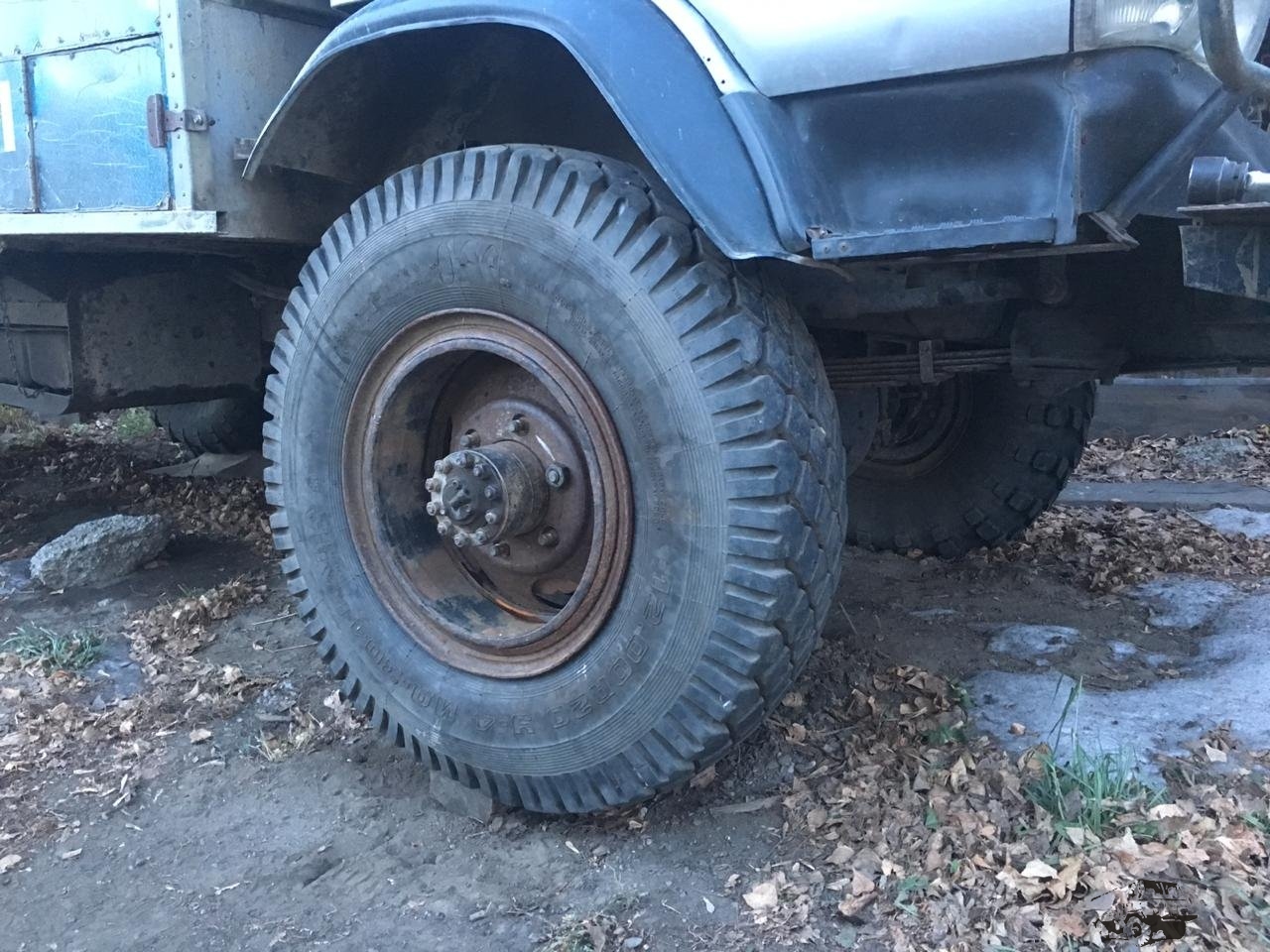

Примеряем колесо..

Выбираем вылет диска..

Вылет диска наверно уменьшим на сантим...

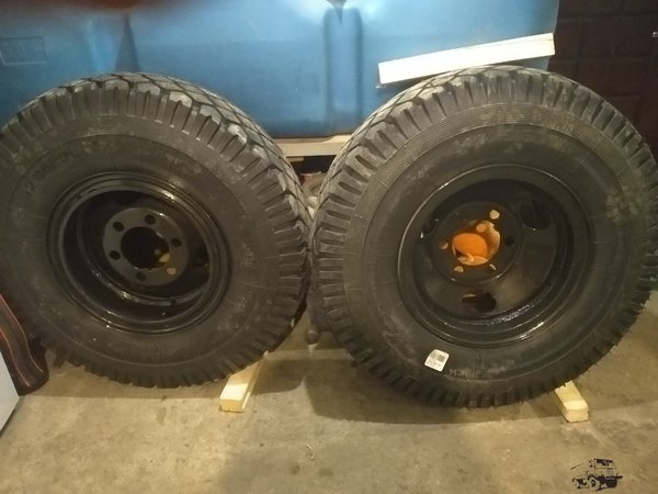

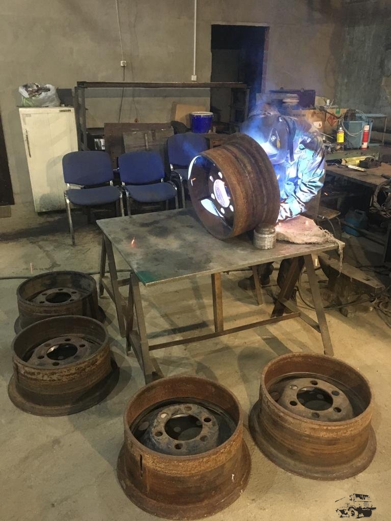

Потихоньку доделываем диски на 20

Чем покрыть диски после пескоструя? Где то видел, найти не могу...Мобихель или что то подобное название..

полимером под металик

Есть название?

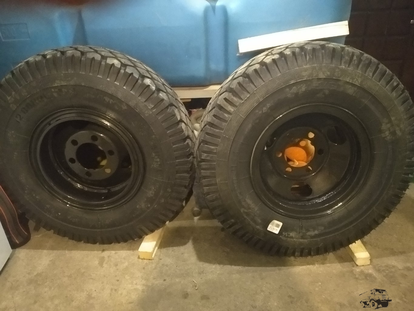

Пришла новая резина мазоовская, скоро поставим колёсья

Цена гуманная, 8500рэ с камерой и флиппером..

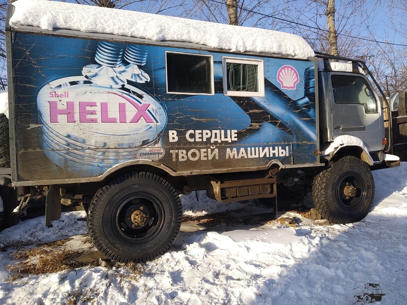

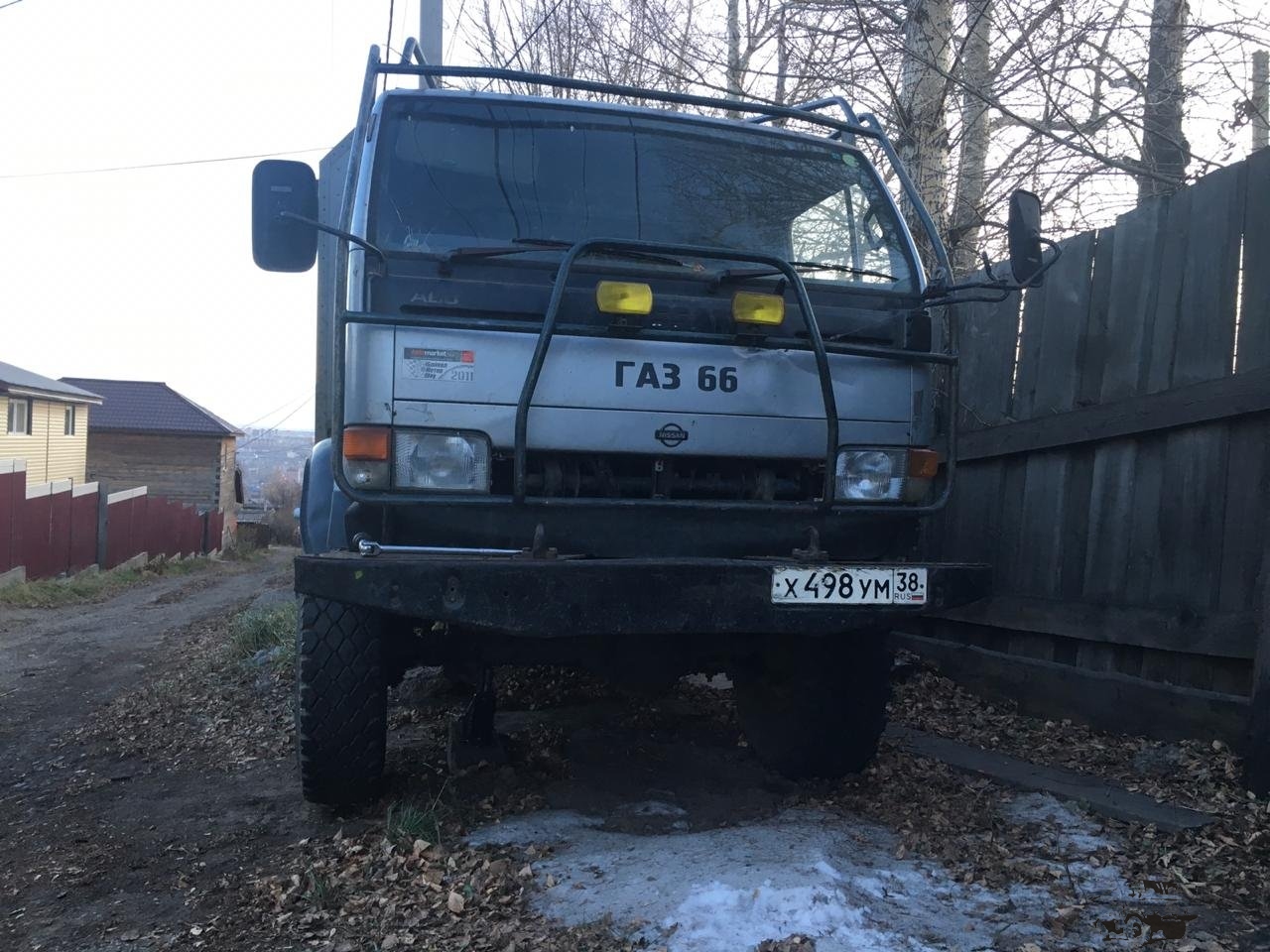

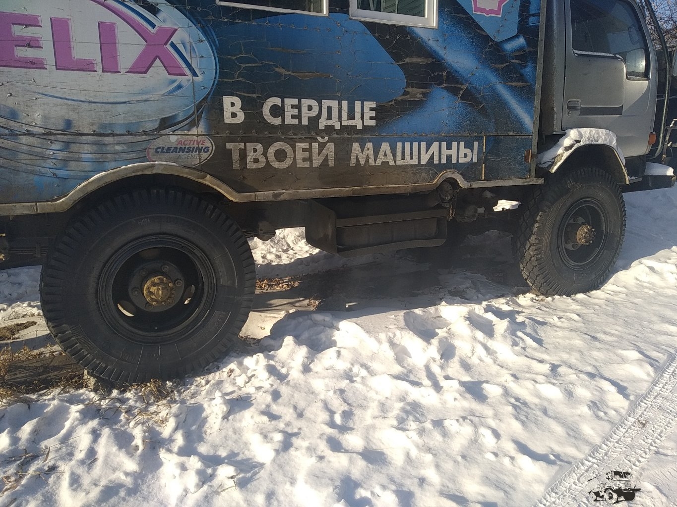

Колёсья поставили наконец-то

Сообщение ogustus »
Сообщения: 1678
Откуда: Н. Тагил
Благодарил (а): 22 раза
Скрещиваем шарика с ниссаном
Сообщение Илья. »
Блин. Классный зверь получился

Сообщение ogustus »
9 лет уже как ему. Бтровская резина по асфальту горит нещадно, экономически вообще не целесообразно, решили на другие тапки перейти.
