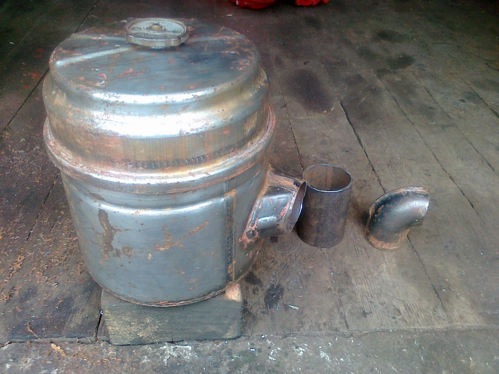

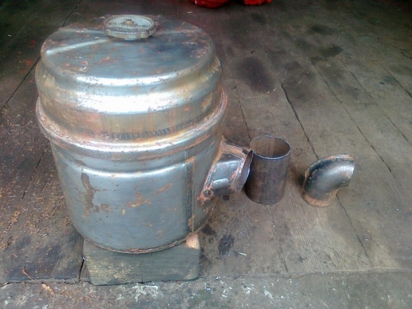

подготовил корпус воздухана к сварке,надо переварить патрубки.приобрел подкачивающую помпу.на недели сниму кунг и начну неспешную работу

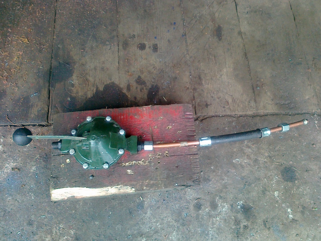

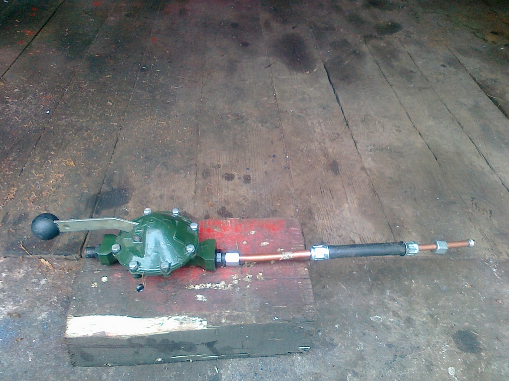

WRANGLER, приветствую а откуда задействуешь вакуумный усилиель тормозов.
- WRANGLER
- Сообщения: 1514
Re: шишига 1967 года выпуска
anjol писал(а):WRANGLER, приветствую а откуда задействуешь вакуумный усилиель тормозов.
привет.обещали мне вакуумный носос от 3308-09,если ненайдут то придется от компресора брать забор вакуума.

WRANGLER писал(а):anjol писал(а):WRANGLER, приветствую а откуда задействуешь вакуумный усилиель тормозов.
А где тогда будешь ставить насос от 33-09?
У себя на 66 я поставил генератор с вакуумником от японского грузовика 24в. А родной компрессор подключен к ресиверу, я его перекрываю только когда нужен. так он очень гремит!
- WRANGLER
- Сообщения: 1514
anjol писал(а):WRANGLER писал(а):anjol писал(а):WRANGLER, приветствую а откуда задействуешь вакуумный усилиель тормозов.
будет стоять под гениратором как у командора.
