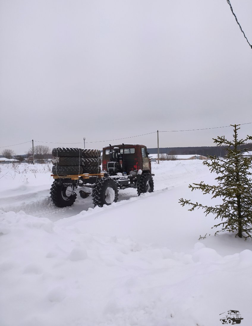

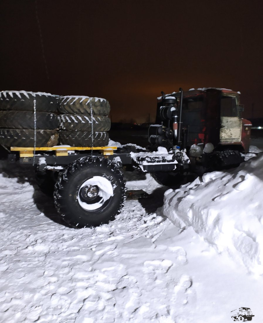

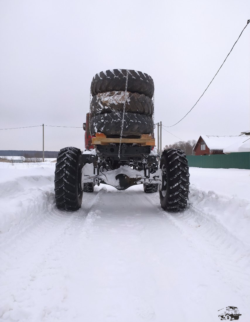

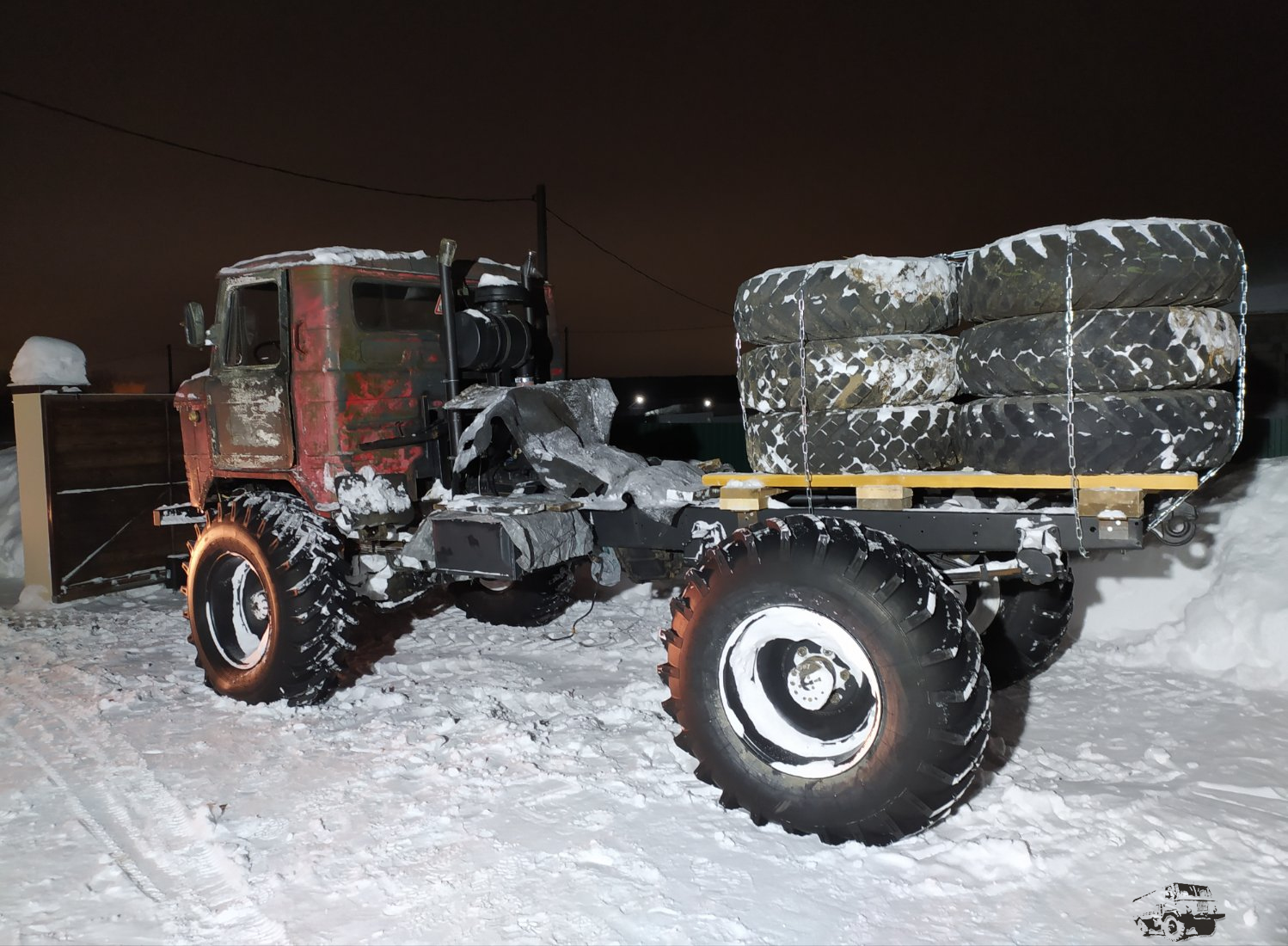

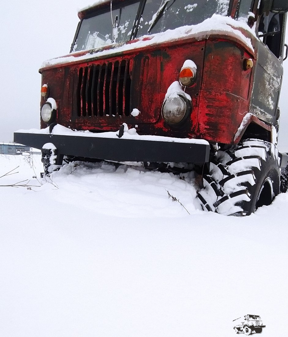

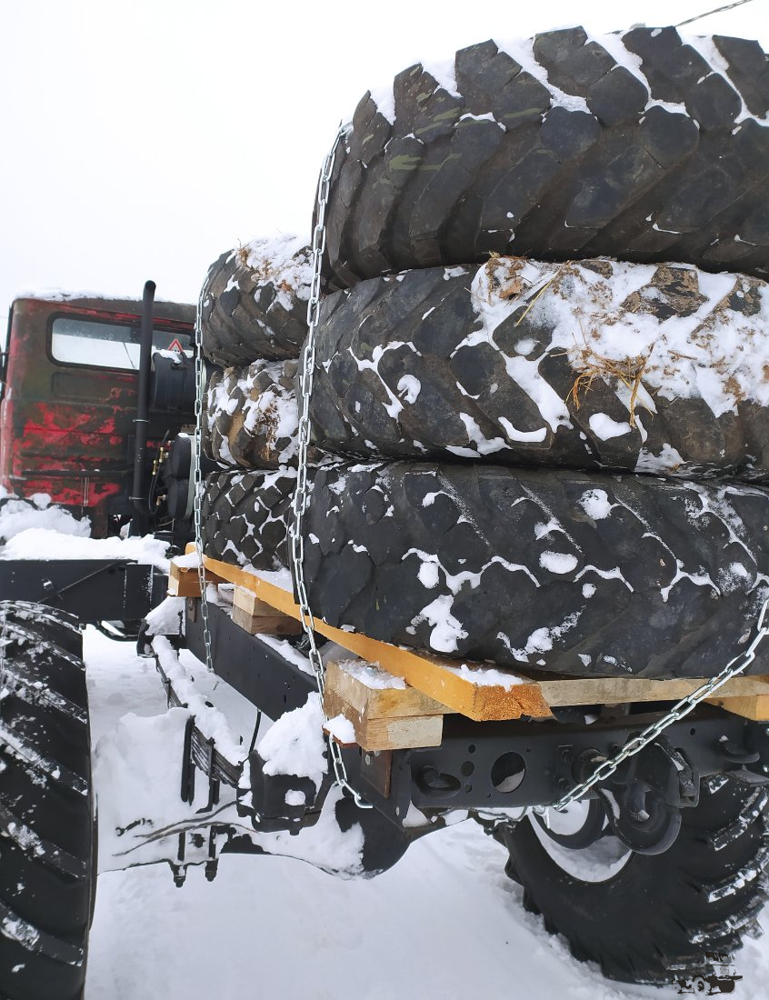

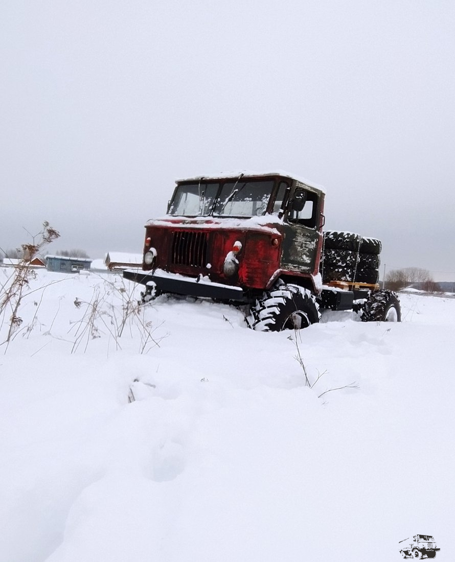

Подгрузил :mrgreen:
Тачка стала гораздо мягче и ещё злее,хотя снега за последние 2 недели стало ещё больше и он стал гораздо более плотным.Но машина все равно едет,хотя и упирается.Скоро видос закину
