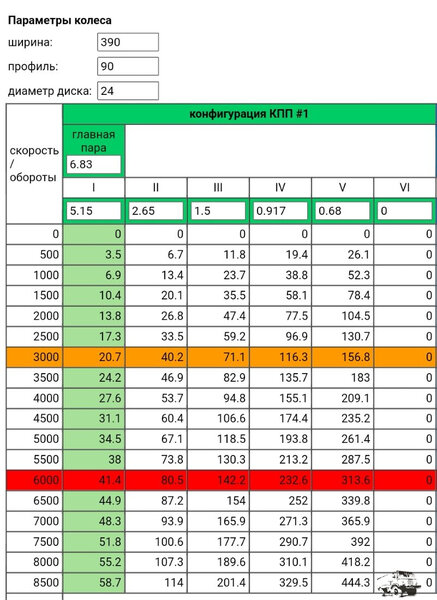

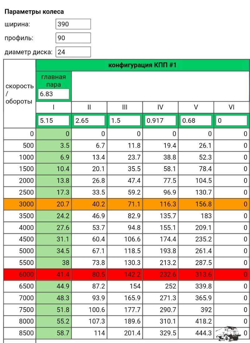

Рассчитал тут примерную скорость своей шишиги :mrgreen:
Все пч кпп в таблице уже умноженные на пч высшей передачи рк камаз 0.917
При максимальных оборотах двигателя камаз около 3000 получаем почти 160км :mrgreen: но скорее всего мотор не вытянет по мощности.Все цифры похоже на правду тк летом когда гонял по полю с 3 на 4 по ощущениям переключение идет примерно на 60 км/ч
Ему бы сил 400 и можно на Дакар мчать :mrgreen:

Дима, если исходить из того, что шишиге с низким кунгом достаточно 150 сил для 124 км/ч по gps, то вполне возможно, что хватит 210 сил для 150-160 км/ч.

там зависимость не прямая .
Считать надо по крутящему моменту , но округляя , от 120 до 160 надо увеличивать мощность в 2 раза

Я полагаю км 110-120 осилит куда больше.Я на 66 с д-245.9 больше 60 не мог разогнаться

Dmitriy7171 писал(а):[post]428979[/post] Я полагаю км 110-120 осилит куда больше.Я на 66 с д-245.9 больше 60 не мог разогнаться
Интересны скорее резкие наборы скорости что на бездоре что на дороге чем 160 км ч максималки , 85-90 самая та скорость которая не заебывает , и с нее неплохо выстрелить на 120 для обгона , вот и все задачи.
