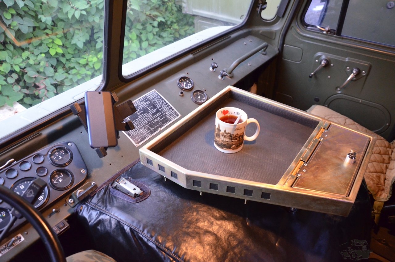

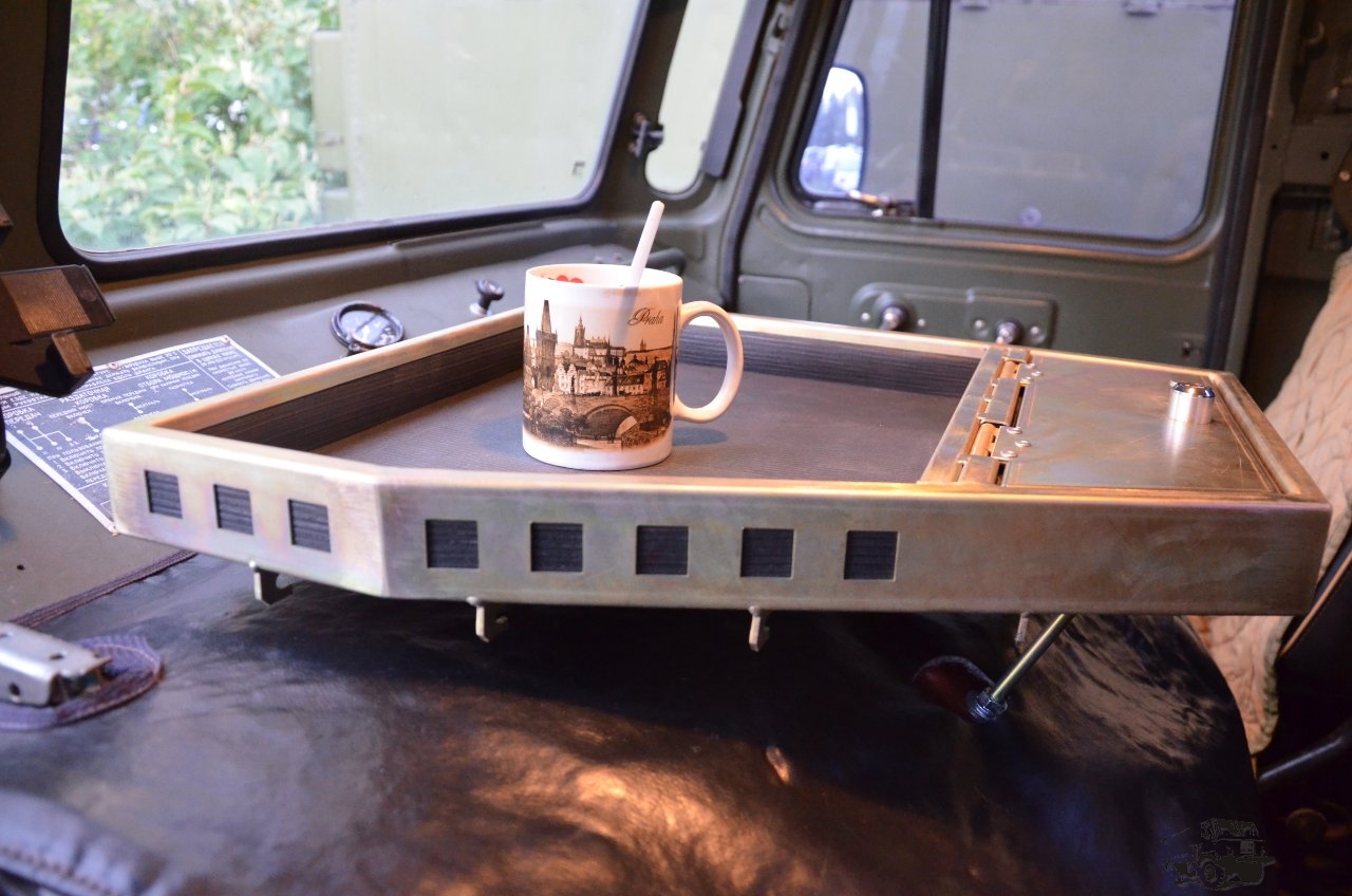

Наконец-то кончилась бурная деятельность со столиками, не считая укладки резины в отсеке "банковская ячейка" куда-то подевал круглые "пробойники" чтоб в коврике резиновом сделать ровные отверстия под опоры крышки.. А так все на месте.. 8) Остальные может распродам.. :shock: :idea:

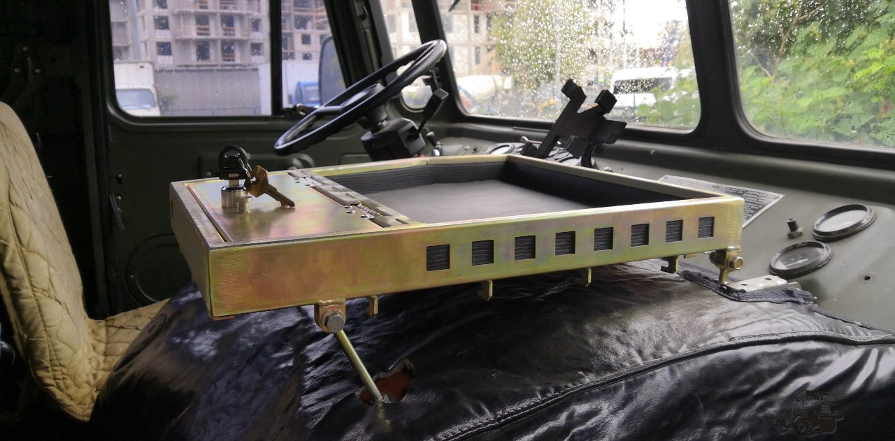

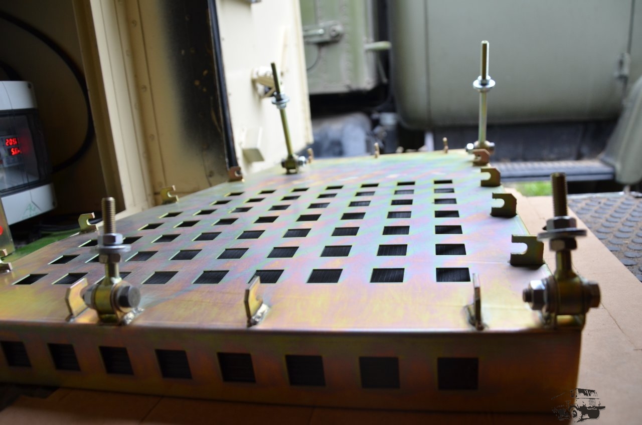

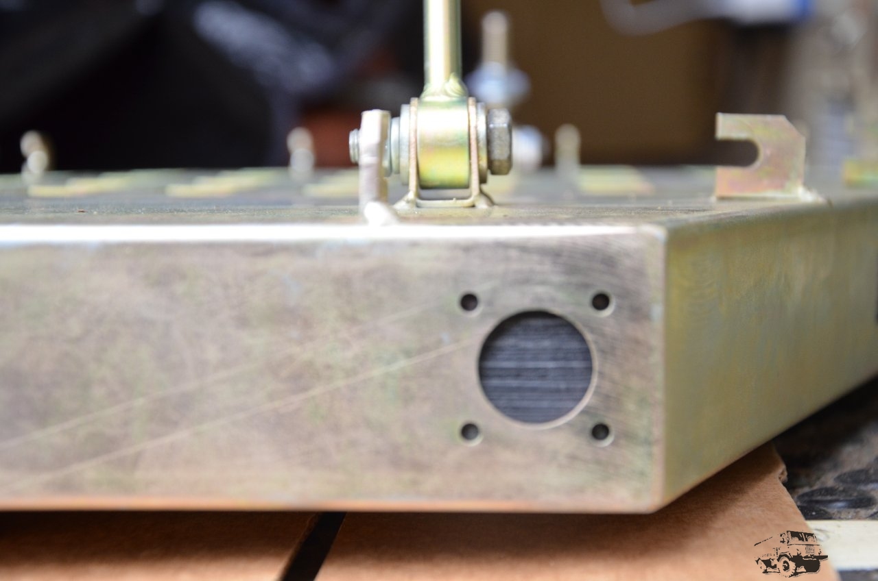

[ref]Moryx[/ref], вид снизу.. Четыре опоры и крючки для жгута крепления груза..
Сообщения: 4416

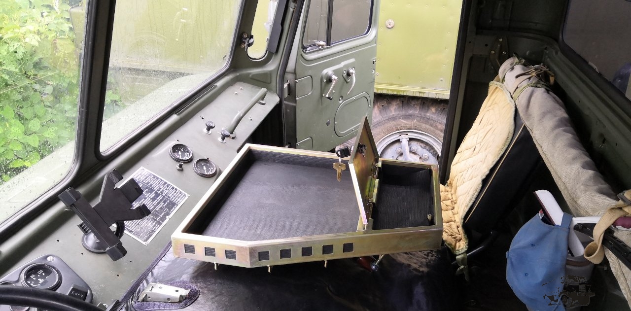

не знаю как идея, но была мысль завести на столик бортовое питание где есть канал в стенках в уплотнительной резине, по которым можно через разьём ШР завести несколько проводов согласно колличеству пинов для розетки зарядки или хотел поставить несколько тумблеров как бы быстрофункции под рукой , чтоб далеко не тянутся.. Такие как включение дополнительного света и ещё чего-нибудь.. Делать не стал ограничился подготовкой под такую функцию как в машинах с разной комплектацией 8) :lol:

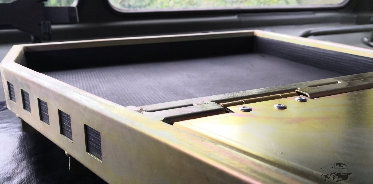

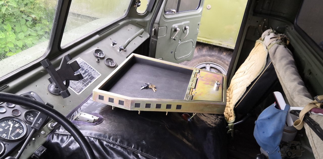

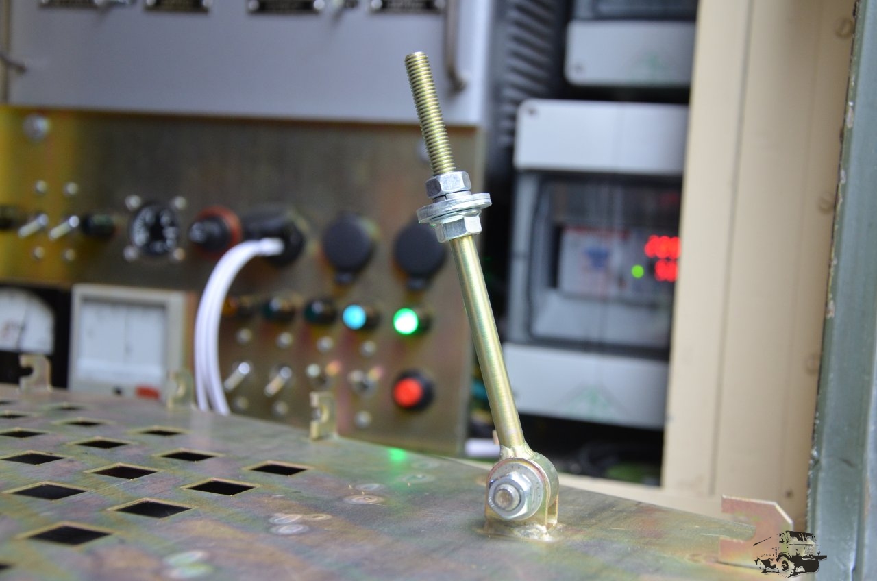

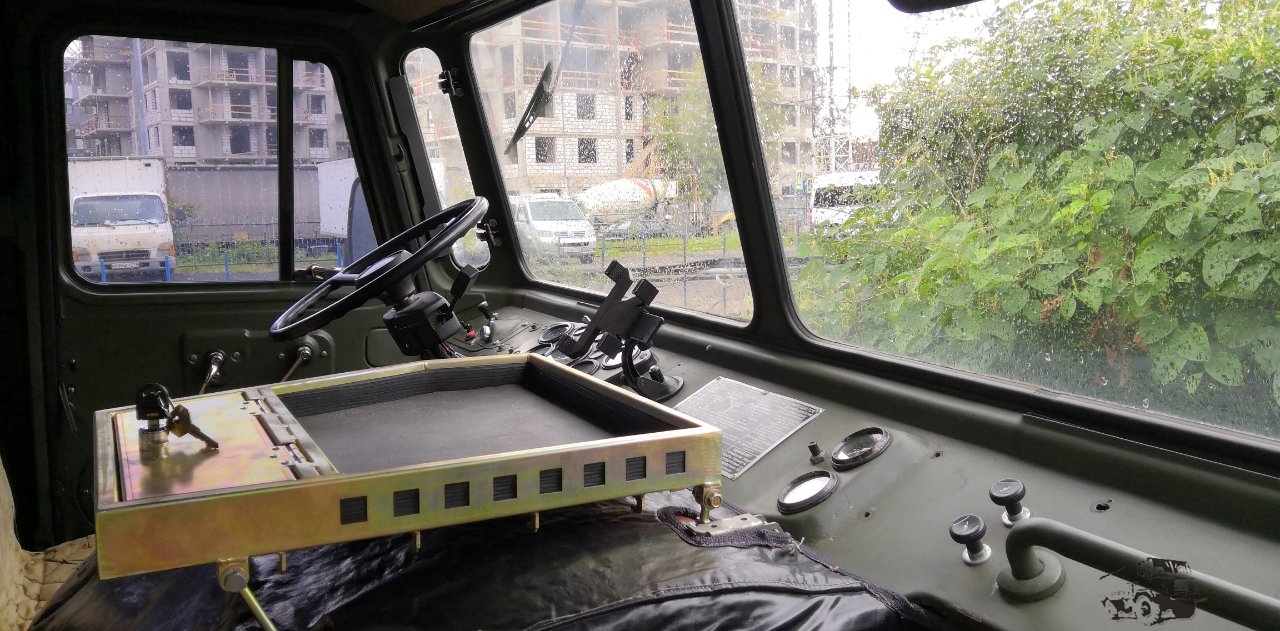

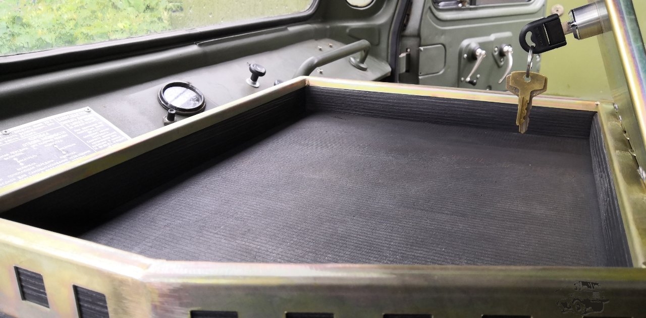

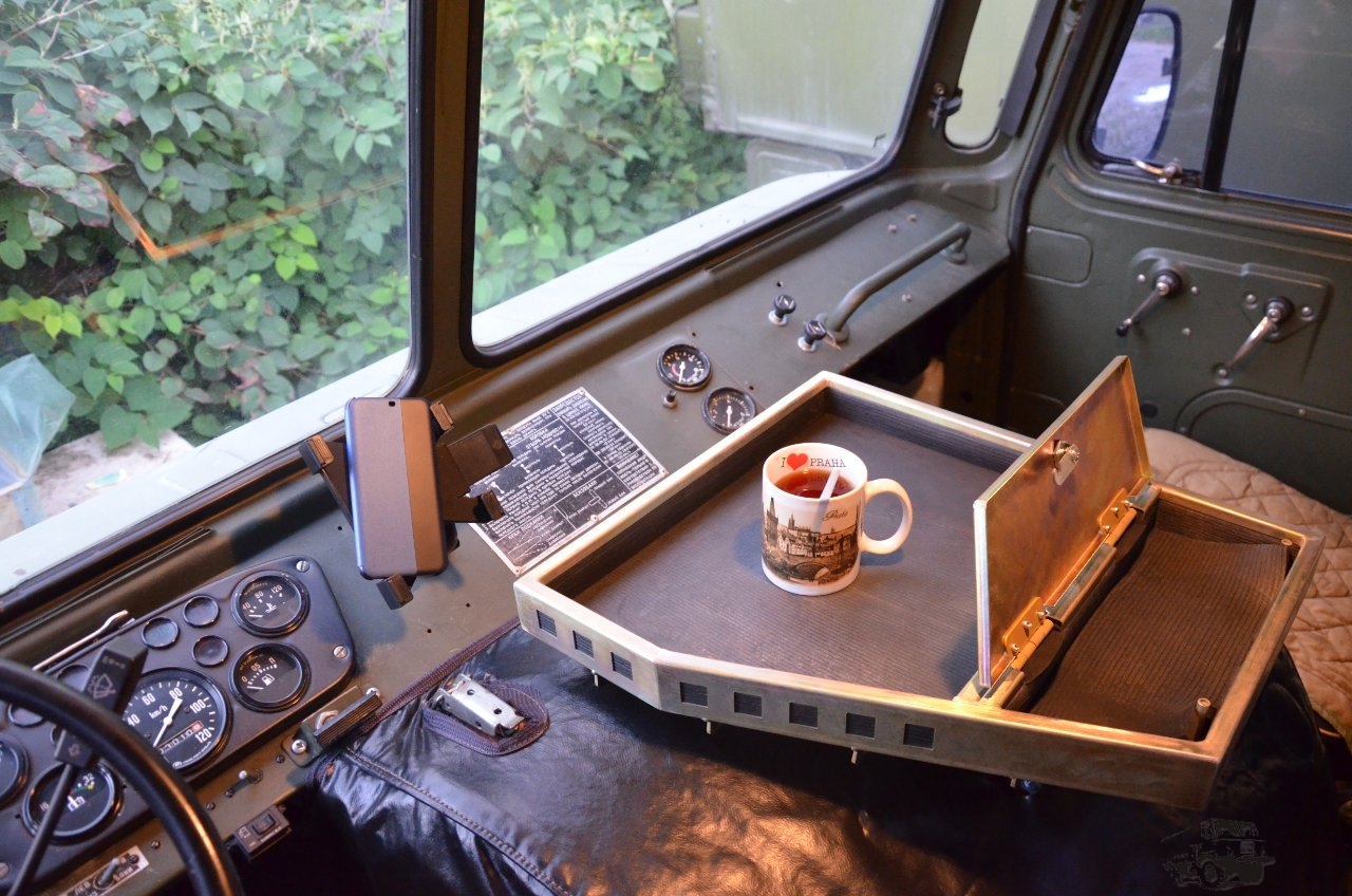

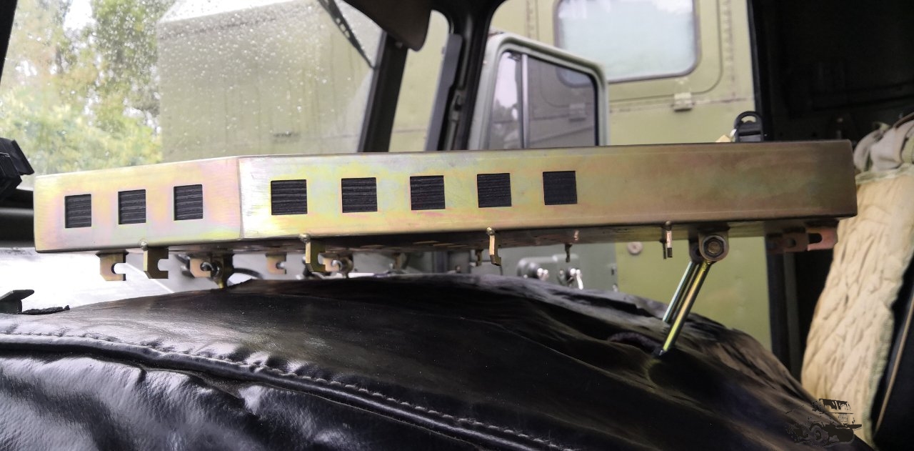

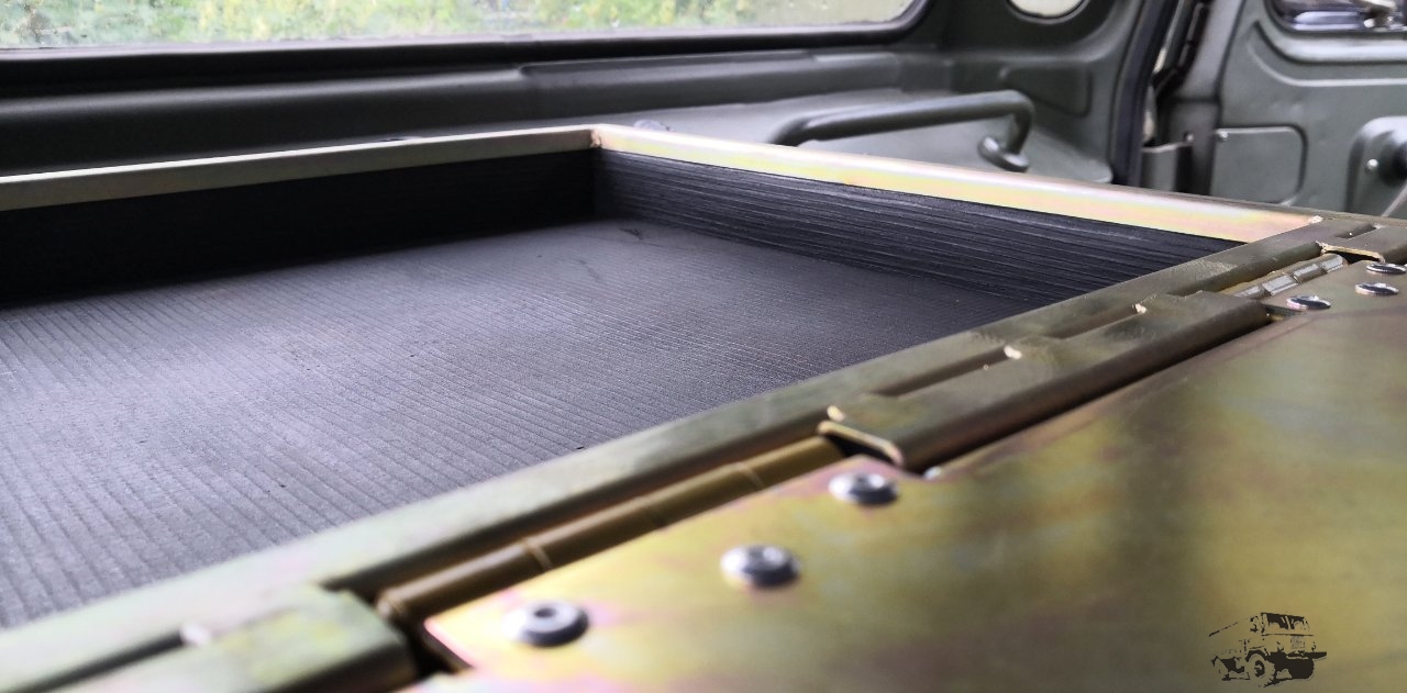

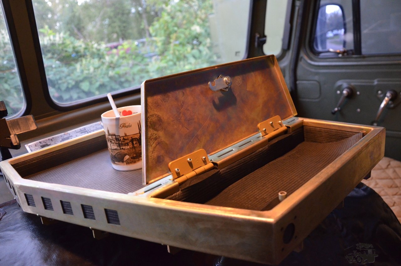

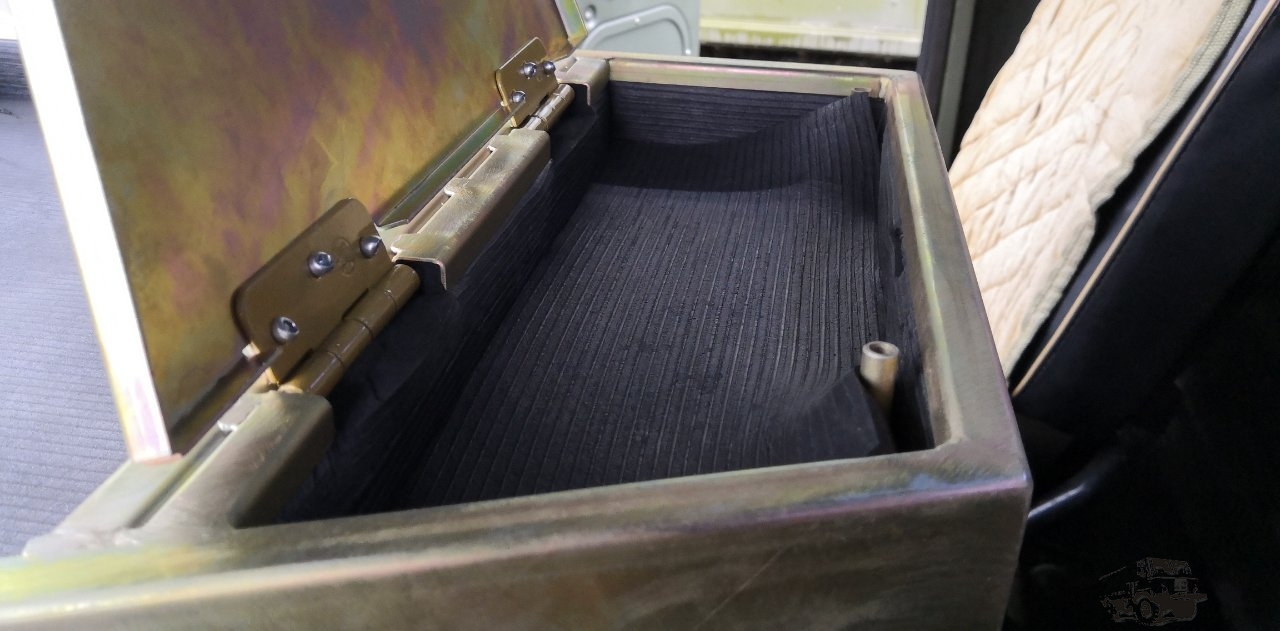

Столик из двух отсеков, второй с ключём в него помещается например мужское портмоне даже пару и ещё,что-то по мелочи. Со стороны водителя не большой скос к задней части,чтоб не цеплять стол рукой при переключении передач. Изделие как-бы компактное,что-бы руки водителя и пассажира с другой стороны оперались не на стол, но свободно распологались на самом люке как бы естественно без дискомфорта с задранным локтем. Хотелось что-то с не высокими бортами которые не острые чтоб не поранится и с направляющими гранями в которых была -бы плотно уложенная мягкая, употнительная резина,чтоб дорогой гаджет, ноутбук и Т.Д. при езде по кочкам не поцарапались-бы не побились-бы. В итоге резина по бортам и на дне лежит как влитая словно обрезиненный метал.. Резина вязкая, лёгкая и мягкая- легко снимается как во всех иномарках коврики в отсеках для чистки.. Всё думал как на покатом люке сделать кронштейны которыми бы можно было бы чётко вывести горизонт у стола, в итоге получились плавающие шпильки которые регулируются по высоте гайками.. Но так получилось, что гайки на концах резьб на шпилях и есть четкий размер- осталось просто вставить в штатные отверстия ПНВ и за контрить гайками с другой стороны люка.. При надобности чего-то везти с собой в кабине в дальней поездке да и просто всегда чего-то с собой набирается то всё это можно обтянуть сеткой или резиножгутами при помощи крючков на дне стола которых при не надобности не видно- не мешают. :shock: :idea: Изделие протравлено в кислоте, затем покрыто цинком и в завершении жёлтым раствором не дающим цынку окистятся (цинк-хром)..

vivanov76 писал(а):[post]376846[/post] Изделие протравлено в кислоте, затем покрыто цинком и в завершении жёлтым раствором не доющим цынку окистятся..
Вот это и хотел узнать. На внешний вид, как заводская деталь выглядит.
Что за кислота, ? В домашних условиях или отдавали на производство травить ? Жёлтый раствор ?

[ref]salomon73[/ref], это гальваника- протравлено в смысле обезжиренно, кислота всё очищает- ржавчину, технологические масла и прочее.. Потом на очищенный металл наносится цинк-хром и деталь уже не коррозирует даже если находится во влажной среде. В домашних условиях не возможно-это точный технологический процесс..

vivanov76 писал(а):[post]376854[/post] В домашних условиях не возможно-это точный технологический процесс..
