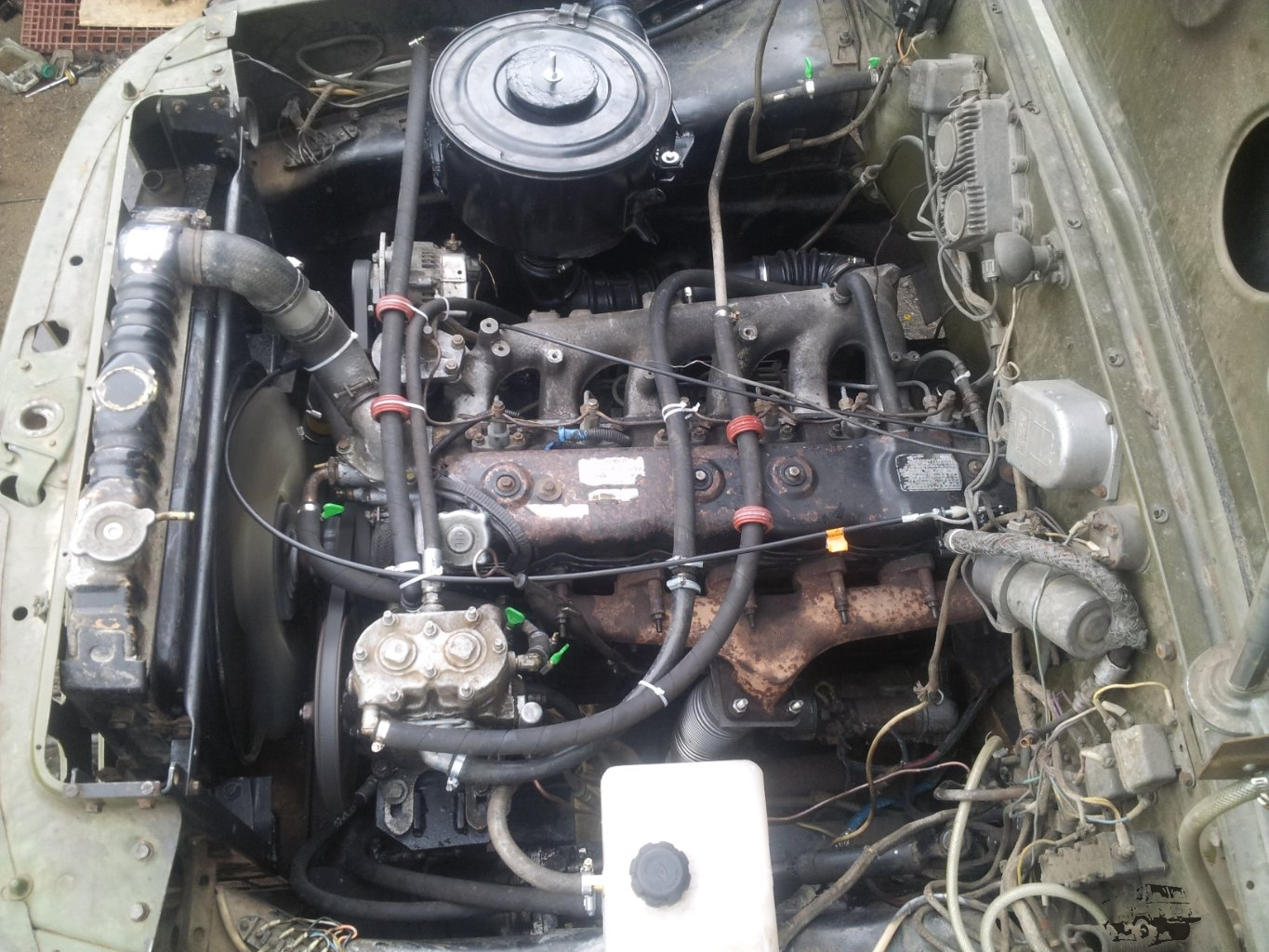

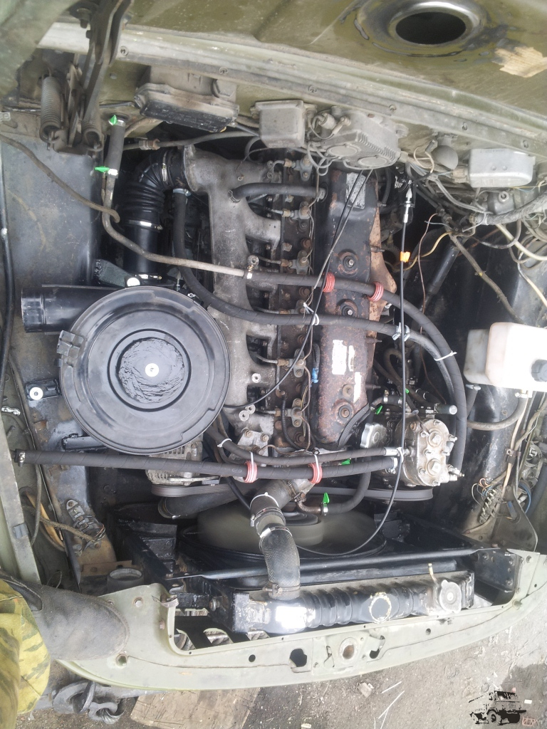

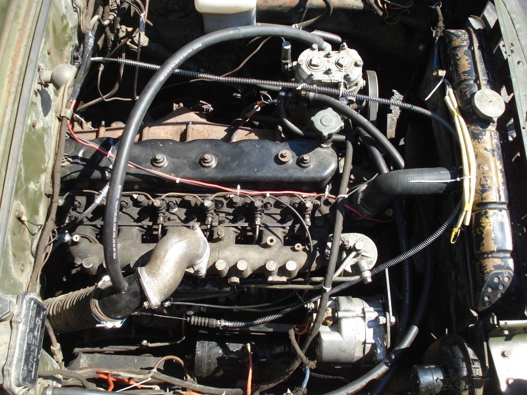

На крайнем фото видно Т образный переходник из воздухазаборника йон на усилители направлен, хз сколько там он разряжение создает, относительно тормоза есть, колом колеса не встают, вывозит регулировка эскцентриками тормозных колодок оч чуствительная, экстренное торможение конечно несколько относительный характер носит.

Grisha писал(а):[post]406563[/post] На крайнем фото видно Т образный переходник из воздухазаборника
Если в этом шланге есть разрежение представляешь как он шикарно душит движок.
газ 2834LP, газ 2410 V-8
Благодарил (а): 267 раз
Поблагодарили: 264 раза
купил газ 66
[ref]WRANGLER[/ref] :lol: на фото-есть
купил газ 66
Grisha писал(а):[post]406563[/post] хз сколько там он разряжение создает
это в 245 том есть разряжение,у японских и американских-дизелей, там по другому все.
на фото японские.
