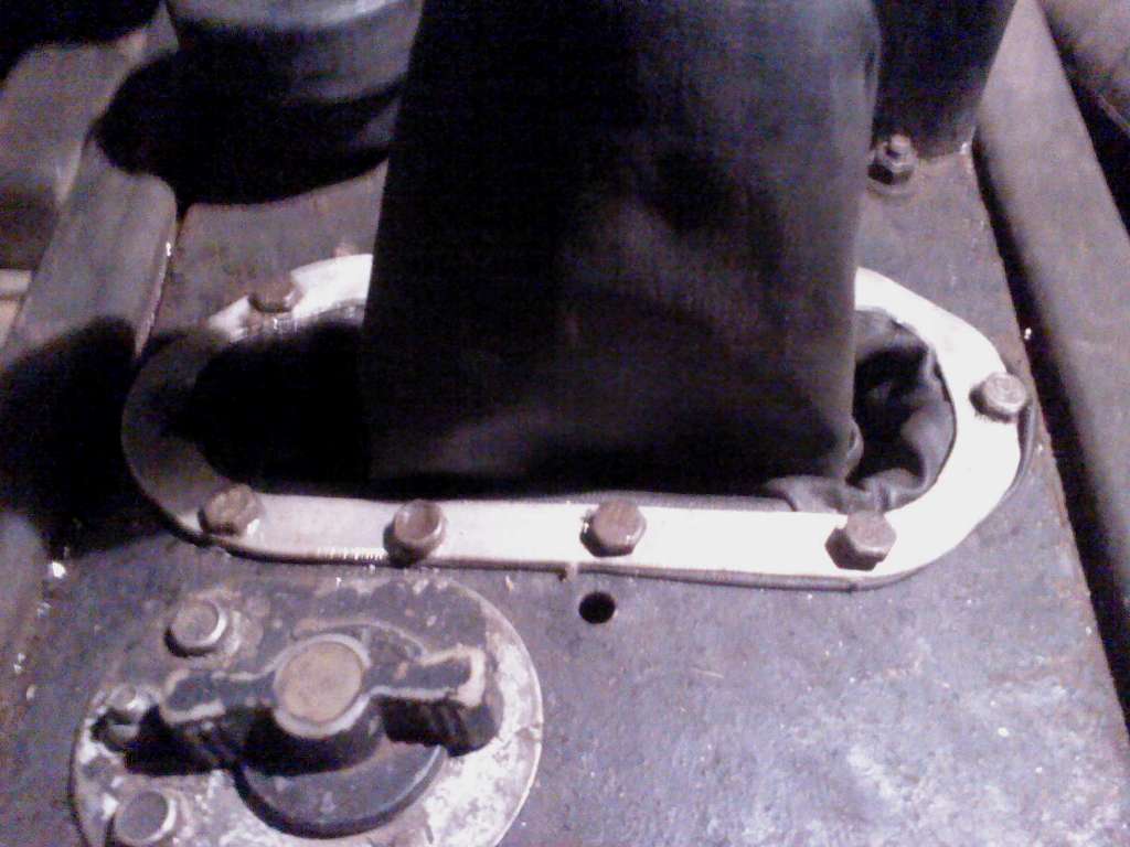

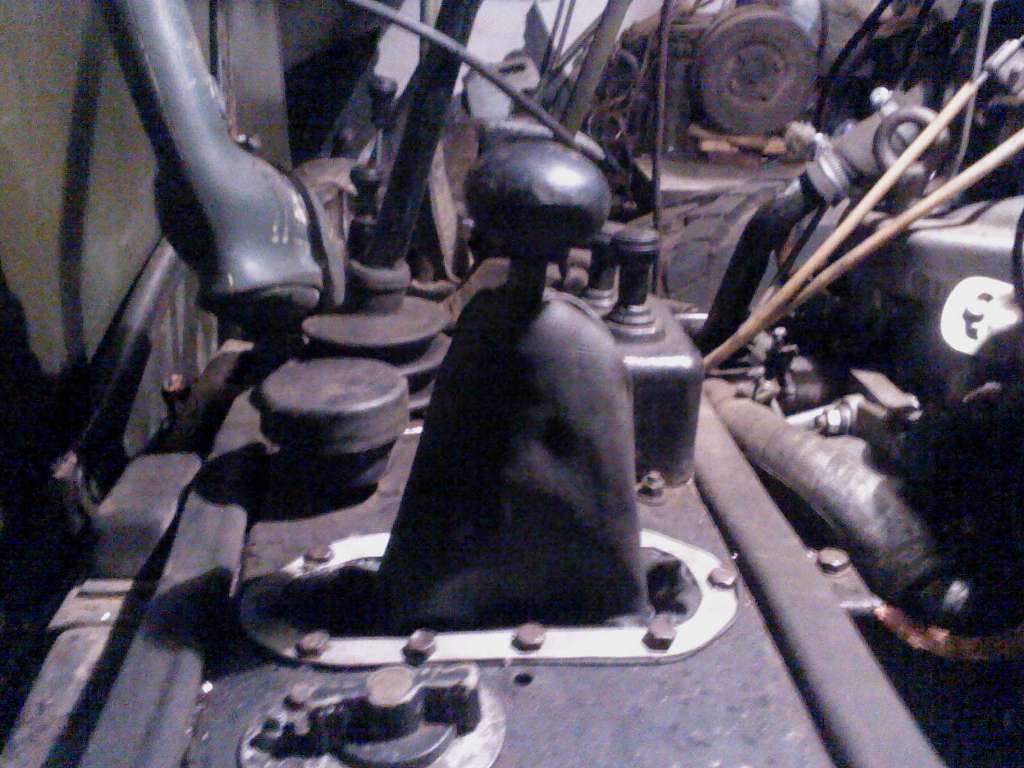

Не спеша (когда выдается чуть времени) занимаюсь авто. То карбюратор переберу, то подкунговый ящик прицепляю. То "маюсь" со стартером :D . При очередном посещении гаража, пока заряжал аккумулятор занимался лебедкой. Точнее рычагом. Давненько был сшит чехольчик и вот что у меня получилось........

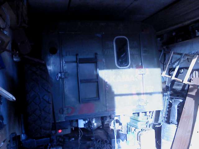

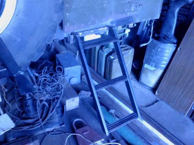

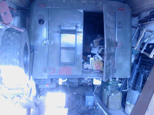

Прикупив лесенку в кунг и посмотрев фото комрадов по ее установке, повесил и я себе в кунг лесенку. Первый эксперимент был не удачным. Сперва приварил крепление с круглыми (из болтов) держателями - Лесенка болтается. Потом приварил из уголка, встала "как родная". Попрыггав на ней, что бы не оторвалась -гуд. Потом сварил держатель лесенки (в походном положении). Не стал мудроствоваль лукаво. повесил лесенку на дверь, которая за запаской. Осталось придумать механизм от вандалов -воришек, что бы снять лесенку можно было только "с разрешения из кунга".

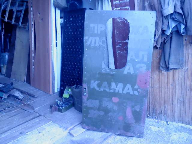

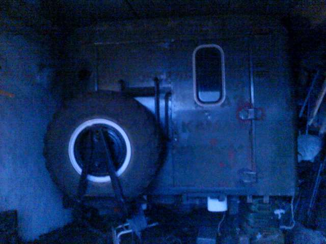

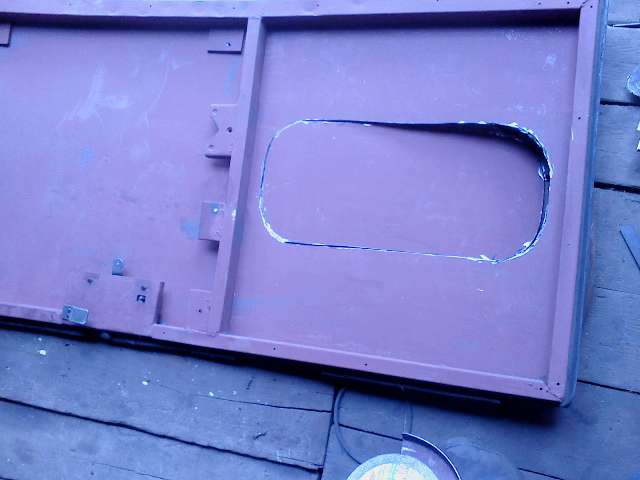

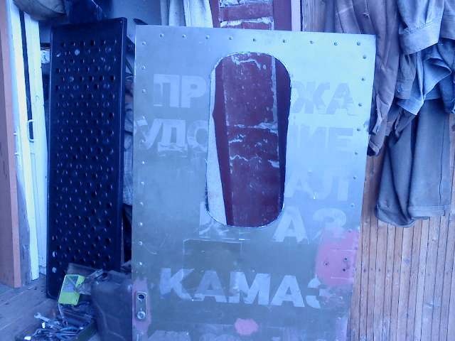

Осталось не много времени решил врезать в заднюю дверь стекло. Вырезал отверстие болгаркой и прикрутил его. вот результат моих трудов.......

Нормально так получается.... :wink:

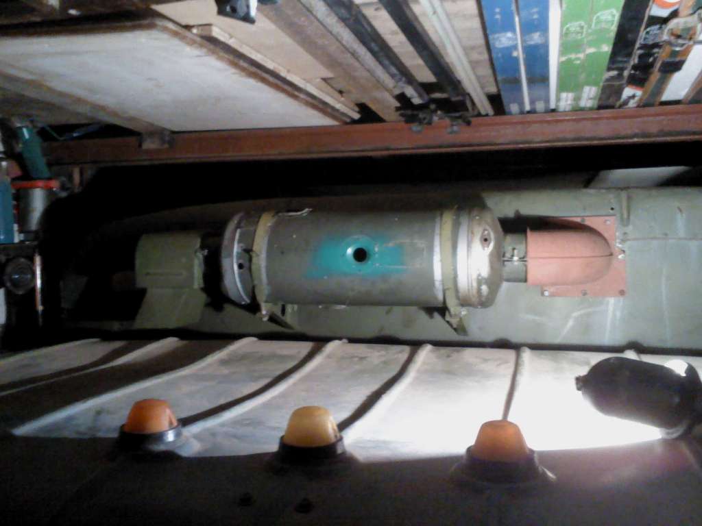

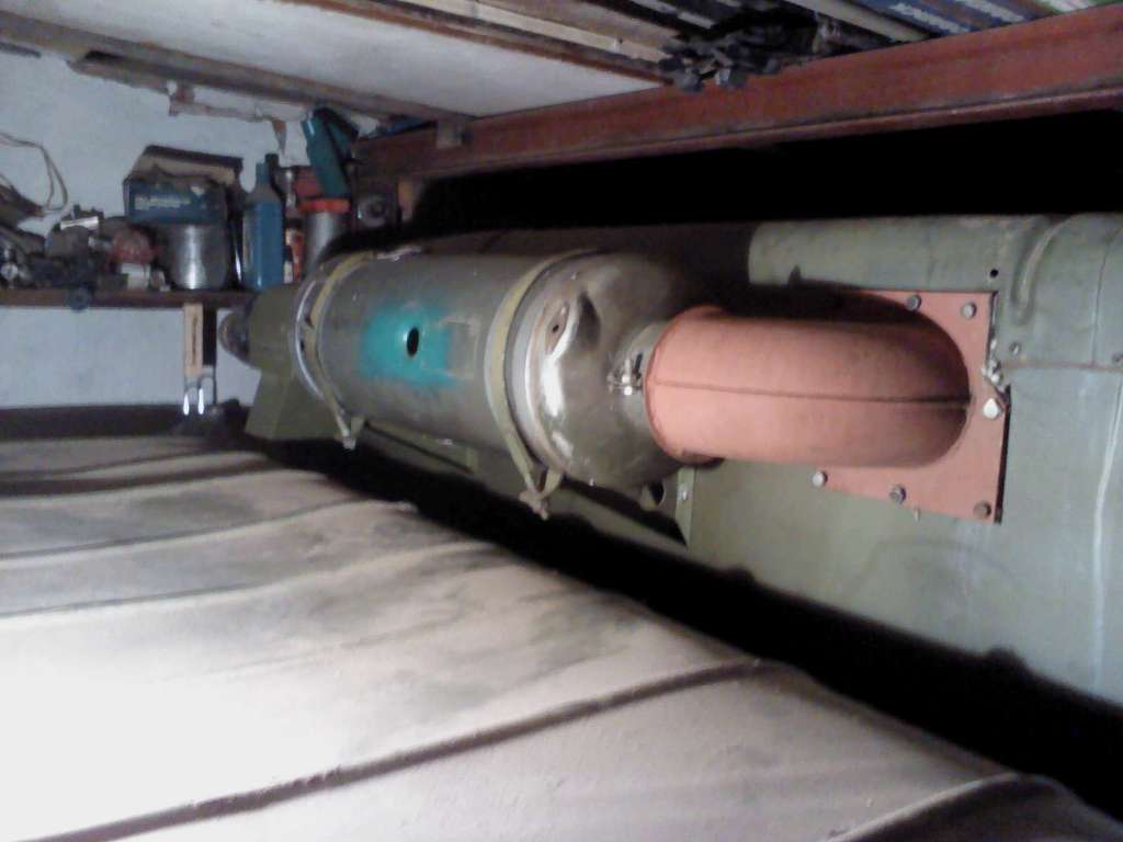

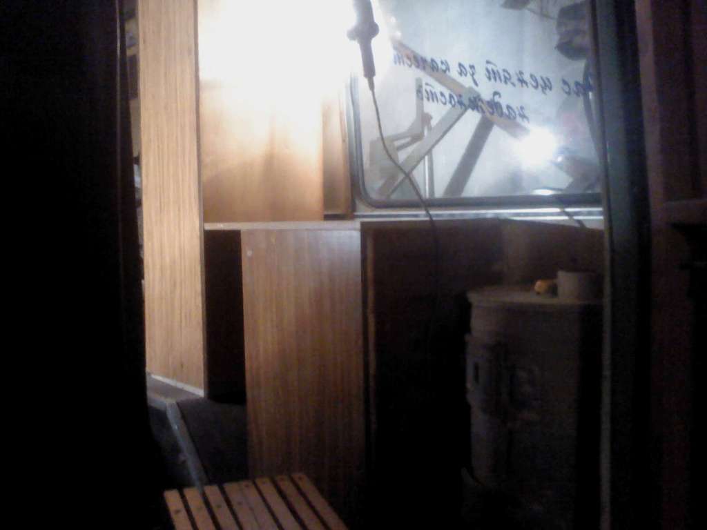

Продолжаю по чуть-чуть двигаться к "заветной цели"..........приделываю ОВ-шку. На зиму солью воду из ДВС и попытаюсь облагородить кунг..........

По ОВешке я на оборот хочу соединение с кунгом сделать мягким алюминиевым рукавом, что бы меньше вибрации передавалось на кунг.

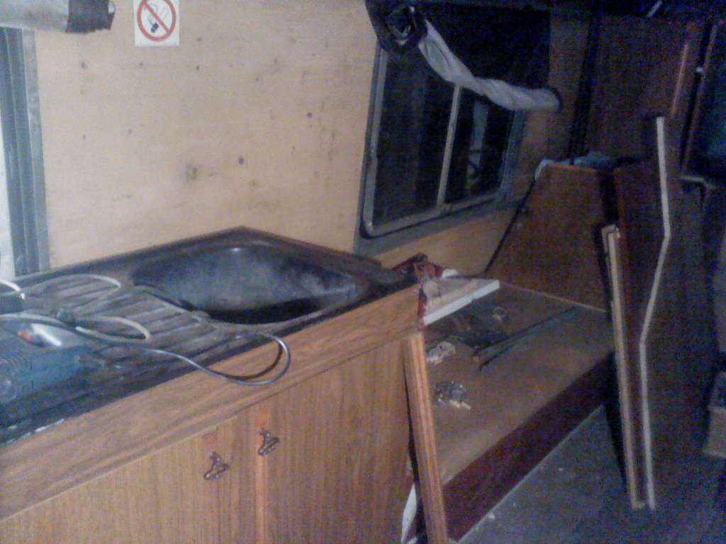

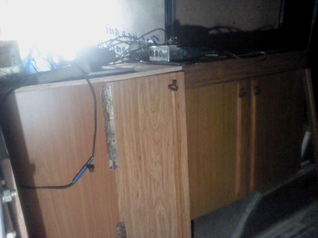

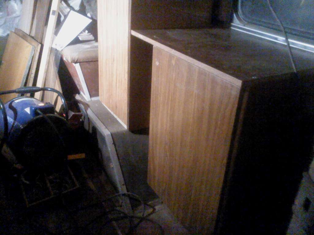

продолжаю не спеша в кунге заниматься.........потом все будет разбираться, красится в один цвет (желтенький, зелененький, голубенький) еще не придумал........
