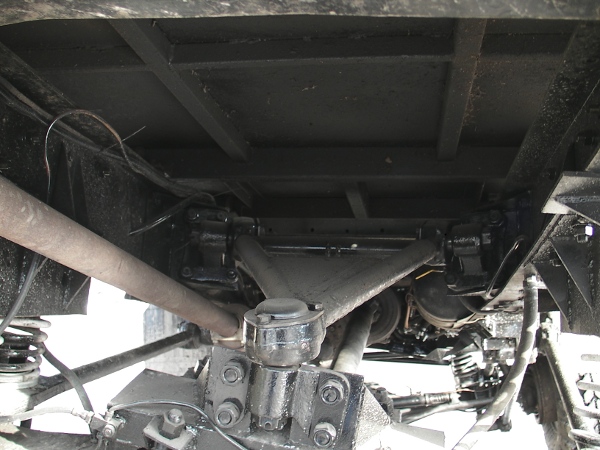

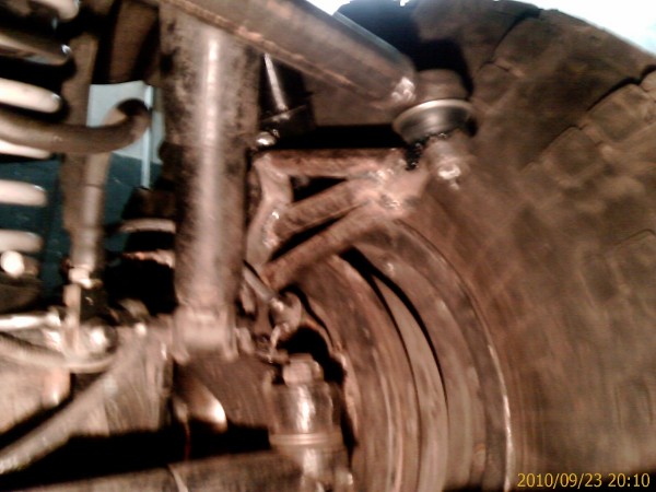

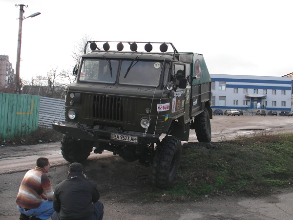

Немного с рулевым повозились. Ну в смысле полностью переделали. Пришлось переносить и делать с продольной тягой сзади переднего моста. Чуток просчитались. При родной конструкции машина виляла по дороге, так как мост стал проворачиваться на тягах, а на рессорах он ходит только вверх и вниз. Фотки выложу. Вот малость с телефона есть.
Больше фоток в альбоме http://picasaweb.google.com/Vitaliy.Peresunko/6602?feat=directlink

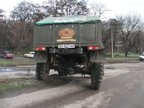

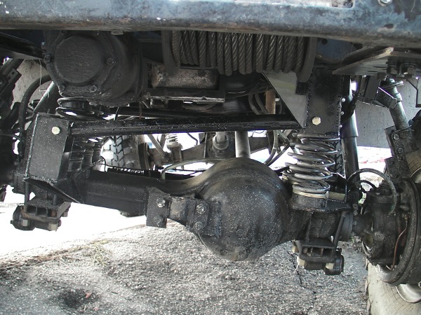

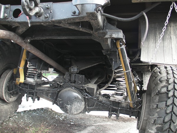

Вот наконец полностью закончили подвеску пружинную.
Больше фотографий в альбоме:
[album]http://picasaweb.google.com/Vitaliy.Peresunko/6603#[/album]

а рулевую то так сложно зачем ? Что за пружины ?
SitVit
Сообщения: 176
Зарегистрирован: 10 авг 2008, 01:34
Откуда: Украина, г. Кировоград
Re: Небольшой тюхинг ГАЗ-66, добиваюсь комфорта и КРАСОТЫ!
Сообщение SitVit »
rencom писал(а):а рулевую то так сложно зачем ? Что за пружины ?
А почему рулевую сложно? Все проще некуда. Спрятали тягу сзади моста, на всякий случай :-). Впереди моста поперечная реактивная тяга стоит, а оставить рулевую сошку так как было раньше невозможно. Сильно подруливает машина в ходу.
Машина стала ооооочень мягкая. Поэтому если оставить тяжку и сошку на родном месте, мост очень сильно ходит вверх и вниз, и естественно начинает рыскать по дороге. Ход подвески очень сильно увеличился.
Переходной поворотный механизм на рулевом сделали из ступицы ВАЗ-2109 с родным Вазовским подшипником и жестко закрепили на раму. Поэтому люфтов лишних нигде нет. По крепости очень даже супер, ступечный подшипник ВАЗ 2109 держит в разы большие нагрузки.
Последний раз редактировалось SitVit 26 ноя 2010, 13:59, всего редактировалось 1 раз.
SitVit
Сообщения: 176
Сообщение SitVit »
Пружины все от Шевроле Нивы задние. Не стали заказывать ничего эксклюзивного для увеличения ремонтопригодности :-)))))

можно фото рулёвого поподробнее . А то не очень видно .
И почему было не взять более толстые пружины ? От соболя например . 4 бы хватило наверно .
SitVit
Сообщения: 176
Сообщение SitVit »
rencom писал(а):можно фото рулёвого поподробнее . А то не очень видно .
Пробовали. Они очень короткоходные. Теряется весь смысл затеи.
Фото рулевого сделаю и выложу.
