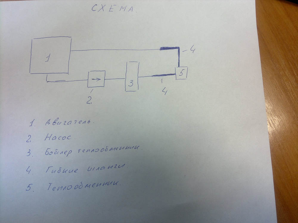

А если вместо штатного подогревателя (на его штатные трубки) подключить конструкцию указанную на схеме?
С двигателя (1) насосом (2) качаем тосол на теплообменники. Теплообменник (3) - это бойлер, скажем литров на 10 в который летом заливаем воду (зимой тож можно, но лишь бы не разморозить). Этот теплообменник нагревает и сохраняет теплую воду. Остановился на ночлег или по бездорожью в кабине вспотел, напрыгался, а в бойлере есть теплая вода - помыться. Так же удобно будет в поездках на большие расстояния. Ну и летом это можно использовать, как дополнительное охлаждение, при сильных нагрузках двигателя, включил насос (2) - и пошел нагрев воды. Без насоса мне кажется циркуляции практически не будет.
Теплообменник (5) - это по сути металлическая коробка, которая на гибких шлангах (4) может быть придвинута к дровяной печке (скажем вместо чайника). Смысл такой. Остановился, печку затопил, насос гоняет тосол и подогревается двигатель. Заморачиваться с подогревами движки не приходится, процесс происходит как бы автоматически. Чайник (3 литра) на дровяной печи закипит минут за 15... То есть нагреть двигатель хотя бы до нуля градусов с помощью этой конструкции можно за 30-40 минут, даже при -30 градусов. Летом этот теплообменник (5) помещать в термоизолированный чехол. Трубопровод так же должен быть изолирован. Но это пока что теория. Думаю внедрить у себя.
Кто что думает по этому?

Re: Предпусковой штатный подогреватель.
Очень хорошее бюджетное решение. Можно медной трубкой обмотать трубу буржуйки... Чтобы в мороз прогреть восьмерку, надо хотя бы 2 кВт, а лучше 5. Для этого надо изначально варить печь с бойлером.

Странник писал(а):Очень хорошее бюджетное решение. Можно медной трубкой обмотать трубу буржуйки... Чтобы в мороз прогреть восьмерку, надо хотя бы 2 кВт, а лучше 5. Для этого надо изначально варить печь с бойлером.
Да в этом и фишка гибких шлангов и металлической коробки (теплообменика)... Можно плотно к печи прижать, а можно и чуть чуть отодвинуть в зависимости от температуры наружнего воздуха (возможность регулировки степени нагрева). У меня положительный опыт эксплуатации подобных теплообменников с теплого пола. А можно вообще не использовать ( скажем осенью или весной когда температуре на улице 0-+5 град). Печью уже пользуешься, а прогрев движки еще не нужен. Или в случае поломки насоса и т.д. Варианты подогрева двигателя остаются (электро или та же лампа паяльная) Печь со встроенным бойлером будет работать на нагрев двигателя постоянно и в случае неисправности насоса либо трубопроводов эксплуатировать печь не получится.

Костя09 писал(а):А если вместо штатного подогревателя (на его штатные трубки) подключить конструкцию указанную на схеме?
вместо бойлера который должен быть с 20 трубкой можно использовать пластинчатый теплообменник
где по одному контуру будет ОЖ, а по другому уже нагреваемая для бытовых нужд вода
тк кипения не будет и поверхности нагреты ниже 100 то накипи можно не боятся.
из минусов надо будет для бытовой воды свой насос.
из плюсов контрур ОЖ не надо будет тащить по всей машине, а ведь по нему еще надо будет циркуляцию обеспечить.
с буржуйкой вариант для помыть руки наверое хорош, но для предпускового подогрева надо изначально делать печку с развитым теплообменником и принудительной циркуляцией ОЖ.

Petrov_kamensk писал(а): вместо бойлера который должен быть с 20 трубкой можно использовать пластинчатый теплообменник
Можно и так. Без циркуляции бытовой воды кипения происходить не будет, а значит безопасно. То есть нужна горячая вода – включил насосик, нет – значит нет.
На счет помыть руки не соглашусь. У меня в шише бане и в прицепе бане сделаны теплые полы через эту коробочку теплообменник. Коробка имеет размеры примерно 300х200х35мм. Придвигается на регулировочных пластинах к боковой поверхности печи. Подобные теплообменники продают в банных магазинах, для нагрева выносного водяного бака. У меня теплообменник расположен от стенки печи примерно на 8-15мм. Если прижать вплотную – закипит система теплого пола. Данная система нагревает пол за 1-2 часа. Количество теплоносителя в системе не большое (2-4л) Не помню точно. Но вокруг трубок полимербетон, который нужно нагреть (100-120кг) до температуры 35-45 градусов. В двигателе (при закрытом термостате стало быть без учета объёма радиатора) сколько тосола? Масса металла двигателя (прогреваемая тосолом без обвеса соответственно) сколько?
Вывод:
Если данную коробочку (теплообменник) прижать к печи вплотную, и взять расчетную температуру предпускового прогрева двигателя 0- +5 градусов, то мне кажется все получится. А именно при сильном нагреве твердотопливной печи движка должен прогрется примерно за 1 час. При "ленивой" топке - точно не остынет во время стоянки, а значит проблема утренней заводки двигателя, после зимней ночевки решается, при чем без разницы для дизельного или бензинового движки. По сути получается тот же жидкостный подогреватель двигателя, только он «колхозный» и твердотопливный. Идея опять же, как выше написал Странник (Сергей) бюджетная. Самая дорогая вещь - это бошевский циркуляционный насос, который в отличие от газелевского жрет меньше энергии и не шумит.
Думаю, можно обойтись вообще без насоса. Только трубки должны быть 16-20 мм. Надо переделать штуцера в головках, а то резьба большая, а писюнок у штуцера маленький... Надо пробывать на чем-то стабильном, типа паяльной лампы. Подобрав высоту и уклоны, можно внедрить в буржуйку. На лето можно отключать контур через байпас и слить 150 мл антифриза из теплообменника, хоть "на землю". Тогда и кипеть не будет.

Странник писал(а):Думаю, можно обойтись вообще без насоса. Только трубки должны быть 16-20 мм. Надо переделать штуцера в головках, а то резьба большая, а писюнок у штуцера маленький... Надо пробывать на чем-то стабильном, типа паяльной лампы. Подобрав высоту и уклоны, можно внедрить в буржуйку. На лето можно отключать контур через байпас и слить 150 мл антифриза из теплообменника, хоть "на землю". Тогда и кипеть не будет.
Без насоса я думаю не получится. Проблема в расстоянии и скорости нагрева самого теплообменника. При быстром нагреве кипения не избежать. На практике у меня пол закипает. Даже на штатном подогревателе (да и при использовании электроподогревателя) изначально появляется эффект кипения и потом только циркуляция начинается, но оба эти подогревателя стоят непосредственно на двигателе. Хотя возможно насос нужен будет только на начальном этапе прогрева, а далее все пойдет самотеком. Идея с кранами слива на лето мне нравится, но на лето я хотел подогреватель для воды поставить и сейчас склоняюсь к мысли установить еще один теплообменник „коробочку”. А на него закреплять обычную алюминиевую канистру с водой. Дешево и просто, а горячая вода на остановках будет.

Думаю в данном вопросе производительность не принципиальна. Лишь бы обеспечивалась циркуляция с критерием скорости „не кипит и ладно”. У меня на полах такой насосик справляется. Изначально стоял газелевский, но потом други -одноклубники подсказали и я исправился.
Спасибо за подсказки. Я точно настроился делать такую „колхозную вебасту” и подогреватель для воды. Сделаю отчитаюсь.
