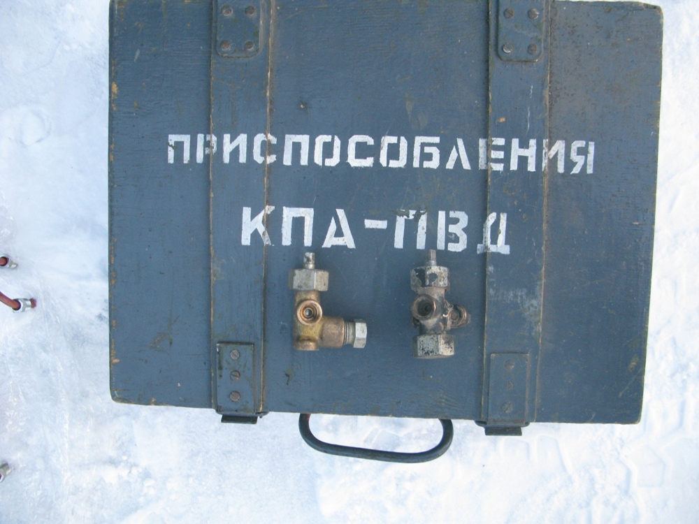

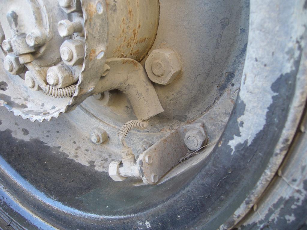

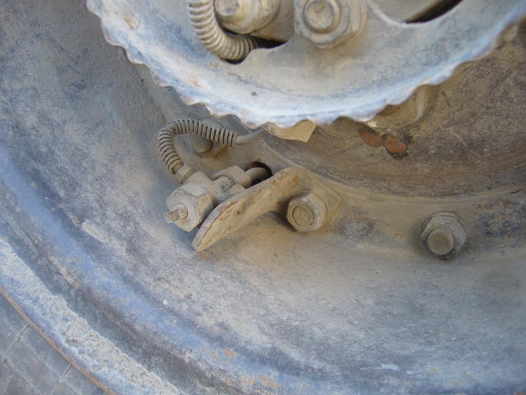

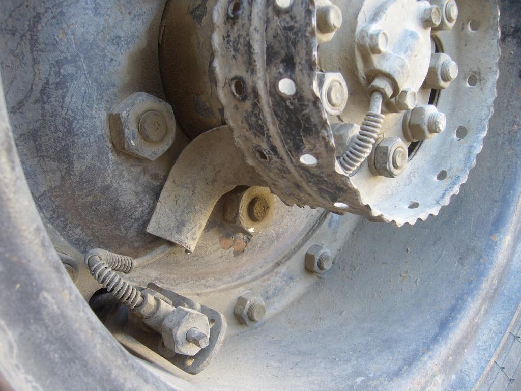

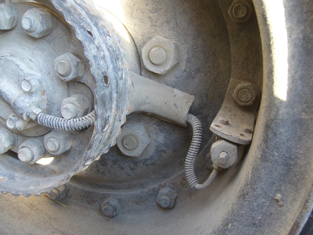

Вот пофоткал....

Большое спасибо! А сколько колес на фото?
шишигер
Сообщения: 171
Откуда: муром
Re: Подкачка колёс
Сообщение шишигер »
3 колеса :roll: :wink:

Shy писал(а):Большое спасибо! А сколько колес на фото?
Да - 3 колеса. Справа лужа. отличить можно по подножке на ступице - передние два ёжика, сзади один.

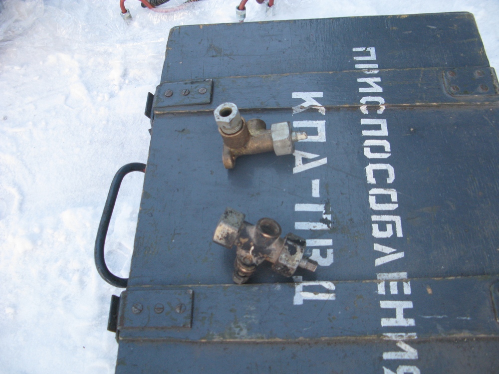

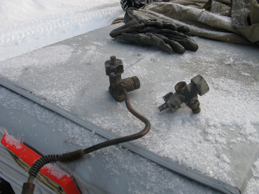

Поулчается, передний и задний краники разные?
л-т
Сообщения: 2000
Откуда: Крым,Феодосия.
Re: Подкачка колёс
Сообщение л-т »
Вот-вот,точно! А я всё думаю, что же забыл написать. Да, разные. У меня при покупке одного крана не доставало и я купил как оказалось другой - более позднего года выпуска, от кольцевого диска. Его не очень удобно открывать-закрывать, но помогает трещётка, фотка №2. И правильно "шишигер" сказал - три колеса. Мокрый диск - это в луже.(кроссовки промочил).

Поулчается, "болтовые" краны - прямые, а "кольцевые" - углом?
Тады у меня все, кроме трех, кольцевые :(

Ну как то так. Огорчаться не стоит - они все работают хорошо.

Re: Подкачка колёс
Сергей (Л-т), а зачем на заднем колесе "ежик"?
Re: Подкачка колёс
ВеАн59 писал(а):Сергей (Л-т), а зачем на заднем колесе "ежик"?
Скорее всего для защиты трубки.

В борт легче лазить

Re: Подкачка колёс
Сообщение л-т »
Просто было и что бы не затерялись , поставил на задние колёса, с прицелом, что если приспичит, то переставить на передние. Потому как спереди в грязи без них тяжко - можно и зубы повыбивать.... А потом оказалось, что в нашем Царстве глины,пней и камней это очень хорошо - защищает трубку.

Понятно!!! Возьму на вооружение!

Shy писал(а):Поулчается, "болтовые" краны - прямые, а "кольцевые" - углом?
Помоему, наоборот.
У меня машина 1986г, все диски болтовые, все краные угловые
И Железяка подтверждает.
http://www.konsulavto.ru/acat/parts/115/111
ГАЗ-66 Каталог 1983г. Диски болтовые, колёсные краны угловые.
http://www.konsulavto.ru/acat/parts/105/91
ГАЗ-66 Каталог 1996г. Диски кольцевые, колёсные краны прямые.

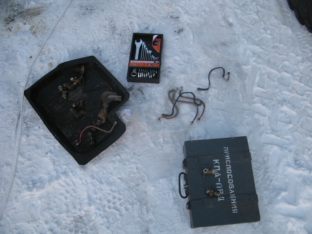

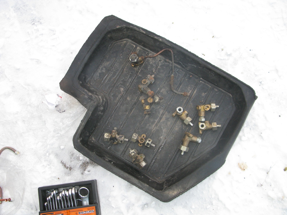

Господа подскажите! приобрел консерву! а на кранах отсутствуют штуцера соединяющии сосок с краном .Можно ли что то подобрать.За ранее спасибо.

В каталоге все правильно - краны старого образца прикручиваются на два болта, а нового - на один, роль второго выполняет штифт. Также трубка медная на старых кранах - подводится напрямую от ступицы, а на новых - огибая кран. Вследствие этого трубки на болтовых дисках короче, чем на кольцевых. Поэтому комплектация болтового диска краном была как на ссылке, опубликованной пользователем gryaznij.
dred73 писал(а):Господа подскажите! приобрел консерву! а на кранах отсутствуют штуцера соединяющии сосок с краном .Можно ли что то подобрать.За ранее спасибо.
Какие штуцера? На кранах гайка накидная, под которой шайба и резиновая прокладка в качестве уплотнения. В общем такая же система, как и на штоке крана и гайка такая же и резинка. Т.е. из 4 кранов можешь собрать 2 полностью комплектных.

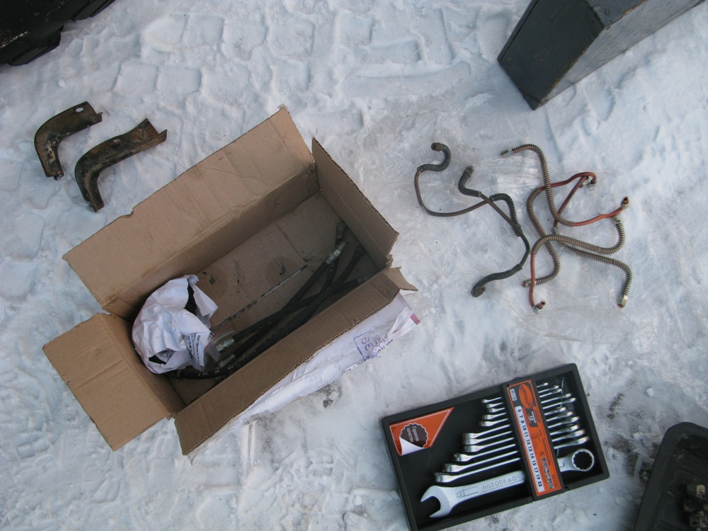

Осмотрелся и примерился - у меня на болтовых дисках стояли "прямые" краны. Трубка к ним значительно длиннее, чем к "угловым", и подогнуть ее не представляется возможным.
Короче говоря, ищу 4 новеньких прямых крана. Могу поменять на угловые.
Или ищу 40П-4225207 Сальник воздушного крана в количестве 8-ми штук.

Собрал целую коллекцию, но деталей по-прежнему не хватает на один комплект :)
Нужен или комплект прямых кранов, или комплект трубок под угловые.
