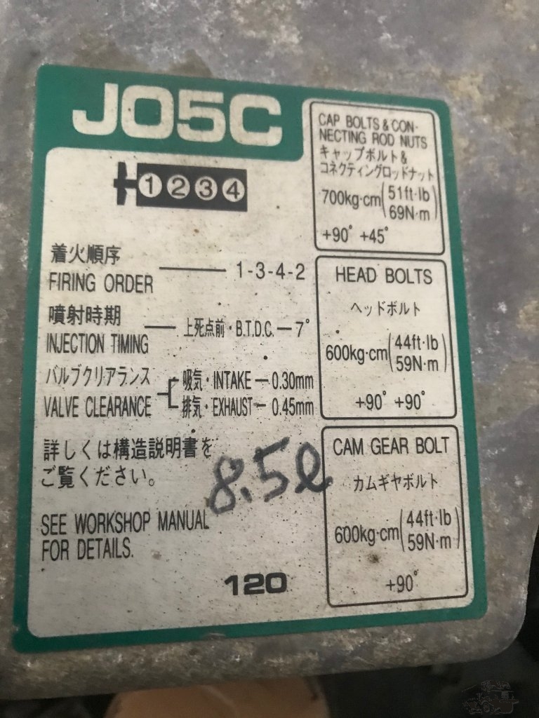

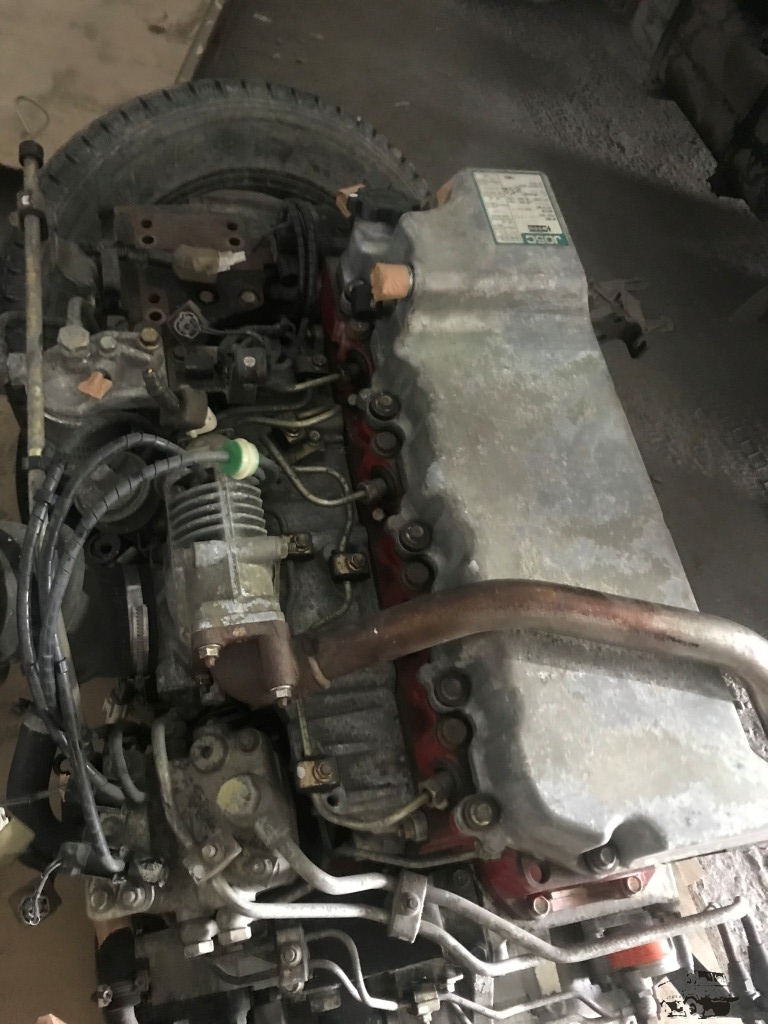

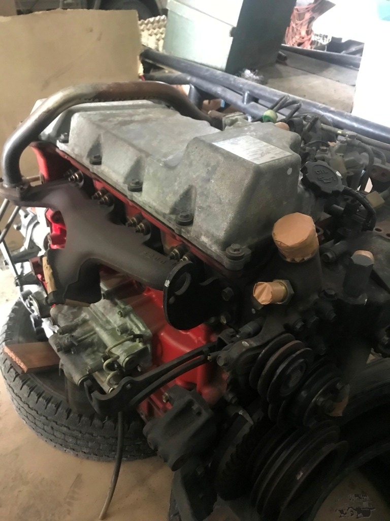

корефан начинает установку на 66 той
,мотор прямо с японии пришёл,пробег заявлен маленький,стоял на автобусе при аэропорте (внутри по взлеткам типа только бегал),кпп будет родная,хиновская.
г.насос есть,и есть воздушный компрессор сразу.
- Евгений_НСК
- Сообщения: 1825
- Благодарил (а): 1516 раз
- Поблагодарили: 350 раз
- serega.kam
- Сообщения: 2476
- Благодарил (а): 275 раз
- Поблагодарили: 266 раз
Другие двигатели обсуждение
мы тоже в ахуе
,или отмыт ,или прямо так и есть -с малым пробегом.
очень удобный для 66 того,насос г.у. сзади мотора,и компрессор тоже,все на шестернях,
на ремне только генератор спереди будет.
