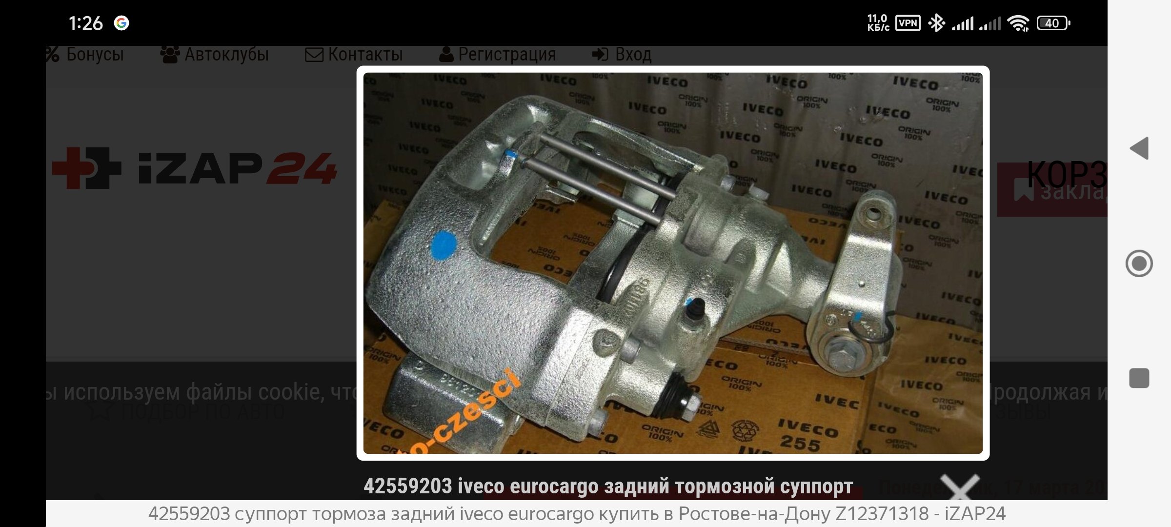

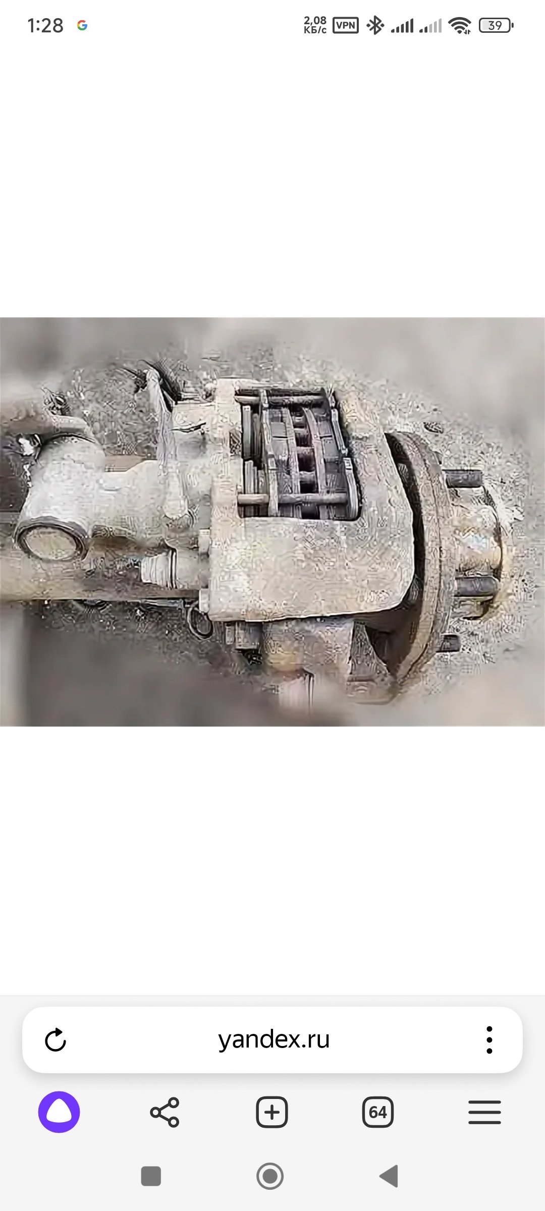

Как то так грузовой гидравлический суппорт со стояночным тормозом выглядит.На мосту 66 привод ручника как раз в рессору упрется. Я бы со штатным ручником все оставил.Ну и как дополнительную систему,можно фиксатор на педаль тормоза установить,выжал педаль,застопорил и машина дополнительно на колёсных тормозах стоит.

kolinz писал(а): 17 мар 2025, 23:46 Как то так грузовой гидравлический суппорт со стояночным тормозом выглядит.На мосту 66 привод ручника как раз в рессору упрется. Я бы со штатным ручником все оставил.Ну и как дополнительную систему,можно фиксатор на педаль тормоза установить,выжал педаль,застопорил и машина дополнительно на колёсных тормозах стоит.
не, еще одиг суппорт лепить не буду.
Обычный гидроручник — это главный цилиндр сцепления, включенный в магистраль на задние колеса. Т.е. когда он "выключен" тормозуха идет к задним колесам напрямую, когда ты его "включаешь" он сам начинает тормозить их. Еще нужен регулятор тормозных усилий. Как то так, но вопрос требует дальнейшей проработки.

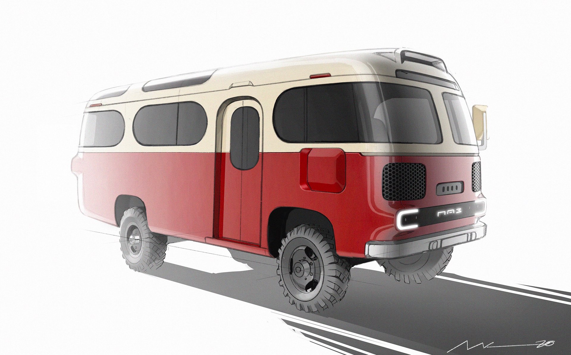

Кто-то просил ракурс переднего моста. Это не 672, 3206.
Красивый рендер, мне понравился. Появились новые задумки.

Begemot, на фото выше основной суппорт,с механическим приводом ручника.Рычаг,торчащий из боченка сбоку приводит его в действие.Все просто и надёжно.Предложеная тобой система, с дополнительным цилиндром на ручник скорее всего работать не будет.Главный тормозной цилиндр вряд ли рассчитан,что на него будет приходить давление и в результате жидкость при постановке на ручник возможно просто сольет в бачек главного тормозного или выдавит поршни с манжетами.
