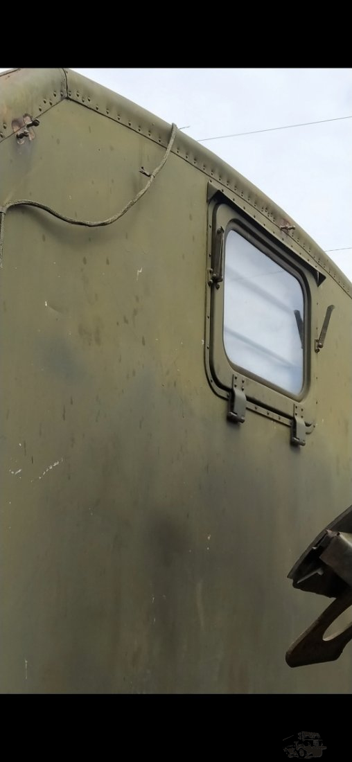

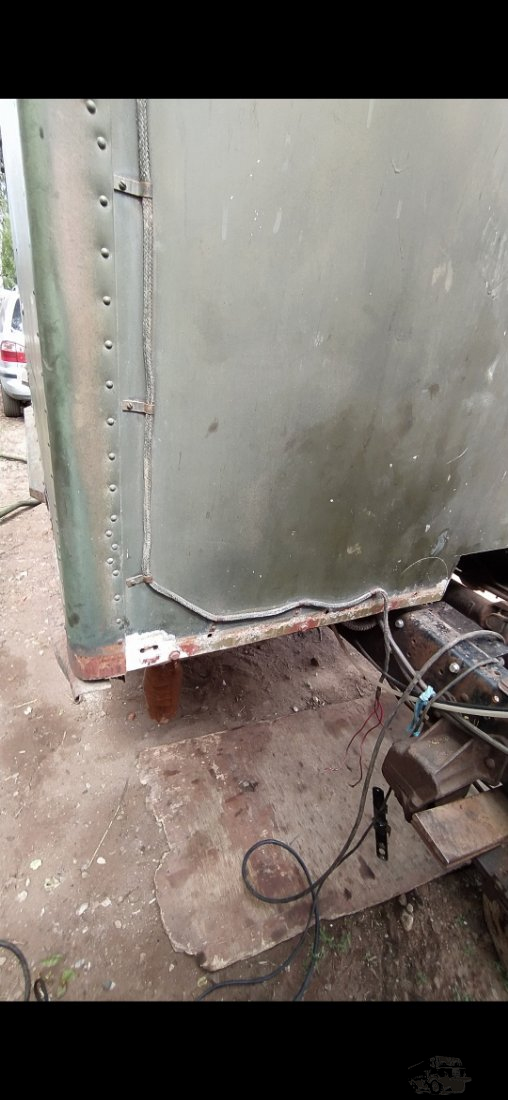

[ref]отшельник[/ref], у канистры уши мягкие и вылет маленький,по тому она и висит без проблем на клепках.Вариант с наклейкой пластин,с обоих сторон,тоже рассматриваю,но не в первую очередь.Мне проще пространственный каркас сварить,чем склеиванием заниматься.Закладные,которые под алюминием ,конечно поищу,но не факт,что они есть,кроме как под трубой воздуховода.

какой диаметр воздухана
если так переживаешь что отвалится используй крепеж фильтра ФВУ
я туда газовый баллон навесил и лет так пятнадцать катаюсь ничего не отвалило
а проше насквозь просверлить, шайбу на 50 поставь и затяни у меня стоит лет семь еще не отвалилась...

Дизель D4DB
Воздухан на глаз чуть меньше камазовского.У меня нет фву.Если бы фву стоял,то и вопросов бы не возникло.Кунги они разные по материалу стен.Если бы кунг был утеплён пенопластом,то я бы сверлил без сомнений.

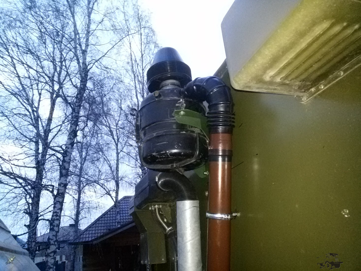

Дизель D4DB

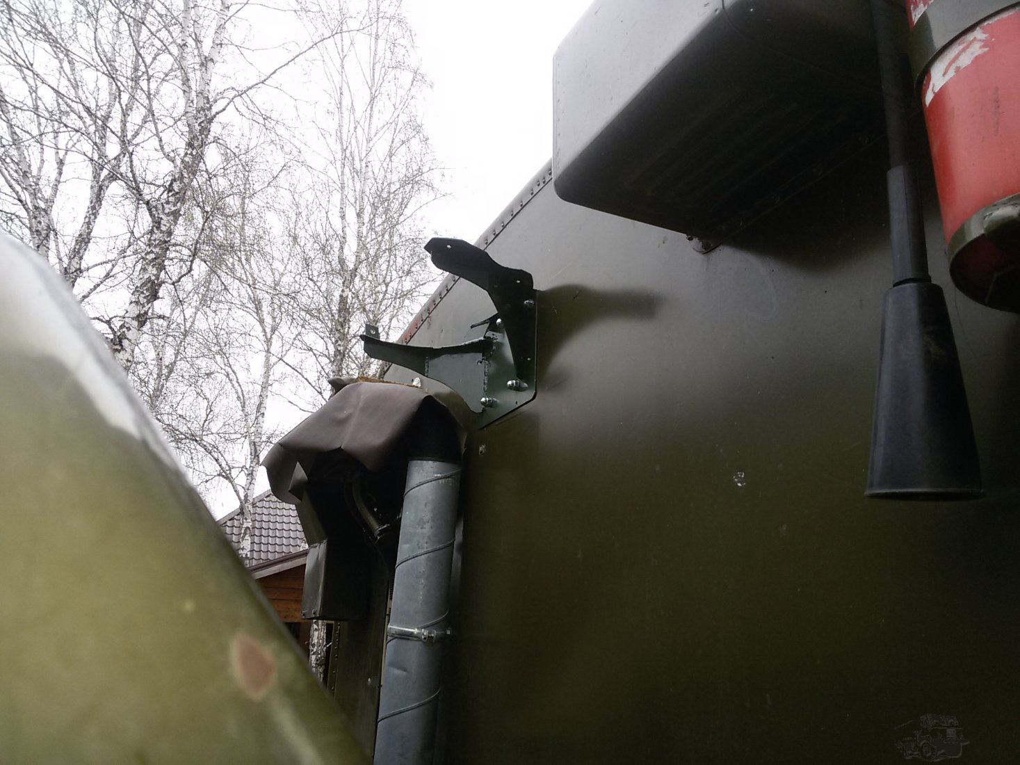

[ref]kolinz[/ref], я сделал так: мебельные болты и фанера для прочности, висит уже несколько лет.
При желании эту фанеру можно потом обыграть как-нибудь.
Например, вырезать кусок по форме всей верхней внутренней части кунга,
типа так должно быть, и крепить все подряд )))
Толщина фанеры позволяет болты притопить, сверху заклеить кружкАми из пробки.
Закладных в наших кунгах действительно, практически нет.
Вообще, как я понял, закладные могут быть, но под конкретный случай, аппаратуру крепить или еще что.
Для крепления сделал кронштейн.

Дизель D4DB
[ref]Евгений_НСК[/ref], спасибо за фото. Такой вариант,как у тебя,рассматриваю вторым.Сначала посмотрю,что с закладными трубопровода.Если с ними порядок,то сварю раму и повешаю имеющийся фильтр.Если не понравится,то буду подбирать лёгкий фильтр и сверлить стенку.PS машина поехала,но с привязанным на проволоку кунгом и без воздушного фильтра пока в пределах базы.

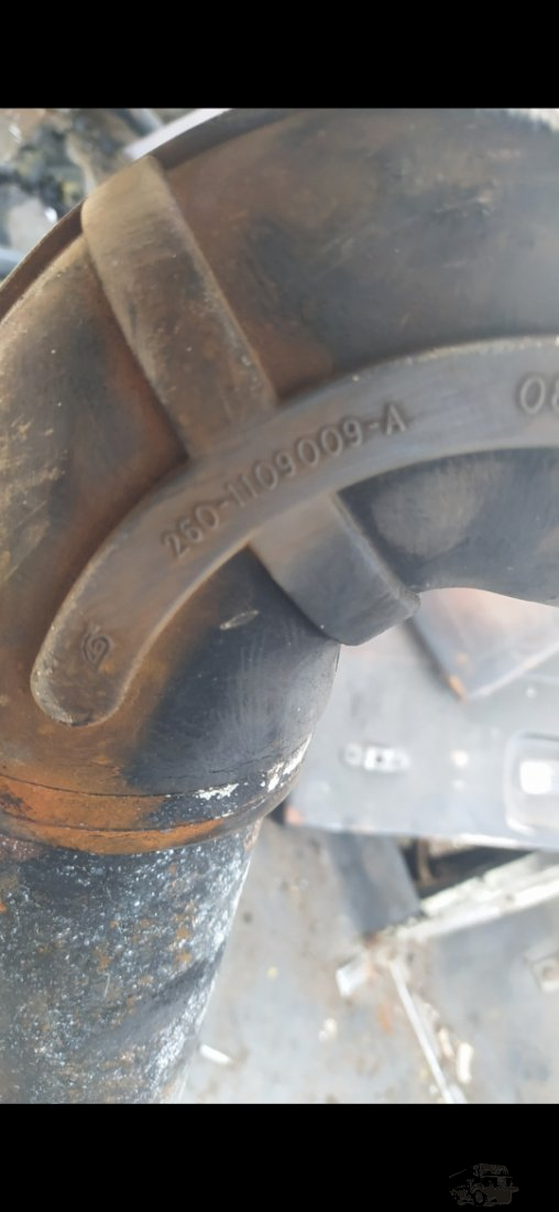

Заехал сегодня на разборку,где воздушный фильтр покупал.Предметом поиска были элементы выхлопа и впускной системы.В первую очередь интересовала труба 90 мм и резиновый уголок 90 мм 90 гр.За гнилой уголок запросили 800 руб. На фото четко видно,что выше хомута,по окружности идут трещины.В магазине этот патрубок стоит от 300 руб.В итоге докупил приборы по 250 руб,большой руль на маз за 1000.На 66 в адекватные деньги ничего нет.Придется по магазинам искать.

kolinz писал(а):[post]455947[/post] Заехал сегодня на разборку,где воздушный фильтр покупал.Предметом поиска были элементы выхлопа и впускной системы.В первую очередь интересовала труба 90 мм и резиновый уголок 90 мм 90 гр.За гнилой уголок запросили 800
Рекомендую варить впускной тракт полностью нержой ,алюминием на край чернягой со всеми поворотами и силиконовые соединения везде должны быть прямые компенсационные , хорошие силиконовые армированные повороты встанут не дешевле
Резину без армирования ну на год два можно рассматривать , только не искать дырки , а просто через год ее полностью менять

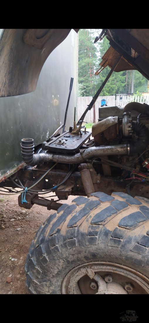

Собрал из штатной воздушной магистрали воздуховод до кунга. Разрезал на три куска,развернул и пока прихватил на точки.Сейчас надо думать,из чего делать магистраль до воздушного фильтра.Самое простое купить пару гофр 90мм. Они есть 60 и 80 см длинной,ценник в интернете от 700 руб.Пока думаю.Погонял на 66 по деревне.Идет резво,правда выше 3 не включал и больше 40 не разгонял,боюсь оторвать пробку на поддоне.

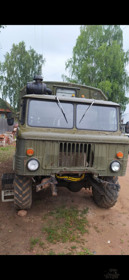

Дизель D4DB
Прикинул фильтр.Пока на саморезы.
- Сообщения: 4696
- Модель: МАЗ
- Откуда: Пермь.
- Благодарил (а): 55 раз
- Поблагодарили: 205 раз

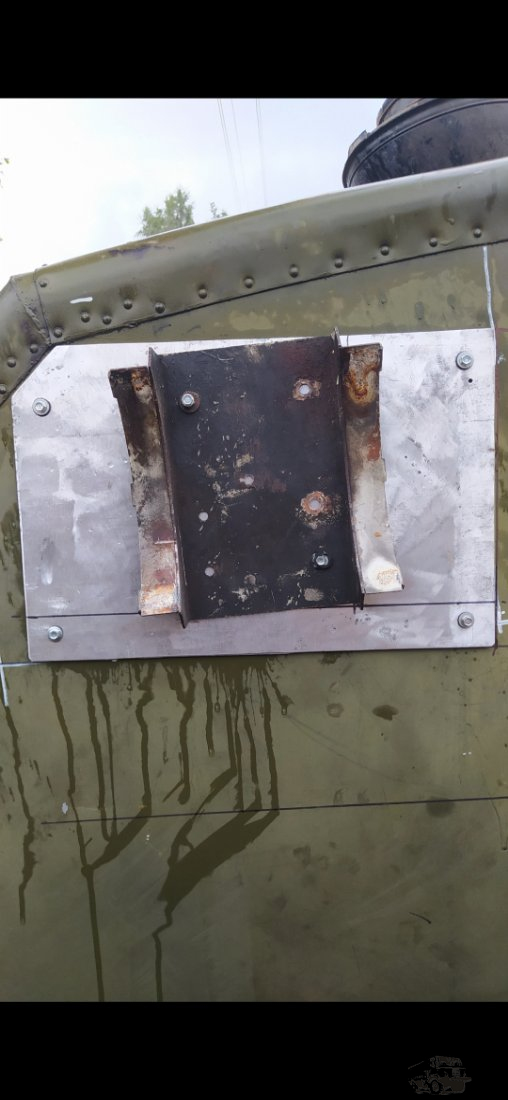

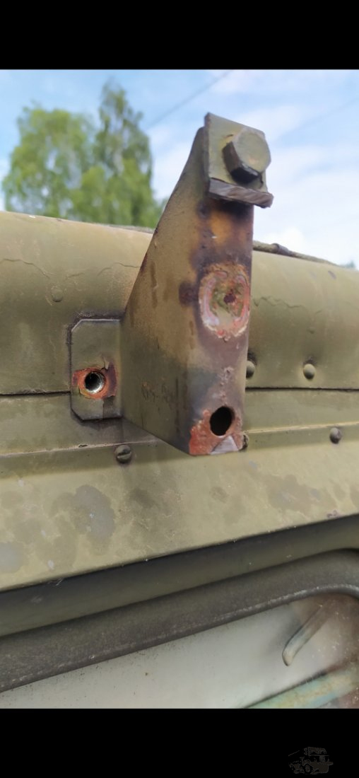

Дизель D4DB

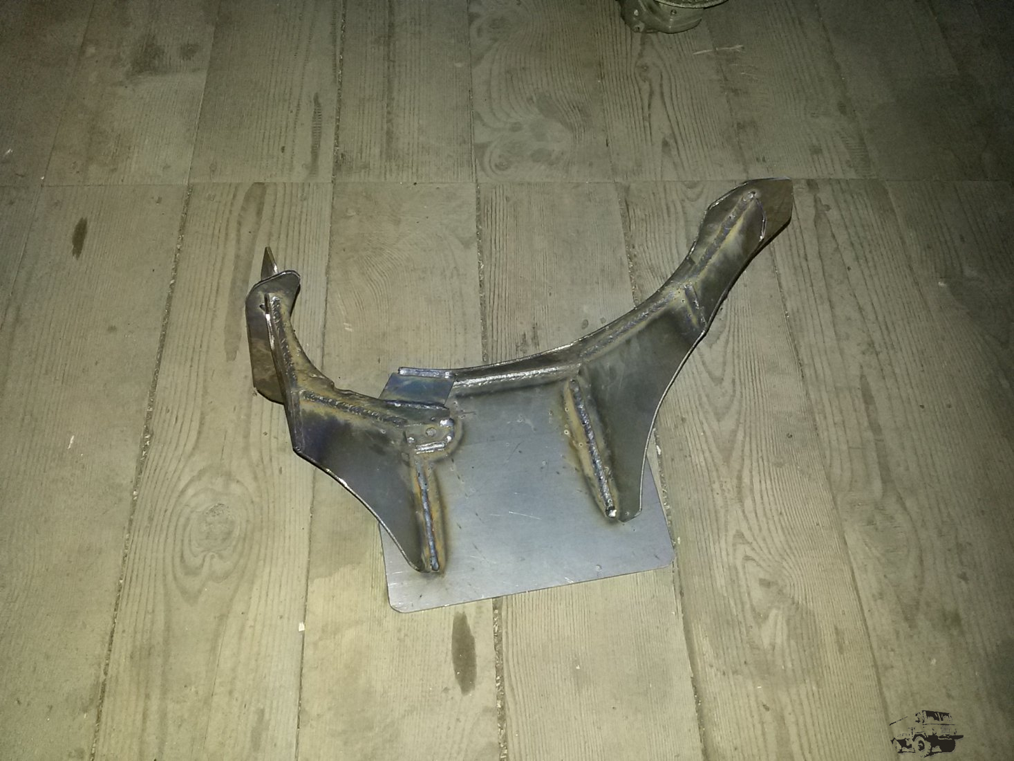

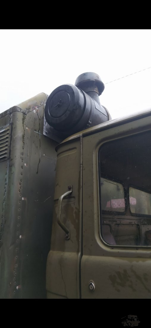

Кронштейн фильтра закрепил через дюралевый лист 5 мм. Лист планируется приклеить на полиуретановый герметик.Лист выставлял по боковой стенке.Как оказалось,кунг имеет небольшую трапецивидность и кронштейн фильтра пришлось выставлять по окну.

Дизель D4DB
При моей эксплуатации, я бы его снёс об деревья при таком расположении...
смотрится, по мне, не плохо, но не практично...
