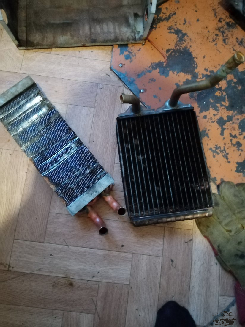

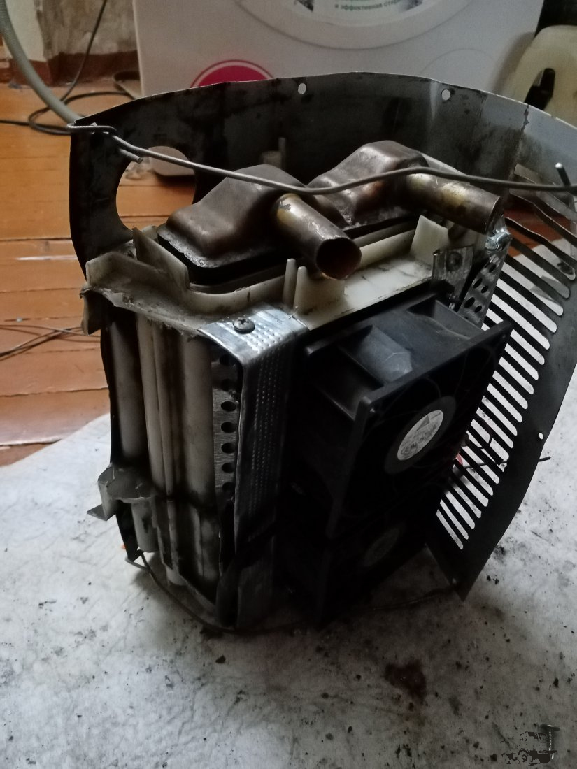

[ref]serega.kam[/ref], радиатор и корпус частично тоета
