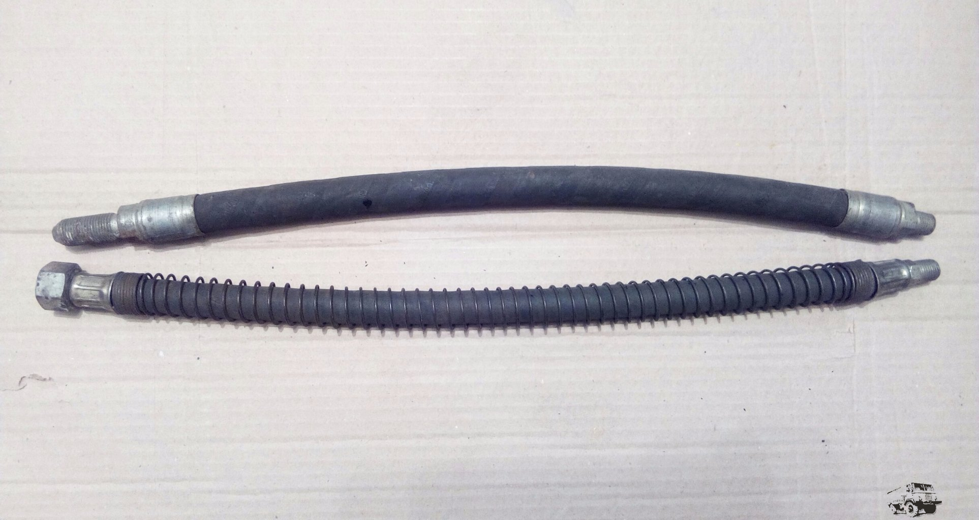

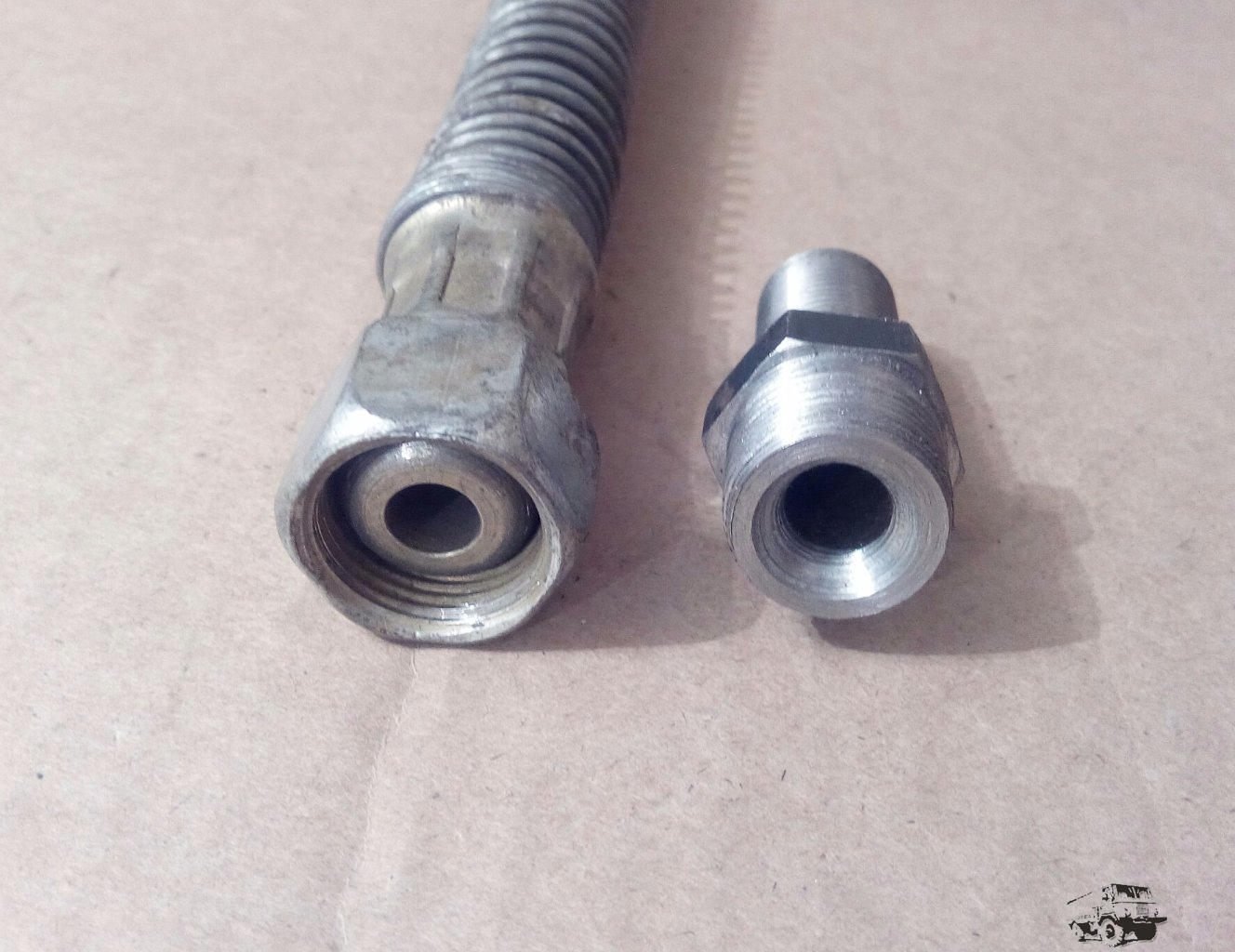

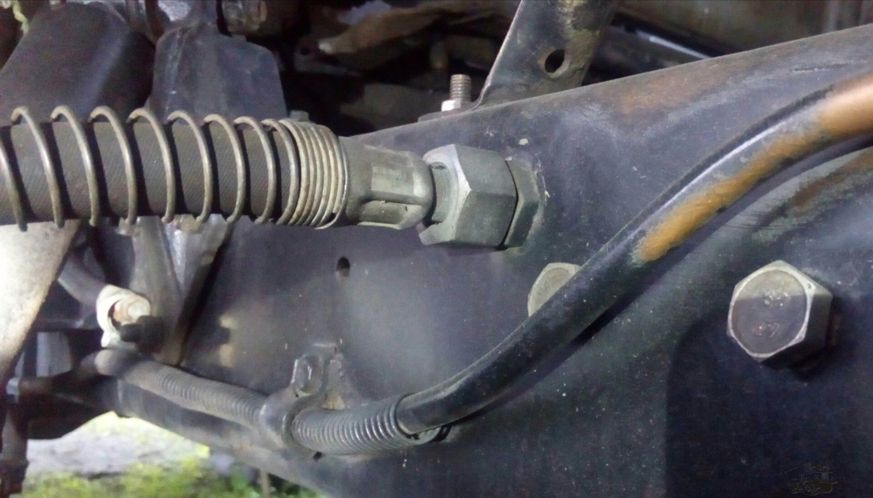

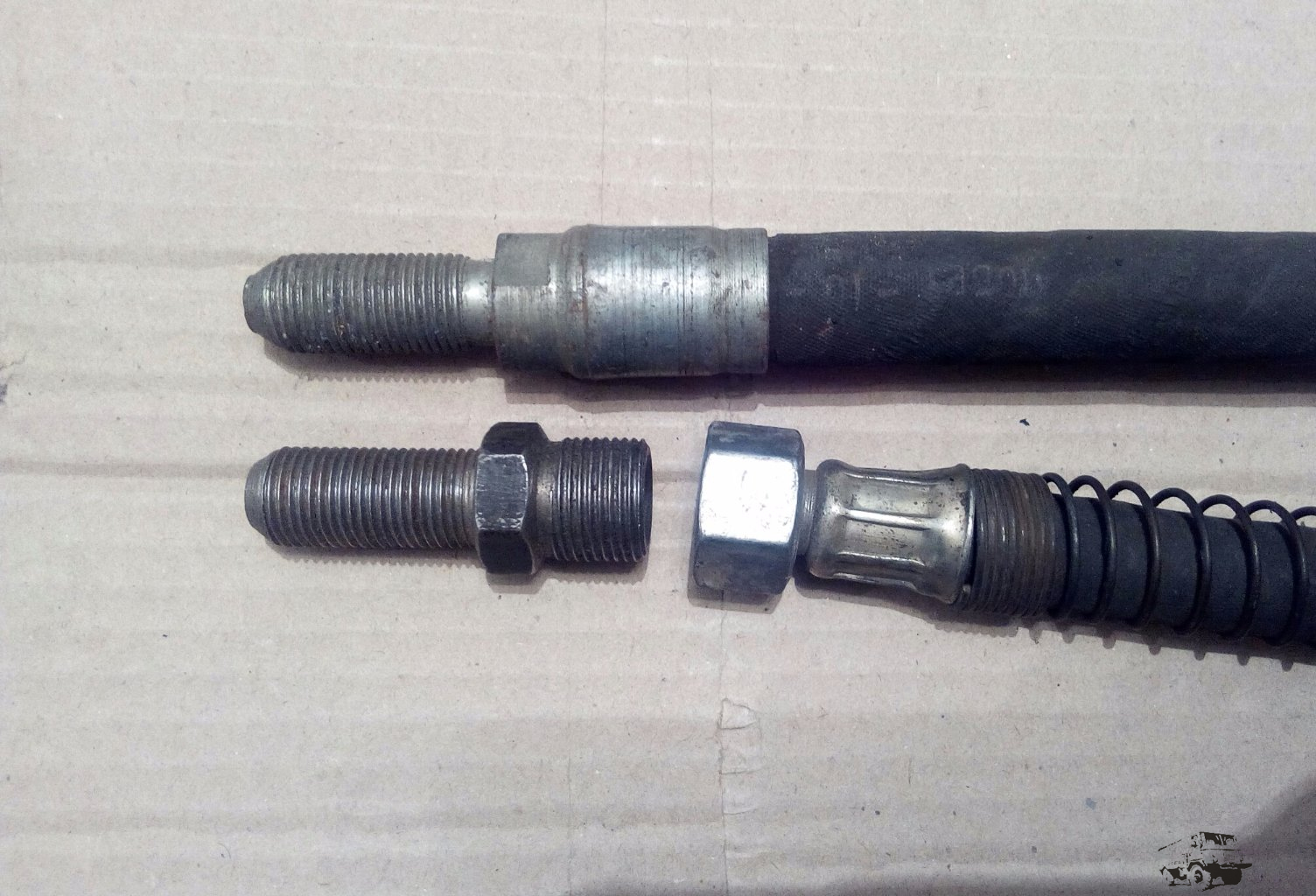

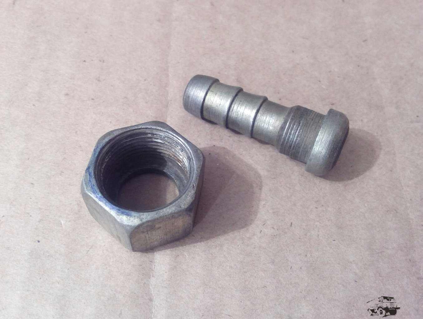

Gas66 писал(а):[post]419582[/post] вчера сделал кастомные шланги высокого давления (28бар, 23$ за пару) вместо центральных шлангов подкачки.
Были случаи очень редко, но всё же были, отрывали передний (основной) шланг подкачки. И если стоит родная лебёдка с родными карданами и с "подвесным" то фактически поменять шланг в дороге не возможно. Есть вот такие шланги ЗиЛ-ие, с одной стороны резьба конусная точно такая же как у наших шлангов, с другой стороны гайка с "яблочком" (не знаю как называется) диаметр 20 шаг 1,5 вобщем делаем переходник, один край как у родного шланга, другой под ЗиЛ-ий шланг. И проблема снимается, в случае обрыва шланг заменить можно будет в течении трёх секунд. :roll:

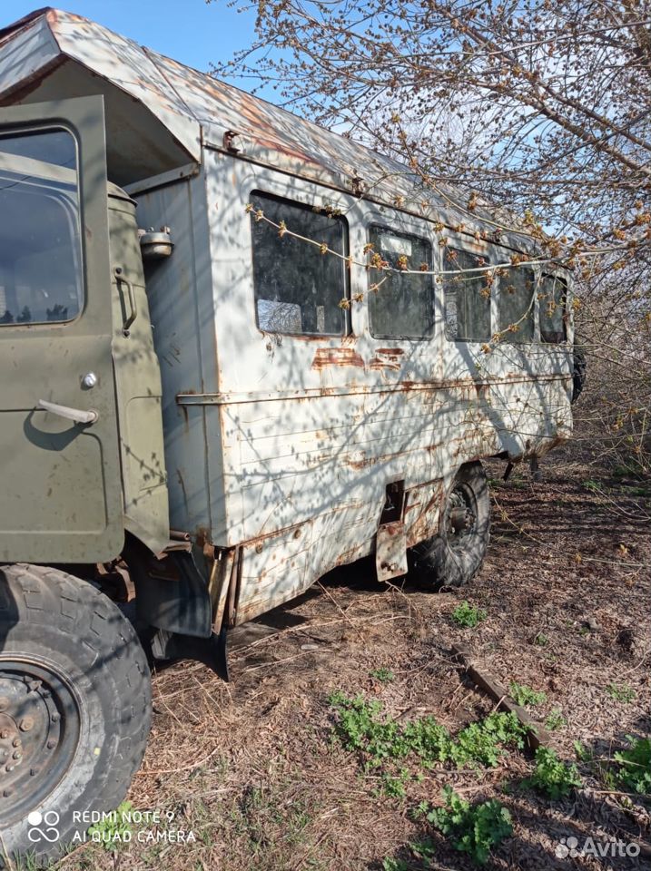

ra4uvj писал(а):[post]419655[/post] Себе ставил удлинитель, т.к попался по дешману и недалеко.
расскажите, пожалуйста, вкратце, по установке удлинителя - ставится без участия болгарки/сварки, только ключами/болтами? Может есть возможность сфоткать как у вас результат получился?
Машина в Херсоне, не могу поползать под ней посмотреть на места крепления удлинителя
при полном опускании запаски не будет ли она упираться в удлинитель рамы?
(на фото мой шишиговский кунг, а не зиловский)

Gas66 писал(а):[post]419689[/post] ставится без участия болгарки/сварки, только ключами/болтами?
Ставится на болты, а вот демонтировать с рамы та еще веселуха с высверливанием клепок, сам удлинитель надо тоже чутка разобрать, чтобы вытащить из рамы донора и установить в свою. В своей раме соответственно надо высверлив клепки, снять заднюю поперечину с раскосинами
Gas66 писал(а):[post]419689[/post] Может есть возможность сфоткать как у вас результат получился?
Завтра вечером попробую.
Если на то пошло, то удлинитель можно обрезать по нужному размеру, пересверлив отверстия под поперечину и укосины.

P.S. На фотках кунг от зил 131?
спасибо за уникальные фотки, я их, на всякий случай, перепостю для украинского зрителя, так сказать:
Изображение Изображение Изображение Изображение Изображение Изображение Изображение
я всё еще в сомнениях как будет лучше...
Если перейти на кунг газ66/зил131, где дверь будет сбоку, то кровать уходит назад (а вместе с ней, по идее, и баки с водой и аккумуляторы, которые располагаются под ней), а значит утяжеляется зад, что плохо влияет на проходимость. Зато удобней лазить в кунг на обочине, удобней использовать боковую маркизу.
Наличие удлиненного кунга усиливает эффект утяжеленного зада, т.к. добавляется лишний вес кунга, вес удлинителя, плюс сильнее рычаг веса всего этого добра и запаски. Соблазняет возможность "апгрейда" чтобы относительно легко увеличить жилое простанство, но, в то же время, стремаюсь превратить шишигу в неудобный грузовик с большим расходом и плохой проходимостью... нет понимания как эти изменения повлияют на шишигу, поэтому могу опираться только на чужой опыт, отзывы, советы, так сказать на имеющуюся статистику..
Если отказываться от "удлинения", тогда остаётся 3 варианта:
- штатный кунг без боковой двери, кровать в передней части кунга - который сейчас у меня есть.
- штатный кунг с боковой дверью (либо же врезать дверь в имеющийся мой кунг), кровать над задней осью - (предлагают за 2000$ с хранения, но, мне кажется, это дорого...за 1000$ я б, наверное, взял)
- построенный с "0" кунг с боковой дверью - сложно, долго и дорого... Дверь в любом месте кунга, возможно даже лучше сместить к задней оси, чтобы загрузить переднюю часть кунга, типа как у Серёги, но не в самый конец:
В общем, буду смотреть планировки готовых проектов, думать что где должно стоять, а уже исходя из планировки определяться с вариантом кунга, мне кажется, так будет логичней.
